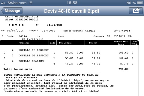

Du coup, j'ai fait une demande directement chez Iveco et voici ce qu'ils me répondent:Bruno Jordan a écrit :La fusée de roue me fait penser au châssis 4X2 sinon on devait voir le reste du cardan et le moyeu débrayable, non?
Avec ce schéma: Et le devis qui va avec: C'est à en perdre son latin, nonCi- joint le devis pour les silentblocs de bras inf. et sup. Dispo sous 24/72 heures.

Ca y'est: j'ai compris d'où venait le problème!!
C'est Iveco qui se fourvoie en fournissant le mauvais éclaté pour le train avant de nos daily 4x4
Celui qu'ils fournissent est le même que pour les 4x2...
Alors qu'il faut regarder du côté de la microfiche du pont avant pour trouver les douilles (silentblocs) des bras inférieurs qui nous intéressent! : Pour remplacer les silentblocs de nos suspensions avant, il faut donc commander les repères 88 (x2) et 89 (x2) du premier schéma et le repère 39 (x4) du second
