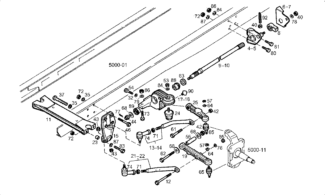

Je m'occupe en ce moment de commander des silentblocks (et diverses autres pièces
) chez truck engineering.
Seul petit hic: je ne reconnais pas vraiment sur le schéma qu'il me fournit (ainsi que sur celui de la doc technique que j'ai déjà à ma disposition) les silentblocks du bras inferieur: Pour la barre de torsion (en haut), c'est les repères 88 et 89.
Mais pour le bas, j'y vois que des rondelles et un axe (n°55)... et ça ne ressemble pas vraiment aux photos qu'avait pris Bruno en changeant les siens
Merci d'avance pour vos éclaircissements
