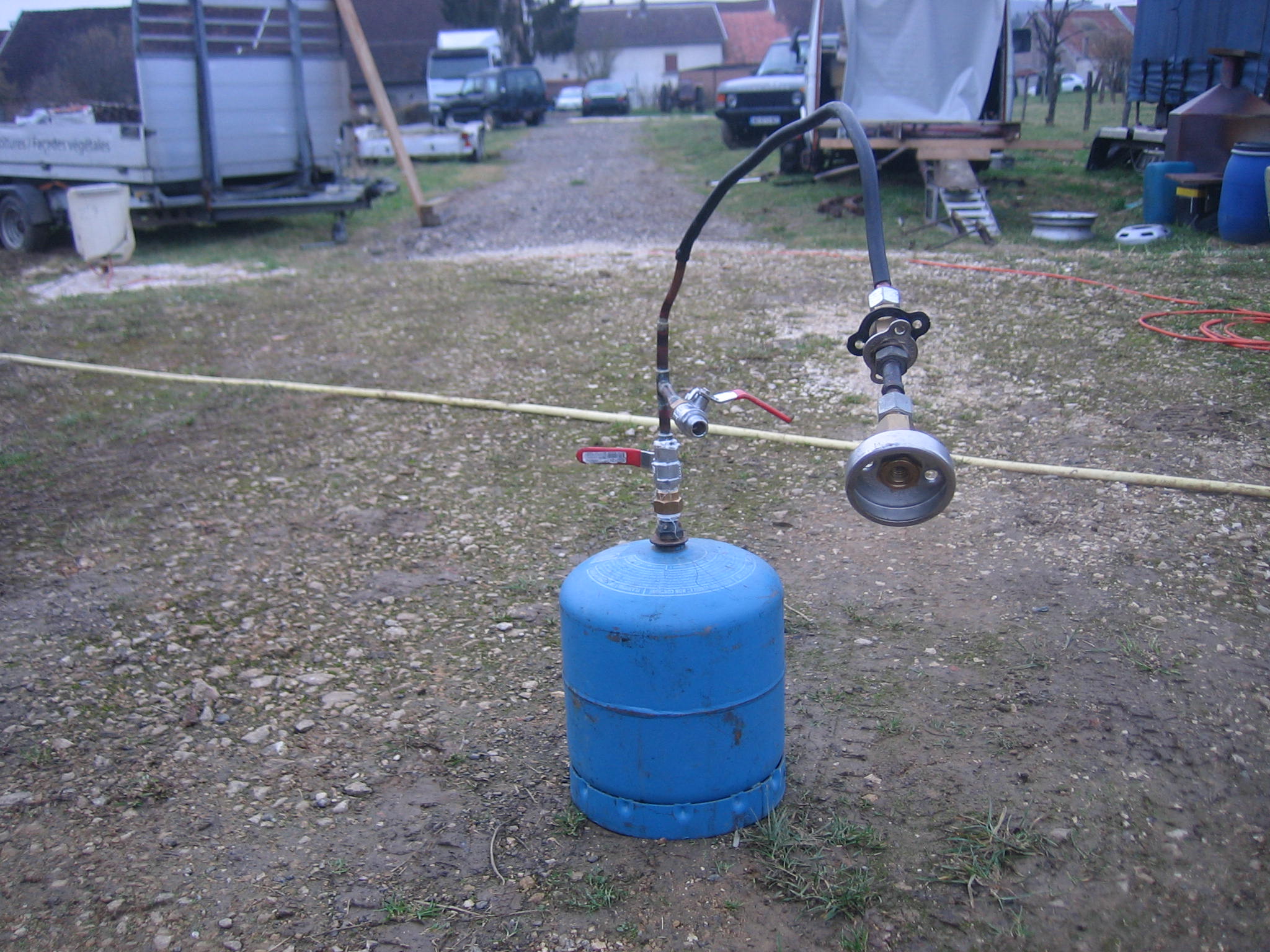

Voici des photos de mon système de remplisage, un officiel, un bricolé mais qui fonctionne pareil.
