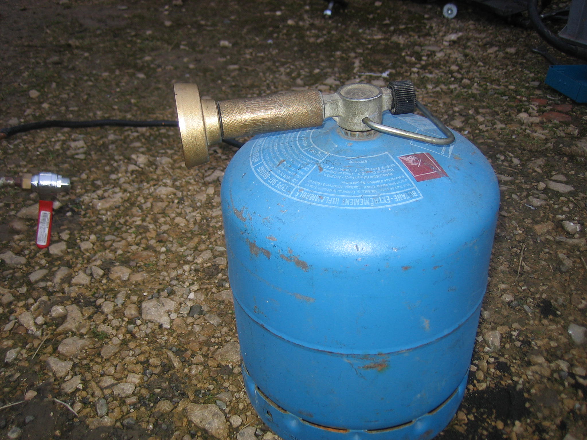

pour fonctionner au gpl,il suffit d'avoir un detendeur 30 millibars.
detendeur de tous les camping car que l'on trouve chez narbpnne,ou chez un installateur de gpl.
vous avez le droit de faire fonctionner votre chauffage ,et la cuisine au gpl.et c'est vraiment moins cher.

Voici des photos de mon système de remplisage, un officiel, un bricolé mais qui fonctionne pareil.
