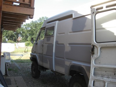

ça y est il a passé son contrôle technique lundi et le contrôle de l'expert aujourd’hui avec succès; attendons maintenant les documents de conformité en principe la semaine prochaine pour l'immatriculation . Il a déjà 2 fenêtres et 2 lanterneaux. je vais maintenant commencer(doucement ) l’intérieur .

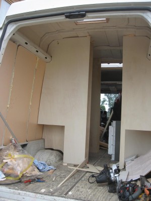

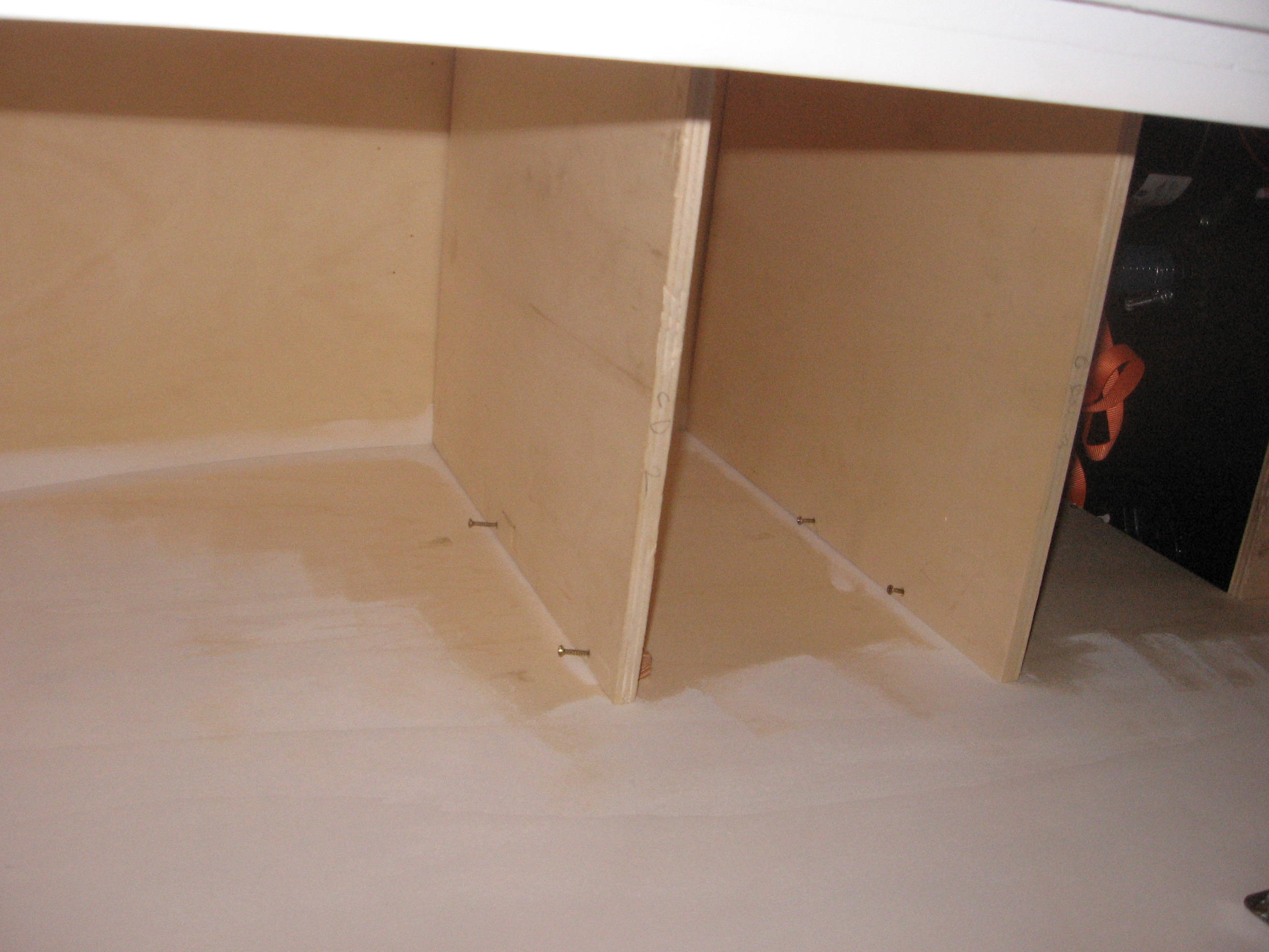

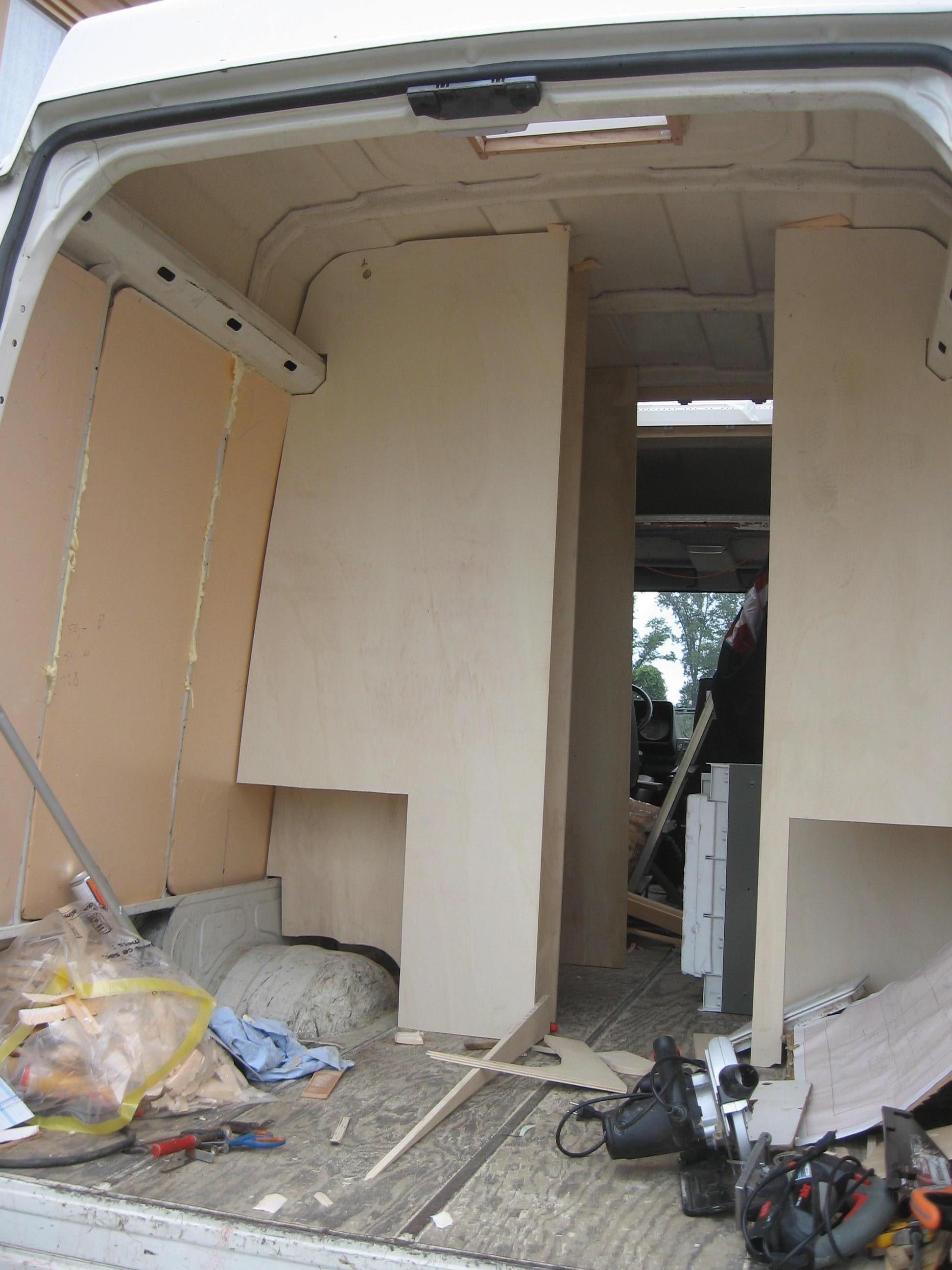

voila le decabossage du b est terminer , maitenant à l'intérieur.

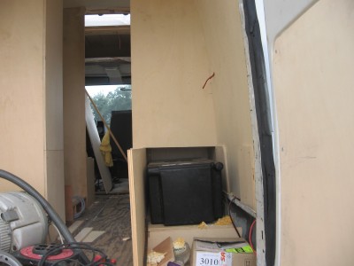

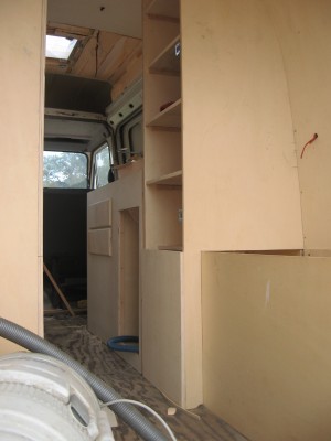

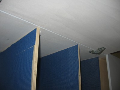

premier problème le styrodur ne tient pas avec du 11fc je va&is essayer avec le simson 007 conseiller pas yves , finir l'isolation et après l'electricité .
quelques photos des cloisons presentée.(comment ajouter plusieurs photos a la fois)
michel

Pour coller le styrodur il y a aussi le Sika 221 qui va vraiment très bien. Le 252 est sans doute le top chez Sika mais un peu cher à mon goût. Un cran en dessous du 221, il y a le NoviPro Mastic Universel de chez Point P qui suffit pour pas mal d'assemblages sans trop grosses contraintes.

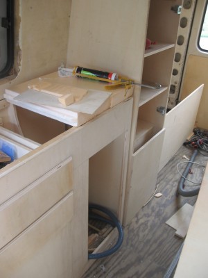

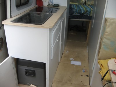

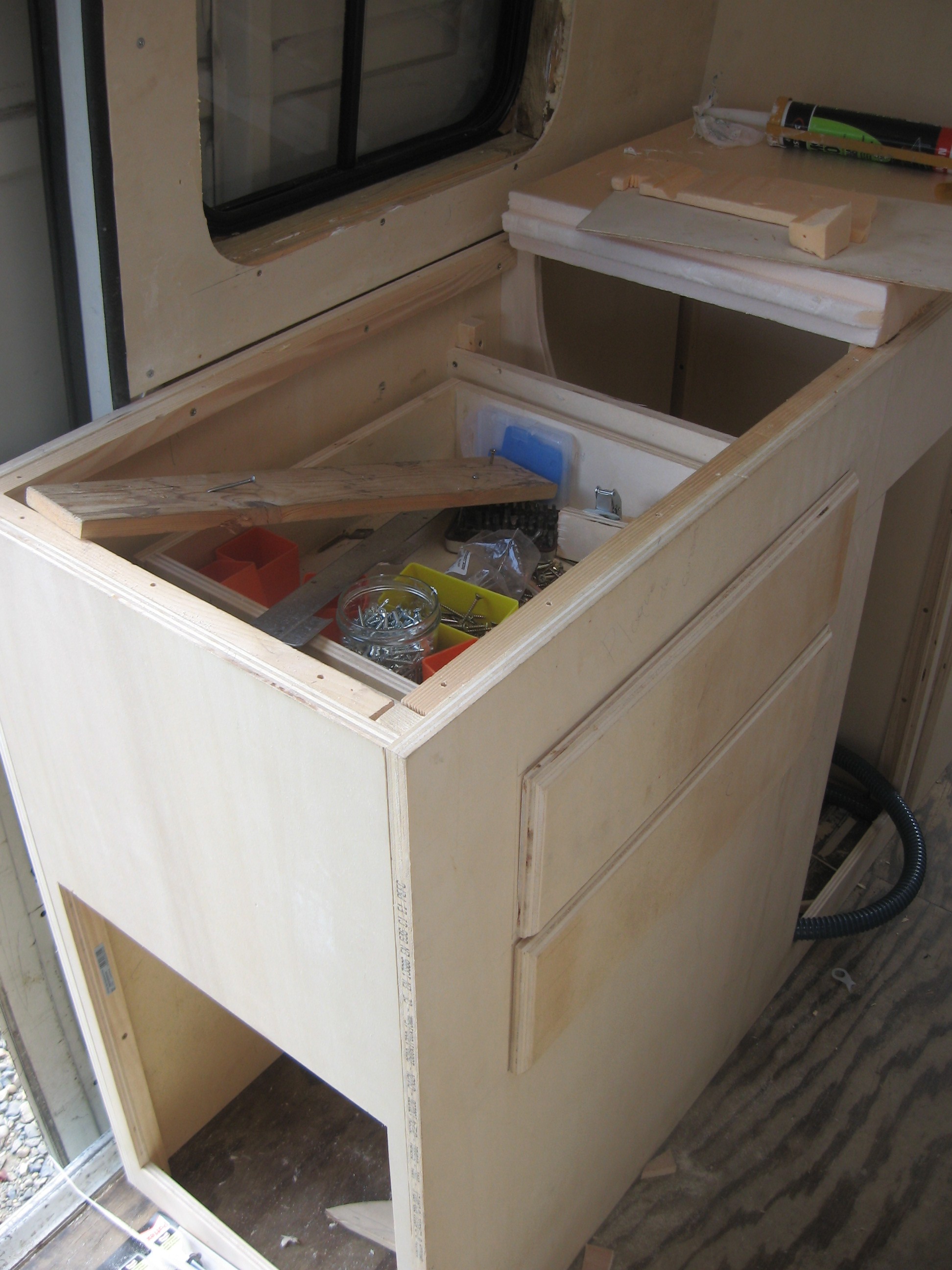

Cela avance petit à petit mais que de temps perdu avec tous les recoins,
prochaine étape: ouverture des bouches d'aération (gaz et frigidaire)
mise en place du meuble de cuisine avec son plan de travailque j'ai fait stratifier par le menuisier du coin .
après ,les réservoirs d'eau à équiper et fixer.
une question:
pour la distribution de l'eau faut il mettre un plongeur ou faire l'aspiration par le fond la semaine prochaine poncage et début de la peinture
si tout va bien j'espère avoir fini le gros oeuvre mi septembre.
je pense mettre un chargeur 12v 12v pour alimenter les batteries de la cellule

Pour l'aspiration d'eau : comme tu veux.
Vu qu'il n'y a pas beaucoup de hauteur à gravir, n'importe quelle pompe ( à pied ou électrique) fera monter l'eau dans le tuyau.

Pour ton aspiration d'eau, du fait que tu doit prévoir une vidange pour ton réservoir (mise hors gel, retour de ballade, ...) le fait de faire ton piquage en bas de réservoir te permet de mettre un T + une vanne sur la ligne de pompe pour effectuer cette opération. Du coups, ça évite un trou supplémentaire dans le réservoir...
Voilà pour ma petite contribution du jour

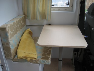

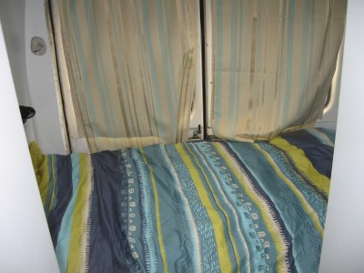

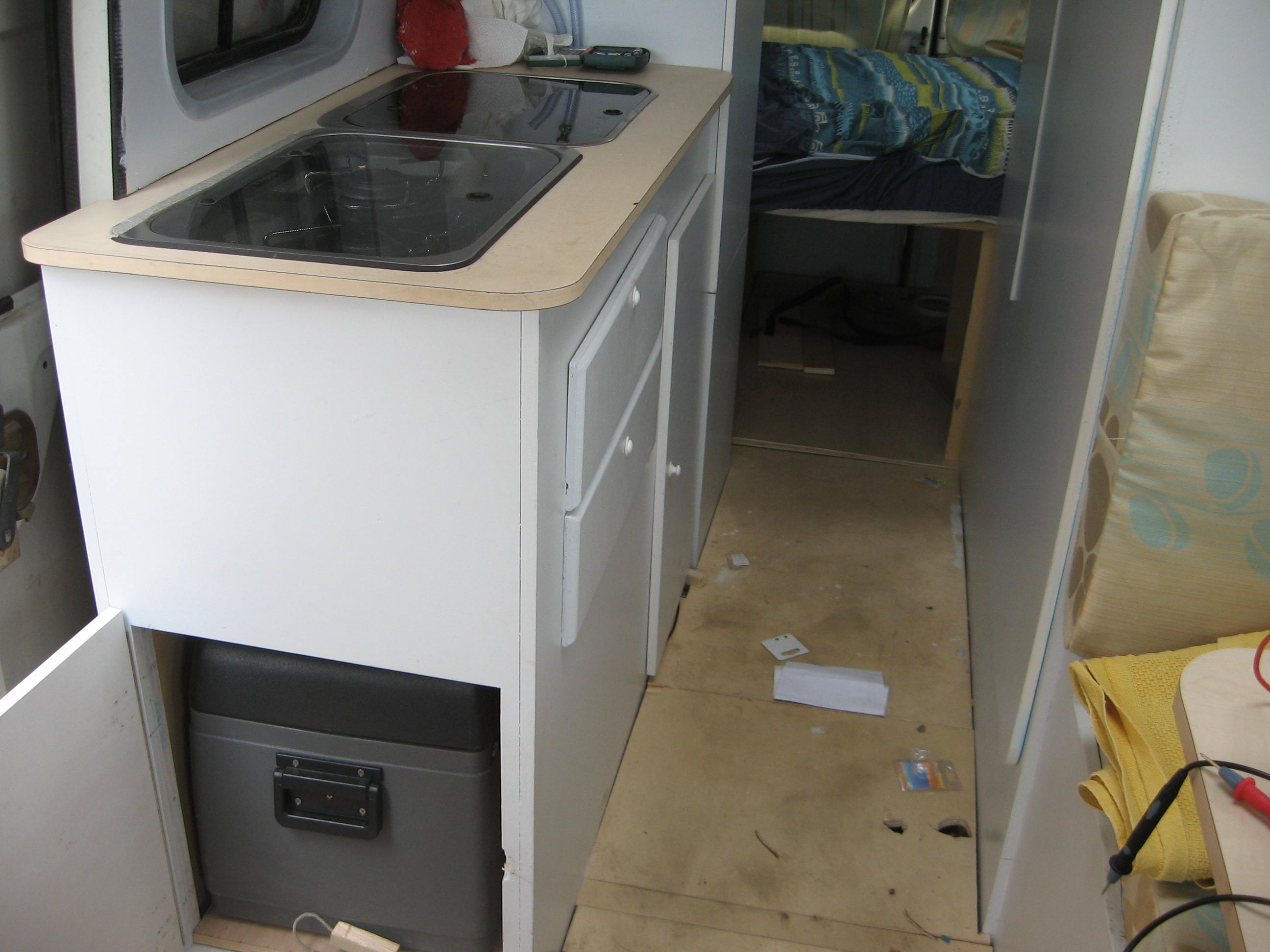

Quelques nouvelles de mon b 90: c'est terminé en voici quelques photos
on devait partir ce wend pour 10j mais problème de direction ''instable ''j'ai refait le boitier de direction , qui fuit toujours ,je vais de nouveau changer de joints (autre marque on verra bien ) si cette fois ci cela ne marche pas, alors je le ferai rénover par une entreprise qui réalise cette opération mais cela a un coût : dans les 600€.
le problème de vibration se situe entre 50 et 60kmh ,après équilibrage pas d'amélioration .On verra mardi chez renault truck
manque juste le chargeur dc -dc.Un autre problème , un réservoir d'eau qui fuit à la hauteur d'une soudure; attendons le nouveau!!!

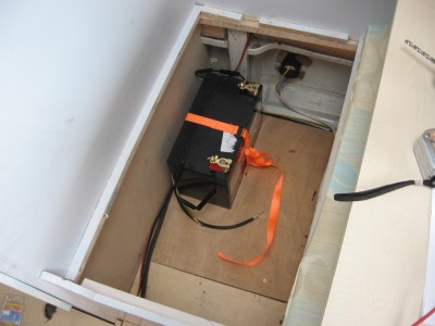

Oui merci il est fini je viens d'installer un coupleur de chez mastervolt (charge mate 1202) trop cher les chargeurs 12v-12v.
pour une utilisation vacances , manque le chauffe-eau mais cela peut attendre et la peinture aussi ,cet été sûrement .
prêt à partir oui.. nous avions songé au maroc pour cet hiver mais si cela n'est pas possible !!!!car nous ne voulons pas partir à un seul vehicule, nous partirons au mois de mai en corse .
