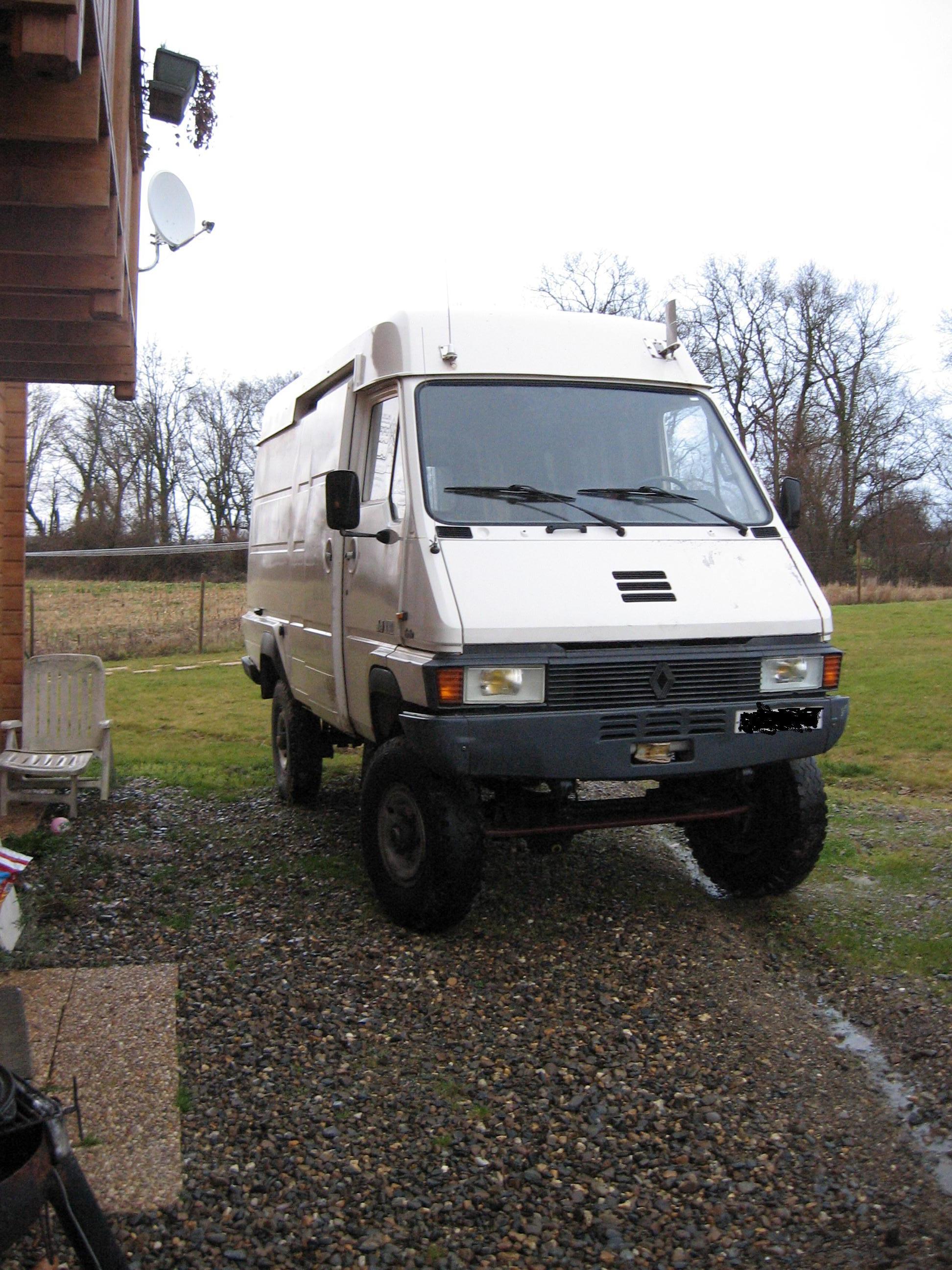

je joins la 1ère photo du b90 ainsi que le plan de la disposition que je souhaite réaliser pour l'aménagement. le site m'a été conseillé par un ami et voisin ,''Jacomo'' pour ne pas le citer. Je sollicite donc vos conseils pour la réalisation de ce camion.
En vous remerciant
michel
En vous remerciant
michel

Je crois que je le reconnais celui-ci.
viewtopic.php?f=55&t=5108.
Content qu'il se retrouve sur le forum.

Cool effectivement c'est celui-ci
2500€ + un boitier de D.A. neuf, ça fait du B à moins de 4000€, content pour toi Michel c'est une sacré bonne affaire
PS: c'est quoi cette antenne plate sur la réhausse ?

MERCI POUR TOUTES VOS REPONSES . je crois que le boitier de direction n'est pa hs (à voir)
je ne sais pas ce que represente cette antenne j'ai juste commencé à démonter la séparation intérieure et j'attends le passage de l'expert pour pouvoir l'immatriculer.
après : mise en place des fenêtres , lanterneaux et ensuite doublage ou fixation des parois des différents éléments mais j'attends des conseils. Si je lis la technique de Yves il ne faut rien visser sur les structures de la caisse,mais uniquement coller?
michel

Les antennes servaient pour des bancs d'essais chargés dans le fourgon en relation avec les avions de chasse.
En tous cas c'est ce qu'on m'a dit là bas.
Content que tu l'ai eu pour ce prix là, par contre la mise à prix était de 1200 E donc tu n'étais pas seul sur le coup apparemment le jour de la vente.Pour ma part je suis arrivé trop tard, c'est le jeu, tant pis pour moi et surtout t'en mieux pour toi.
bon aménagement.

mitch32
Re: Aménagement du B de Michel
Comme je n’avais pas de réponses concrètes sur l'autre j’ai pensé a vous car j’avais lu différents article ou vous interveniez.
merci
michel
merci
michel
