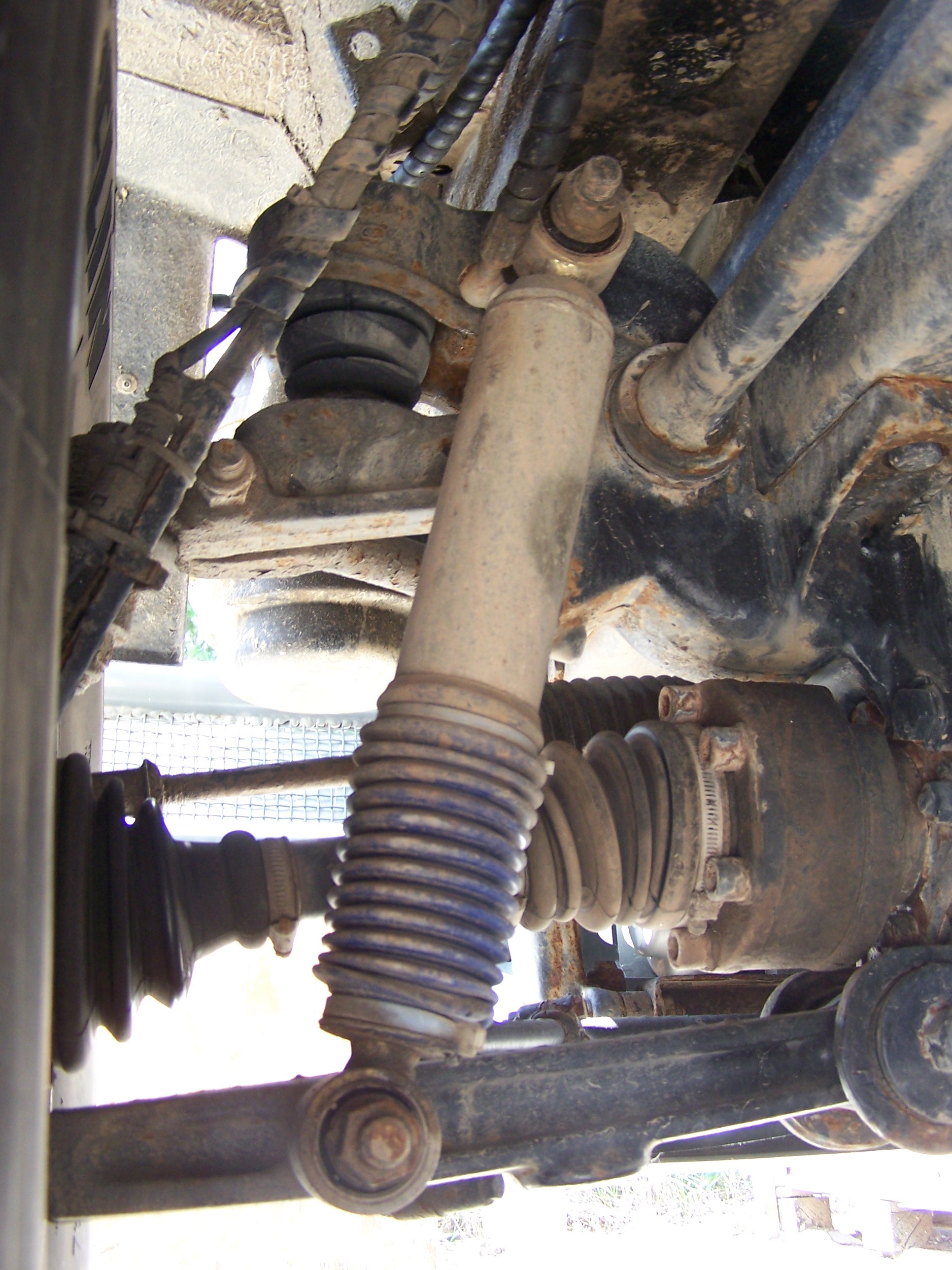

Il existe des butées hydrauliques qui se mettent soit en plus de la butée caoutchouc soit à la place.

Bonjour Bruno
Merci pour l'info mais penses-tu qu'il existe-t'il des modèles très court pour mettre en lieu est place des butées qui font environ 6 à 7 cm car adapter des + long ne semble pas évidentBruno Jordan a écrit :Il existe des butées hydrauliques qui se mettent soit en plus de la butée caoutchouc soit à la place.

- Messages : 3351
Re: Suspension et amortisseurs
Oui il exsite des butées beaucoup plus courtes, j'ai mis la première image venue.
Il faut chercher du coté du rallye raid.

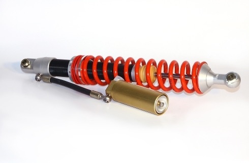

bonjour,
viewtopic.php?f=7&t=1917
voici déjà pas mal d'infos sur ce post précédent...
j'ai opté pour des aragosta à gaz, réglables avec cartouches séparées... ce qui à complètement supprimé l'effet "chameaux" du en grande partie au amortisseurs d'origine trop mous... j'ai eu une mauvaise surprise après un an.. une des durites suintait... et je n'ai pas été satisfait du service après vente.... mais il existe d'autre fabriquant... l'ensemble des 2 pour l'avant m'a couté +- 1000€ A plus
Stéphane
Stéphane

Suspension avant 40-10
Salut à tous,
Récent proprietaire d'un iveco 40-10 wm, je suis surpris par la "mollesse" du train avant. Confortable sur route mais insuffisant sur piste ou route dégradée.
Qu'un a t'il déjà monté un combiné ressort amortisseur à la place de l'amortisseur d'origine. J'y vois plusieurs avantages, un amortisseur de qualité avec bombone séparée et réglages et la possibilité de jouer avec la raideur des ressort sans toucher à la barre de torsion. Possibilité de reglage de la hauteur de caisse aussi.
Je ne veux pas faire un vehicule de course, juste pouvoir rouler sur piste sans talonner souvent et avoir des amortisseurs efficace en toutes circonstances pour des raisons de sécurité.
Merci
Jipi
Merci
Jipi

Re: Suspension avant 40-10
Bonjour Jipi , j'ai'eu ce mème problème sur le mien c’était une vraie sauterelle sur piste, j'ai trouvé sur le forum l'info de commander des Koni de Bus pour l'avant réglé sur la position la plus dure et depuis plus de problème
cordialement jean louis
Bonjour Jipi et Jean Louis
Suite à la réponse de Jean Louis, je confirme que ça marche
Depuis j'ai vendu l'Ivéco pour d'autres raisons
Gérard
