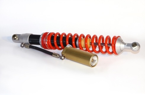

j'ai opté pour des aragosta à gaz, réglables avec cartouches séparées... ce qui à complètement supprimé l'effet "chameaux" du en grande partie au amortisseurs d'origine trop mous... j'ai eu une mauvaise surprise après un an.. une des durites suintait... et je n'ai pas été satisfait du service après vente.... mais il existe d'autre fabriquant... l'ensemble des 2 pour l'avant m'a couté +- 1000€ A plus
Stéphane

Bonjour Stéphane
Merci de cette infos, avec Michel (Tandem03)nous sommes toujours à la recherche de la meilleur solution
Pas simple surtout lorsque l'on interroge des pros qui ne vous répondent pas orcH orcH

Suspension avant 40-10
Salut à tous,
Récent proprietaire d'un iveco 40-10 wm, je suis surpris par la "mollesse" du train avant. Confortable sur route mais insuffisant sur piste ou route dégradée.
Qu'un a t'il déjà monté un combiné ressort amortisseur à la place de l'amortisseur d'origine. J'y vois plusieurs avantages, un amortisseur de qualité avec bombone séparée et réglages et la possibilité de jouer avec la raideur des ressort sans toucher à la barre de torsion. Possibilité de reglage de la hauteur de caisse aussi.
Je ne veux pas faire un vehicule de course, juste pouvoir rouler sur piste sans talonner souvent et avoir des amortisseurs efficace en toutes circonstances pour des raisons de sécurité.
Merci
Jipi
Merci
Jipi

Bonjour Jipi , j'ai'eu ce mème problème sur le mien c’était une vraie sauterelle sur piste, j'ai trouvé sur le forum l'info de commander des Koni de Bus pour l'avant réglé sur la position la plus dure et depuis plus de problème
cordialement jean louis

Re: Suspension avant 40-10
Bonjour Jipi et Jean Louis
Suite à la réponse de Jean Louis, je confirme que ça marche
Depuis j'ai vendu l'Ivéco pour d'autres raisons
Gérard
viewtopic.php?f=7&t=5110&p=60189#p60189
Salut à tous,
Bon voila je pense avoir réglé mon problème,
Après avoir fait le tour des fabricants et vendeurs d'amortisseurs avec plus ou moins de satisfactions dans les réponses et aussi les non réponses, ceux qui se prennent pour des stars, ceux qui veulent un chèque de suite et ceux qui vous prennent pour un "con" ........!!!!!!!!!! (pour les détails..MP ) orcH orcH orcH orcH
Donc j'ai fini avec du Koni. Devant des 88-5131 (se montent en lieu et place) et à l'arrière des Koni Raid de Patrol GR 90-5371 qui demande quelques travaux d'adaptation les alésages d'axe font 19 alors que les origines font 16 donc fabrication d'une bague 19-16-40 et créer une lumière dans la poutre supérieur pour laisser passer de quelques m/m les supports d'axes.
Comme préconisé par Luke, j'ai aussi changé les butées pas des butée PAULSTRA plus courte et aussi beaucoup plus dure.
J'avais aussi décidé de mettre des coussins gonflables Dunlop mais je vais prendre un peu de recul et vraiment voir le comportement avec du Koni Raid à l'arrière
Donc plus d'effet dromadaire ou kangourou par contre ce que je ne peux encore dire c'est l'effet souplesse, confort sur pistes .....Inch Allah
Si quelqu'un souhaite des infos chiffrées ...MP
Gérard
