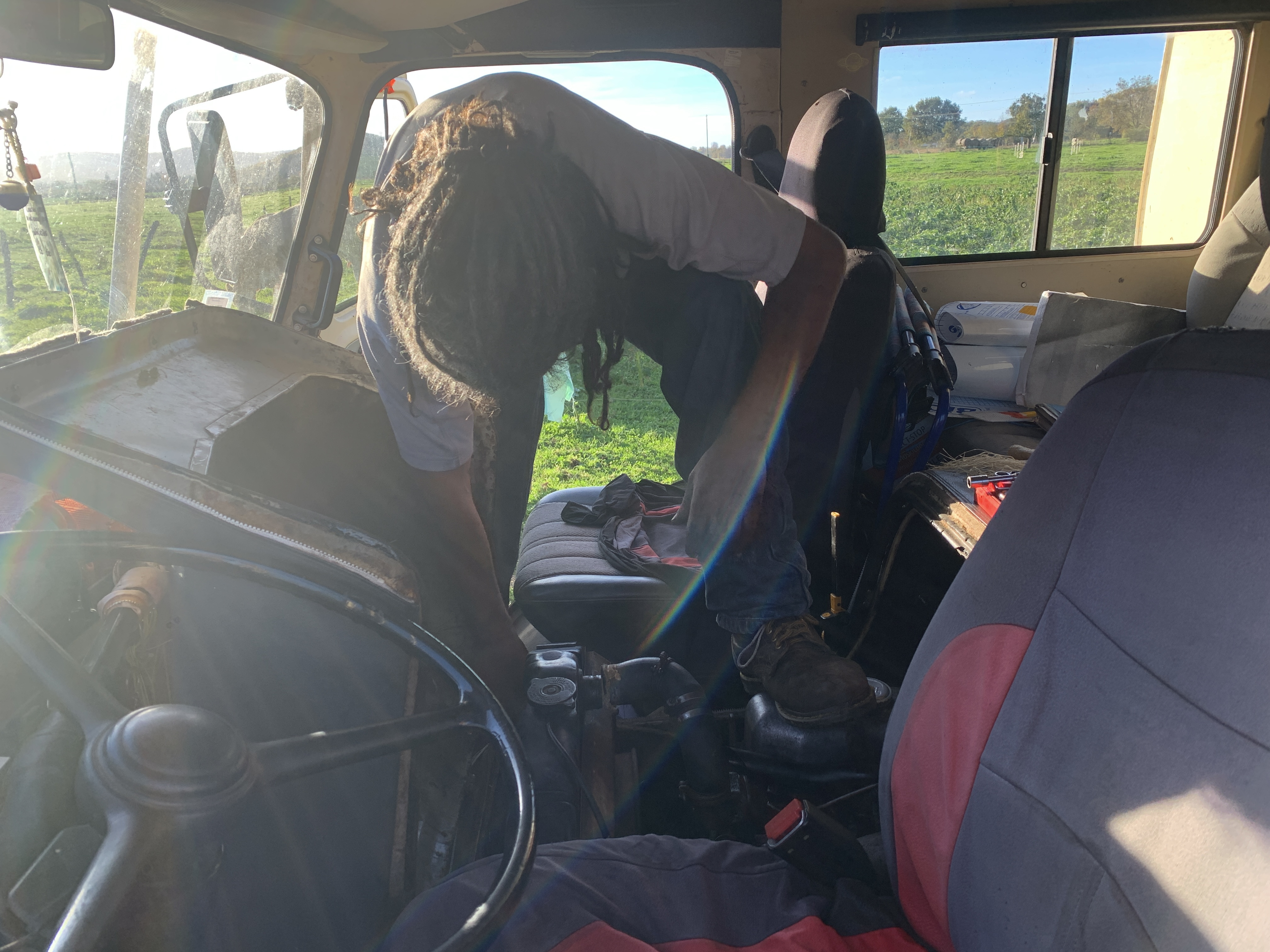

coucou !
avec mon ami on a regardé ce fameux problème de liquide de frein dans le conduit qui va à la réserve d'air
il y avait encore un peu de pression et une absence totale de liquide de frein
Envoie démonter le cylindre avant sous la pédale pour voir si il fonctionne et rajouter le cache poussière qui fait défaut… Ensuite je sais pas…
Belle journée !
