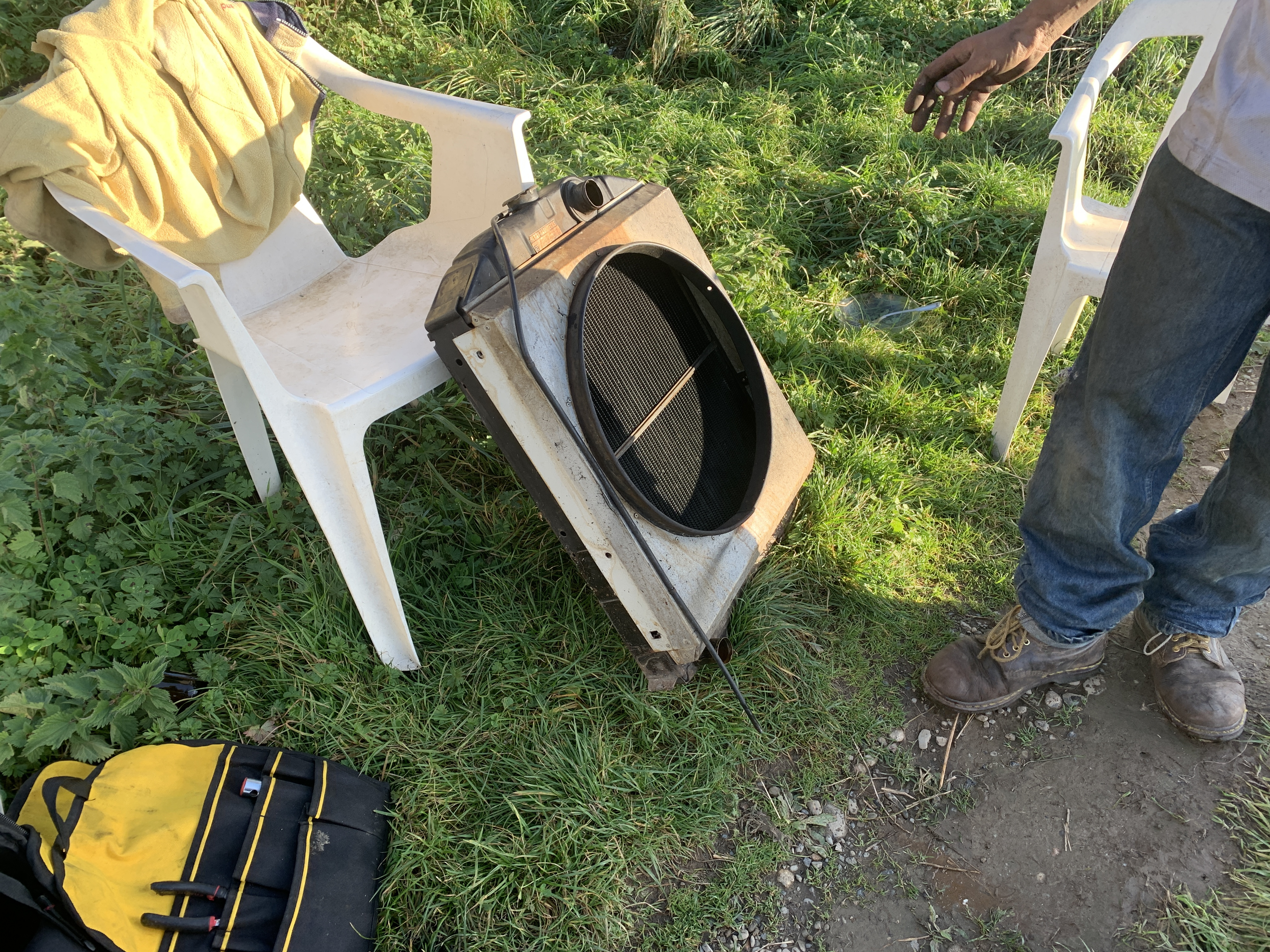

Re: frein bloqué
normal, il faut bien vivre mon bon monsieur !
C'est un peu comme l'huilealimentaire bas de gamme qu'on trouvait à moins d'1 euros dans les supermarchés notamment leader Price et qui s'être retrouvé il y a quelques temps aussi cher que le gasoil …
j'ai pas encore démonté mon hydrovac
C'est la grosse révision et avec mon ami qui me fait la mécanique on s'est aperçu que c'était l'heure de nettoyer complet le circuit de gasoil avec changement de la pomme de gavage
