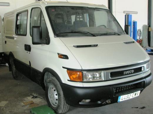

d'après la RTA iveco daily qui traite des ivecos daily depuis 1978, jusqu'au daily 2.3L hpi phare rectangulaire d'après 1999, la seule boite de vitesse offrant une surmultiplié est la boite de marque ZF type 5S200 des daily city camion depuis 1999. C'est une boite 5 vitesses, monté sur les moteur 2.8l et 2.3l, avec commande de selection par câble, d'un couple d'entrée maxi de 250 daNm. Les rapports de démultiplication sont de
1: 5-4.99
2: 2.62-2.60
3: 1.54-1.52
4: 1-1
5: 0.78-0.78
M.ar: 4.58-4.51
le 1er est le rapport, le 2nd est la demultiplication pour les 2.8l atmo et turbo 106 cv, le 3eme est la demultiplication pour les 2.3l hpi 96 et 116cv.
le moteur 2.8l common rail de 125cv etant à mon avis monté avec la boite 6 vitesses marque ZF type 6S300 qui ne comporte pas de vitesse surmultiplié
En esperant que ces infos vous servent
daily city camion, où est monté la boite 5 surmultiplié
