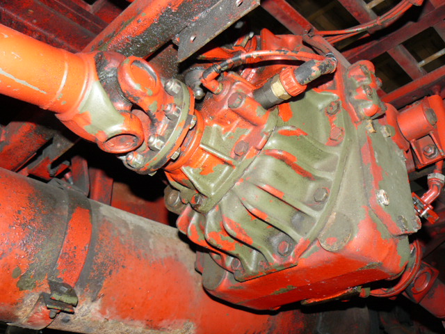

Re: Chamaco en panne......
Y'a un différentiel là dedans ça semble vide !?
En tout cas si y'en a pas, c'est l'occasion d'en mettre un... Moi je dis ça...
Le deux points de fixations là haut me font penser aux BT vu chez Framery prés de chez Bastien Poursin.
Laurent si t'as d'autres photos... sous tout les angles qu'on puisse bien voir les points de fixations. ?

Chamaco
Une petite image vaut mieux qu'un grand discours...
Les choses progressent bien, gràce à votre aide! Merci!
Si j'ai bien tout compris, on a différents choix:
1ère alternative : brider le camion en mode 4x2 permanant. Cela est possible depuis le garage où se trouve Chamaco, mais nous ne sommes pas prêts pour l’instant à considérer sérieusement cette option. La raison de notre voyage était de sortir des sentiers battus, c’est pour cela que nous avons choisi un camion 4x4 et non un camping-car, avec toutes les contraintes qui lui sont liées. Nous voulons prendre le temps d’attendre encore un peu ici une autre solution. De l’avis général (5 voix sur 5) nous ne voulons pas faire marche arrière, car nous avons choisi l’aventure! Cette option est toutefois réversible, mais le fait de continuer notre route vers l’Afrique risque de rendre l’acheminement de la pièce défectueuse problématique et nous pouvons rester encore quelques jours en Grèce pour considérer une autre option.
2ème alternative : trouver et acheminer une autre BT vers l’endroit où nous sommes. Un bon nombre d’entre vous ont déjà contacté des casses PL et nous les en remercions. Une option serait même d’acheter un camion entier pour pièces, car en général moins cher que les pièces elles-mêmes. Pour info, le camion est un Renault 110/150 mis en service en 81. Les références de la pièce en ma possession est Sinpar R2625 et le n° de châssis du camion est JP2B16C003246 et non pas VF+17 caractères comme les références actuelles des camions Renault Truck.
3ème alternative qui nous a été recommandée par une personne de chez Renault Truck : une BT peut se monter en lieu et place, dans une autre marque : SOMA BT 232 TRM 2000 sans crobotage 4X4 permanent - réf RENAULT Trucks :5000987842, sachant que nous devrons modifier les plateaux de transmission ( cad les manchons ) car pas les mêmes sur une SINPAR.
4ème alternative : changer uniquement les pièces défectueuses. De l’avis d’un internaute, les démolisseurs automobiles (anciens casseurs autos assainis grâce à la réglementation CEE sur les VHU) sont susceptibles d'avoir ce type de pièce déposée dans le démontage avant broyage de véhicules usagés provenant notamment de l'Armée ou d'autres secteurs économiques.
Il nous suggère d’interroger la SA INDRA à BOURGOIN JALLIEU (accueil@indra.fr) qui gère un ensemble de démolisseurs de toute la FRANCE et pourrait répercuter la demande, ainsi que d'interroger les anciens ingénieurs de l'automobile par l'intermédiaires de leurs associations : par internet : Conservatoire RENAULTet pour les PL le musée Marcel BERLIET géré par RENAULT TRUCKS. Dans ces musés, il existe d'anciens compagnons ou ingénieurs qui font à longueur d'année de la remise en état de véhicules anciens ou de collection et savent tout faire et pour eux la reconstruction d'une BV, c'est de l'amusement. Dés que l’occasion se présente, je peux faire venir aux personnes intéressées les photos des pièces à remplacer. Nous ne pensions pas qu’un camion de 30 ans était une pièce de musée en l’achetant, mais ne sait-on jamais, c’est certainement une piste à explorer. Malheureusement nos appels vers la France sont limités…
5ème alternative : faire usiner sur place les pièces défectueuses, à partir des éléments d’origine. Nous sommes activement à la recherche d’une société sur place susceptible de nous aider, mais là il nous faudrait éventuellement les plans de ces pièces pour faciliter leur travail. Les personnes mentionnées ci-dessus sont susceptible de nous aider, ainsi que le réseau Renault Truck et le réseau Renault SAS. Nous en profitons également pour demander s’il n’existe pas un livre avec les références de toutes les pièces de notre camion en format informatique, ce qui simplifierait nos démarches à venir.
Voilà ou nous en sommes dans notre recherche aujourd’hui. Les choses avancent bien, grâce à vos idées mais nous n’imaginions pas à quel point un simple problème mécanique puisse avoir autant d’implications. On trouve ça passionnant, d’autant plus que ça nous a permis de faire connaissance de professionnels hors-pairs qui se sont emparés de notre problématique.
Affaire à suivre… Merci à vous tous.

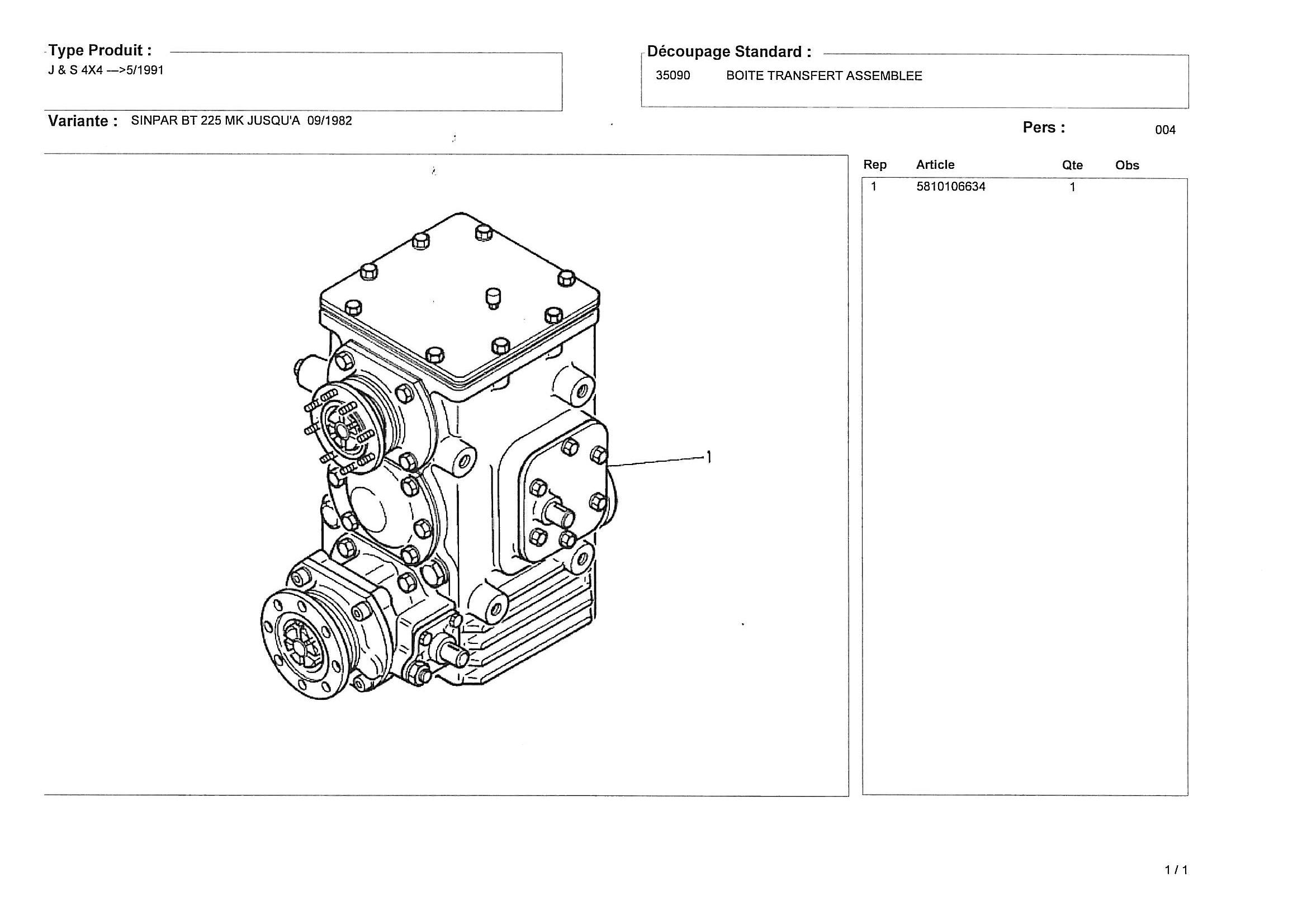

Slt !
Bon, alors, après entretien et des fouilles préhistoriques dans les microfiches poussiereuses, le chef d'atelier de Renault TRUCKS est super sympa et il s'est donné du mal, il nous donne les infos suivantes :
D'après le N° de châssis, le S110 4x4 est muni d'une BT de Type : ( 4 type possible sur ces châssis) :
BT 15
BT 75
BT 130
BT 225
Le N° R2625 n'est pas un type de BT mais un rapport de couple.
Les S110 sortaient d'usine en 4x2 et étaient modifiés par Sinpar qui n'existe plus mais a été repris pa la Sté SOMAC en Eure dont le N° Tel est 02 32 50 99 70, injoignables aujourd'hui, j'appelle Lundi matin.
BT 15
BT 75
BT 130
BT 225
