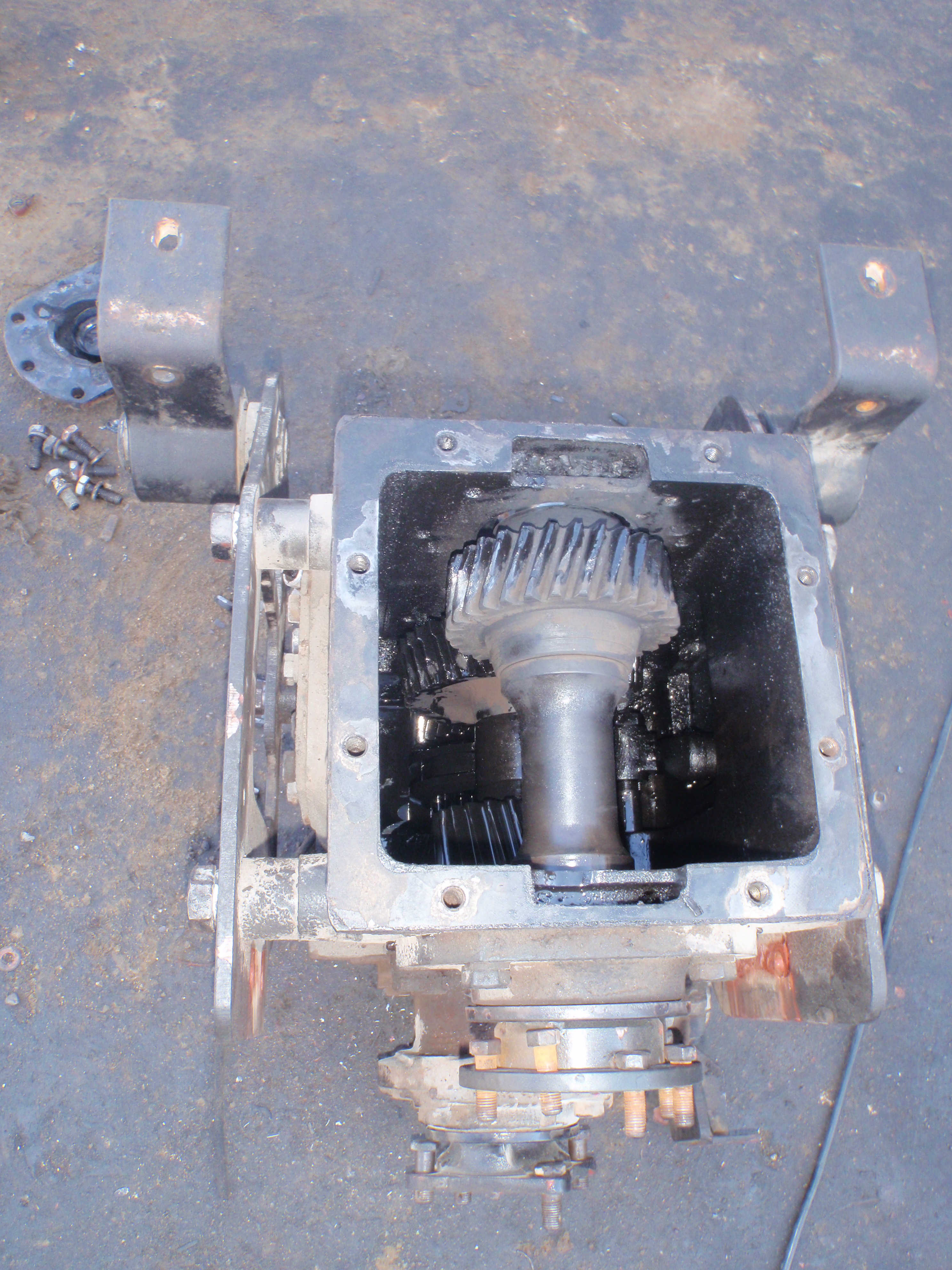

Chamaco
Re: Chamaco en panne......
Message par Chamaco »
Pour info: une photo de la victime!
Y'a un différentiel là dedans ça semble vide !?
En tout cas si y'en a pas, c'est l'occasion d'en mettre un... Moi je dis ça...
Le deux points de fixations là haut me font penser aux BT vu chez Framery prés de chez Bastien Poursin.
Laurent si t'as d'autres photos... sous tout les angles qu'on puisse bien voir les points de fixations. ?

la photo de ta boite montre de gros dégâts , faire venir des pièces ne serait pas raisonnable, un échange de boite (d'occasion) s'impose, moins cher sûrement :wink:
Voilà ce que je ferais

Chamaco
Une petite image vaut mieux qu'un grand discours...
Les choses progressent bien, gràce à votre aide! Merci!

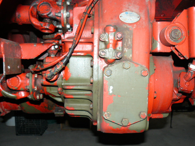

Message par traban61 »
BONJOUR j ai regardé , d'aspect extérieur ce sont a mon avis les mêmes ?
BT DU TRM   150 ( ref civile du 110 /150 )
BT  DU TRM  2000  ,mais moins de gougons  sur la fixation de l arbre
Pat 25
Dresseur de TRM
Dresseur de TRM
Messages : 1481
Message par Pat 25 »
Sauf les brides d'arbres :(
