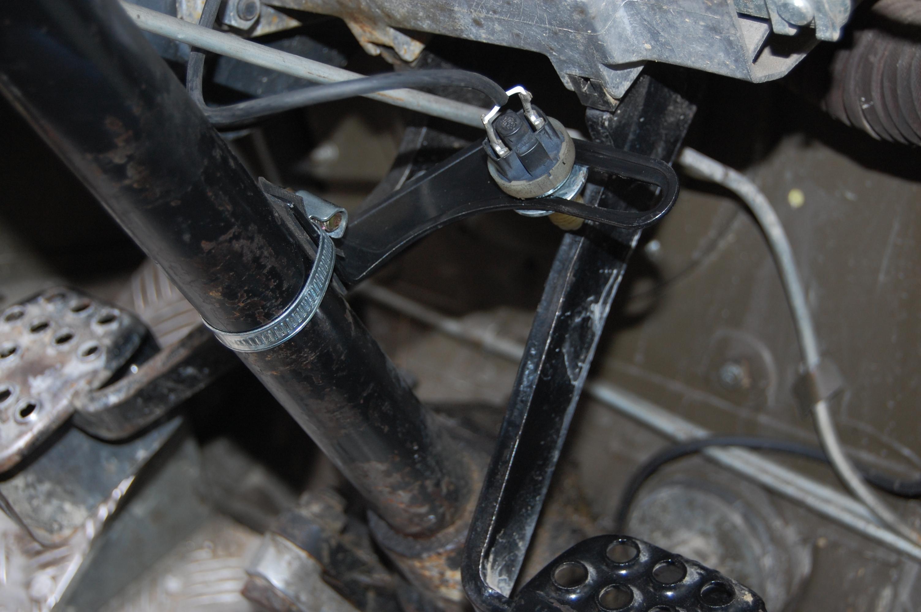

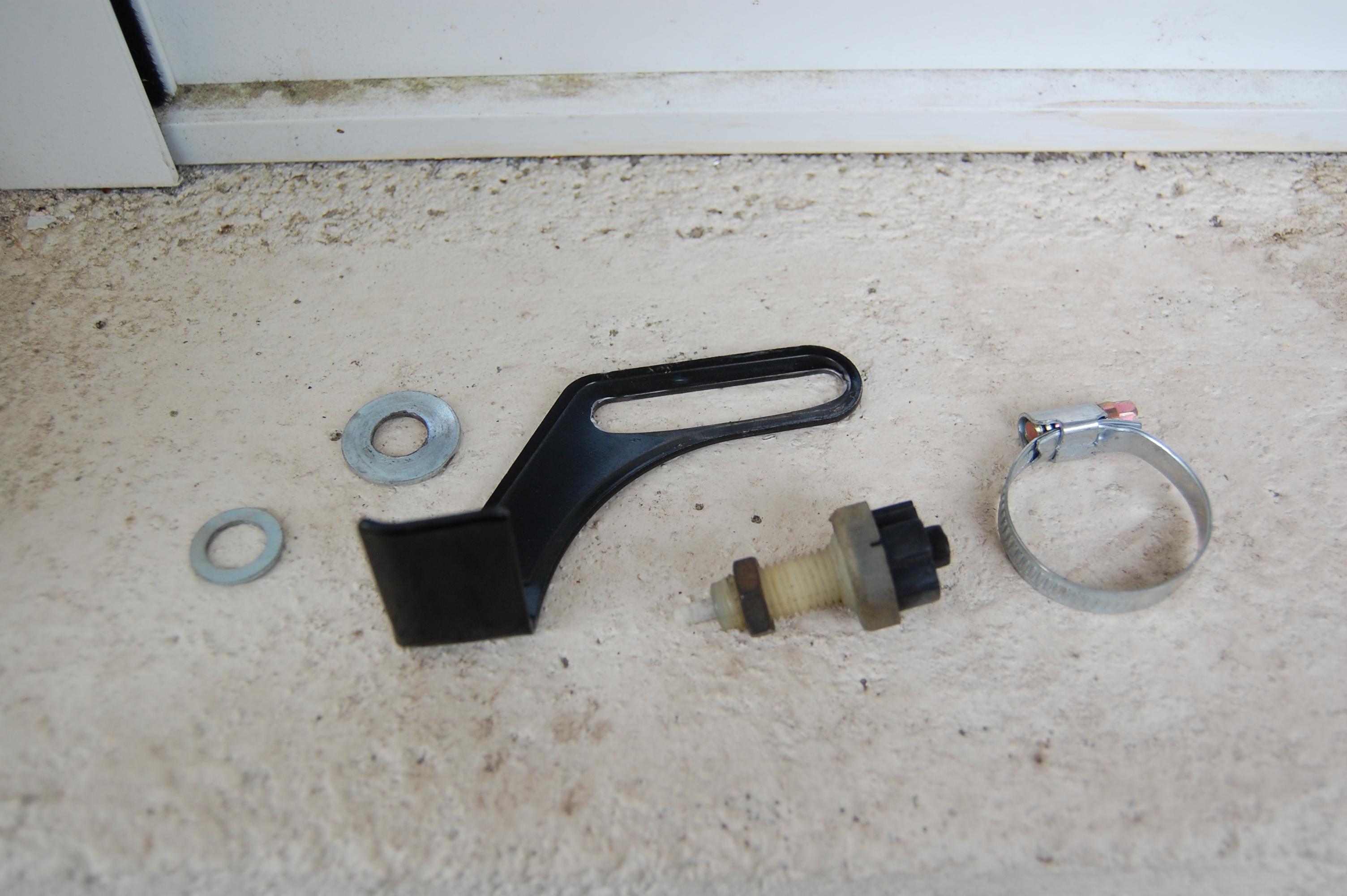

donc, solution de dépannage ; je prélève le contacteur de mon Alfasud ! Avec une patte et un peu de bricolage, je place ce contacteur au dessus de la pédale idoine ( :mrgreen: ) et ça roule !
les pièces détachées :
le montage final :
elle est pas belle le vie ? ? :mrgreen:
(faut juste me rappeler d'en acheter un neuf pour remettre sur l'Alfa avant de partir faire un tour ... :) )
