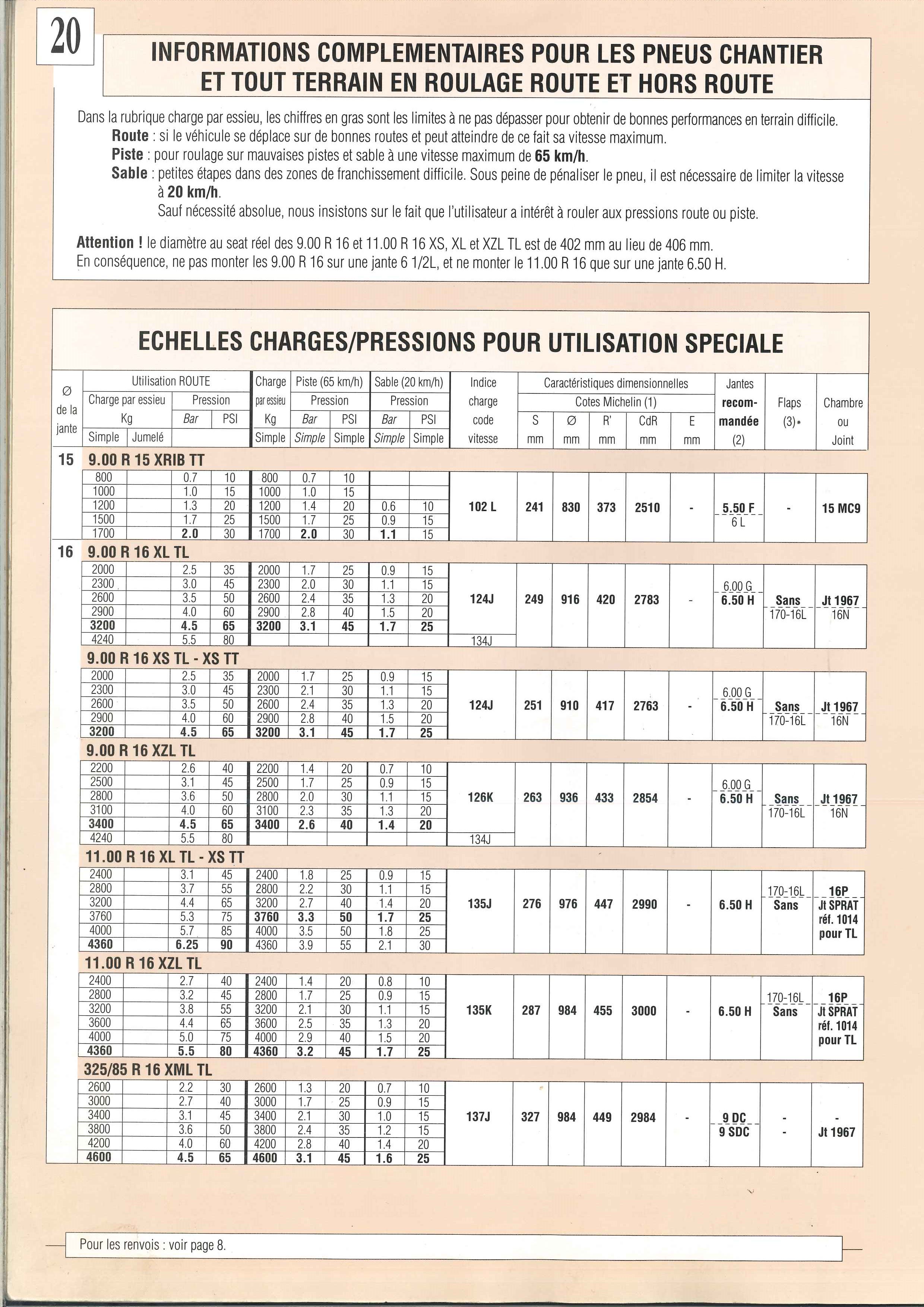

voici un tableau suivant la charge cordialement

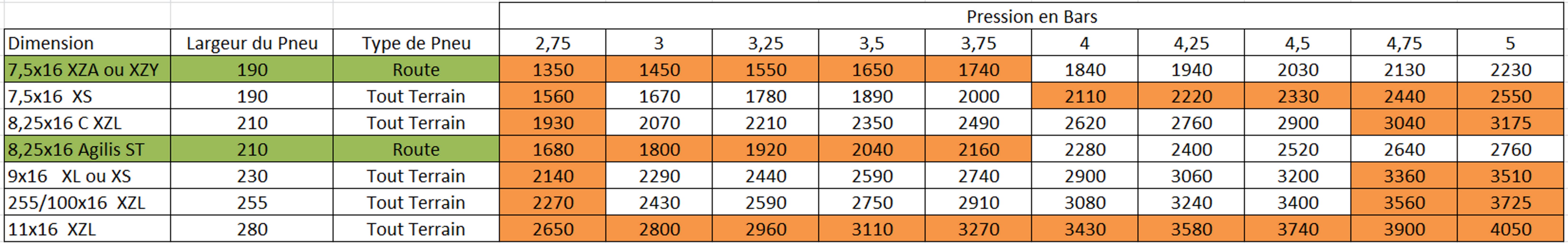

Avec les différentes infos Michelin, j'ai fait un tableau qui permet de déterminer la charge par essieu en fonction de la dimension du pneu et de la pression de gonflage. En vert, c'est des pneus typés route, plutôt pour des camionnâtes ou des camping-car
Les valeurs en orange, sont des valeurs extrapolées car non données par Michelin.
Ces valeurs sont pour une utilisation sur route. J'ai pu lire qu'il fallait abaisser la pression jusqu'à:
-10 à 20% sur piste caillouteuse
-15 à 25 % dans le gras, la boue
- jusqu'à 50% dans le sable

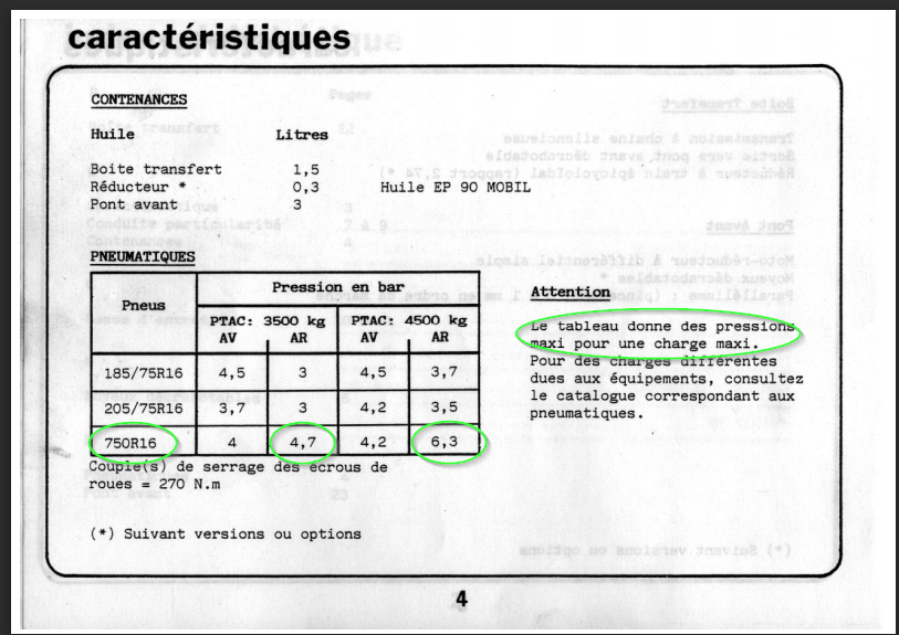

Histoire d'en rajouter, voici ce que dit Ponticelli dans le livret de conseils de conduite: Sur des 750R16, jusqu'à 6,3 à l'arrière en 4T5 pour une charge maxi autorisée à 2900kg sur l'essieu.

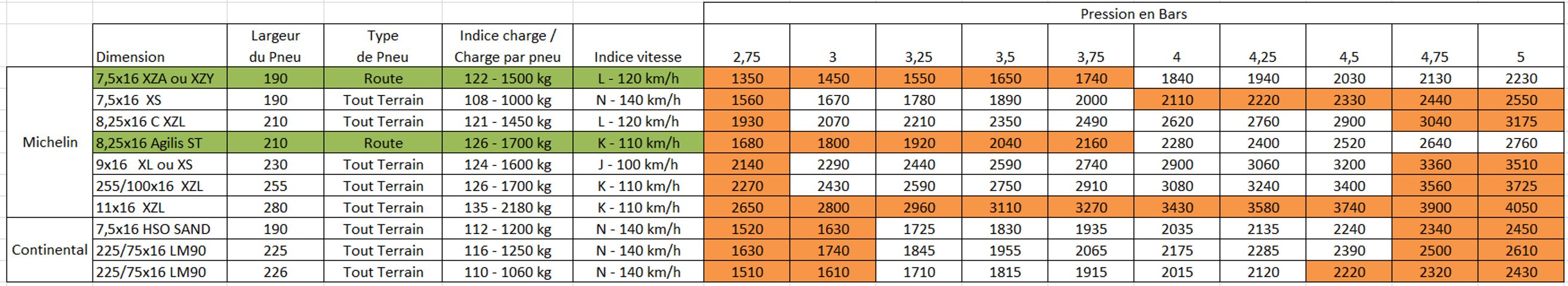

Nouveau tableau pression pneu/ charge par essieu avec la marque Continental et ajour des indices de charge et de vitesse.
En vert, c'est des pneus typés route, plutôt pour des camionnettes ou des camping-car
