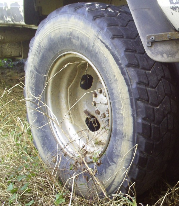

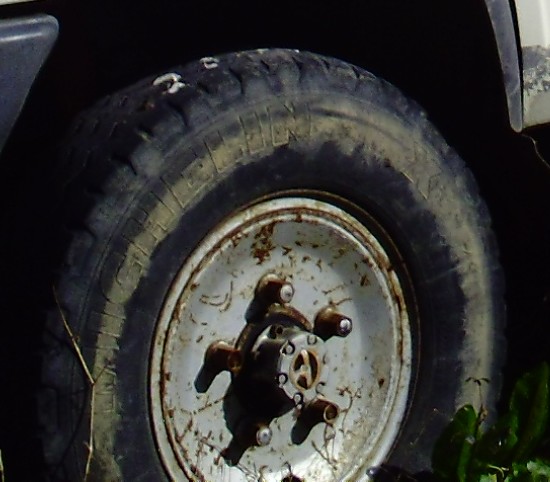

OB1KnoB a écrit :Pour les jantes, pas évident de voir, la seule photo où l'on "voit" les deux trains, a l'arrière dans l'ombre... :roll:
Les pneus sont différents, Michelin XY à l'avant, XS à l'extérieur à l'arrière, et encore un autre profil à l'intérieur du jumelage. Ca commence à faire pas mal ^^.
A la demande générale de Dimitri :D je vous joins des photos en meilleure résolution
- de la jante avant "différente" :
- des jantes arrières :

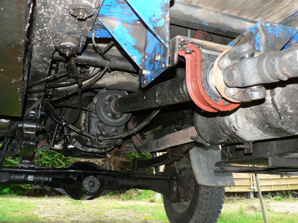

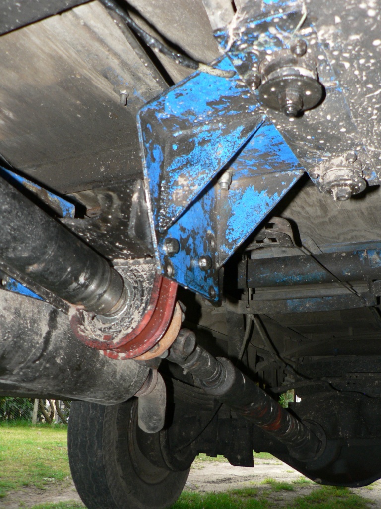

Voila des photos du montage de la Famille "Duchateaux"
La BT est enlevée et à sa place il y a un support avec un palier.

par contre là comme tu l'as dit c'était du "fait sur mesure" donc rien ne garanti qu'un arbre de 4x2 aurait le palier intermédiaire qui tombe pile entre les fixations du transfert :roll: à voir...

Re: B90 ponticelli de Fabrice (à vendre)
Message par AlainB »
hippo a écrit :cool..merci pour ces photos Alain
et d'ailleurs..que c'est il passé ensuite? tu avais racheté le véhicule dans cet état
J'ai racheté le véhicule dans cet état en 2 roues motrices avec la BT HS et en prime avec le bloc moteur qui avait gelé (viewtopic.php?f=14&t=631#p2996).
J'ai remis en état la BT, la chaine était HS plus quelques autres petites bricoles dans la BT. Puis j'ai raccourci l'arbre de transmission, et fait équilibrer l'ensemble.
J'ai encore au font du garage un bout de l'ancien arbre avec le palier .

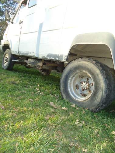

Messages : 3315
Bien que ça ne fasse pas avancer le scmilblic pour le camion concerné, petites précisions :
N'utilise t on pas le terme déportée pour des BT où les arbres entrée/sortie sont horizontaux, donc "déportés", peut être me gourre-je ?
- la boite transfert Ponti est verticale
- en roues jumelées la monte d'origine est 205/75R16 (la seule autorisée sur le barré rouge en monte double)
J'aurais tendance à dire que les jantes AV sur les photos de ce camion sont celles utilisées en monte simple (750 R 16) et qui ne vont pas pour de la monte double vu que le voile se trouve à l'intérieur de la jante (quel que soit le sens de montage) alors qu'en monte double il faut bien qu'il dépasse d'un côté pour que les deux voiles soient collés. Me gourre-je ?
