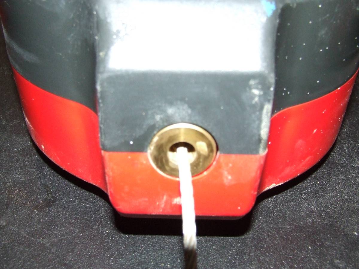

- Messages : 5899
Re: guide câble
Bon ben j'ai récupéré mes magazines, mais j'ai pas trouvé le truc qui plaque le câble...
Je pense que ça doit être dans un de ceux que j'ai oubliés à toulouse désolé.
Si jamais je croise ce truc sur le net je te ramène le lien ici,
Edit : Ah ben t'as de la chance je viens de le retrouver finalement ! J'étais à deux doigts d'arrêter les recherches pourtant
Donc voilà le fameux système : J'espère que ça t'inspirera
- Messages : 22830
Re: guide câble
j'ai pas l'impession que cette invention ait fait "école"
c'était peut être bien mais comme déjà on enroule généralement le câble sous une certaine tension pour que ça se passe bien...
peut être une solution malgré tout pour ton cas désespéré

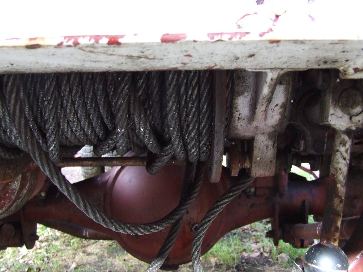

- Messages : 3856
Re: guide câble
salut !
dans le manuel du trm est précisé qu'il faut toujours être deux pour manipuler le treuil
en gros on ne peut pas bricoler tout seul sous peine de finir comme ça :
voila dans quel état je l'ai mis ! bon c'était un peu de ma faute
le frein du treuil n'était pas plaqué, j'ai eu le malheur d'avancer de 50 cm ,le câble est sorti de sa gorge et s'est retrouvé a l'exterieur de la flasque, et j'ai continuer à enrouler car je n'avais pas vu
et la trés vite plus rien, câble bloqué a l'exterieur et bien bloqué !!! aprés m'être dépatouillé (avec un tirfor pendant deux trois heures) je me disais quand même que la conception du treuil était un peu vieillote ou mal adaptée (flasque trop petite, aucune sécu pour empecher le câble de sauter, etc etc ...) de plus que sur le mien il n'y a pas de rouleaux pour guide mais un vulgaire trou dans le parechoc ou a été soudé un fer rond ( Camiva l'avait equipé d'un parechoc destiné à coucher des arbres de petits diametre ) j'ai pensé dans un premier temps déplacer la commande du treuil afin de l'avoir a coté de celui-ci (et oui la commande étant dans la cabine c'est pour ça qu'ils préconisent d'être deux ! de toute façon on n' as pas vraiment le choix à moins d'avoir une envergure de trois mètres entre les deux mains)
entre temps je me suis inscrit sur un super forum et j'ai vu que je n'étais pas le seul à avoir eu des soucis ... en lisant ce sujet une remarque m'a de suite été trés pertinante , l'idée du ptit trou et là j'ai de suite vu un enrouleur de soufflette d'atelier (vous voyez) non pas trop alors j'ai aussi pensé à mon stop chute (appelé anti-chute à rappel automatique) son role est de sécuriser une personne ou une charge pour la montée ou la descente, il travaille en vertical et non en horizontal mais il faut quand même bien guider le câble ! sur la photo suivante on voit bien le principe ! j'irai pas plus loin car il faut le démonter et là porte-a-faux avec la garantie si jamais il y a un pépin mais je vais quand même appeler le fabricant qui est français (FROMENT top safety) et essayer de lui tirer quelques infos ,une vue éclatée serai idéale mais la j'ai peur qu'il bloque (piratage industriel)
Sur les trés grosses structures scéniques on abandonne les palans à chaine et on passe au treuil que l'on démutiplie par moufflage et renvoi sur les tours de levage la mise en place est trés minitieuse et il faut au moins une personne par treuil ... pour faire guide câble !
on finira bien par trouver une solution !

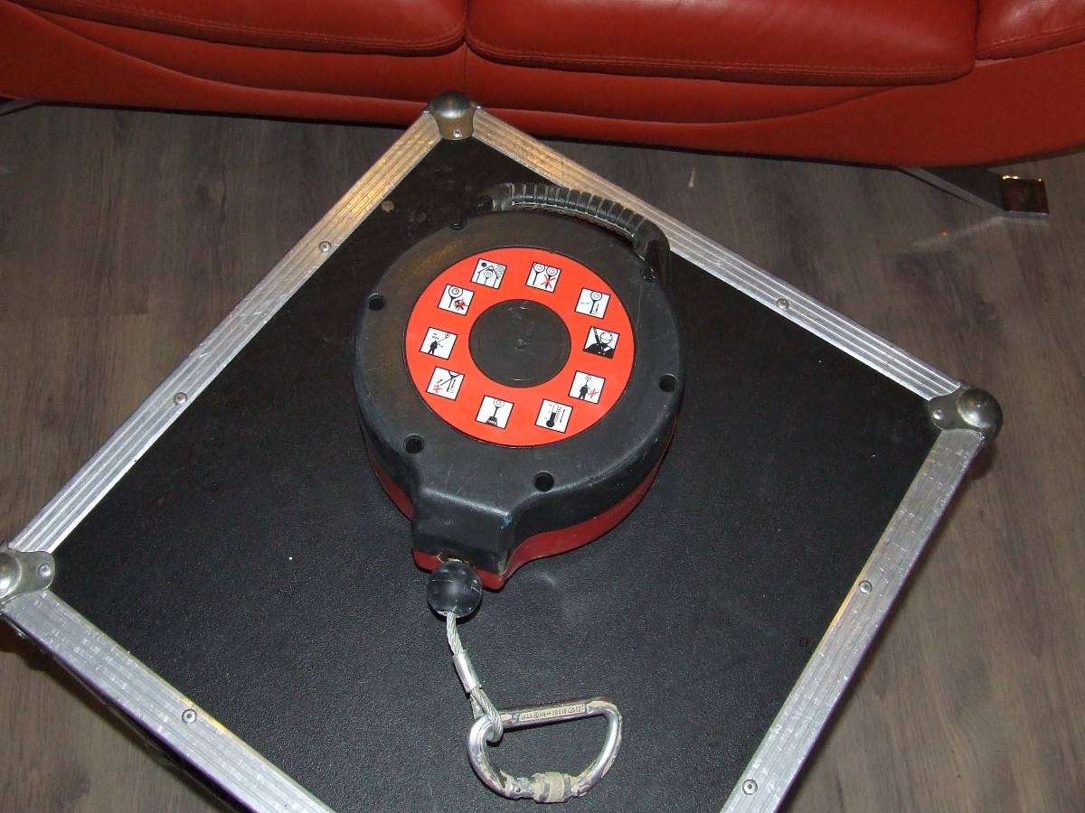

- Messages : 22830
Re: guide câble
j'ai un enrouleur qui ressemble un peu a cet appareil mais le but du miens est de "soulager" du poids d'un outils pour les ouvriers dans l'industrie... je l'utilise actuellement comme "aide" au relevage de mon hayon arrière, il est actinné par un ressort spiral (si c'est pareil sur le tiens..et il y a des chances..je te déconseille en effet de le démonter à moins d'être un expert en rembobinage de ressorts spiral
bref la course est de 2-3m et l'ensemble du câble s'enroule en fait sur une poulie multigorge..ou plutôt équipées d'un gorge en spirale de telle sorte que le câble est toujours guidé par les bords de la gorge...possible que ton truc soit fait pareil sauf si la course est beaucoup plus importante.
- Messages : 3856
Re: guide câble
la course est de 10m et il y'en a des plus grand donc a mon avis pas de gorge en spirale, je serai bien tenté de le démonter mais ma chérie a déjà trop galerée avec les ressorts spirales ( en fait ressorts à lames) sur les arbres de rideaux métalliques et me l'a fortement déconseillé effectivement !hippo a écrit :j'ai un enrouleur qui ressemble un peu a cet appareil mais le but du miens est de "soulager" du poids d'un outils pour les ouvriers dans l'industrie... je l'utilise actuellement comme "aide" au relevage de mon hayon arrière, il est actinné par un ressort spiral (si c'est pareil sur le tiens..et il y a des chances..je te déconseille en effet de le démonter à moins d'être un expert en rembobinage de ressorts spiral![]()

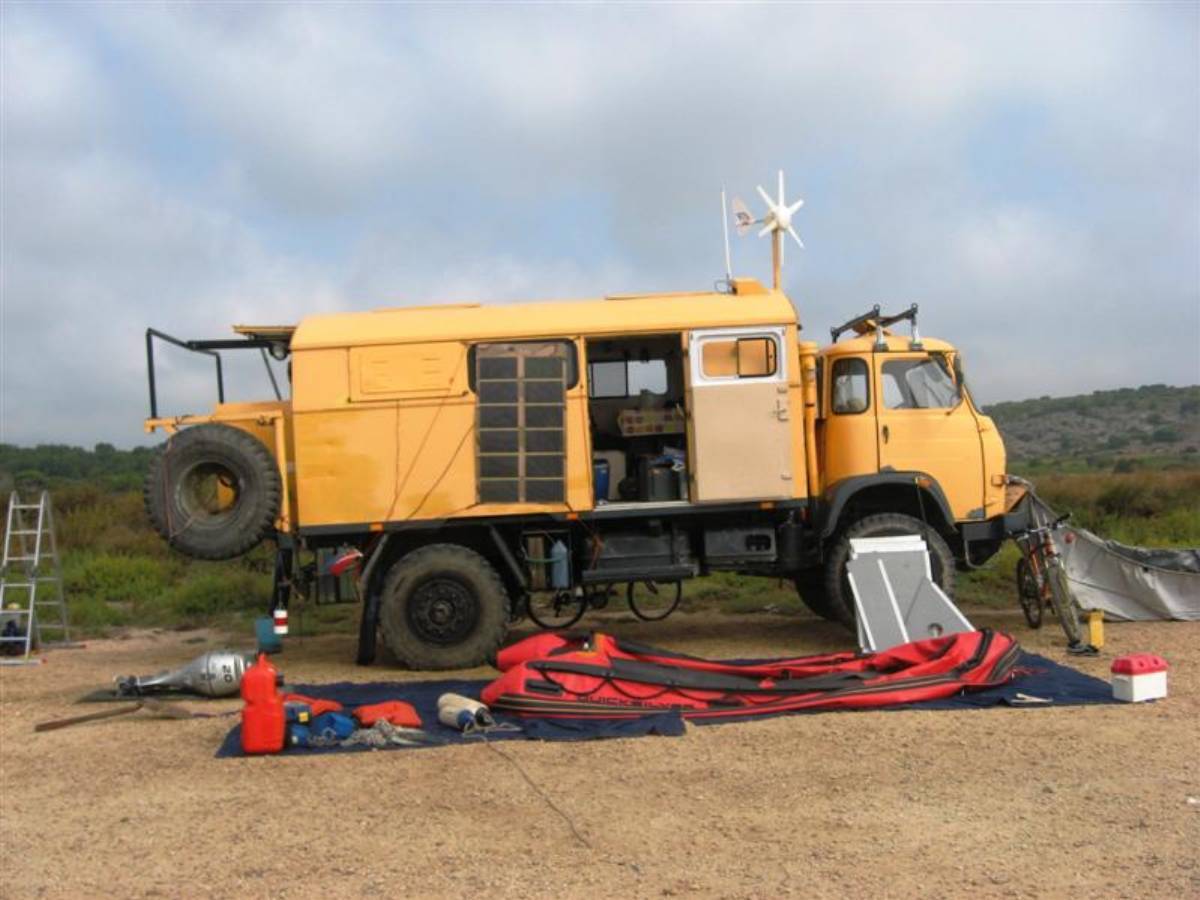

la plaque est en permanence plaquée contre le câble ou du moins toujours en train de plaqué le câble contre le tambour et c'est pas le treuil AV du trm, mais celui qui lève mes roues de secours à l'arrière plus petit
Membre BMH & Co
- Messages : 3856
Re: guide câble
Chips a écrit :la plaque est en permanence plaquée contre le câble ou du moins toujours en train de plaqué le câble contre le tambour et c'est pas le treuil AV du trm, mais celui qui lève mes roues de secours à l'arrière plus petit

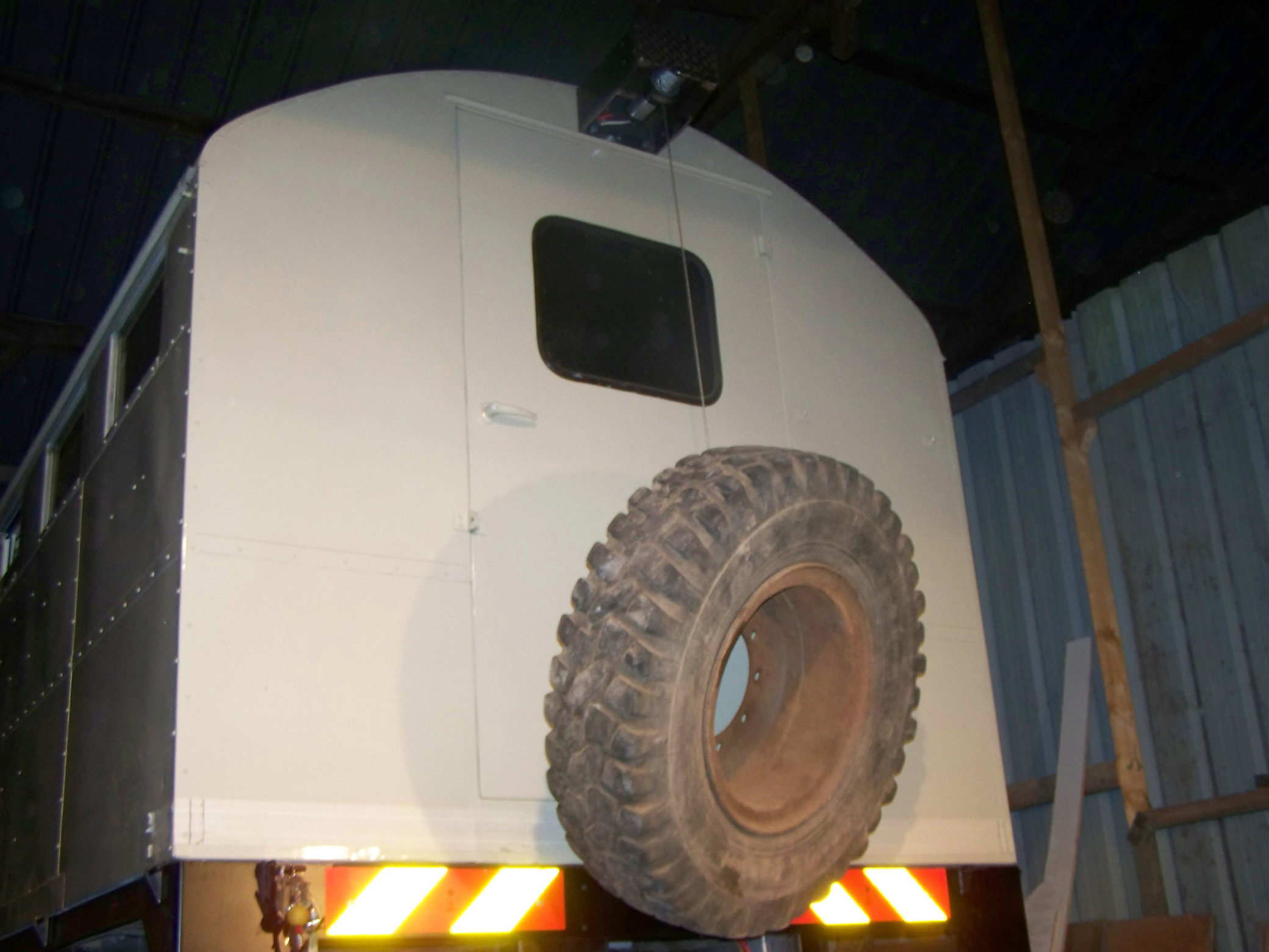

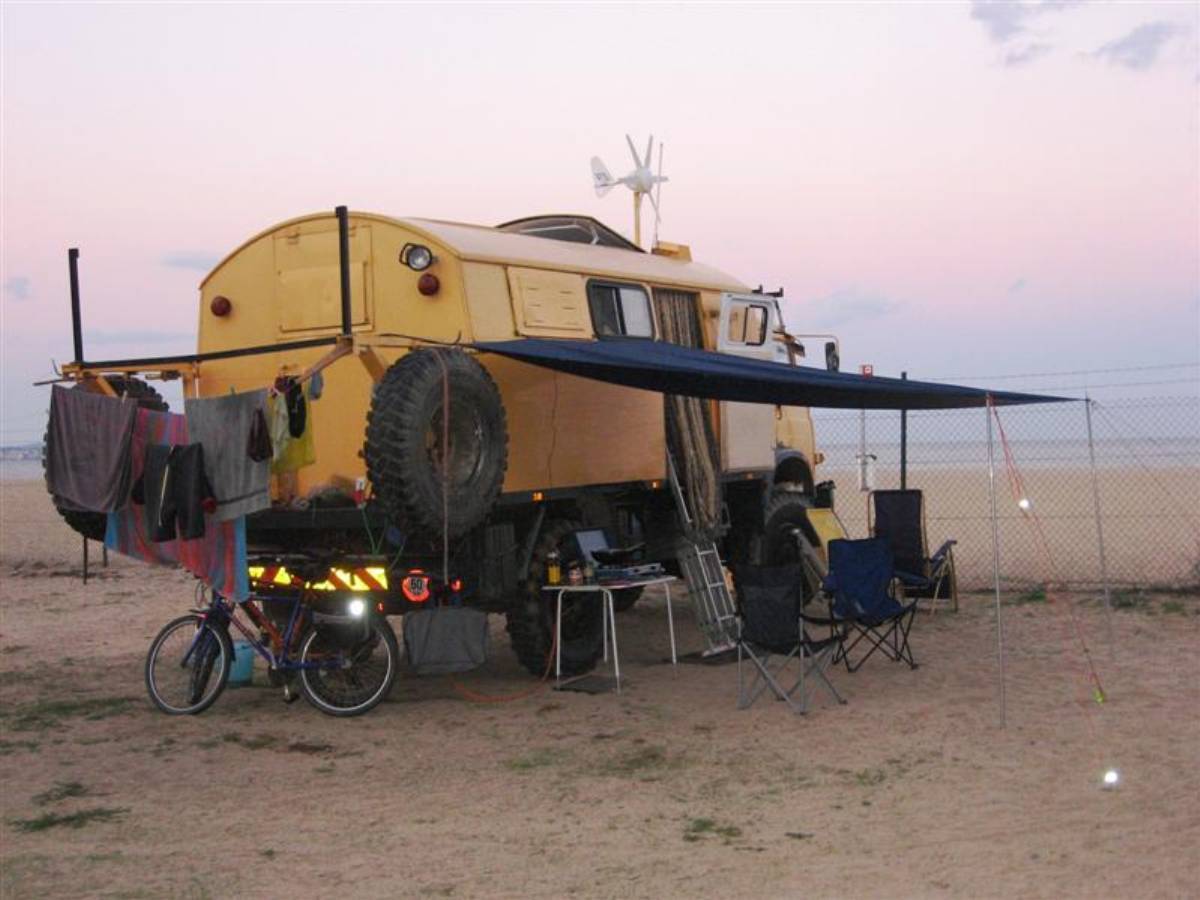

salut chips, peut-être q'une petite photo nous permettrai de mieux comprendre ton problème, pour descendre tes roues tu dois utiliser 2 ou 3 mètres maxi de câble c'est quand même pas les 60 m du treuil avant ... allez une petite photo
- Messages : 22830
Re: guide câble
ben il avait déjà mis celle ci...
ok ça dit pas grand chose... c'est un petit treuil de quad quoi
- Messages : 3856
Re: guide câble

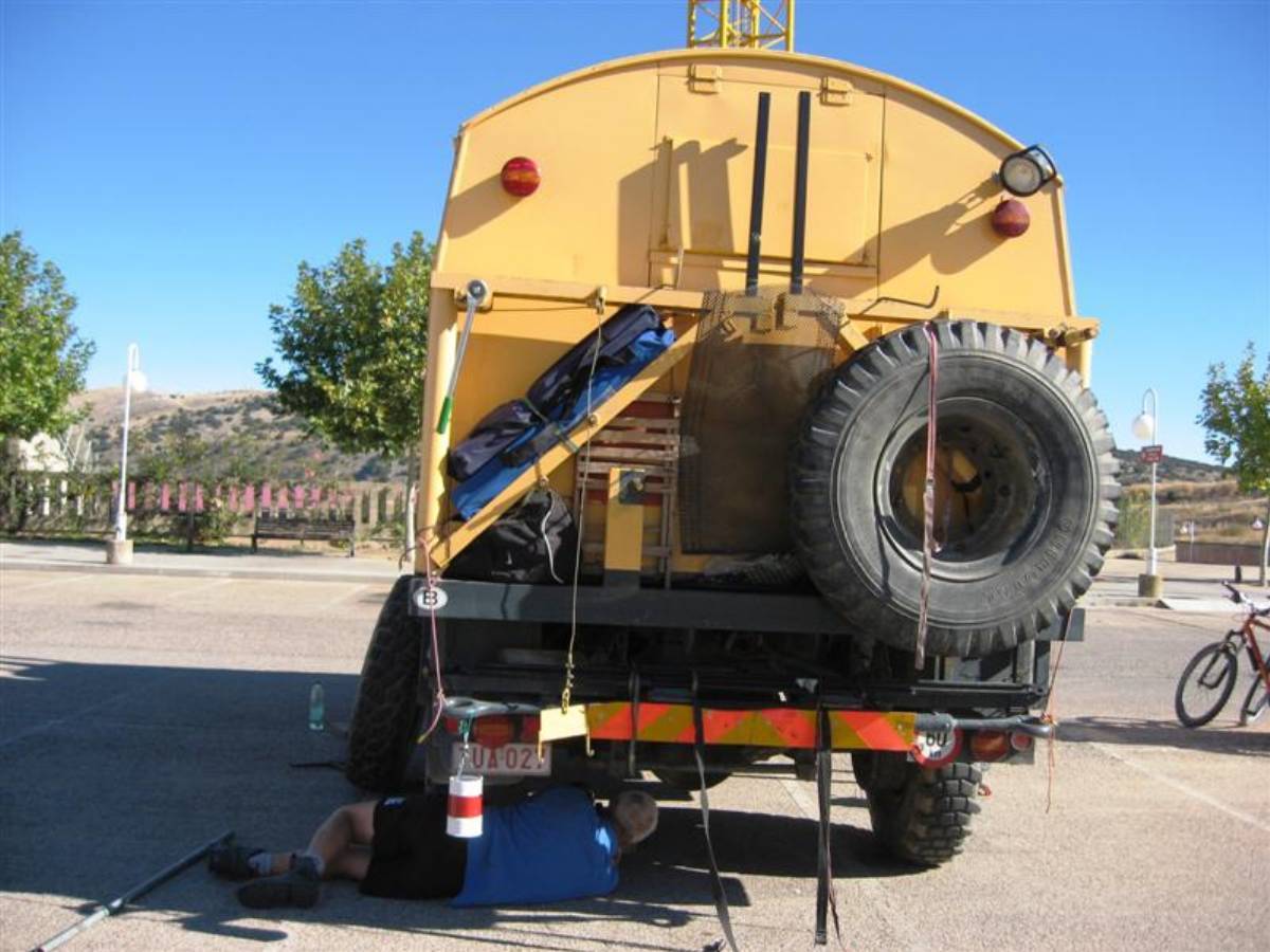

si moi ça me parle un peu, dans un premier temps :
il faudrai que tu changes ton point d'accroche . je m'explique : là actuellement tu te prends dans un trou de la jante
et ta roue se trouve de travers ,bon on va donc la lever correctement :

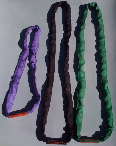

version de luxe : tu t'achètes une petite spanset 1m ou 1,5m (au plus court de ton tour de roue) et tu accroches comme cà : voila de cette manière déjà ta roue devrait être bien parrallèle au shelter .
version cheap : tu fais le tour de ta roue avec le câble du treuil et tu te reprends sur celui-ci avec la manille ou crochet ( moi j'obterai pour la première soluce car à la longue ton câble va prendre un pli et q'une spanset coute quedale env 10-15e pour le modele qu'il te faut).

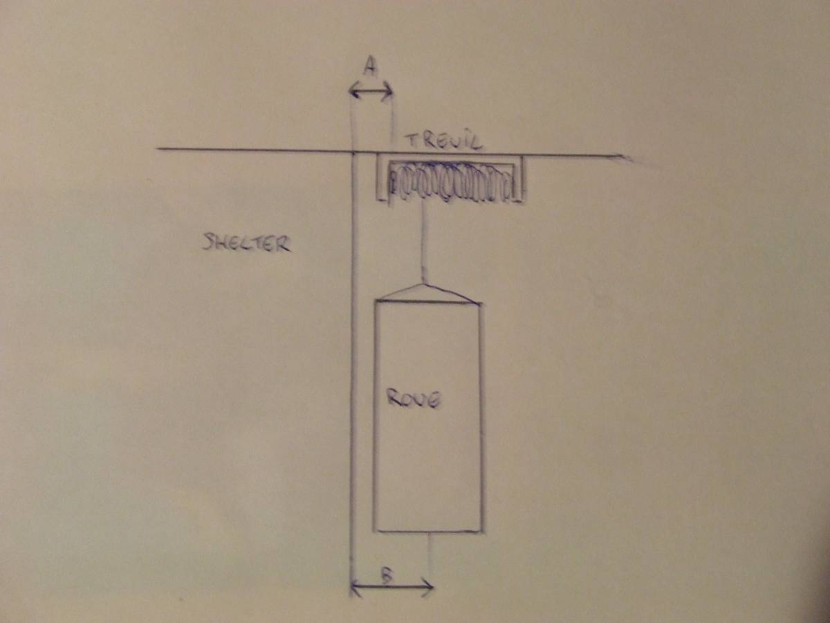

dans un second temps j'ai l'impression que ton treuil n'est pas assez déporté vers l'arrière et donc en montant ta roue vient frotter contre la caisse et retiens le câble vers l'arriére. pour stopper cet effet assorti d'un petit croquis je t'explique : Il faut que la cote A soit supérieure de 2 ou 3 cm par rapport a la cote B et tu ne devrais plus avoir de problème... enfin en théorie
non j'y crois
cote A : distance entre ton shelter et le début du treuil
cote B : distance entre ton shelter et la moitié de ta roue + 2 cm (pour éviter de frotter celle-ci contre ta belle peinture)
bon je pense que comme ça , ça devrai marcher
olivier
olivier
- Messages : 22830
Re: guide câble
si c'est pas pro ça comme réponse
le seul truc c'est que..j'ai l'impression que ce qui pourait s'opposer à l'enroulement correcte du câble est que la roue vienne buter sur la cellule alors que le câble devrait pouvoir aller plus loin vers celle ci..c'est en gros ce que tu suggères olivier..et pourtant en zoomant un peu sur le treuil il semble que le moteur de celui ci est coté cellule et que ll'enroulement du câble tendrait plutôt a éloigner la roue de la cellule...auquel cas ce ne serait pas la roue en butée qui empècherai le câble de s'enrouler plus vers l'extérieur
enfin Chips doit avoir une meilleur vue sur ce qui pose problème

je rejoins cet avis, en fait au tout début je n'avais pas cliqué sur le 1er lien et je n'avais pas vu la photo,et c'est qu' aujourdh'ui que j'ai compris que tu parlais d'un treuil pour une roue de secoursle duc a écrit :sachant que ton câble sera presque toujour dans l'axe, un bout de tôle avec un trou oblong devrait suffire, garde tes sous pour les vacances
il pourrait certainement te servir à autre chose . un autre facteur à ne pas négliger c'est toutes ces demandes énergétiques inutiles à mon goût ! (c'est mon coté éco-warrior greenpeace qui ressort là
donc là on voit bien le système une simple potence (X2) assortie d'un petit treuil manuel sur un axe permettant un débatement
pas mal !
bon et en étant un poil plus .... j'y associerai bien un petit mat télescopique sur un axe rond en fait qui puisse aller chercher une éventuelle cantine ou roue sur le toit .
et pour être sur de jamais être em....é pour descendre une roue une solution chic et pas chere : 3 poulies et 7m de "corde" de préférence statique et 1 point d'accroche au dessus de la roue budget
