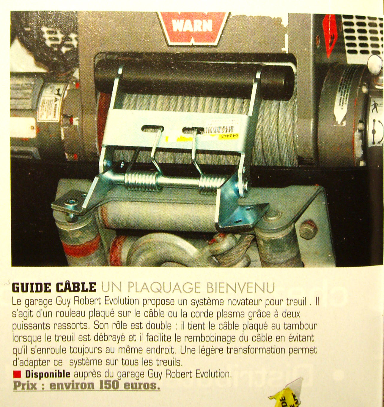

Bon ben j'ai récupéré mes magazines, mais j'ai pas trouvé le truc qui plaque le câble...
Je pense que ça doit être dans un de ceux que j'ai oubliés à toulouse désolé.
Si jamais je croise ce truc sur le net je te ramène le lien ici,
Edit : Ah ben t'as de la chance je viens de le retrouver finalement ! J'étais à deux doigts d'arrêter les recherches pourtant :roll:
Donc voilà le fameux système :
Sur la photo il est juste posé, il faut adapter un peu pour le fixer, mais on voit bien le principe.
J'espère que ça t'inspirera :wink:

j'ai pas l'impession que cette invention ait fait "école" :roll: ...
c'était peut être bien mais comme déjà on enroule généralement le câble sous une certaine tension pour que ça se passe bien...
peut être une solution malgré tout pour ton cas désespéré :D

C'est vrai qu'on en voit pas des masses (perso j'ai jamais vu ça monté sur un véhicule) et qu'on a du mal à trouver ce genre de truc sur le net, mais c'est peut-être juste que c'est récent comme "invention", la photo que je vous ai mise semble être des années 80 mais c'était dans le guide 2009 de l'accessoire, spécial préparation, hors-série landmag.

a bien y regarder, ça fait exactement la même chose que la plaque que j'ai sur mon tambour, j'explique, c'est une plaque qui couvre un quart du diamètre du tambour sur toute sa largeur et qui colle le câble contre, mais sa ne permet pas de le maintenir correctement puisque les brins se chevauchent quand même... :(

Chips a écrit :a bien y regarder, ça fait exactement la même chose que la plaque que j'ai sur mon tambour, j'explique, c'est une plaque qui couvre un quart du diamètre du tambour sur toute sa largeur et qui colle le câble contre, mais sa ne permet pas de le maintenir correctement puisque les brins se chevauchent quand même... :(
Tout à fait d'accord... :mrgreen:

Effectivement si vous avez déjà un système similaire... Moi sur mon treuil il n'y a rien de tel en tout cas. D'ailleurs je pense qu'il n'y a rien de tel sur la plupart des treuils.
Comment ça se fait que ça ne marche pas sur vos treuils? la plaque est à une distance fixe du tambour ou elle est en pression avec des ressorts comme sur la photo?
