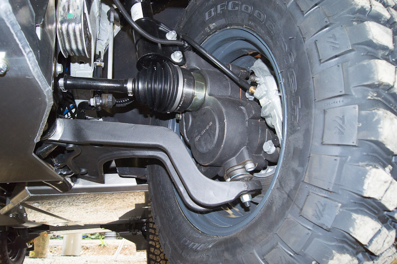

Je suis actuellement en allemagne et j'ai profite d'un petit stop over a Hambourg pour aller faire un tour chez un gros VW utilitaire de l'ouest d'hambourg. Des T5 a toutes les sauces et un rockton. :roll: bel engin, mais grosse deception par rapport l'angle des cardant avant et arriere par rapport a la garde au sol. Il etait monte en 225 75r16.
1 les triangle avant etait les version...fine, sur les t5 que j'avais en france pour le boulot, des 3.2T les traingle avant etaient bien plus gros.
2 le angle des cardant avant et arrières sont au dela de l'acceptable, les soufflets de cardant vont vite s'usser et les cardant heux même vont manger chaud en tt.
3 très peu de debatement en detente devant et presque rien derriere dans cette config, donc motricitee...pas terrible. vu le prix de la bête j'avou être surpris et decu :| .
En sortant je suis passe chez merco, et j'ai vu un vito 4 matic comme ils disent 8) pas mal du tout la bête.
modele vu un 110..quelque chose boite auto 4 matic 5 places empatement 3.2m mais caisse longue, porte à faux arriere allonge, 33 000eu, au moins 10 000 de moins que le vw mais BA en prime.
Mais bon ce qui m'interessais c'etait les dessous de la bête, domage je n'avais pas l'appareil photo.
Merco ou "probablement obereigner" a assez bien fait les choses, le berceau avant, les triangle et autre parties basse est different des version 2 roues motrice (il y avait les 2 cote a cote, c'etait pratique pour comparer)
Le berceau avant est rabaisse d'environs 10cm, les triangles sont bien dimentionnes les joint homocitique intérieur et exterieur sont de belle taille, similaire a du toy, 100mm+ de diametre)
Le pont avant est un obeireigner comme les sprinter, je ne suis pas sur ci c'est le même, autant sur le vito la taille a l'air correct par rapport au vehicule, autant sur un sprinter ca ca fait pas raisonable.

la boite de transfert est assez compact mais depasse sous le ventre de la bête, cependant elle n'est pas plus basse que le berceau avant donc faut juste lui faire un ski qui va bien. Domage, apperement elle n'a pas de reduction courte, Iglhaut propose ca en allemagne ainsi que bloc avant et arriere fouet .
Point important la garde au en 205 65r16 etait a peine inferieur a celle du t5 rockton (qui a des roues plus grandes) mais avant les cardant avant avaient un leger angle negatif (pont plus bas que les moyeux) ca veu dire que l'on peu lui faire un rehausse serieuse sans problème de transmission et garder du debatement en detente, ca c'est top :D .
pour l'arriere, même sauce, des cardant de très belle taille tout comme le pont, et des bras tire revu par rapport au 2 roues, ceul hic a mon goût, ils auraient pu optimiser la garde au sol sous les bras pres de roues, ils auraient pu gagner 5cm facile, mais bon avec de bonnes roues la garde au sol est tout a fait correct pour du tout chemin ++ :wink: .
pour la roue de secours sous le plancher, 205 65r16 c'est le maxi, pour des roues plus grande il faudra la mettre ailleurs.
L'intercooler est un peu bas dans le parechoc avant mais une bonne protection ou un repositionnement et ca devrais être tout bon pour les piste grasse et petit bourbier.
Enfin bref, avant de se lancer sur un T5 celon ce que vous voulez en faire aller quand même faire un tour chez merco juste pour voir :wink:
Le pont arriere semble idem pas mal de mercedes et il y a des diff a glissement limite, autobloquant et même torsen dispo pour ces ponts :wink:

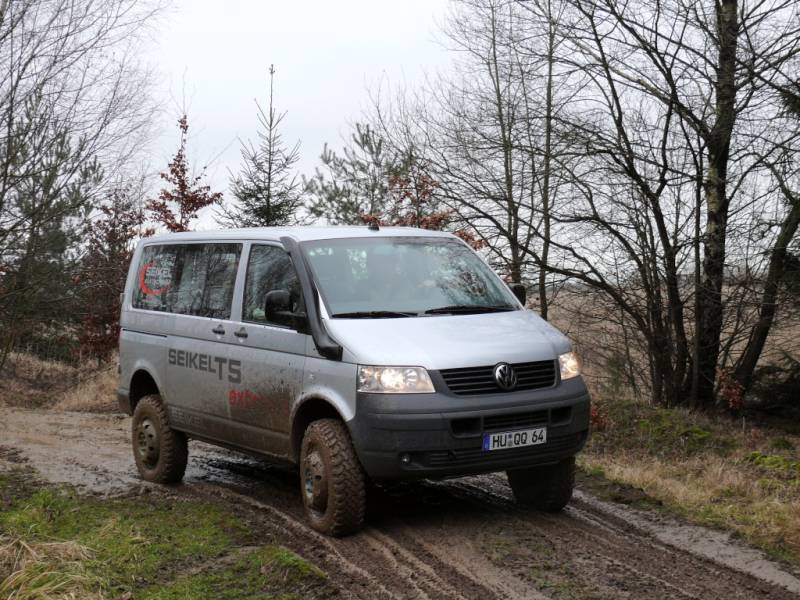

La version Seikel avec ponts portiques :wink:

C'est sûre que c'est pas très beau ces jantes mais ça serait pour caser dedans des espèces de (demi) ponts portiques réducteur (un peu comme sur les H1...
Ingénieux !

vi vi pas top mal,l'ensemble (le train roulant) fait un peut léger,surtout le cardan,mais il y a l'air d'y avoir une petite réduction dans le portique....pis 34000€ la modif en 4x4 pont portique....c'est chaud quand même.... :)
