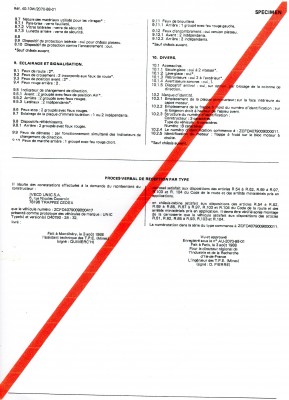

c'est bon je viens de récupérer la totale :D
par contre ci c'est bien ce qu'il te faut.;ils sont gonflés chez iveco de te dire qu'ils n'ont plus ça alors que celui ci est tout frais sortit de chez eux :roll:
mais curieusement ce n'est pas la ref que tu demandais a l'origine.;;c'était la ref de celui de Mickael en 3t5... tu te serais trompé dans ta demande initiale ou bien? car si celui ci est celui qui te convient..il devrait donc correspondre au type que tu as actuellement sur ta carte grise en pl actuellement non ?
enfin j'espère que ça résoud ton problème dans tous les cas..

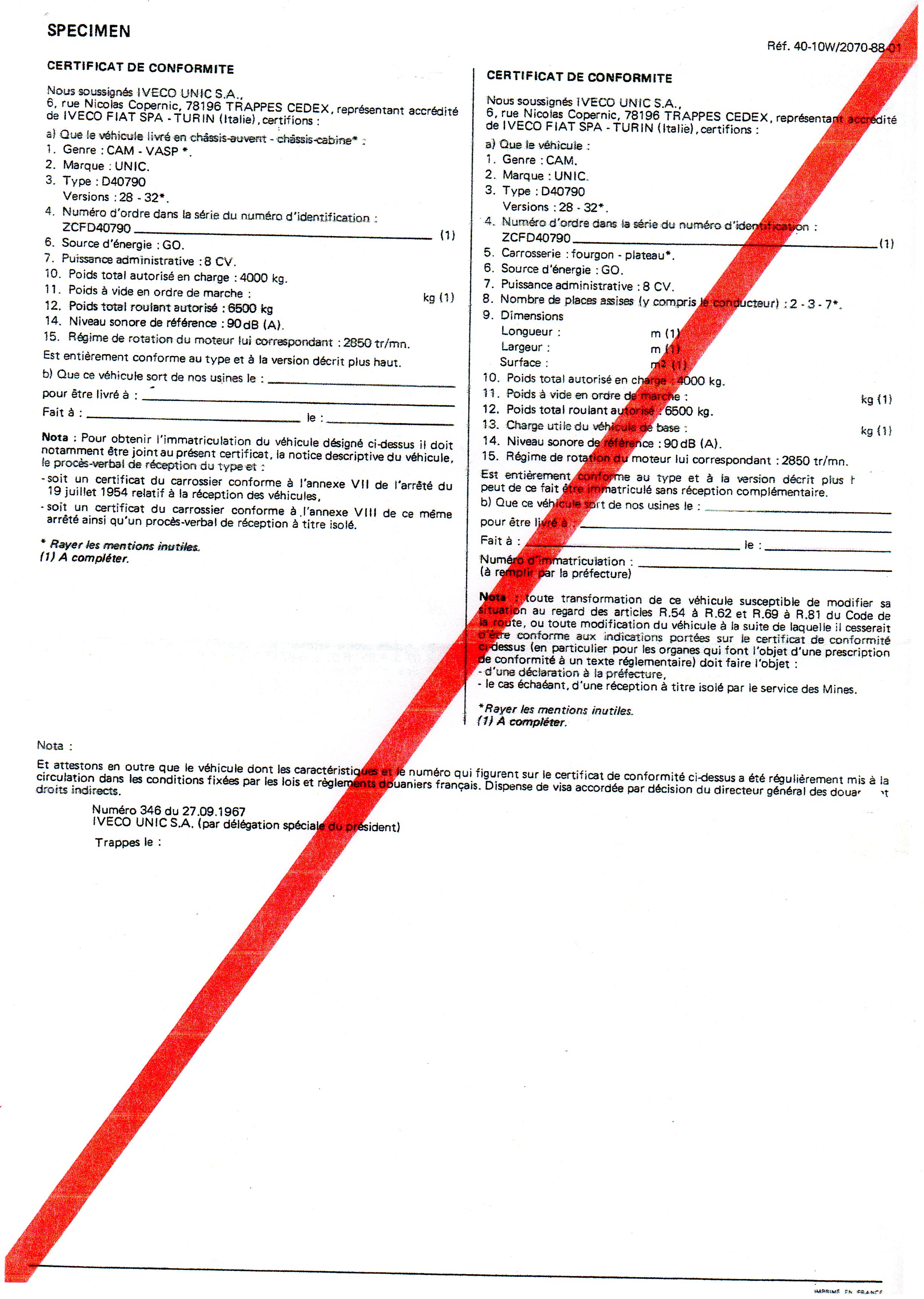

Messages : 22557
Re: BARRE ROUGE 2069 88 00 DB CAB 1988
page 2

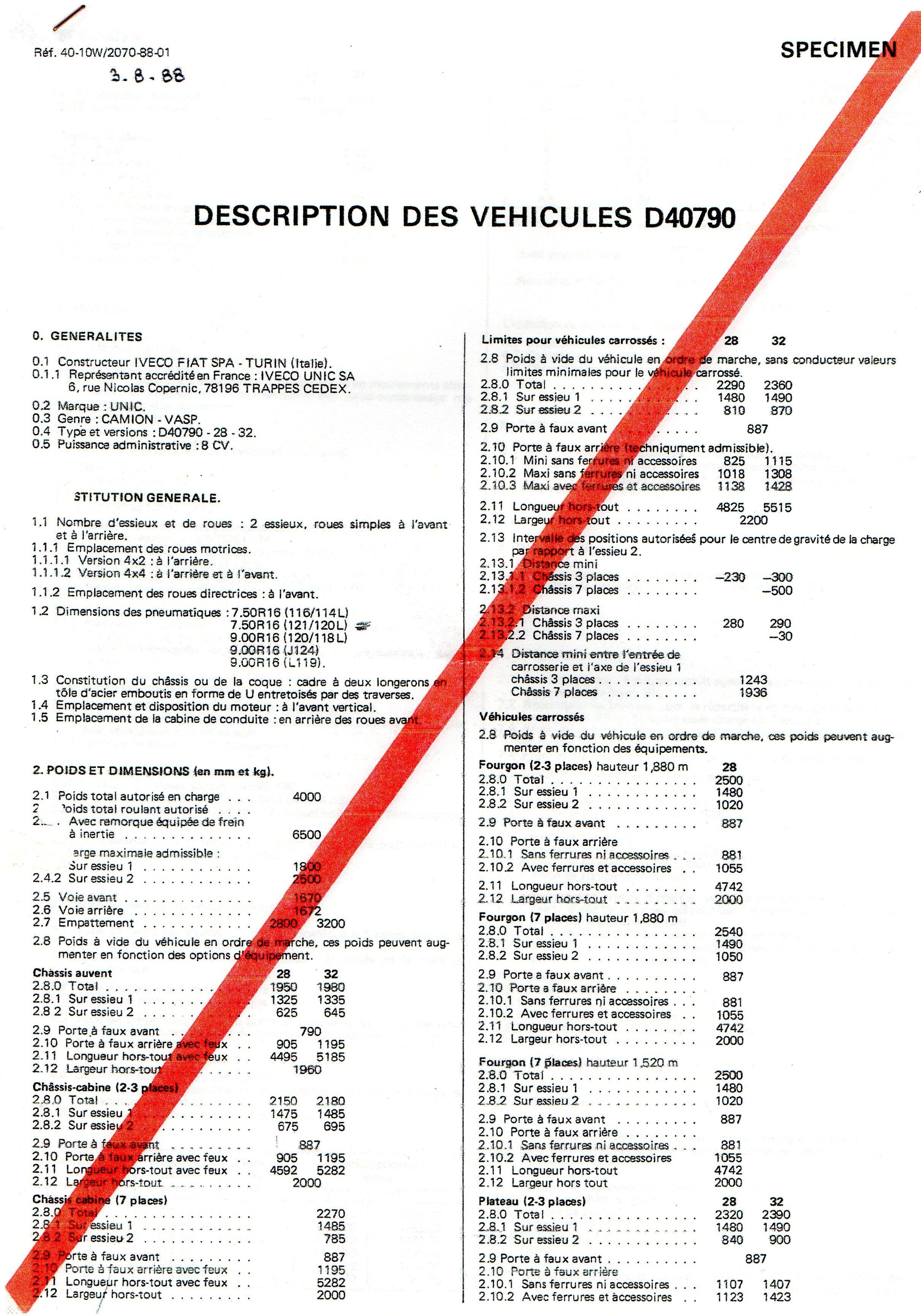

Messages : 22557
page 3

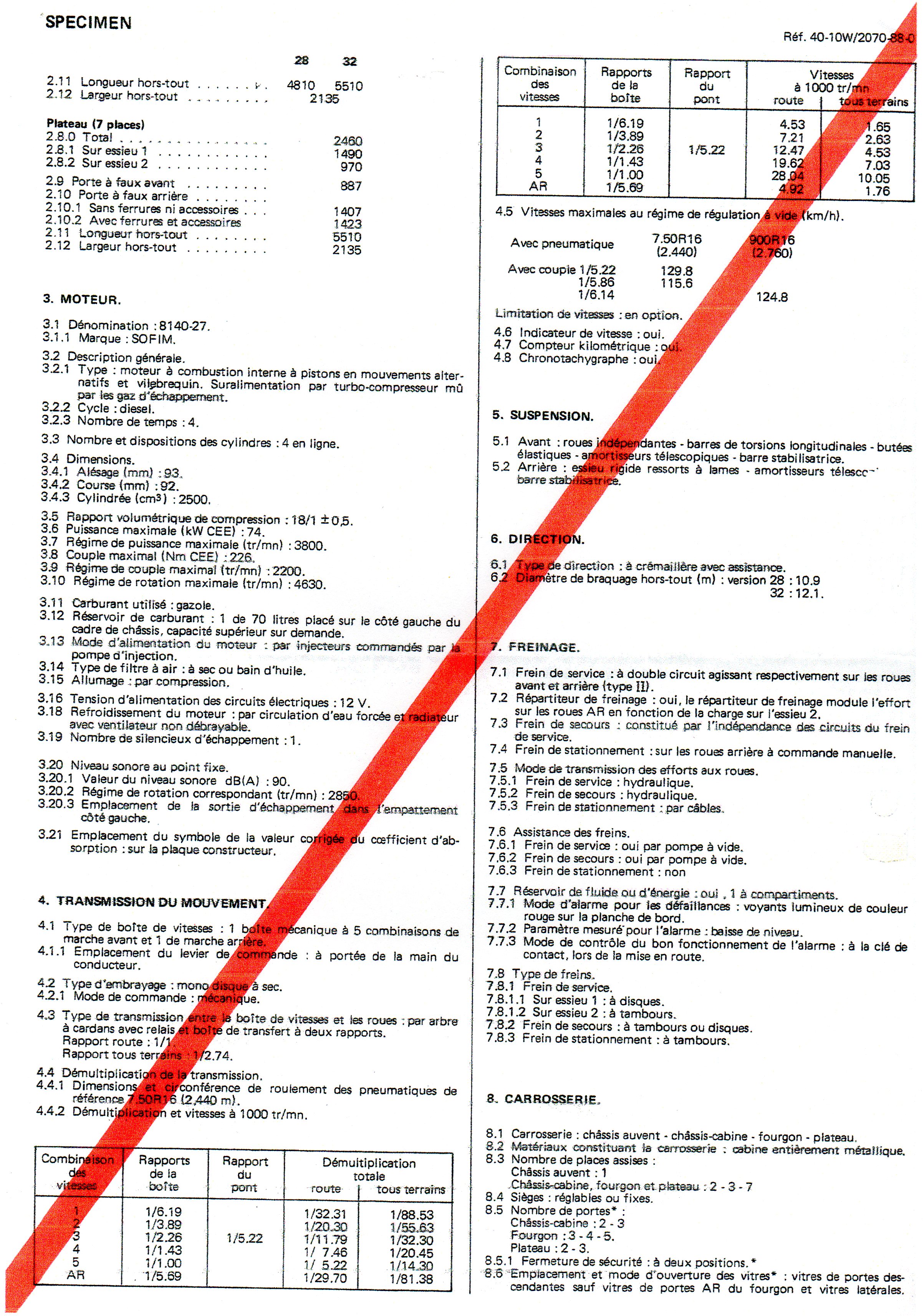

Messages : 22557
et enfin:

Re, après vérif de tous les docs en mains (et y en a) .....
DES NELLES FRAICHES !!! :D :D :D
Alors pour répondre de façon concise ! :shock:
Oui effectivement sur ma cg le type est bien D4079032, donc type D40790 ça ok & 32 pour l'empattement je crois !
Voir Mickael si lui 28.
Ensuite, après moultes recoupement, je dois reconnaitre que nous ne sommes plus qu'a un chouilla de la réussite ... :wink:
Effectivement, le doc est intitulé 2070 88 01 et bien sur la drire demande le 2069 88 00 ....
CEPENDANT LA FICHE CONFIE indique 4000KG en 2800/3200 et c'est ce qui est important ....
Vraisemblablement celle-ci est la suivante par rapport à mon besoin car elle est datée du 3 aout 1988 et la mienne (attestation+fiche descriptive IVECO) en 3500KG est du 16 mars 1988 ....
Par ailleurs cela ce confirme avec la fiche confié par Mickael qui est également du 3 aout 1988 ...
