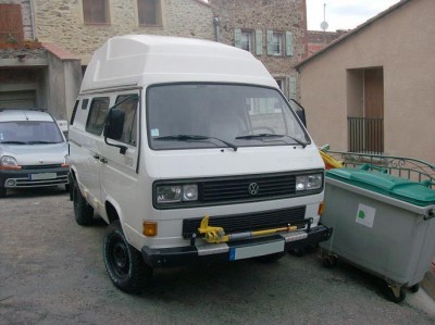

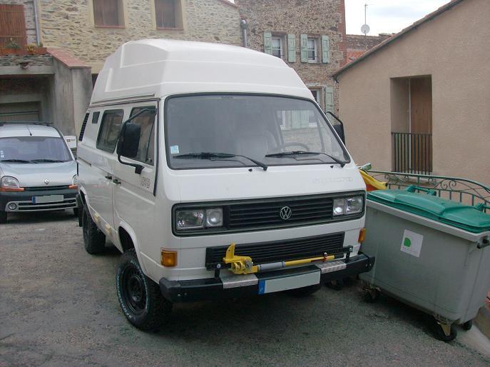

bon p'tite évolution du bébé avant nos prochaines vacances au maroc, un p'tit "up" de quelques cm, des vrais amortisseurs reglables en hauteur (on lui à mis +20mm) des cales aux ressorts arrières pour compenser, des rotules et des freins neufs (pas un mal vu la gueule des garnitures arrières :shock: ) et un p'tit support de cric parceque du coup le cric d'origine était au max sur deux cales en bois et il à pas supporté le choc :evil:
obligé d'acheter une "grue" :mrgreen:
là on voit pas trop qu'il est haut sur pattes, faudrait que je le mettes à coté d'un "origine " c'est flagrant :mrgreen:
on sera au maroc dans quelques semaines, peut étre croiserons nous un d'entre vous :wink:

Message par bpoursin »
Sympa, le syncro!
A priori, nous serons pas mal à être au Maroc d'ici quelques semaines!
J'espère que l'on se croisera :D
Tu y seras de quand à quand?
