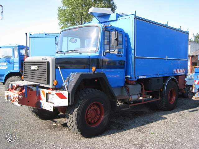

Il y a le poids lourd bleu Iveco je crois dont Pascal nous transmis la photo ci-dessus, avec une caisse derrière et un long nez. Le treuil est vraiment complétement rajouté devant le pare-choc. Peut-être plus laxiste pour les PL ?

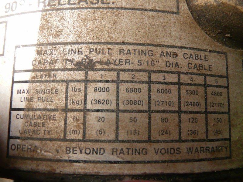

je trouvais ça bizarre car j'ai le même et il me semblait bien qu'il ne revendiquait que 3T5...en fait sur la première ligne du tableau qu'on arrive plus a lire sur la photo au dessus c'est écrit 8000lb =3620kg...voilà.

FrancketGe a écrit :Pascal
C'est lequel ton Iveco ?
Le 78, le 46, le 44 ?
Bonne soirée
Franck

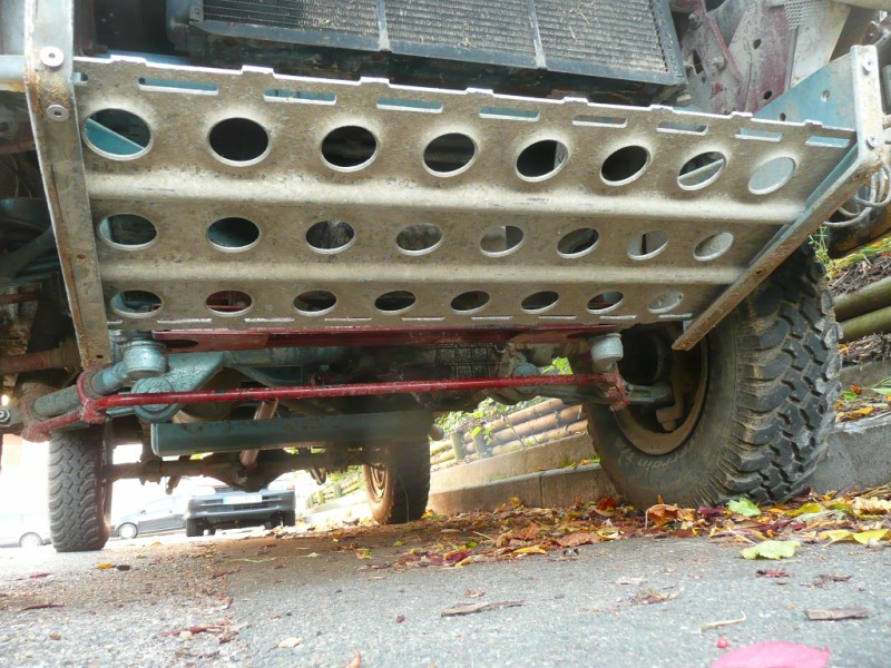

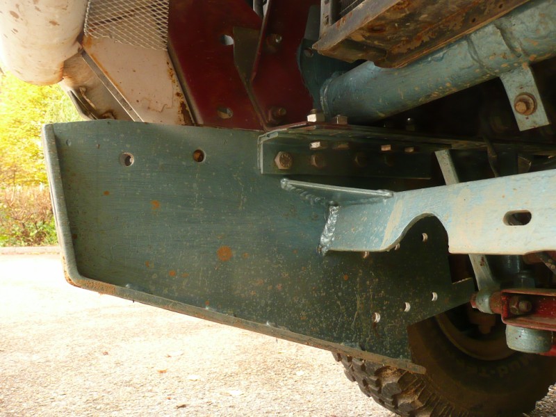

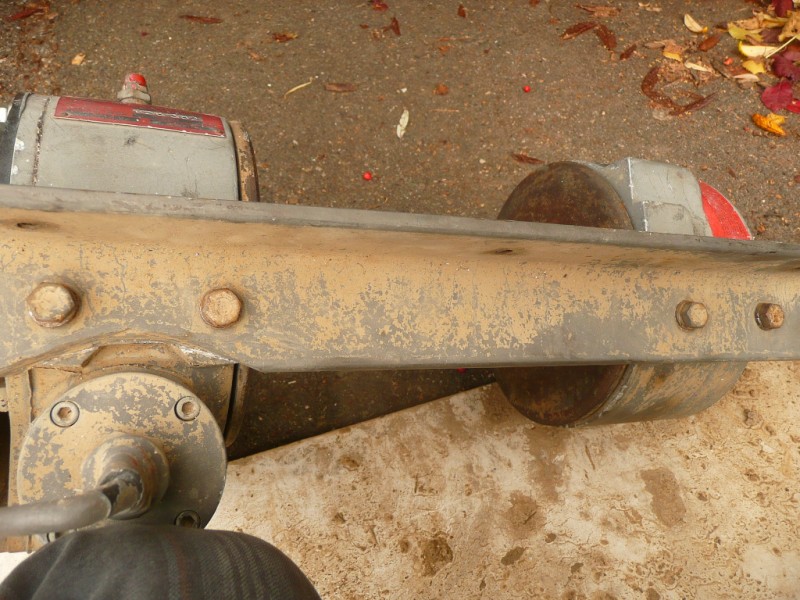

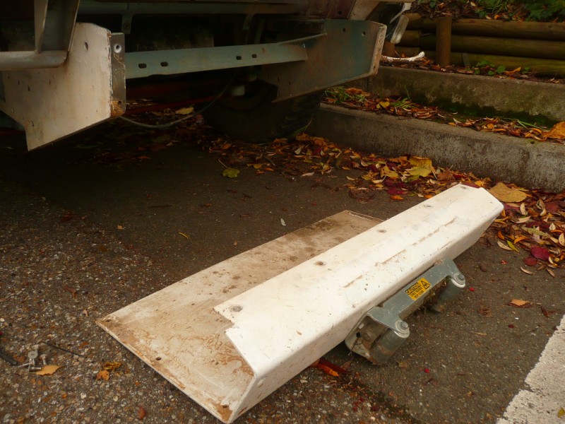

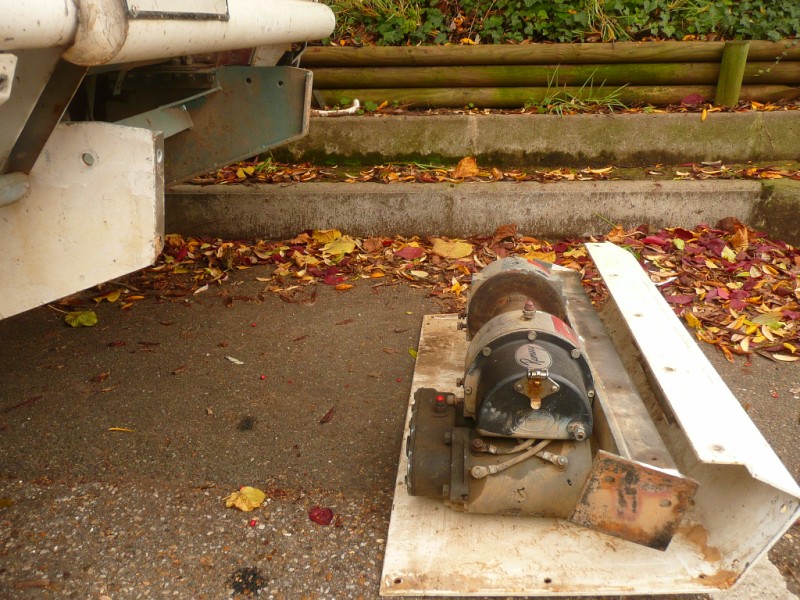

pardon franck j'avais pas vu ta question...le premier pompier 78 mais le treuil a changé de place..je viens d'ailleurs d'en faire des photos...
la dernière image est juste un clin d'oeil pour ce sujet là: viewtopic.php?f=2&t=2200&start=60
donc voici le tableau qui n'était plus très lisible sur le tiens
voici la boite dans lequel il est logé et qui actuellement me tien lieu de ski en attendant de peut être faire cette tôle blanche en alu plus épais
le treuil monté sur la traverse avant amovible...mais vous comprenez que ce n'est pas le type de treuil qu'on prend pour être &quot;amovible&quot; justement...du fait de son montage sur 2 traverses.
le treuil monté sur la traverse avant amovible...mais vous comprenez que ce n'est pas le type de treuil qu'on prend pour être "amovible" justement...du fait de son montage sur 2 traverses.
les traverses sont en cornière d'acier soudé de 8mm d'épaisseur mais la géométrie du treuil a imposé une échancrure sur chaque...dommage
l'autre traverse soudée sur les flasques et échancrée également.
et là juste pour rire en clin d'oeil a Guy...de la dentelle d'alu de 6mm...<br />et faites pas gaffe a ma barre stab du mauvais coté...je devais pas être réveillé quand je l'ai remontée...

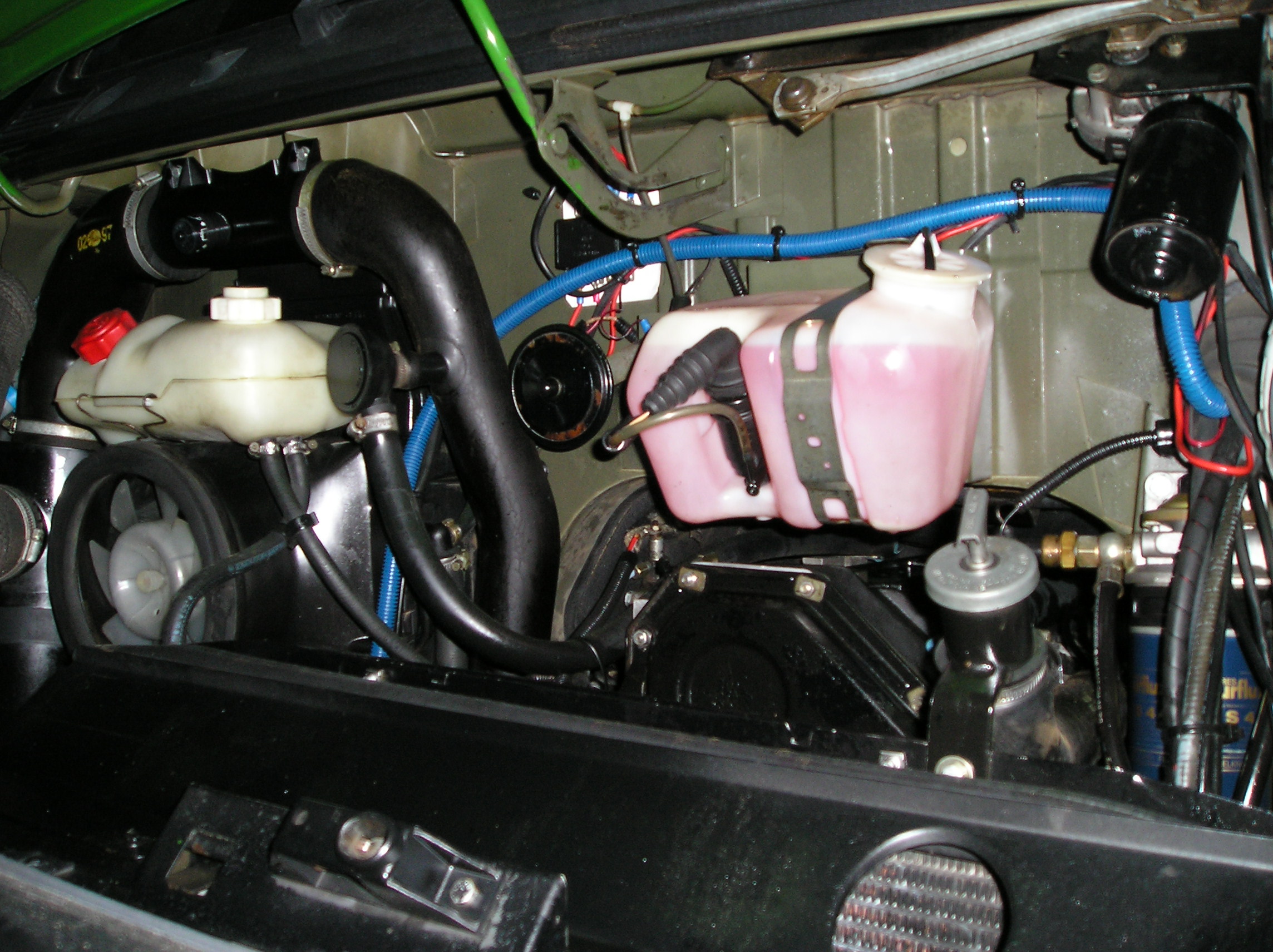

OB1KnoB a écrit :sur les B on a pas beaucoup de place pour caser un treuil devant, sauf à le mettre assez bas comme a choisi AlainB en tête de post.
Ou alors déplacer le radiateurs?
Tiens en cherchant autre chose je suis retombé sur des photos de Nessie, la position de son treuil est intéressante pour un montage à l'avant, je suppose que pour réussir à le caler là le radiateur a du être déplacé, ce serait bien d'avoir des photos de son montage :
En même temps quand on voit une photo de son compartiment moteur on a pas l'impression que le radiateur a été déplacé non?
Jean-Louis si t'as le temps de nous lire de temps en temps depuis l'autre côté de l'océan, tu peux nous filer des infos?
Ou sinon si le nouveau propriétaire de Nessie (du Corsaire d'ailleurs) peut nous faire quelques photos à l'occasion...
Ou encore Gérard, la prochaine fois que tu passes devant ce B ^^
