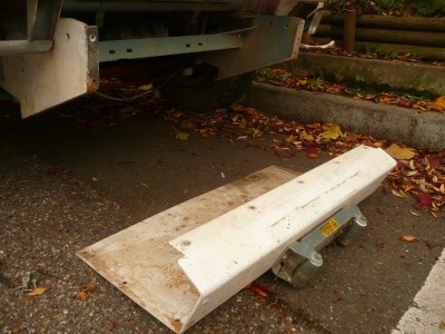

Je n'ai eu aucune remarque concernant le treuil lors du passage au contrôle technique mardi.
Par contre pas mal de points autres (je vais communiquer les différents points prochainement, dès que j'ai 5').
Il a même été obligé d'en enlever 3 lignes, car autrement il aurait fallu qu'il imprime 2 feuilles et ça l'ennuyait… Tant mieux !
Mais j'ai noté pour pouvoir y remédier.
Il y a le poids lourd bleu Iveco je crois dont Pascal nous transmis la photo ci-dessus, avec une caisse derrière et un long nez. Le treuil est vraiment complétement rajouté devant le pare-choc. Peut-être plus laxiste pour les PL ?
A bientôt
Franck
download/file.php?id=8333&mode=view
A bientôt
Franck

au contrôle technique , ils sont là pour verifier que les ampoules s'allument bien , que le kamion freine droit que les amortisseurs fassent leur boulot etcetc , mais honnetement avec ton treuil qui dépasse comme ça ,la marée chaussée va se régaler . Ce que je t'en dis c'est pour toi , enfin si tu ne le modifie pas , evite Annecy , parceque , vu le zèle , tu ne feras pas 5 km !!!!!
a+ sur les zondes Gérard

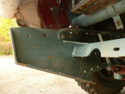

salut Gérard...t'avais pas promis des photos du tien plus haut?
et je crois qu'alain te demandais entre autre l'épaisseur des tôles employées....
AlainB a écrit :Si tu prends des photos de ta platine, peux tu en profiter pour mesurer l'épaisseur de la tôle que tu as utilisé.gerard 74 a écrit : j'vais prendre des photos de ma platine,

oups Pascal , j'avais zoublié !!! demain je plonge sous la bêêêêêêêêête et je prends des fotos . je crois me rappeller que la tôle fais 6mm mais qu'il y a des renforts de partout . enfin , j'me comprend

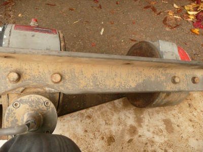

pardon franck j'avais pas vu ta question...le premier pompier 78 mais le treuil a changé de place..je viens d'ailleurs d'en faire des photos...FrancketGe a écrit :Pascal
C'est lequel ton Iveco ?
Le 78, le 46, le 44 ?
Bonne soirée
Franck
la dernière image est juste un clin d'oeil pour ce sujet là: viewtopic.php?f=2&t=2200&start=60

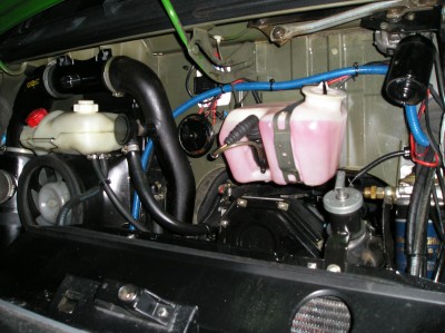

- OB1KnoB
- Messages : 5919
Re: Montage treuil sur un B
Tiens en cherchant autre chose je suis retombé sur des photos de Nessie, la position de son treuil est intéressante pour un montage à l'avant, je suppose que pour réussir à le caler là le radiateur a du être déplacé, ce serait bien d'avoir des photos de son montage :OB1KnoB a écrit :sur les B on a pas beaucoup de place pour caser un treuil devant, sauf à le mettre assez bas comme a choisi AlainB en tête de post.
Ou alors déplacer le radiateurs?
En même temps quand on voit une photo de son compartiment moteur on a pas l'impression que le radiateur a été déplacé non? Jean-Louis si t'as le temps de nous lire de temps en temps depuis l'autre côté de l'océan, tu peux nous filer des infos?
Ou sinon si le nouveau propriétaire de Nessie (du Corsaire d'ailleurs) peut nous faire quelques photos à l'occasion...
Ou encore Gérard, la prochaine fois que tu passes devant ce B ^^
