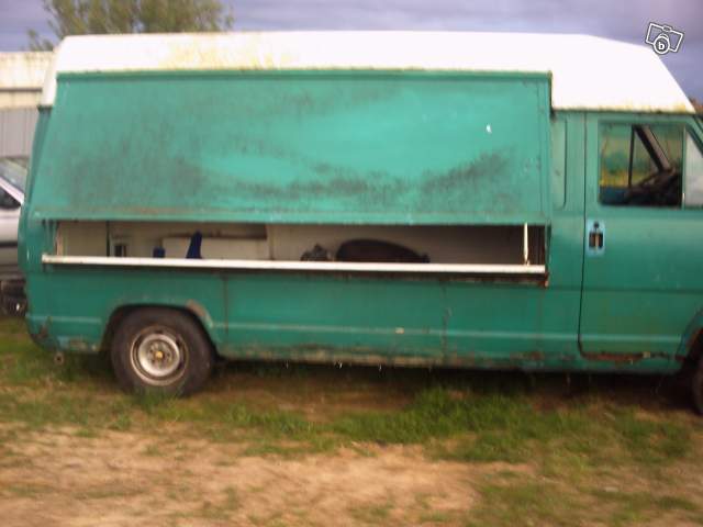

voilà ce que je veux à la place..pour dormir confortablement dans la largeur :mrgreen:
http://www.leboncoin.fr/vi/49657790.htm?ca=5_s

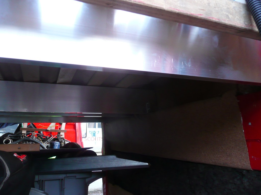

bon ben au final comme j'ai opté pour le lit fixe..de chez fixe...
tant qu'a riveter les traverses..qui ne seront donc plus réglables ni amovible sans dériveter.. j'i remplacé les fameuses coulisses ikea par....des regles alu de maçonnerie :mrgreen: ça pèse absolument rien et fixé rla tranche c'est rigide d'enfer
et avec les chutes...ben je vais vous faire un autre post... http://forum.debucquoi.com/view ... 110#p20110

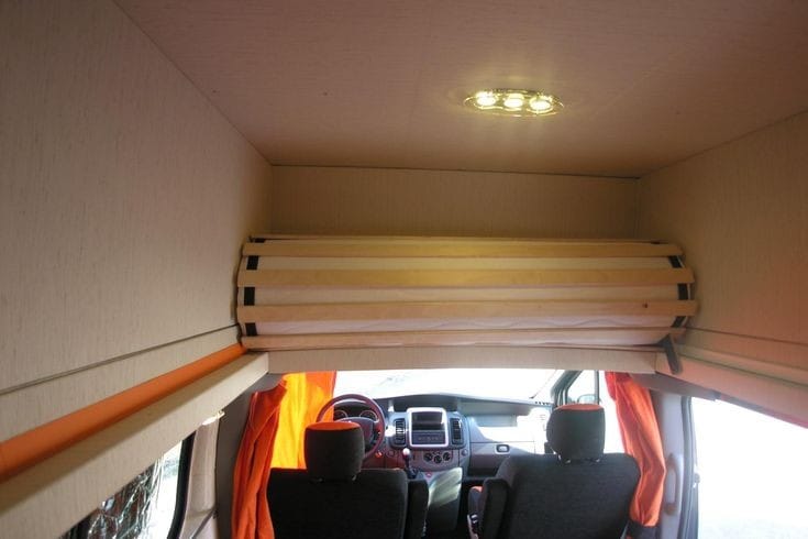

le système est un peu osé et ne dis pas ce que devient le matelas ou alors il est extra fin
