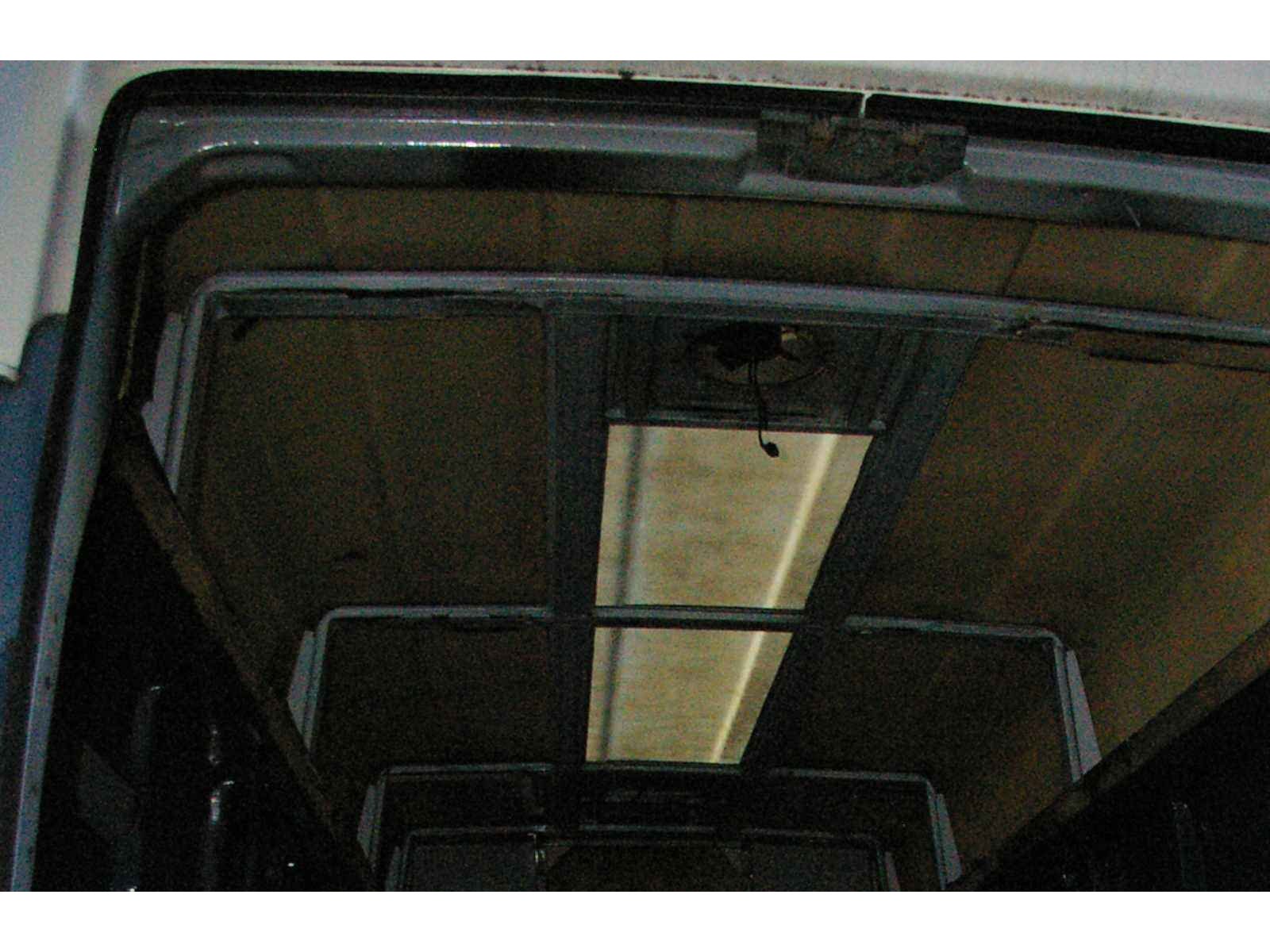

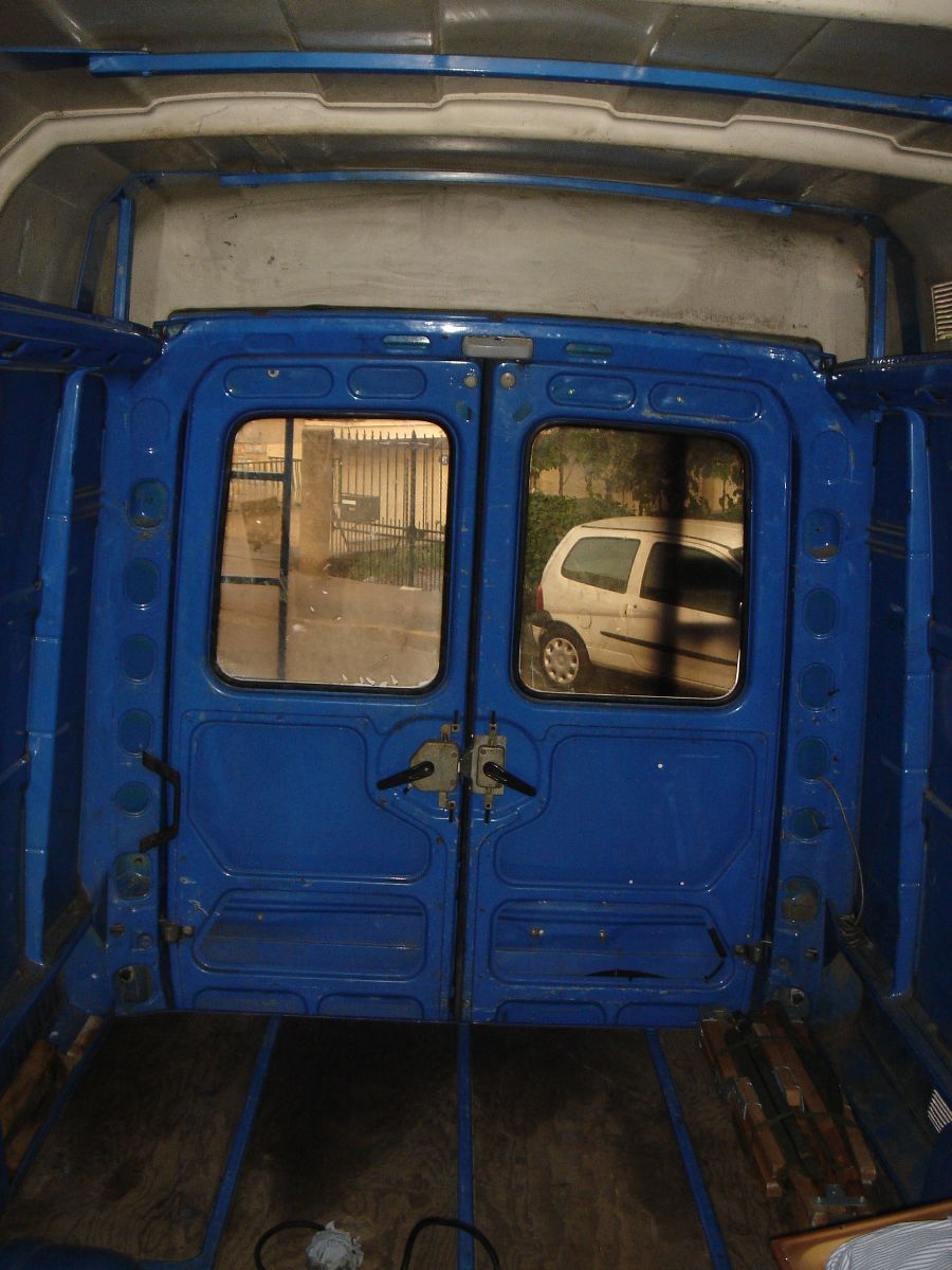

Ah la boulette... je devais penser à autre chose... Non le capot n'est pas en carbone mais en fibre de verre... Je l ai acheté au somaine, pas à la NASA...
et voila les renforts

en effet, ce sont de vrais gros renforts dignes du 4x4.
Ceux que j'ai vu ne sont pas aussi importants et sont en fibre de verre.
Merci pour les photos. :D

c'est probablement la partie centrale lumineuse façon feuille a cigarette qui impose des renforts dignes de ce nom...

Tout le toit est en feuille a cigarette.
Mais pour raison budgétaire, au lieu de mettre des parties transparentes, ils n'ont pas peint ces rectangles.
Sinon c'est tout le toit qui est comme ca. Chaudard quand j'ai du monter sur le toit pour poser le panneau.
A plus

J'ai quasiment les mêmes renforts dans mon B, mais c'est pas pour rigidifier le toit à la base (dans mon cas) c'est pour fixer la galerie, elle repose juste au dessus de ces arceaux et les fixations traversent la réhausse.
Avec ça tu peux charger comme un malade car toute la charge se retrouve sur les gros omegas horizontaux.
Bon dans les faits je ne charge jamais ma galerie parce que je ne suis pas fan du poids à 3,30m de haut, mais... je sais que je peux! :mrgreen:
En tous cas je suis tranquille pour monter sur le toit :roll:

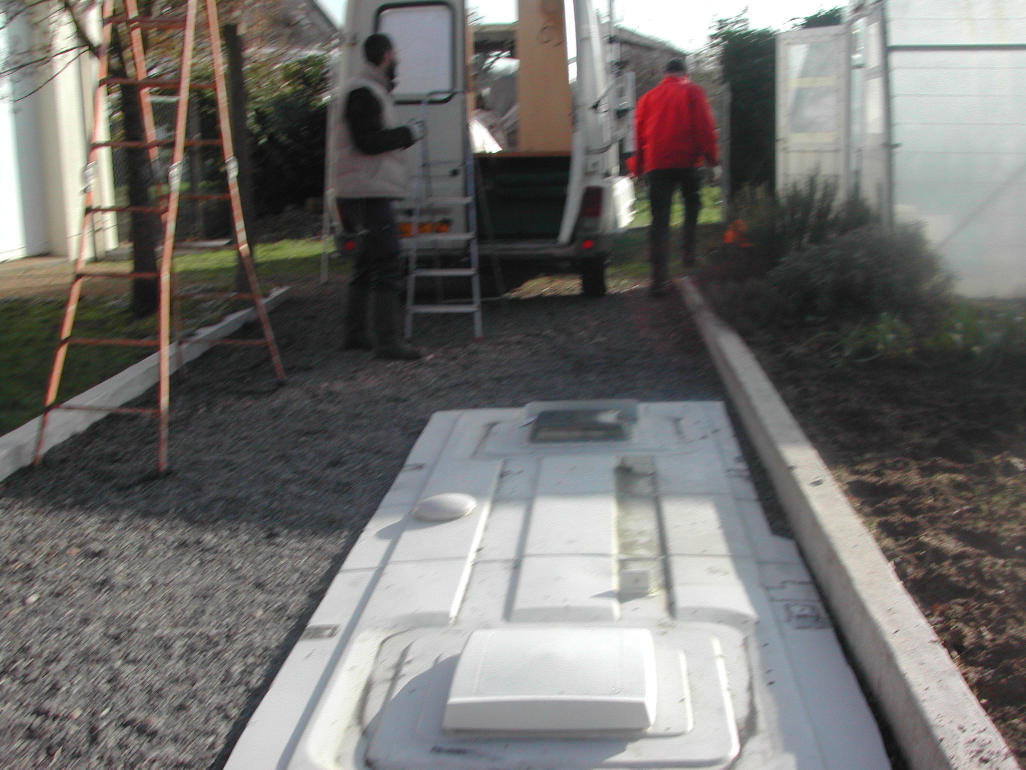

Ca y est la rehausse est sortie de la casse et chez un copain.
Plus qu'a bien la lavée, repeindre etc.......
Et dire qu'elle n'a jamais été montée..... :lol:
franky44
Re: Rehausse Master 1
Message par franky44 »

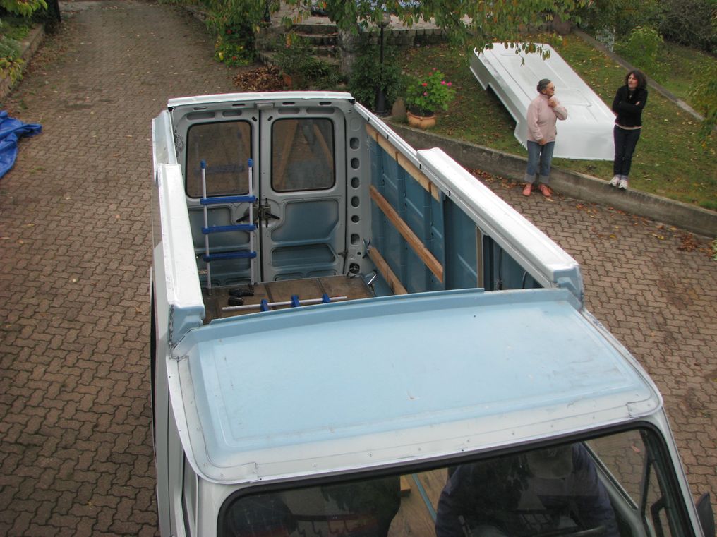

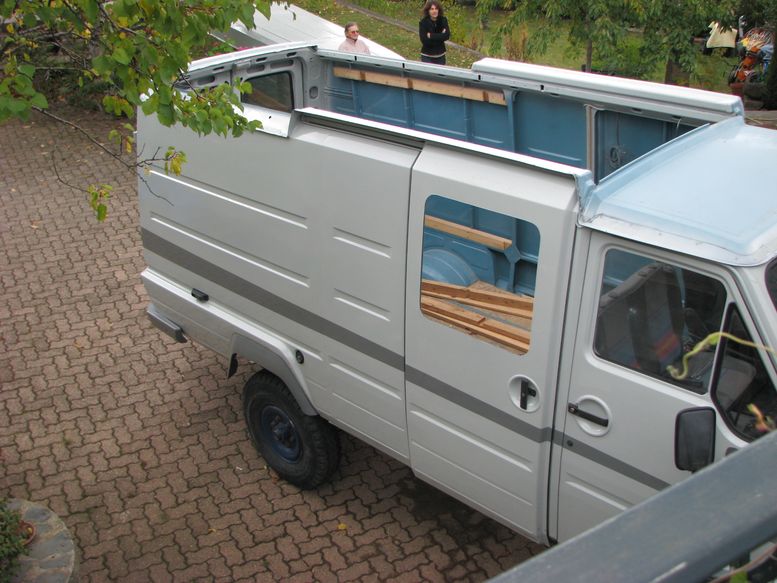

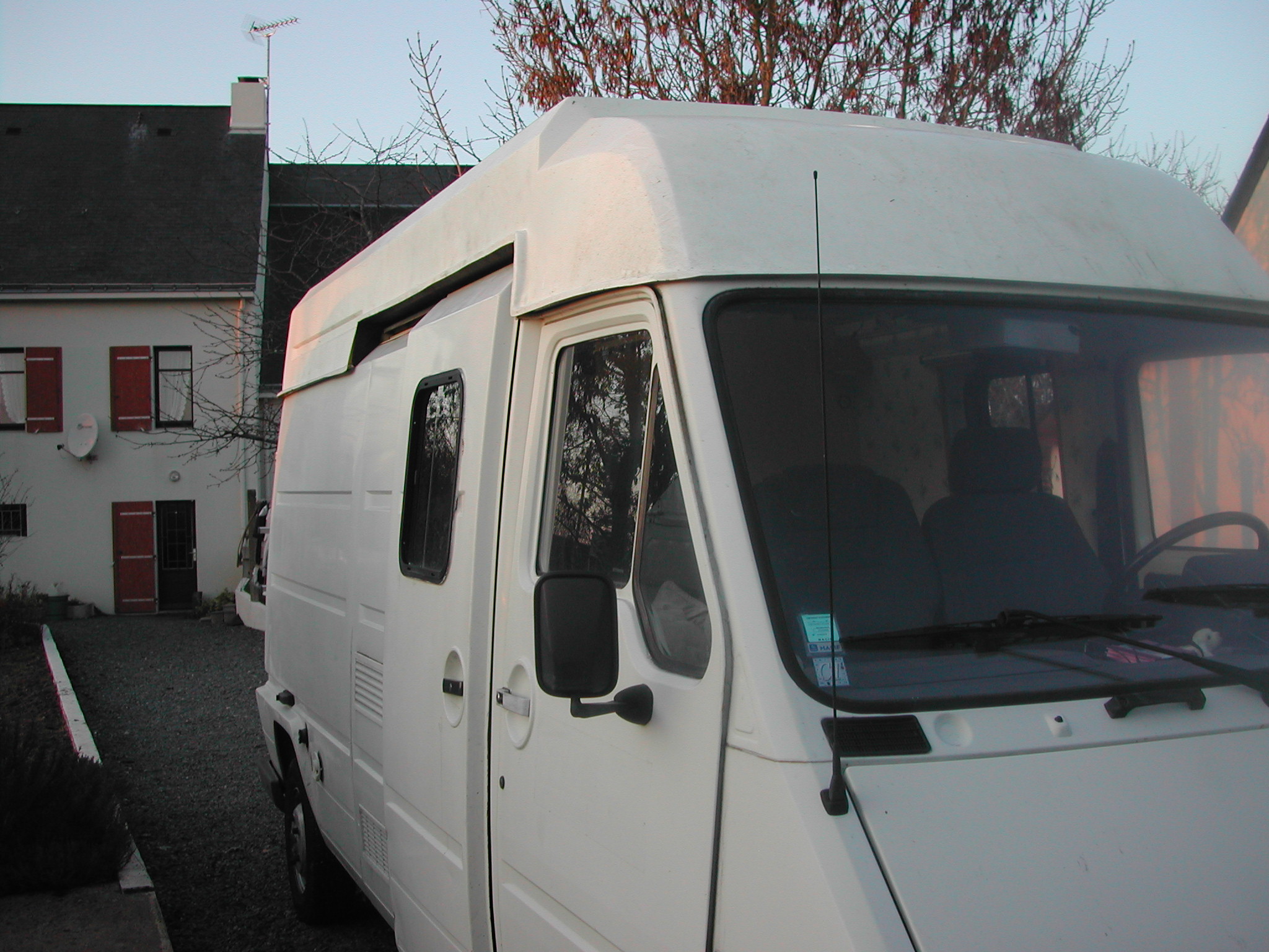

Ce samedi, découpe du toit et installation de la rehausse.
Les cornières étaient installées déjà avant.
Plus qu'a reinstaller les lanterneaux, le panneaux solaire, refaire l'isolation etc....... :D
Mon toit
Mon toit
version Cabriolet
version Cabriolet
Rehausse posée
Rehausse posée

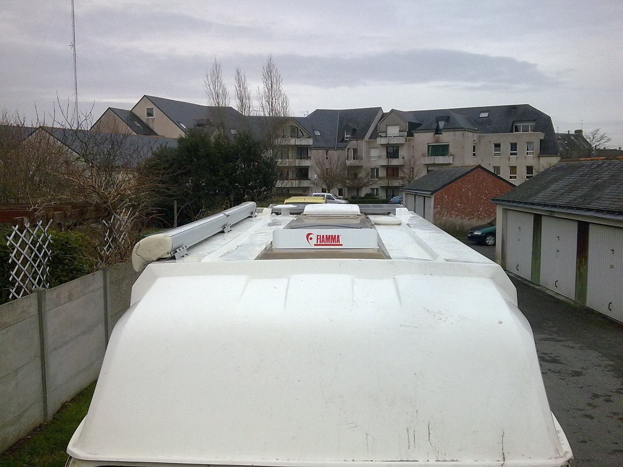

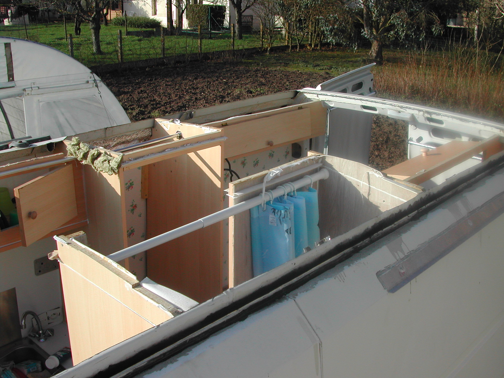

Depuis j'ai reinstallé mes lanterneaux, panneau solaire, champignon, antenne cb et store et antenne TV.
vu du toit
vu du toit

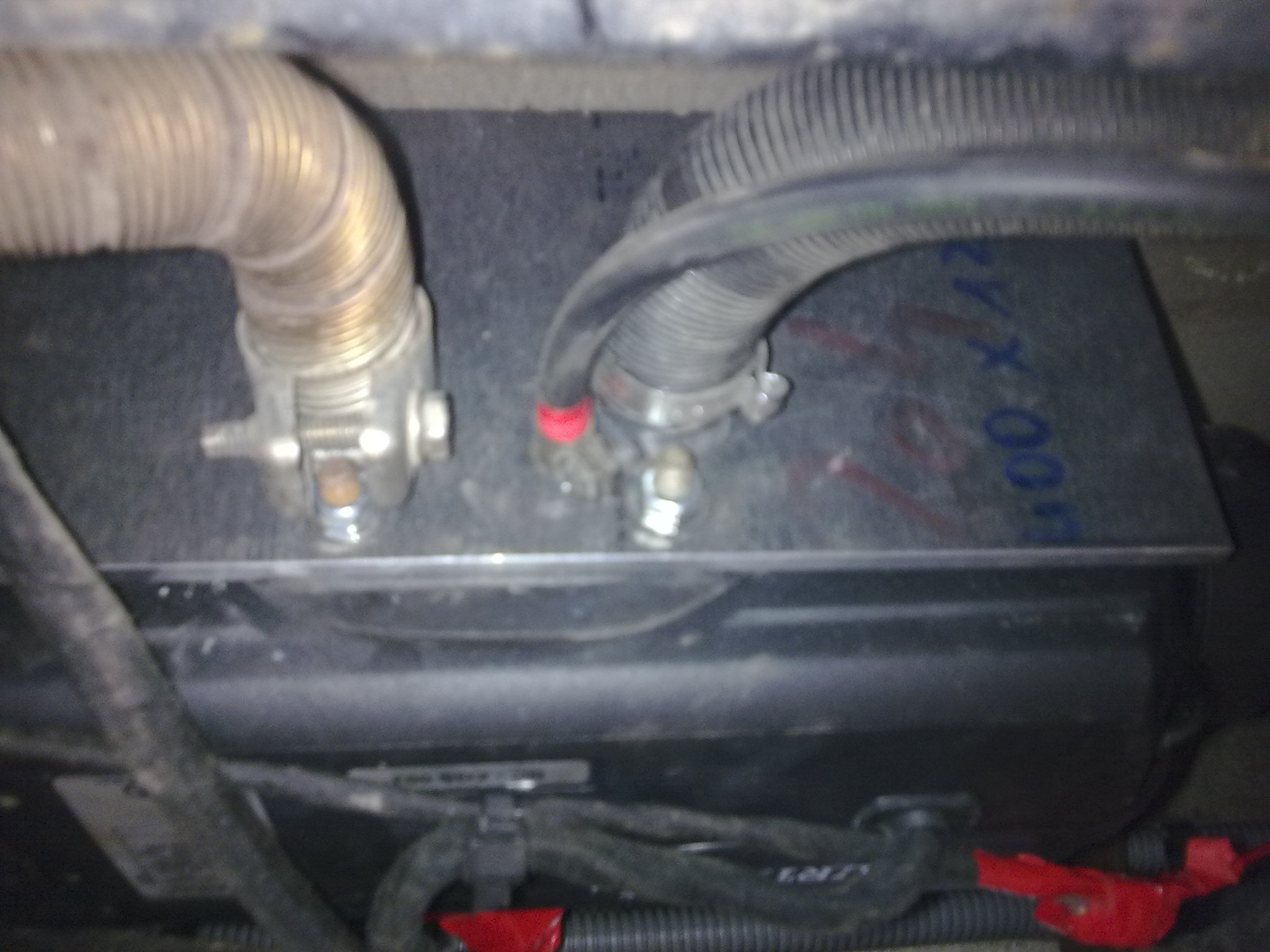

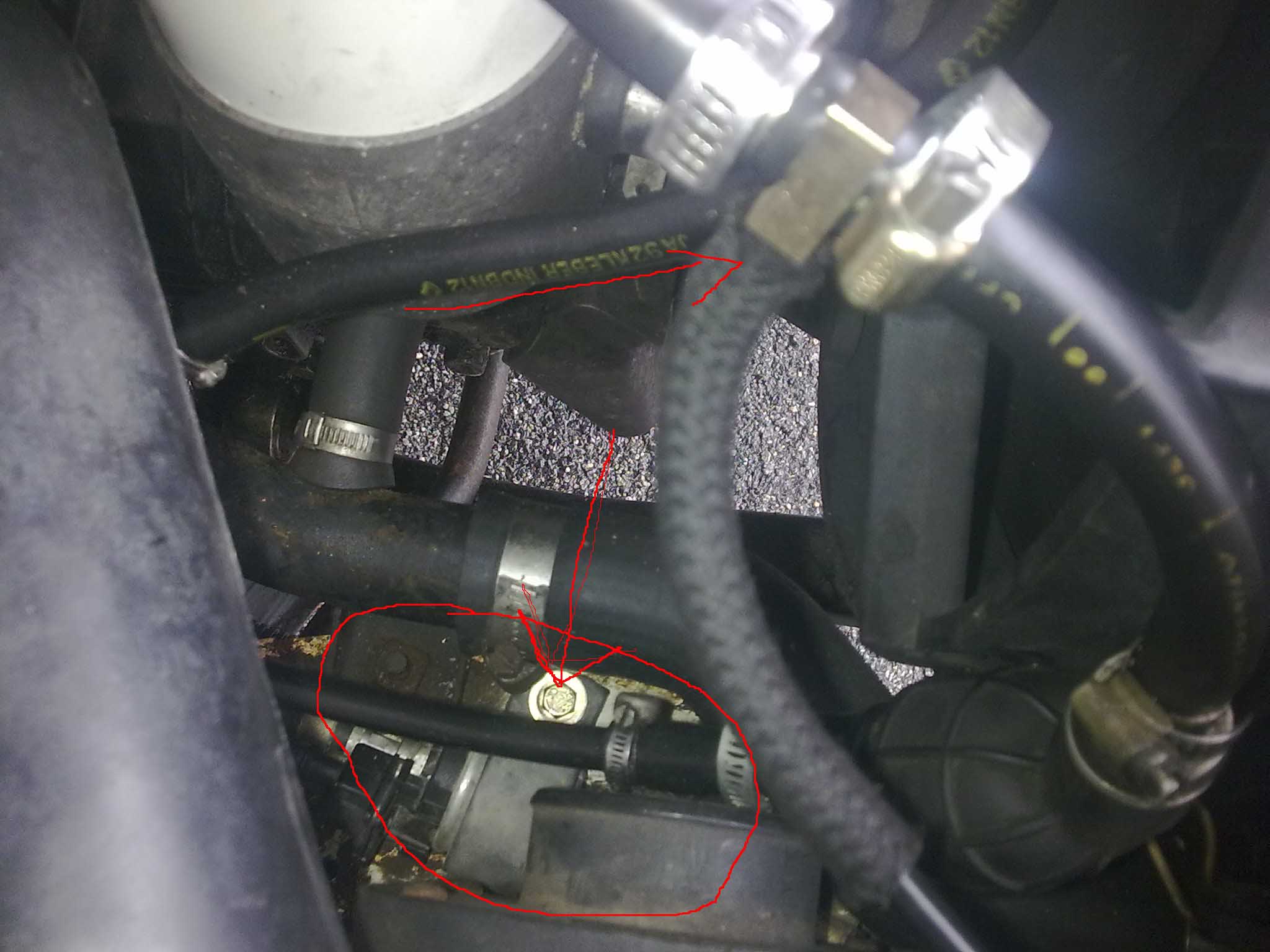

Installation du chauffage
pompe à gasoil dans le compartiment moteur avec un T
pompe gasoil
pompe gasoil
Puis le corps de chauffe à 90° ou j'ai fait un support pour la fixation.
corps de chauffe
corps de chauffe

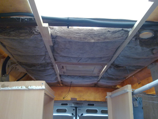

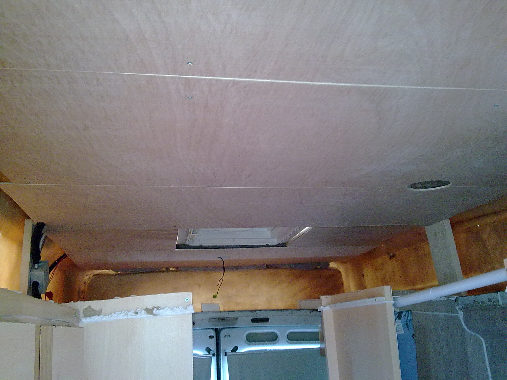

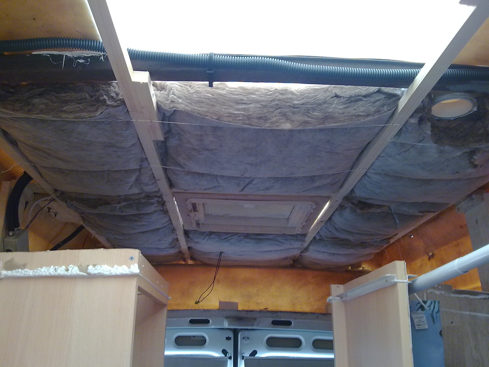

Debut de l'isolation avec une laine de verre ecologique qui ne pique pas sans produit chimique dedans et isophonique.
Isolation
Isolation

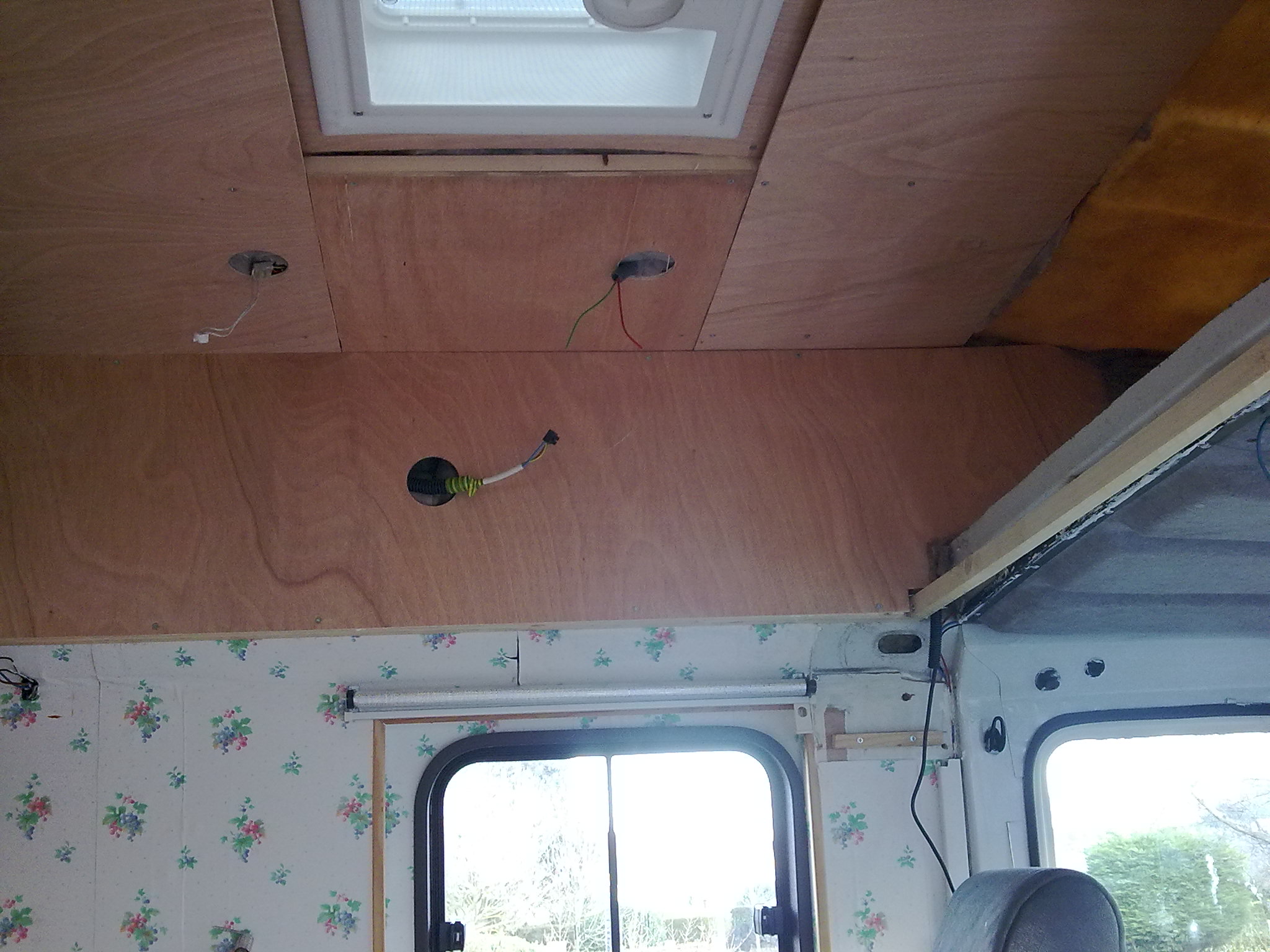

Bien sur modification du circuit électrique, ajout de prise 220 puisque j'ai le convertisseur et déplacement des spots.....
Plaquage avec du cp 5mm
Plaquage du toit
Plaquage du toit
Commencement de l'habillage des cotés....
plaquage des cotés
plaquage des cotés
Je continue le boulot, le camion doit être pret pour le 19 fevrier pour aller un peu à la neige...... en plus j'ai des livraisons à faire :D

bien la rehausse :wink: même si à certaine etapes ça doit bien foutre la trouille :lol:
mais j'ai pas tout compris, les renforts y sont ou pas alors? sur la photo il paraissent coupés :shock: tu en as remis?
Messages : 5902
Salut Dim, sur les Master/B les renforts transversaux sont intégrés dans la réhausse, ils sont en fibre/plastoc.
Ceux que tu as entourés en rouge sont certainement spécifiques aux non-réhaussés vu que le toit est en tôle.

Messages : 5902
Nan tu m'as mal compris Dim, les tôlés non réhaussés ont certainement des renforts transversaux puisque ce que tu as entouré en rouge semble en être les restes; les réhausses ont des renforts transversaux, mais qui sont intégrés à la réhausse elle-même.
Attends, je vais te trouver un petite photo.
Voiiilà :
les barres transversales bleues en métal sont les supports de ma galerie, ce ne sont pas des renforts de réhausse.
(Je passerai peut-être à Toulouse ce mois-ci ou en mars, je dois voir Cédric aussi, on peut peut-être s'organiser un repas :wink: )
Edit : Je viens de voir que la photo était déjà en page 1 du post, il faut que je prenne l'habitude de relire tout depuis le début de temps en temps :roll:
Du coup on peut aussi voir plus haut que toutes les réhausses n'ont pas l'air d'avoir ces renforts transversaux en fait, celle de Guillame qui est translucide au milieu (la réhausse, pas Guillaume ^^) n'en montre pas... Elle vient d'où cette réhausse d'ailleurs?

Dis-moi, qu'est-ce que tu as mis comme lanterneaux ?
Et quelle hauteur sous plafond te reste-t-il avec ton isolation ? Ca a l'air bien épais quand même cette laine...
Moi je ne suis pas loin de toucher au niveau des renforts déjà comme ça sans isolation :|
