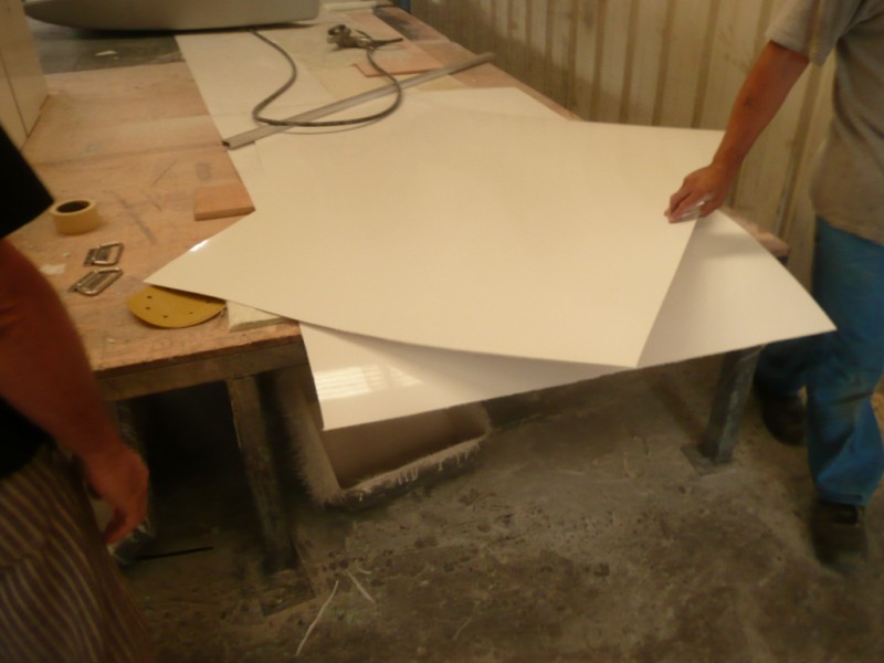

sans aucun doute trouver une réhausse toute faite dans une casse serait le plus simple...si tu nous dit quelle dimension elle doit faire on peut peut être ouvrir l'oeil...
sinon un produit intéressant existe pour faire quelque chose de propre sur tout ce qui est soit plat soit galbé dans une seule direction: la peau polyester déjà polymérisée et avec son top coat.
environ 20 euros HT le m2 tout de même...

juste pour donner un odre d'idée...quand il m'avait éffleuré l'idée de faire un toit doube parois pour l'iveco (voir le post éxistant) viewtopic.php?f=4&t=1039&p=16579&hilit=paroi#p16579
j'en avait trouvé un dans une casse...on m'en demandait 80 euros...mais je n'avais droit a aucun outillage electrique pour le découper...Joan (Joen) dit que ça se fait bien a la scie a métaux...certes..mais pas évident d'accéder surtout qi on veut le récupérer dans son intgralité..il y a toujour de la tôle derrière sur le trajet de la scie...dont on ne peut en plus qu'utiliser un "voleur" comme suport.. (voir également dans le post "outil inutile donc indispensable" viewtopic.php?f=11&t=1239&p=22367&hilit=boa#p22367
je pense que si j'avais a le faire..en fin de compte j'opterai pour le burin plat a découper les briques platrières...
voilà voilà...
voilà voilà...

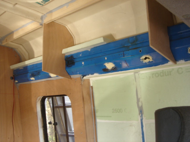

Pour la faisabilité, dans mon B réhaussé il y a un gros renfort qui ceinture horizontalement la caisse et un arceau (de même nature) tout autour des portes arrières.
C'est compréhensible d'un point de vue technique car ce n'est pas la réhausse qui va donner la rigidité vue que c'est du polyester tout fin et que le polyester c'est souple. C'est exactement comme un boite de chaussures sans le couvercle, on la vrille comme on veut. Si on colle le couvercle elle devient rigide. Est ce que sur un fourgon qui n'a pas ces gros renforts, si on découpe le toit, la caisse ne va pas se gondoler...?

B110DIVER
Re: Rehausse Master 1
Salut Franky
j arrive pas à remettre la main sur les photos l'intérieur en détail. Mais je n'ai pas de cornière. Le toit est posé directelt sur le gros renfort que cite jean Yves. Soit dit en passant, pratique pour tirer les câbles mais galere pour accrocher le lit.
En revanche j'ai des arceaux en renfort (de mémoire 4).
A plus

B110DIVER
Les renforts qui partent de la grosse ceinture sont métalliques. Je n'ai rien en fibre.
Je te joins une photo ou on voit bien les renforts quand j'aurais trouvé comment la réduire...
Le capot carbone doit être collé sur un retour car je n'ai aucune fixation apparente et de l'extérieur on voit bien que la caisse est posé sur une goulotte métallique.
