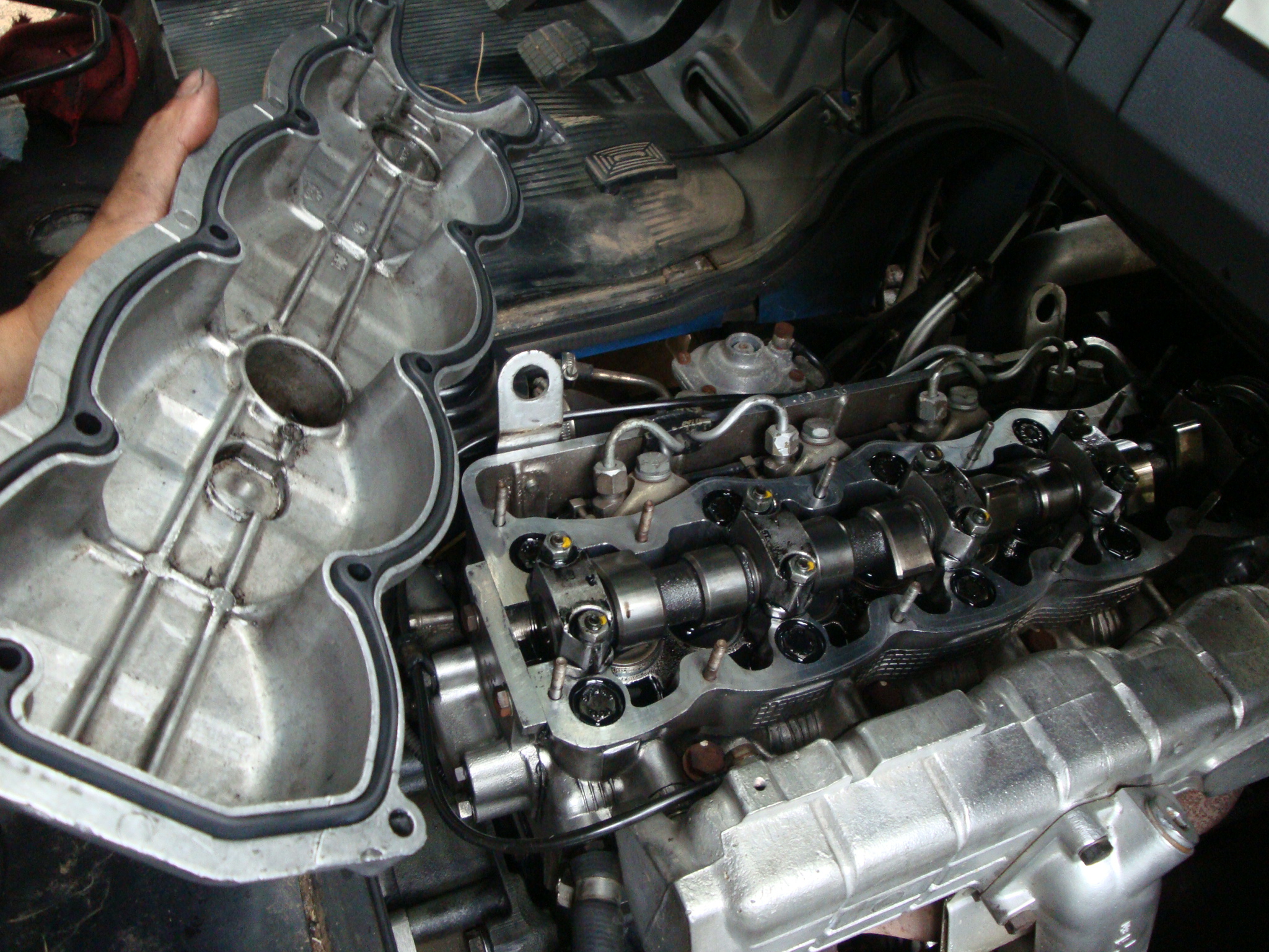

Fuite d'huile cache-culbuteur / serrage dynamométrique

faut croire que tu as de l'influenceleoduro a écrit :Achètes-toi une clé, t'aura p'têtre moins de fuites.....
et en l'occurence, ma mémoire me faisait défaut mais pour ce cache culbuteur ce sont des ecrous qui le serrent par des goujons... qui certes sont eux dans de l'alu, mais il y a déjà moins de risque de foirage qu'avec des vis directe dans de l'alu.OB1KnoB a écrit :Salut,
... Il faut juste savoir dans quoi on visse, là vu que c'est d'alu que l'on parle ben il faut "serrer mais pas trop" ^^.

Re: Fuite d'huile cache-culbuteur
pour l'info c'est 12 newton mètre(1.2 k newton), petit report plus tard
autrement c'est mon premier camion, je ne fait de mécanique moteur regulièrement, je n'est pas de clef dinamo a la place du bras

ah sacré cache culbuteur , t est en alu et tu soulève bien des questions
un dernière contribution , la clé dynamométrique ,c est bien mais il aurais fallut quelle soit livrée avec un tableau sur les ruptures et arrachement des metals ,et sur ce faite je confirme le dire des autres , "dans le doute prend la clé " c est plus sur

Pour le serrage, il existe deux (voir trois) méthodes:new-one a écrit : Autre question : est ce qu'un boulon serré à l'origine à la bonne valeur peut être remonté à la même valeur la conscience sûre et tranquille ? Il a travaillé, le métal a du fatiguer.
-le serrage au couple ( vis de roues, fixation mécanisme d'embrayage, rotule de direction, etc), dans ce cas la vis peu resservir. On fait travailler le métal dans sa zone élastique. Il se comporte comme un ressort. Lors du serrage la vis s'allonge, si on desserre la vis reprend sa longueur initiale et peut resservir autant de fois que l'on veut.
-Le serrage angulaire (vis de culasse, vis de volant moteur), dans ce cas la vis travaille dans la zone plastique. L'allongement de la vis est irréversible, la déformation est permanente. Il faut changer les vis. Sinon, risque de casse lors d'un nouveau serrage.
-La troisième méthode (utilisée en montage usine), on allonge la vis, et on serre jusqu’au contact.
L'avantage du serrage angulaire est qu'il permet une répartition plus uniforme de l'effort.

Mais du coup si pour le serrage au couple (new-one, mon lien!!
) on trouve tous les tableaux standards de serrage (DIN) le serrage angulaire est pour le coup bien plus rare (culasses, et...?), si bien que l'on ait généralement le serrage angulaire constructeur, mon outil hazet (bien qu'on trouve des modèles à 2 balles maintenant) reste bien souvent au fond de l'atelier.
Alors que le serrage, on connaissant la nature des matériaux, la dimension et la résistance écrite sur le boulon, il est facile d'avoir tout les couples.
De plus s'il existe le couple de serrage pour le cache soupape d'un B, on doit bien pouvoir trouver le reste dans un manuel d'atelier...

Comme mes les tableaux de serrages de mon véhicule ne vous "serrent" à rien, je vous mets ici le couple de serrage standard pour la visserie dont rien n'est spécifié.
Bon faut relativiser, je ne serre pas TOUT au couple non plus.
Mais le faire quelques fois pour chacun de ces boulons (ou écrous), ne serait-ce qu'avec des clés empruntées (hé oui, une seule clé ne fera pas toute ces valeurs) permets justement de se "faire" le coude dynamométrique
Un autre truc pour ma part qui ai longtemps serré trop fort. Je n'utilise quasiment plus mon cliquet 1/2" qui me donne beaucoup trop de force, je fais quasiment tout avec un cliquet 3/8", la main sur la tête du cliquet. Une fois la visse rapprochée, la main en bout de cliquet pour un serrage "précis"!

d'ailleurs, on peut aussi se rappeller que la longueur des clés n'est pas un hasard ...leoduro a écrit :Un autre truc pour ma part qui ai longtemps serré trop fort. Je n'utilise quasiment plus mon cliquet 1/2" qui me donne beaucoup trop de force, je fais quasiment tout avec un cliquet 3/8", la main sur la tête du cliquet. Une fois la visse rapprochée, la main en bout de cliquet pour un serrage "précis"!
si une lé de 8 est beaucoup plus courte qu'une clé de 22 (à pipe ou oeil, ou mixte, on s'en fout, ç'est pareil ...
bien sûr, il ne faut pas mettre une rallonge (tube ... )
c'est moins vrai avec les douilles, comme le dit Léo : on met un cliquet qui est vraiment grand, avec un bras de levier conséquent ... gaffe !
