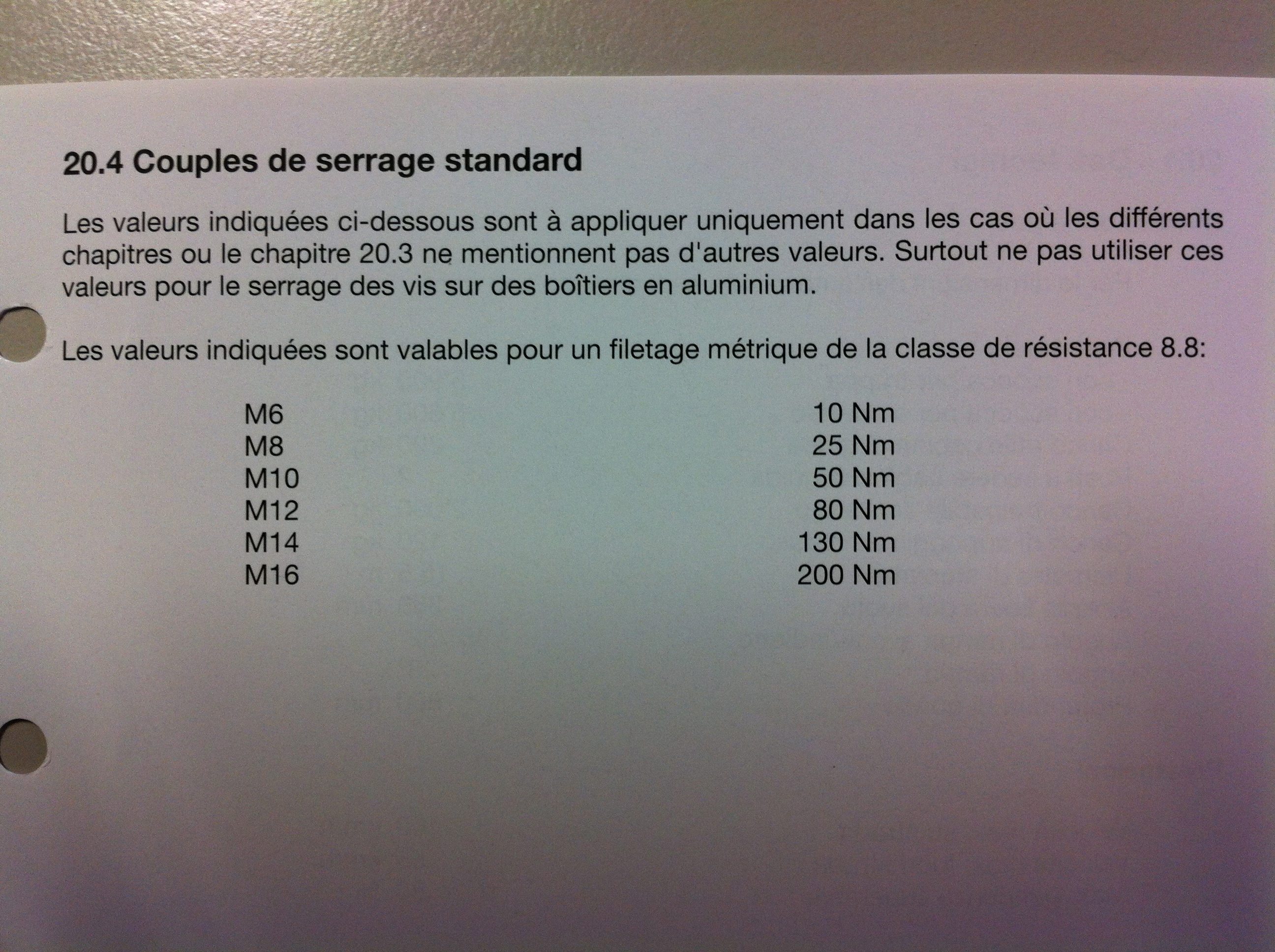

Allez, encore une pierre à l'édifice.
Comme mes les tableaux de serrages de mon véhicule ne vous "serrent" à rien, je vous mets ici le couple de serrage standard pour la visserie dont rien n'est spécifié.
Bon faut relativiser, je ne serre pas TOUT au couple non plus.
Mais le faire quelques fois pour chacun de ces boulons (ou écrous), ne serait-ce qu'avec des clés empruntées (hé oui, une seule clé ne fera pas toute ces valeurs) permets justement de se "faire" le coude dynamométrique
Un autre truc pour ma part qui ai longtemps serré trop fort. Je n'utilise quasiment plus mon cliquet 1/2" qui me donne beaucoup trop de force, je fais quasiment tout avec un cliquet 3/8", la main sur la tête du cliquet. Une fois la visse rapprochée, la main en bout de cliquet pour un serrage "précis"!
