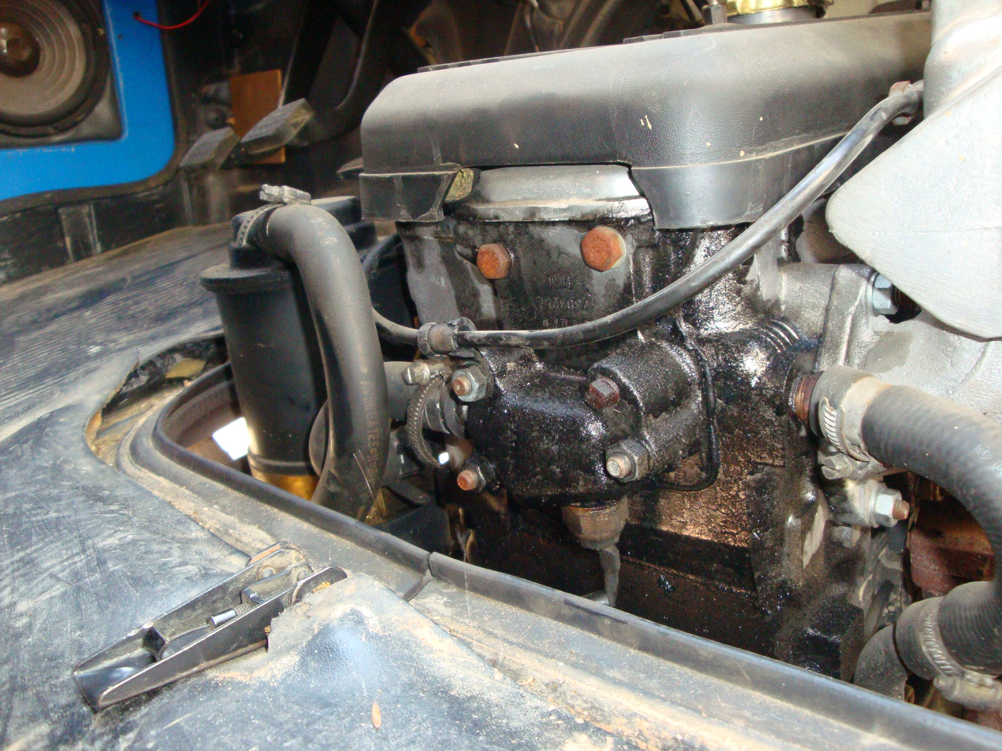

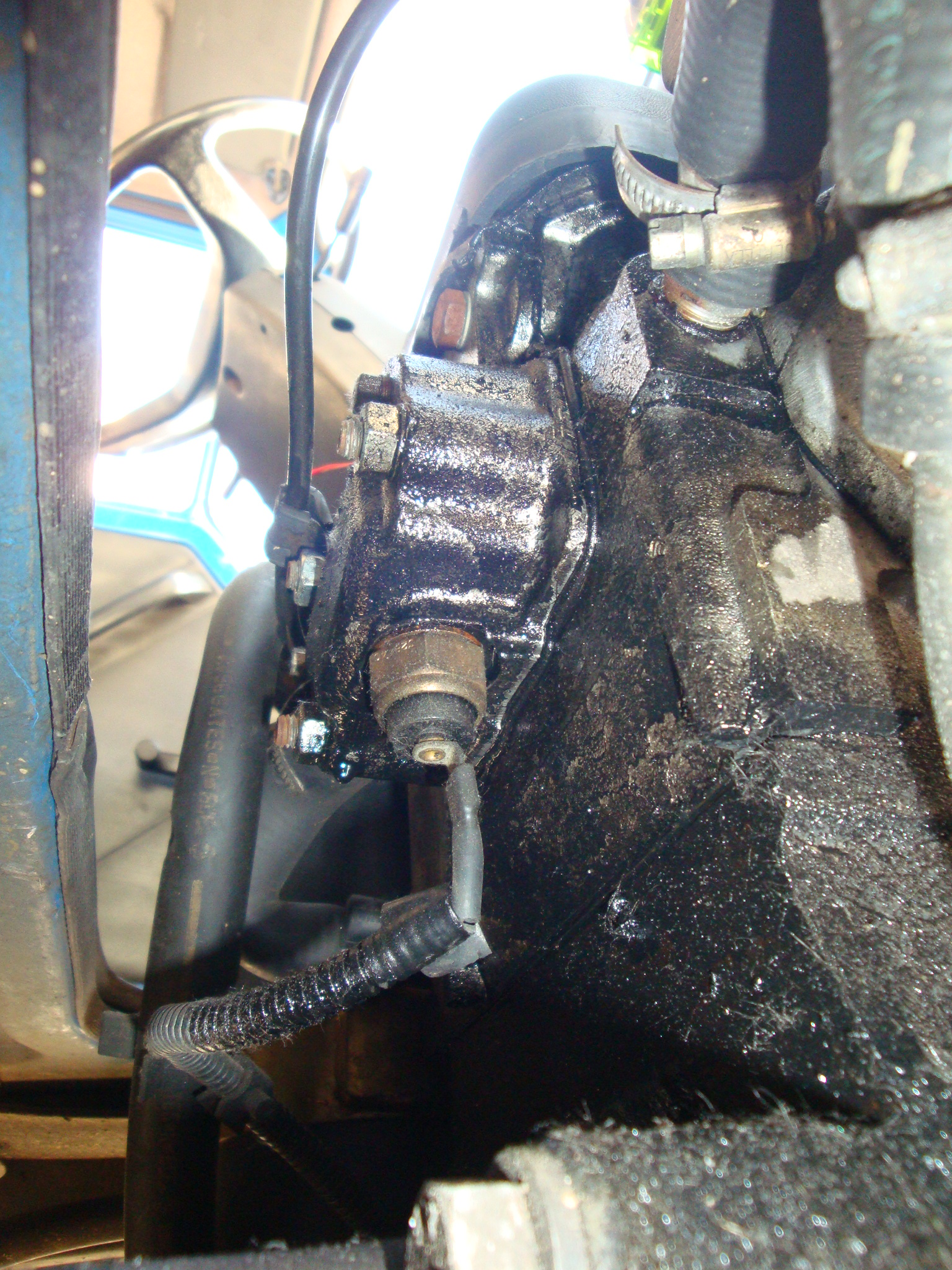

ça fuit par là et du côté de la pompe à injection

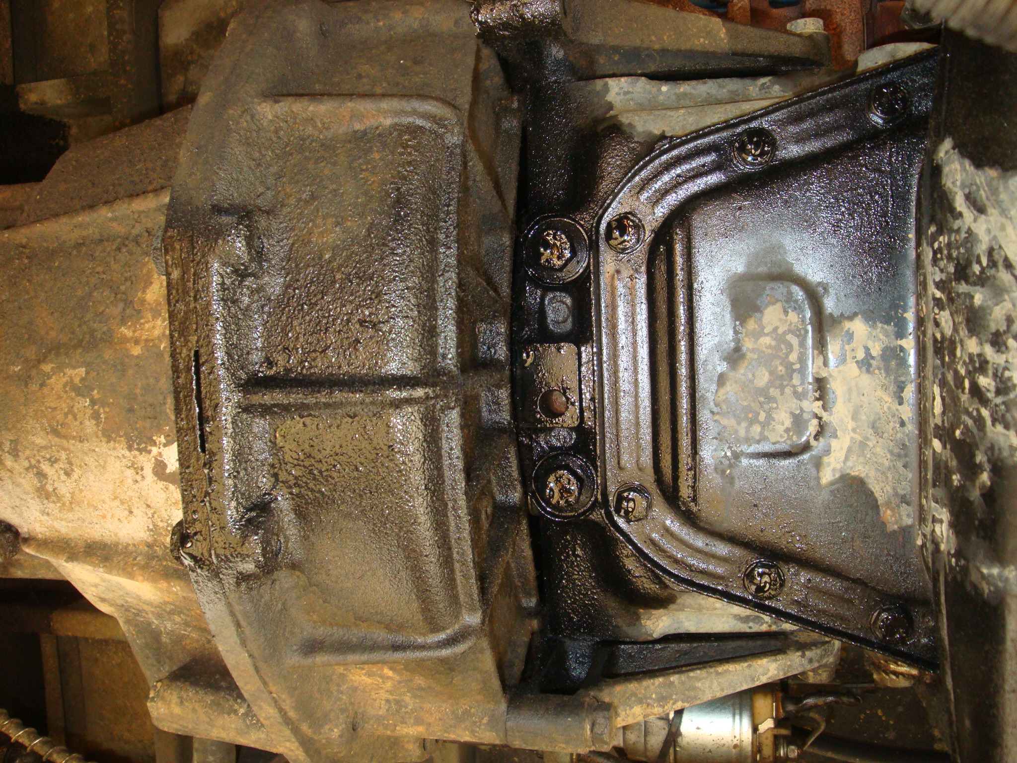

ça finit par goutter sous la BV, le carter d'huile, le filtre à huile, etc...

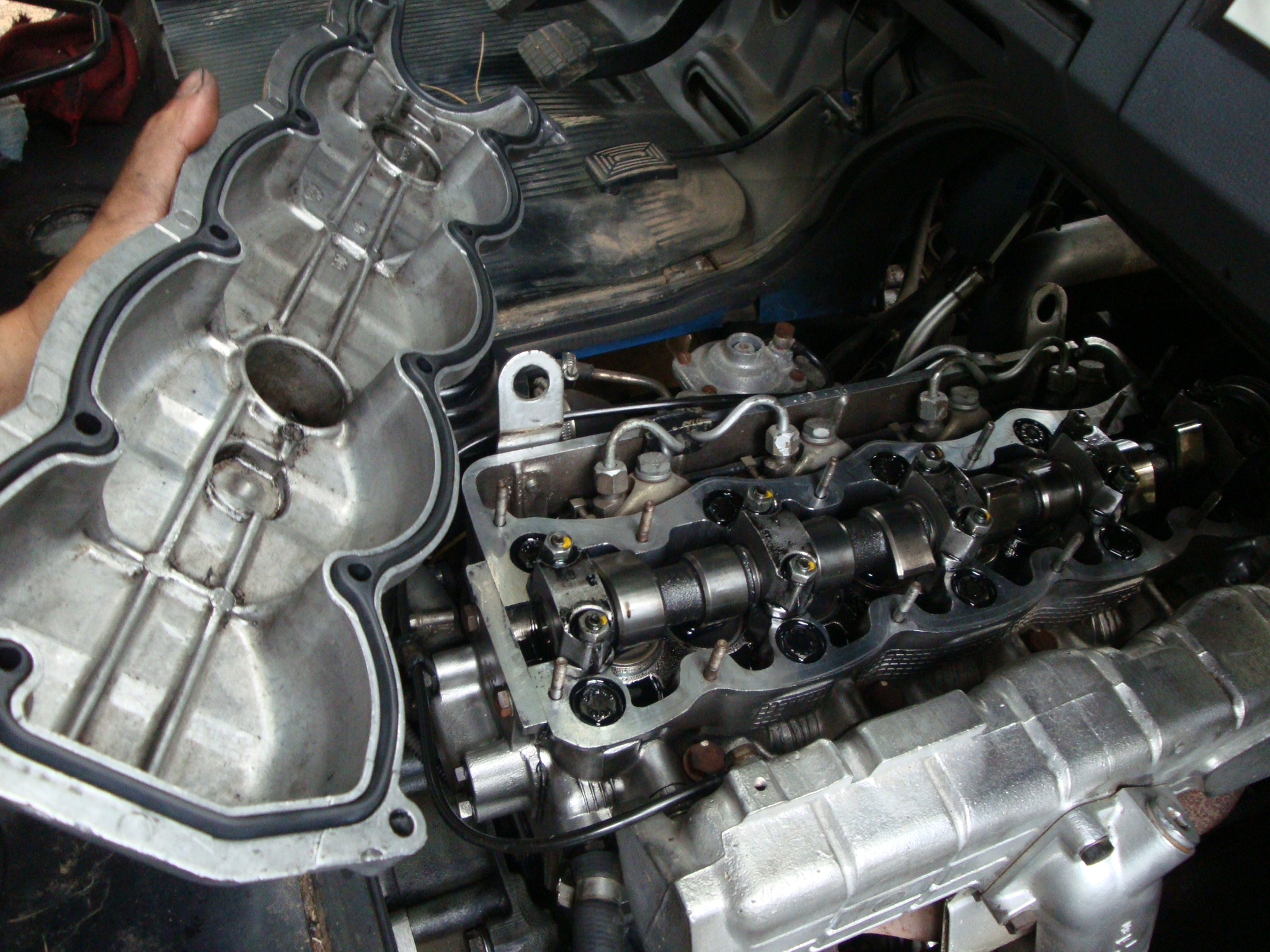

Tiens je retombe sur ce post, j'avais oublié de mettre le dénouement (mais bon le suspense n'était pas très intense de toutes façons ^^).
Alors, en fait j'avais bien un joint d'origine en plus de la pâte-à-joint, c'est juste qu'il avait séché et qu'il fuyait...

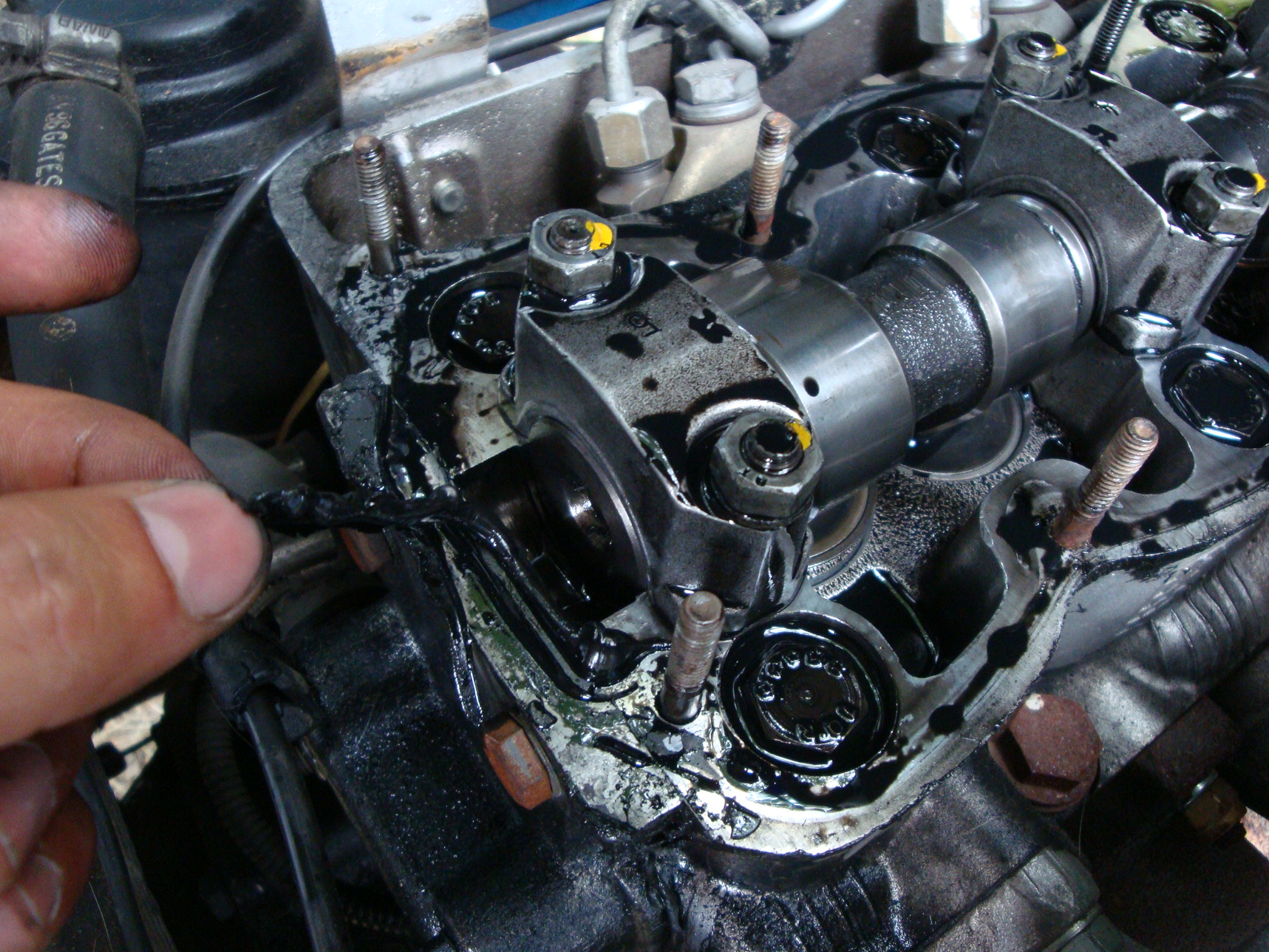

C'est toujours la galère à nettoyer les reste de pâte-à-joint, je me dis que c'est tellement chiant que je vais éviter d'en mettre tant que je peux finalement :roll:
La boîte à eau est jointée avec ça mais je n'y ai pas touché, je vais déjà voir si changer le joint du cache-culbuteurs règle la fuite.

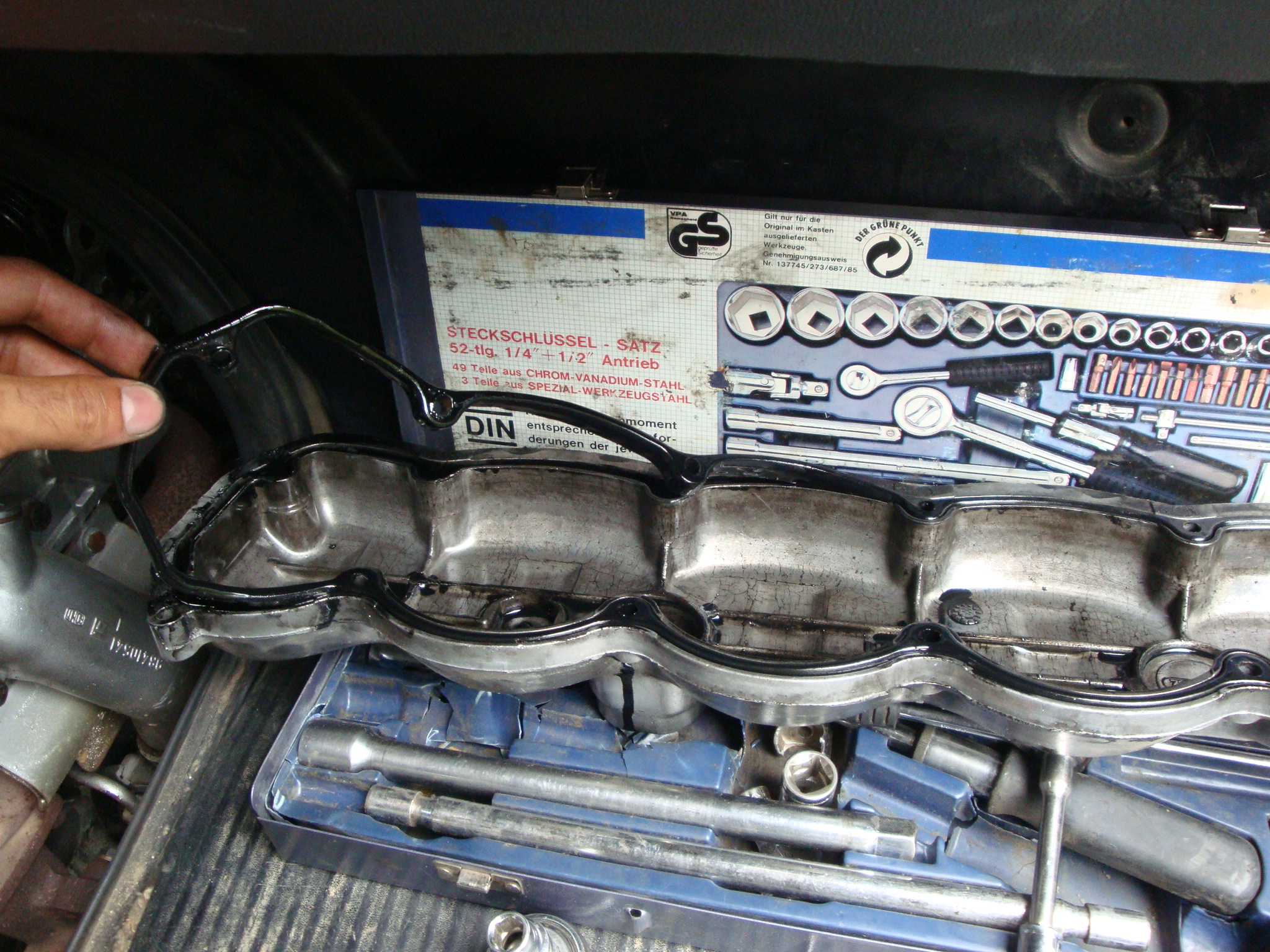

Nettoyage de l'ensemble, remplacement du fameux joint et remontage
Roulez jeunesse, il ne reste plus qu'à voir si ça ne re-fuit plus d'ici quelques kilomètres :mrgreen:

PS : Luc, oui le changement de joint avait réglé la fuite, mais bon c'est un Sofim hein, ça pisse de partout donc il reste d'autres fuites à régler :mrgreen:
J'ai commencé par le cache-culbuteurs car c'est le point de fuite le plus haut, maintenant il faut continuer en descendant.
Il faut que je vérifie la boite-à-eau, je me demande si ça ne fuit pas de là, en fait je me demande même si je ne l'ai pas déjà refait aussi ce joint...
