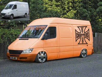

bon je vais le sur-baisser et monter des jantes 19 pouces, c'est plus simple a trouver les pneus: :mrgreen:
ok :arrow: :mrgreen:

tractor wrote:bon je vais le sur-baisser et monter des jantes 19 pouces, c'est plus simple a trouver les pneus: :mrgreen:

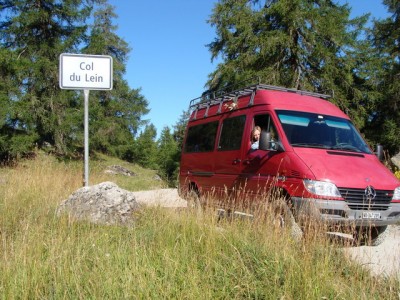

Celui si aurai été au paradis au col du Lien :lol:
Apluche

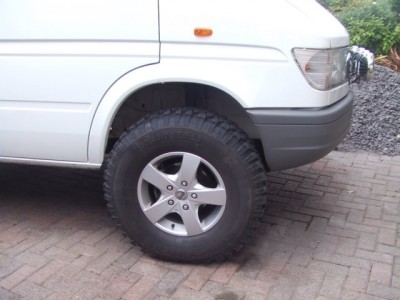

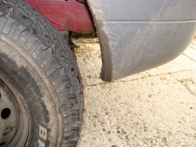

Hello,
Pour te faire une meilleur idée de se qui reste en 235/75 r15
L'avant
L'arrière

Cool, merci pour les photos. Effectivement y a encore un peu de place :wink:
