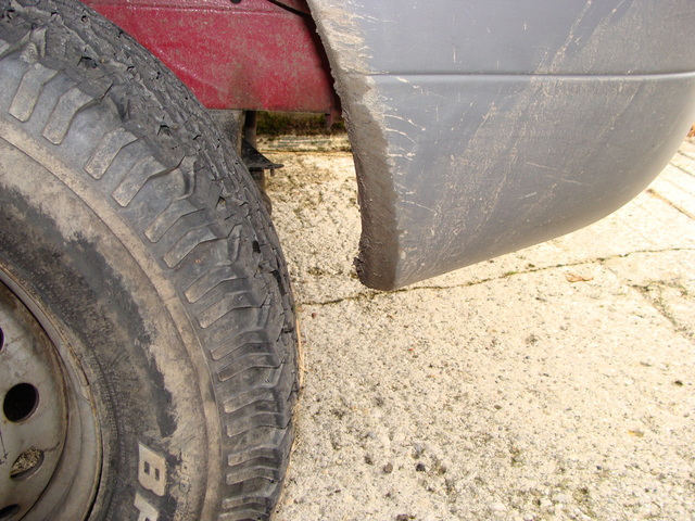

Hello,
Pour te faire une meilleur idée de se qui reste en 235/75 r15
L'avant
L'arrière
