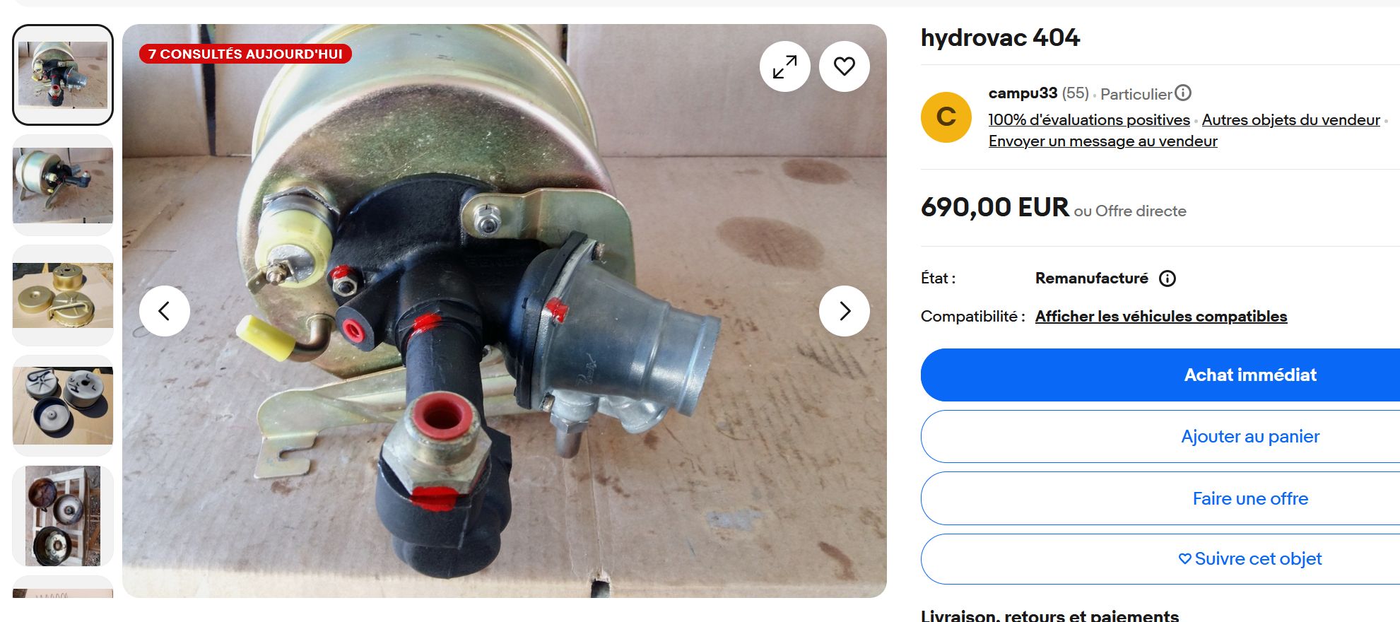

Salut Pierre,
T'as un peu plus d'info sur les hydrovac en 2026 ? Je crois que c'est mal barré pour les p'tis gros, j'ai plus grand chose comme assistance... et j'en ai 2....
Merci,
Fab

Re: la révision… Qui dure !
Message par Dust... »
Salut
https://www.ebay.fr/itm/187762206371?_s ... R4qv9KqxZw
C'est les mêmes
Et vu la couleur je pense que c'est le mien 🙂

Fabien 42 & 69
Incognito.
Incognito.
Messages : 2350
Message par Fabien 42 & 69 »
1400€....

Dust...
Expert EDF
Expert EDF
Messages : 119
Enregistré le : 13 nov. 2018 14:32
Type de véhicule : saviem TP3
Avec mon pote on a essayé d'en ouvrir un et le problème c'est qu'il fo un outil spécial. Nous on l'a déchiré pour voir l'intérieur... Une vraie césarienne mais sans possibilité de recoudre 😅
Il y a un site roumain je crois où ils font des pièces avia il me semble, cherche vers la
