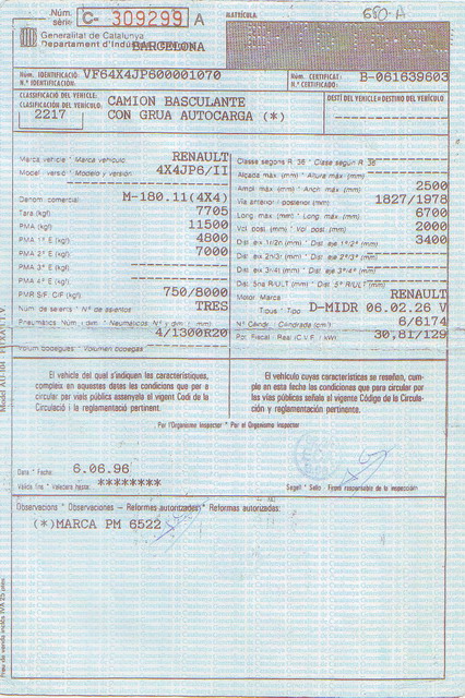

Quel est le ptac de ton camion Georges car il semble qu'il y ai bien plus de lames à l'arrière que sur le mien (4 grosses lames AR et 3 AV pour moi)?

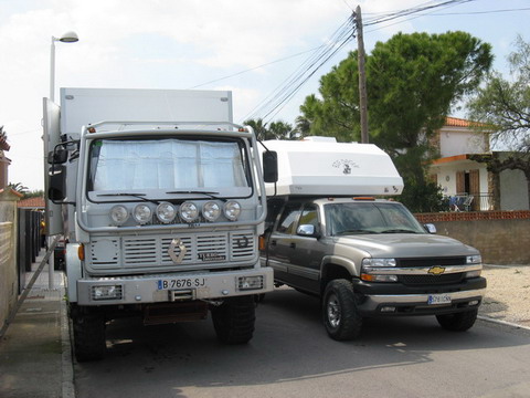

Bastien2, le poids maximum autorisé et de 11500 kg
Je n’ai toujours pas rajouté de vérin a la cabine, si une bonne occasion se présent, pourquoi pas.
Fiche technique.
Chevy Silverado 2001 V8 6.6 Diesel
Bonne après-midi à tous.
Georges

Concernant le PTac de ton Midliner Georges il est supérieur de 1500kg au mien... d'où les lames en plus! il doit être raide comme la justice :D

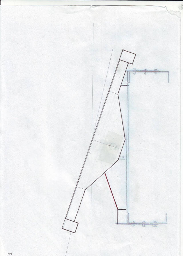

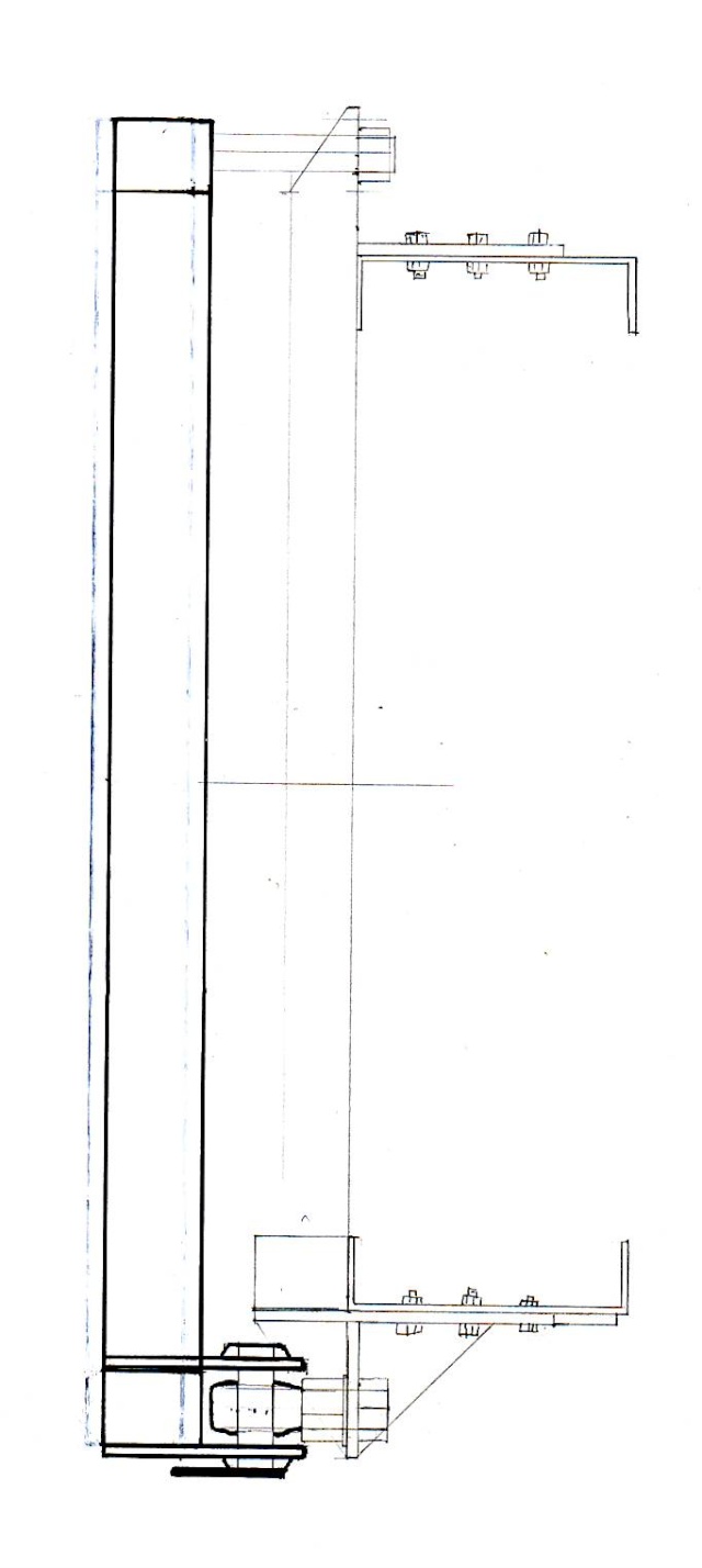

pourrais tu me donner la distance entre le châssis de ton camion et le dessous du plancher de ta cellule, que je sache quelle hauteur de cellule je vais choisir?
Je vais certainement opter pour le même type de fixation de faux châssis que toi, tu serais d'accord pour me scanner les plans des différents points de fixation?

Pour ce qui et de l’espace entre le fond de la caisse et le châssis, 20 centimètres les séparent.

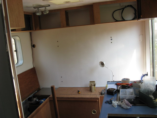

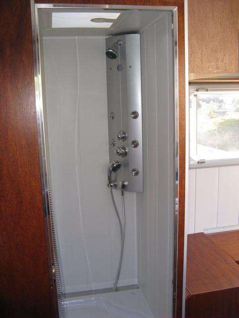

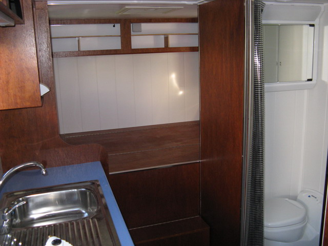

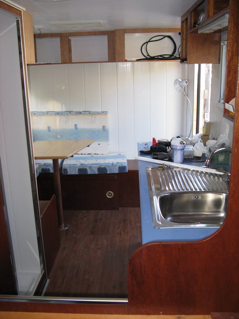

J’ai bien peur que les esquisses que j’ai faites ne vous soient que très peu utiles, 1mm= 1cm, si vous voulez que je vous les fasse parvenir par courrier, vous

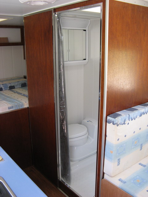

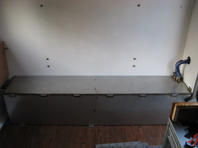

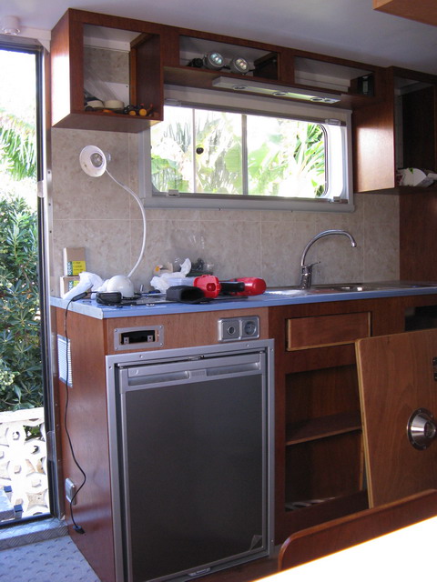

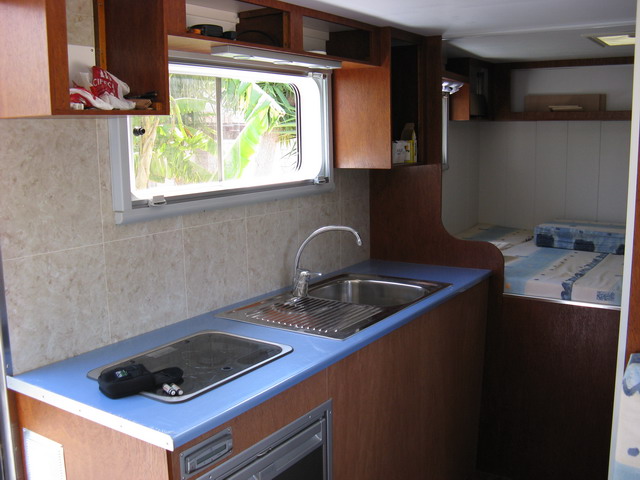

Et avec ça je vous mets quelques images de l’aménagement intérieur qui et loin d’être fini.
Voici quelques photos de la petite bêbête.
Réservoir de 350 litres en + de celui de 100 litres qui lui se trouve entre le châssis du camion.
Encore 20 portes d'armoires et tiroirs à faire, et hop fini l’ameublement.
Là, je suis entrain d’installer le chauffe-eau et chauffage à gasoil webasto.
Pas fini quoi. :lol:
A bientôt les Amis.
Georges
