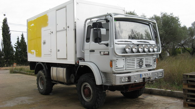

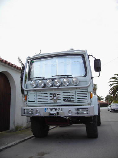

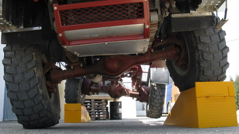

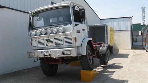

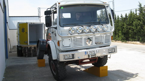

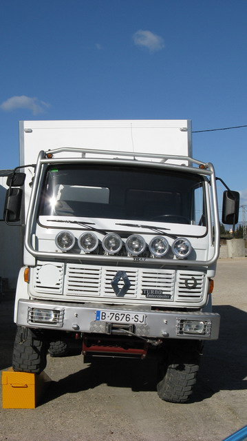

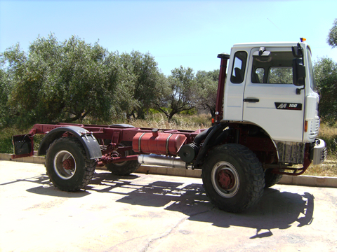

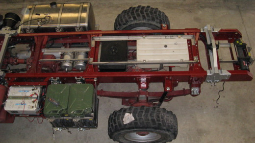

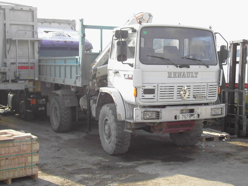

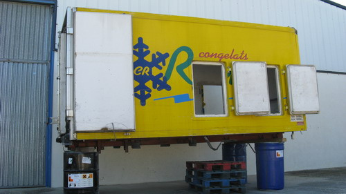

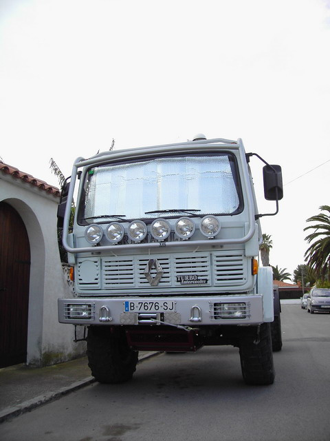

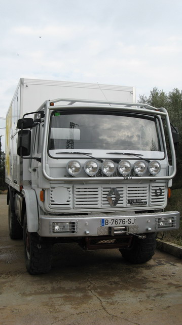

Bonjour à tous, je m’appelle Georges et j’ai la chance ou pas de vivre en Espagne, à 250 km au sud de Barcelone, le village s’appelle Vinaros.
Je me permets de me joindre à vous, car comme beaucoup d’entre vous, j’aime bien bricoler et voyager avec ce que j’ai bricolé.
Heureux propriétaire du Pick-up avec une cellule et d’un Renault Midliner M180 de 1996 que j’ai commencé a transforme en camping car il y’a 2 ans. Il me reste encore pas mal de boulot à faire, mais le plus dur et fait.
Ci certain d’entre vous côtoyé le forum de Félix, ils auront déjà eu l’occasion de voir la bête, et pour les autres, je vous colle quelques images de l’outil pour que vous puissiez vous faire une petite idée.
Bastien que je salut, se sentira moins seul maintenant.
[url=http://www.servimg.com/image_preview.ph ... u=10018935][img]http://i61.servimg.com/u/f61/09/01/89/35/pict4910.jpg
[url=http://www.servimg.com/image_preview.ph ... u=10018935][img]http://i61.servimg.com/u/f61/09/01/89/35/bild1110.jpg
[url=http://www.servimg.com/image_preview.ph ... u=10018935][img]http://i61.servimg.com/u/f61/09/01/89/35/copy_o11.jpg
[url=http://www.servimg.com/image_preview.ph ... u=10018935][img]http://i61.servimg.com/u/f61/09/01/89/35/copy_o12.jpg
[url=http://www.servimg.com/image_preview.ph ... u=10018935][img]http://i61.servimg.com/u/f61/09/01/89/35/copy_o13.jpg
[url=http://www.servimg.com/image_preview.ph ... u=10018935][img]http://i61.servimg.com/u/f61/09/01/89/35/copy_o14.jpg
[url=http://www.servimg.com/image_preview.ph ... u=10018935][img]http://i61.servimg.com/u/f61/09/01/89/35/copy_o15.jpg
[url=http://www.servimg.com/image_preview.ph ... u=10018935][img]http://i61.servimg.com/u/f61/09/01/89/35/copy_o16.jpg
[url=http://www.servimg.com/image_preview.ph ... u=10018935][img]http://i61.servimg.com/u/f61/09/01/89/35/copy_o17.jpg
[url=http://www.servimg.com/image_preview.ph ... u=10018935][img]http://i61.servimg.com/u/f61/09/01/89/35/copy_o18.jpg
[url=http://www.servimg.com/image_preview.ph ... u=10018935][img]http://i51.servimg.com/u/f51/09/01/89/35/img_1217.jpg

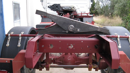

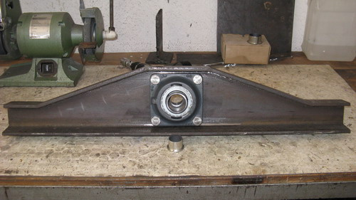

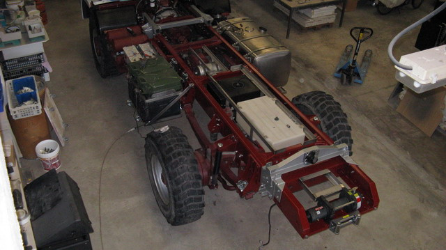

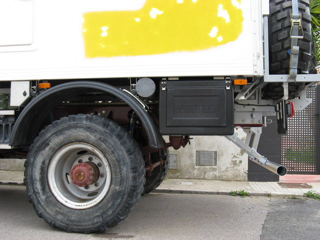

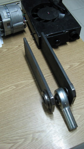

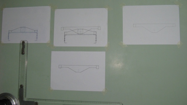

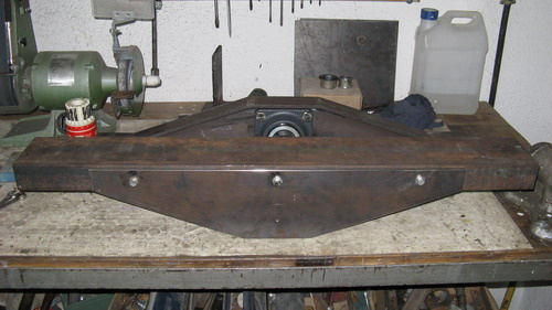

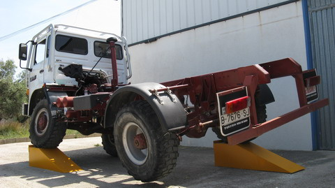

Système arrière semi-flottent monter sur deux roulements INA PCJY 40 N d’une capacité de charge dynamique de 32500 N chacun.
http://medias.schaeffler.com/medias/es! ... b7?clrsb=1
[url=http://www.servimg.com/image_preview.ph ... u=10018935][img]http://i51.servimg.com/u/f51/09/01/89/35/img_1211.jpg
[url=http://www.servimg.com/image_preview.ph ... u=10018935][img]http://i51.servimg.com/u/f51/09/01/89/35/img_1212.jpg
[url=http://www.servimg.com/image_preview.ph ... u=10018935][img]http://i51.servimg.com/u/f51/09/01/89/35/img_1213.jpg
[url=http://www.servimg.com/image_preview.ph ... u=10018935][img]http://i51.servimg.com/u/f51/09/01/89/35/img_1214.jpg
[url=http://www.servimg.com/image_preview.ph ... u=10018935][img]http://i51.servimg.com/u/f51/09/01/89/35/img_1215.jpg
[url=http://www.servimg.com/image_preview.ph ... u=10018935][img]http://i51.servimg.com/u/f51/09/01/89/35/img_1216.jpg
[url=http://www.servimg.com/image_preview.ph ... u=10018935][img]http://i51.servimg.com/u/f51/09/01/89/35/img_1218.jpg

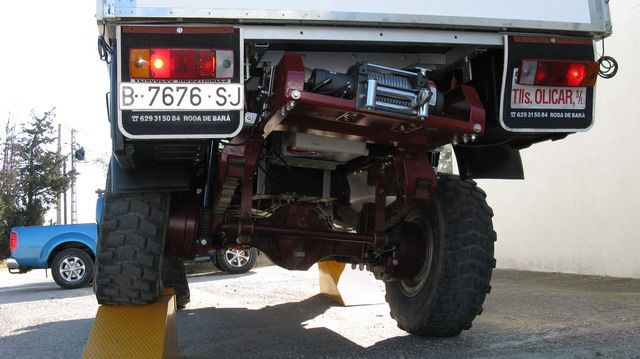

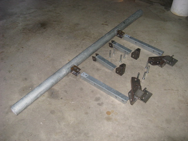

Deux points fixes avec rotule GAKR 30 PW d’une capacité de charge dynamique de 114000 N chacune

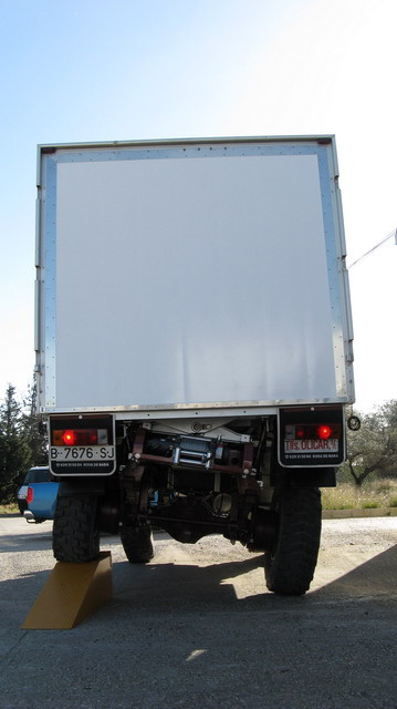

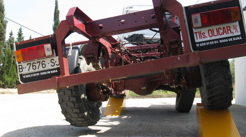

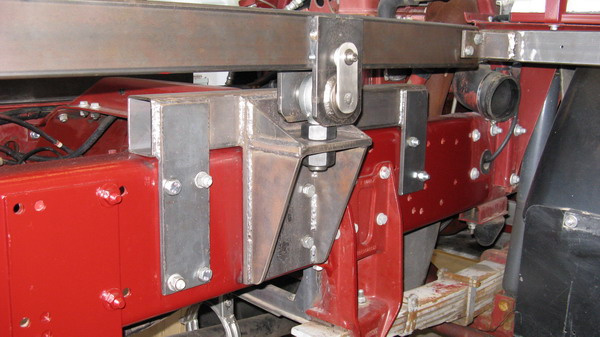

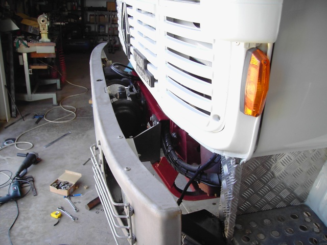

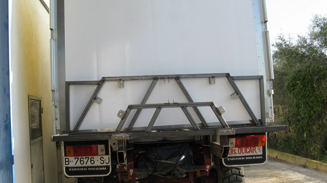

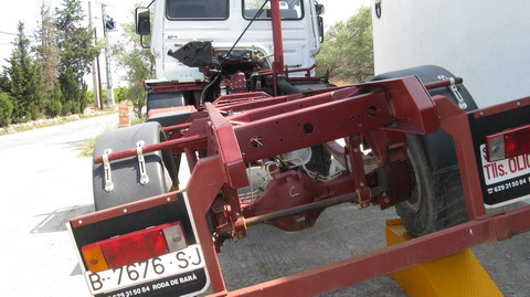

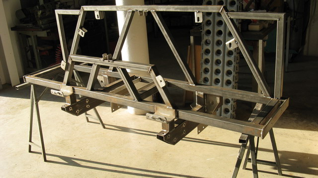

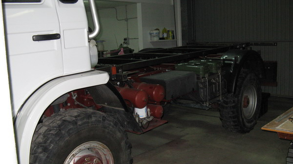

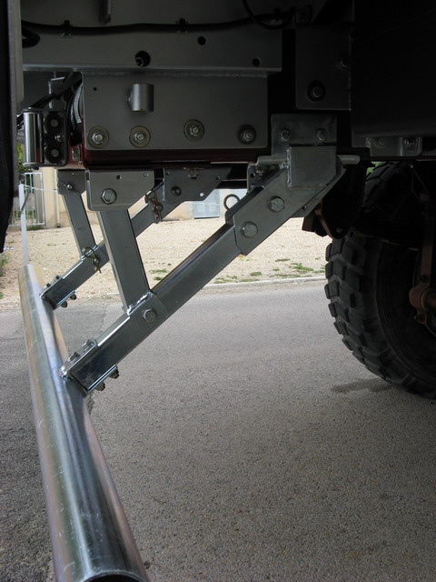

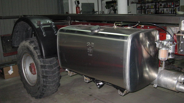

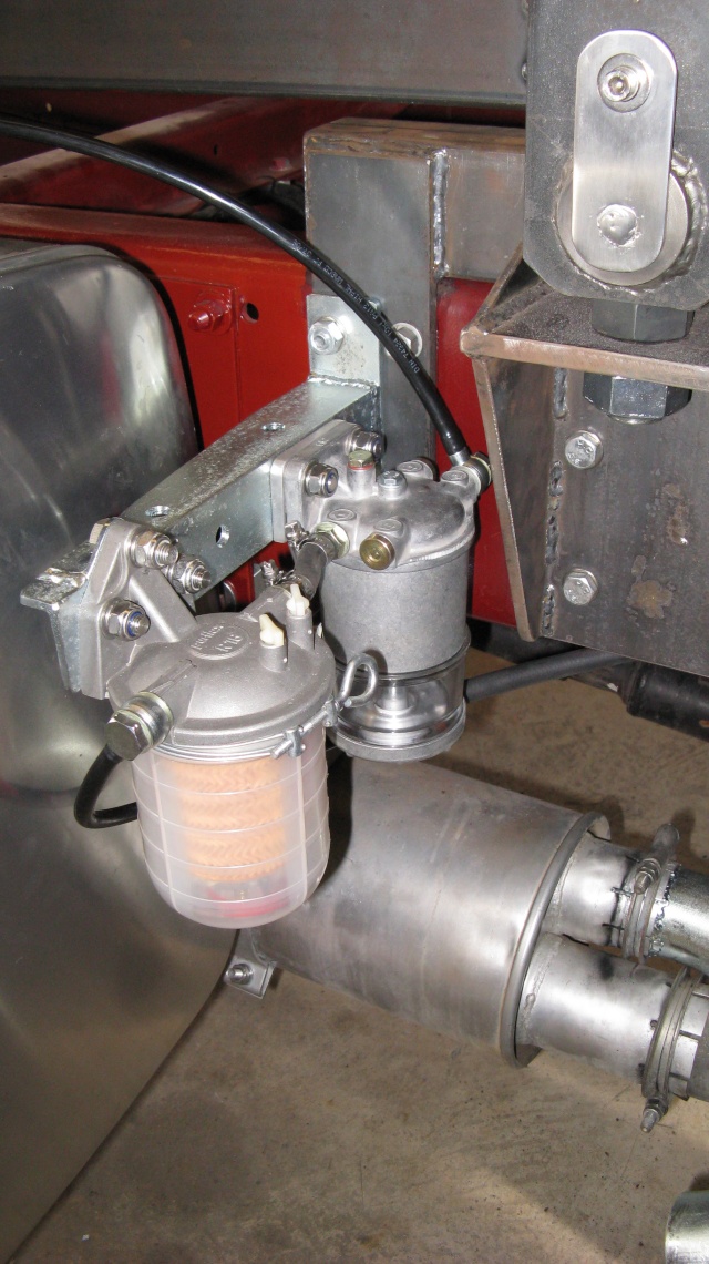

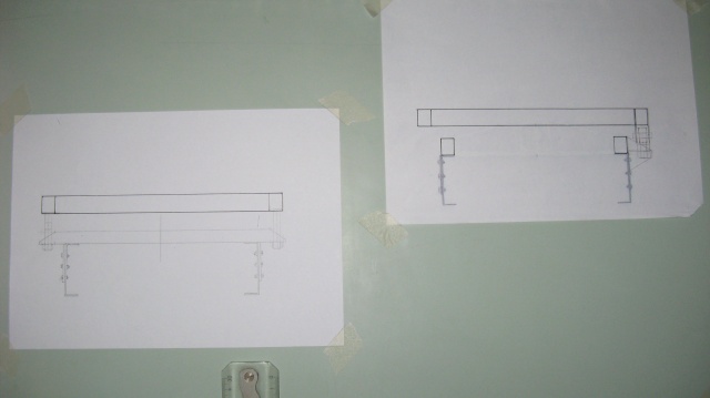

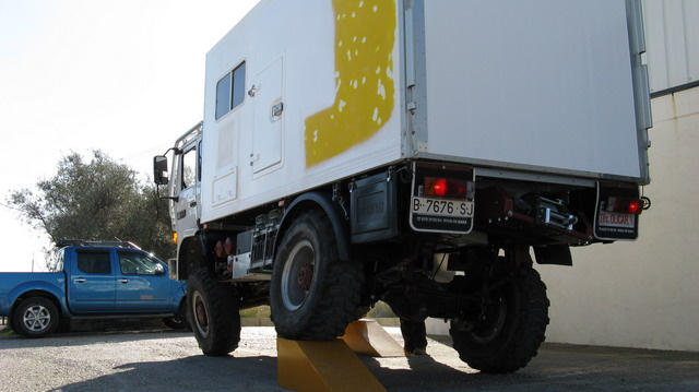

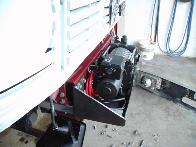

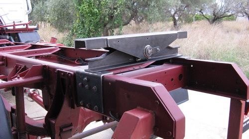

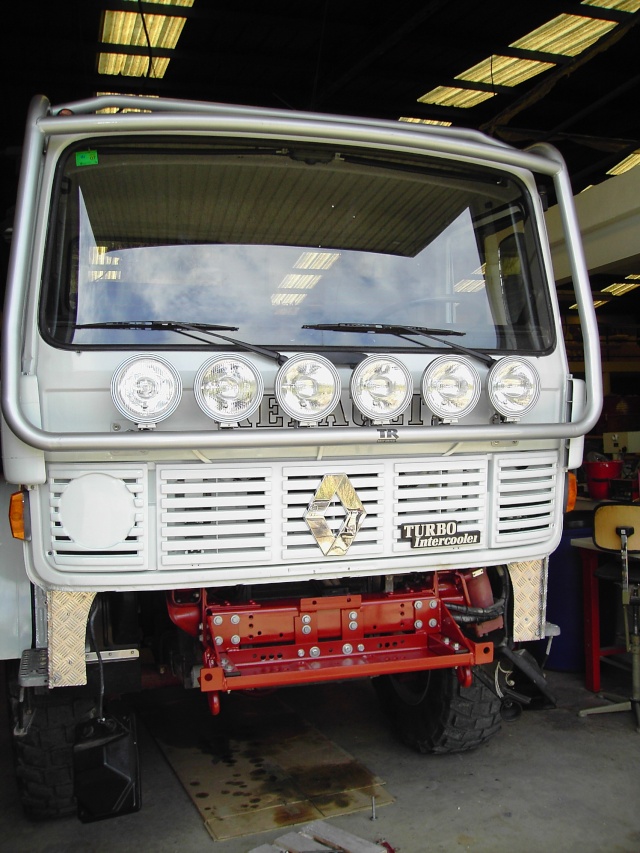

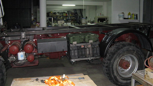

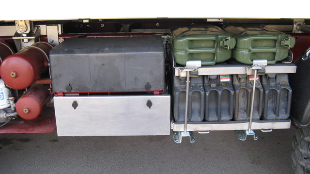

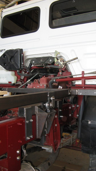

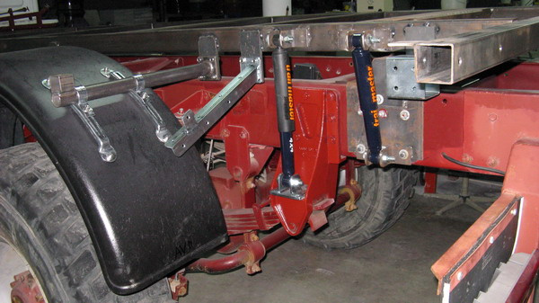

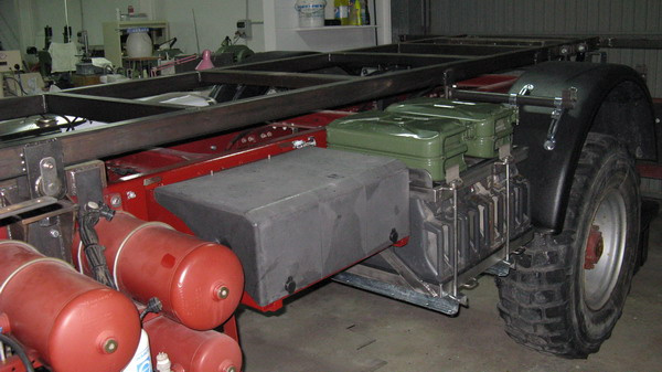

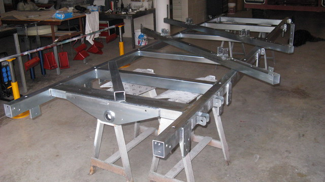

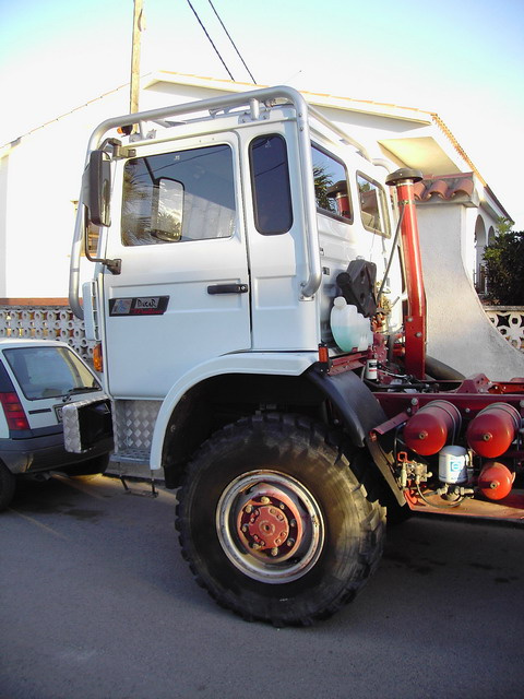

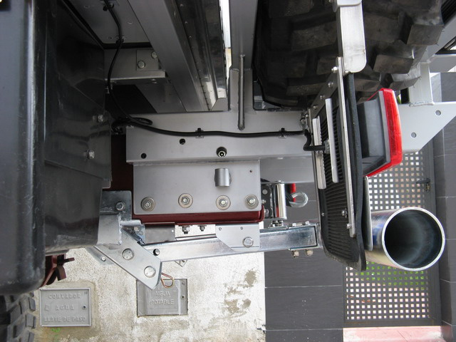

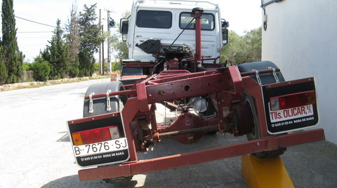

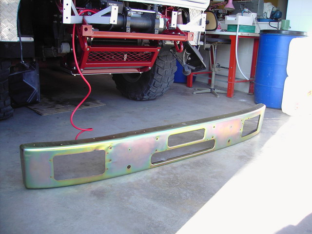

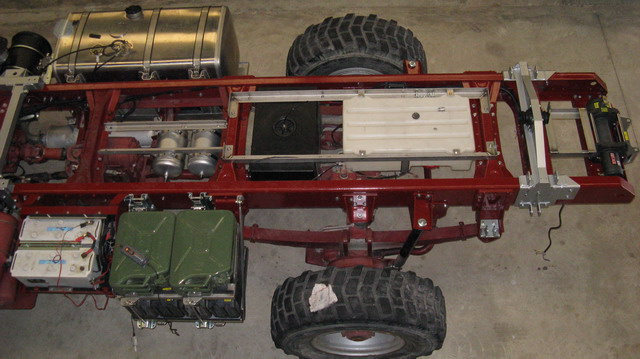

J’ai essayé d’utiliser le maximum d’espace existant entre le châssis du camion pour y caser un réservoir supplémenter de 100 litres d’eau propre, en plus de celui qui sera a l’intérieur de la caisse, de ~350 litres et un réservoir des eaux usées d’un capacité de 85 litres,et deux réservoir supplémenter d’air comprimer, ainsi qu’un treuil d’une capacité de 7 Tonnes, le même que celui installer a l’avant, (quand on voyage seul, vaux mieux partir avec le ticket gagnant).
[url=http://www.servimg.com/image_preview.ph ... u=10018935][img]http://i61.servimg.com/u/f61/09/01/89/35/copia_14.jpg
[url=http://www.servimg.com/image_preview.ph ... u=10018935][img]http://i61.servimg.com/u/f61/09/01/89/35/copia_15.jpg

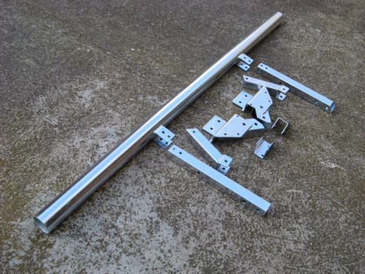

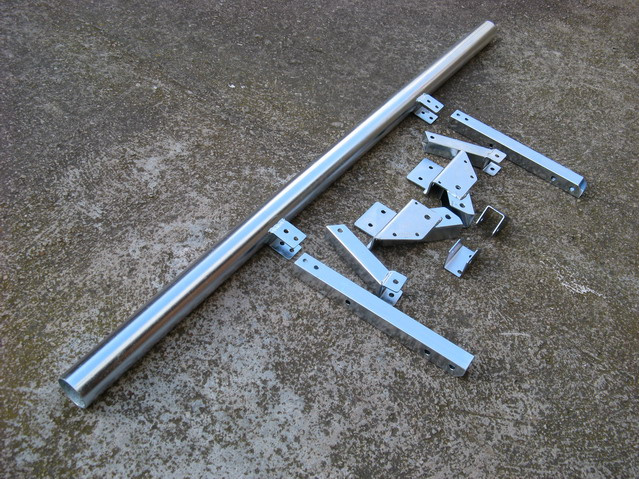

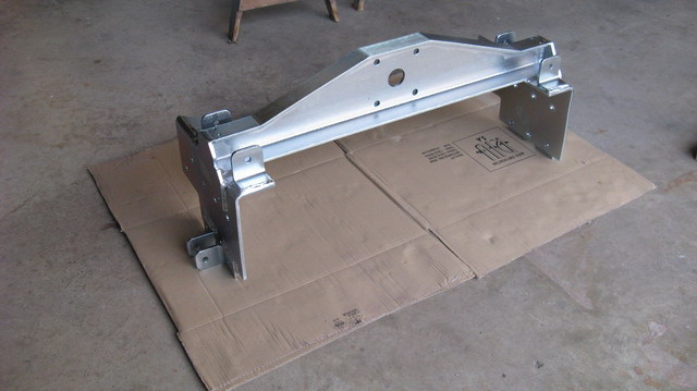

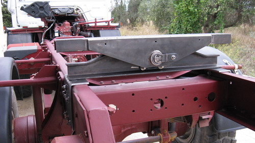

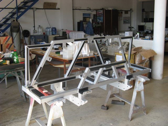

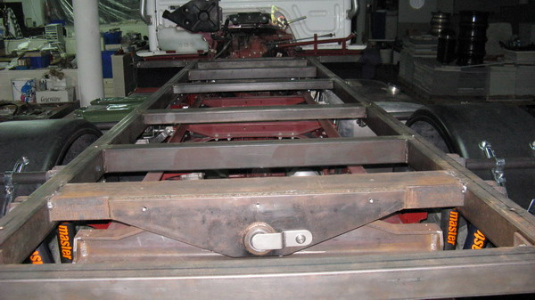

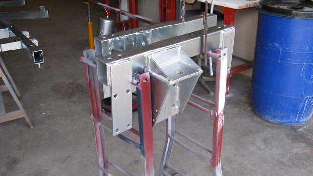

Une fois le faux châssis et ses fixations terminer, le tous zinguer et les corps creux enduit a l’antirouille.
[url=http://www.servimg.com/image_preview.ph ... u=10018935][img]http://i61.servimg.com/u/f61/09/01/89/35/copia_18.jpg
[url=http://www.servimg.com/image_preview.ph ... u=10018935][img]http://i61.servimg.com/u/f61/09/01/89/35/copia_19.jpg
[url=http://www.servimg.com/image_preview.ph ... u=10018935][img]http://i61.servimg.com/u/f61/09/01/89/35/copia_20.jpg

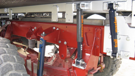

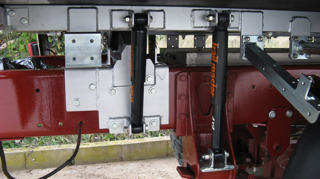

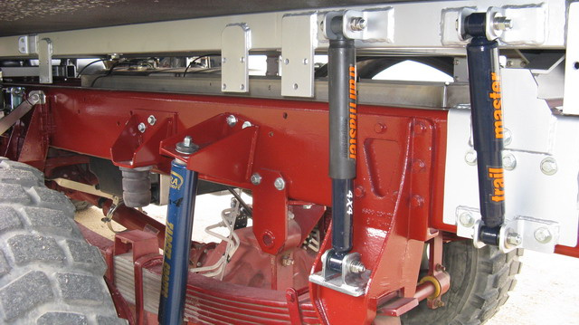

Double amortisseurs
pour éviter sur route difficile une possible amplification des oscillations de
la caisse qui elle est monté sur son système a trois points.

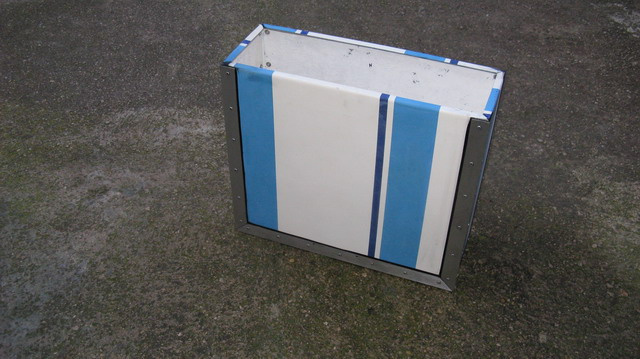

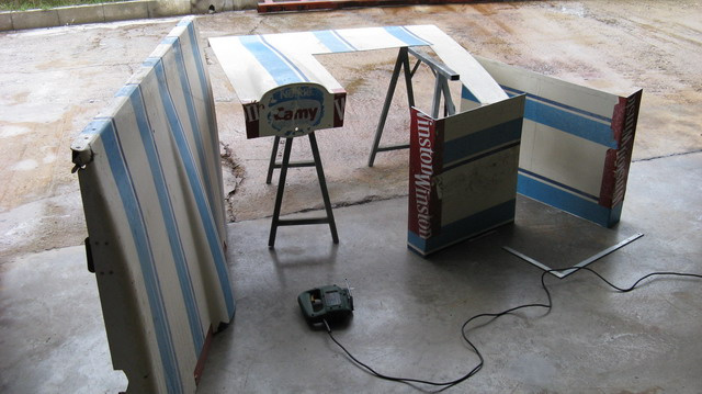

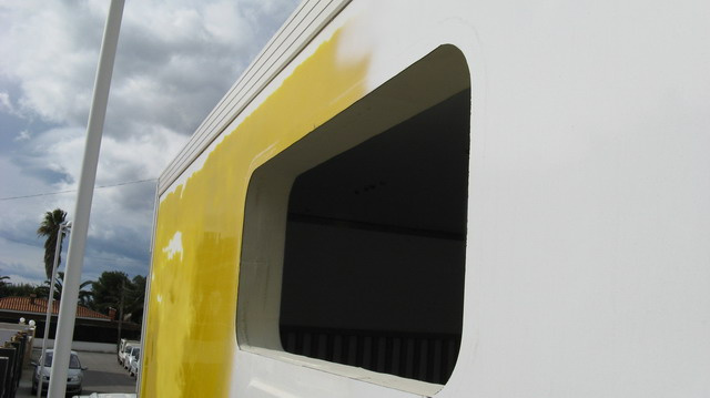

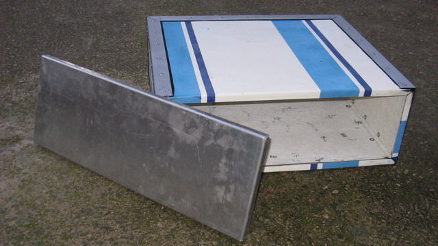

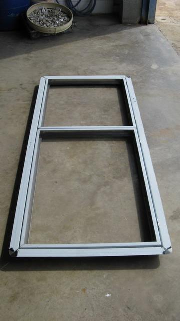

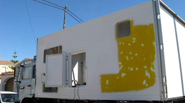

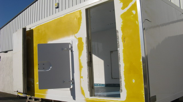

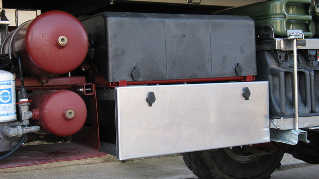

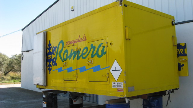

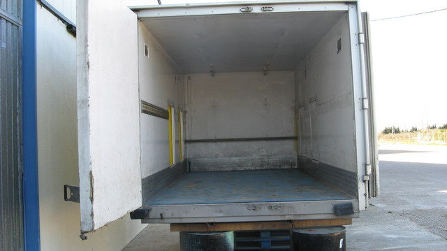

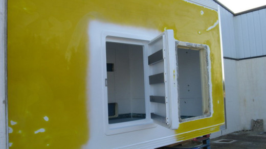

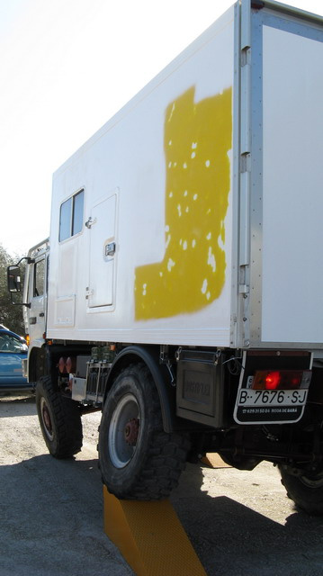

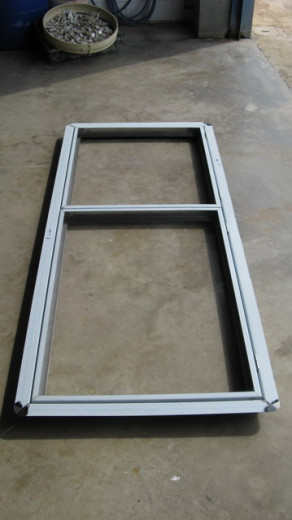

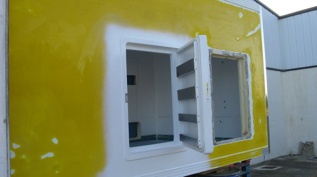

Ne jeter rien, les temps sont dure, le système D’économiser est de rigueur.
Exemple : Pourquoi ne pas utiliser quelques morceaux d'une ancienne maisonnette en fibre de verre qui servait à la vente de glace en le bord de mer pour la fabrication de caissons a faire sur mesure pour employer au maximum les espaces libres.
[url=http://www.servimg.com/image_preview.ph ... u=10018935][img]http://i61.servimg.com/u/f61/09/01/89/35/copia_25.jpg
[url=http://www.servimg.com/image_preview.ph ... u=10018935][img]http://i61.servimg.com/u/f61/09/01/89/35/copia_26.jpg
[url=http://www.servimg.com/image_preview.ph ... u=10018935][img]http://i61.servimg.com/u/f61/09/01/89/35/copia_27.jpg
[url=http://www.servimg.com/image_preview.ph ... u=10018935][img]http://i61.servimg.com/u/f61/09/01/89/35/copia_28.jpg
[url=http://www.servimg.com/image_preview.ph ... u=10018935][img]http://i61.servimg.com/u/f61/09/01/89/35/copia_29.jpg
sans voix devant mon système qui a ma grande surprise fonctionne a merveille. :cheers:

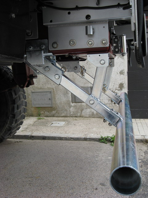

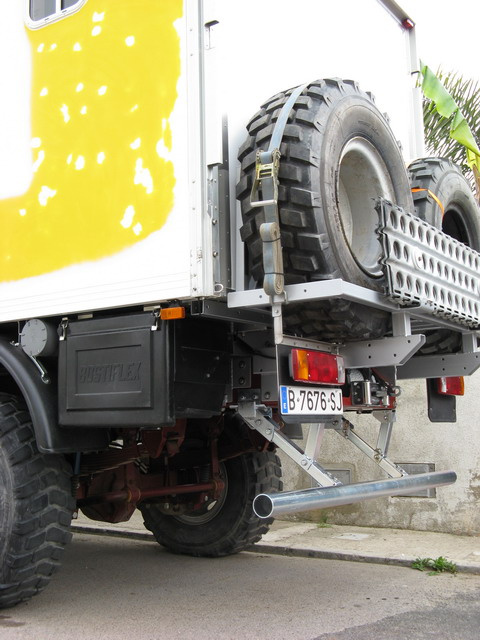

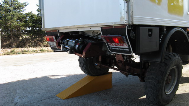

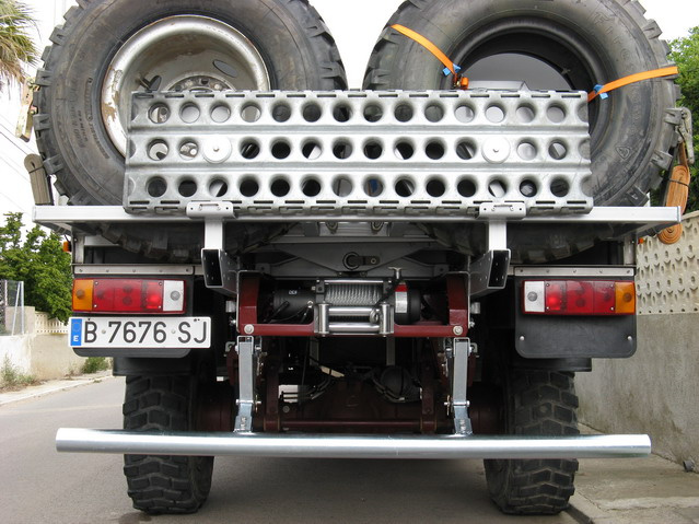

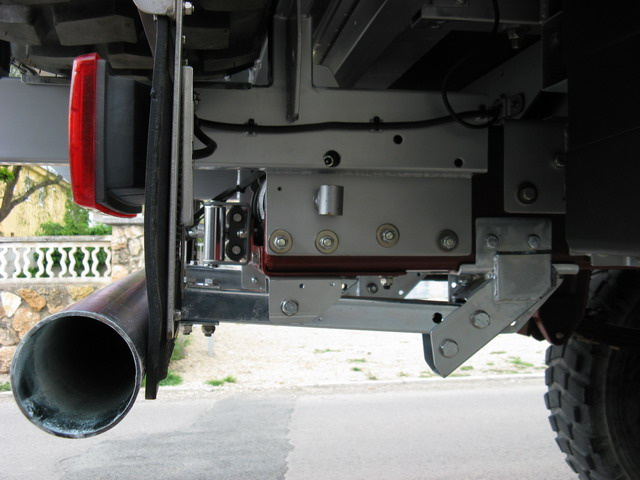

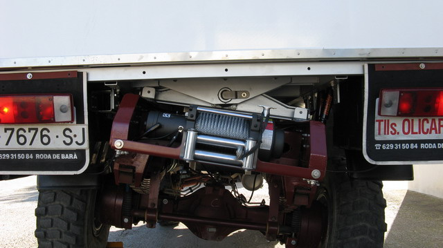

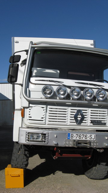

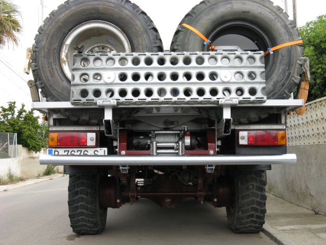

Support pour roues de rechange et plaques de désensablage.
[url=http://www.servimg.com/image_preview.ph ... u=10018935][img]http://i61.servimg.com/u/f61/09/01/89/35/copia_48.jpg
[url=http://www.servimg.com/image_preview.ph ... u=10018935][img]http://i61.servimg.com/u/f61/09/01/89/35/copia_49.jpg
[url=http://www.servimg.com/image_preview.ph ... u=10018935][img]http://i61.servimg.com/u/f61/09/01/89/35/copia_50.jpg

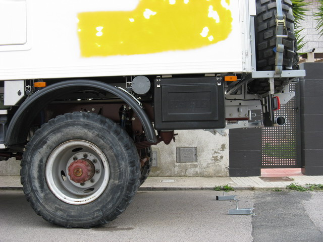

Par choque articuler manuellement.

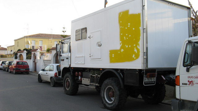

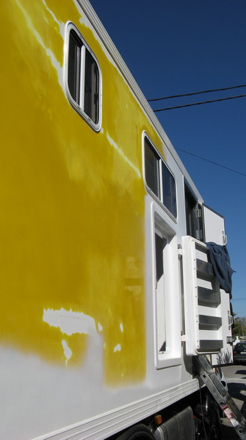

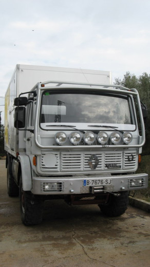

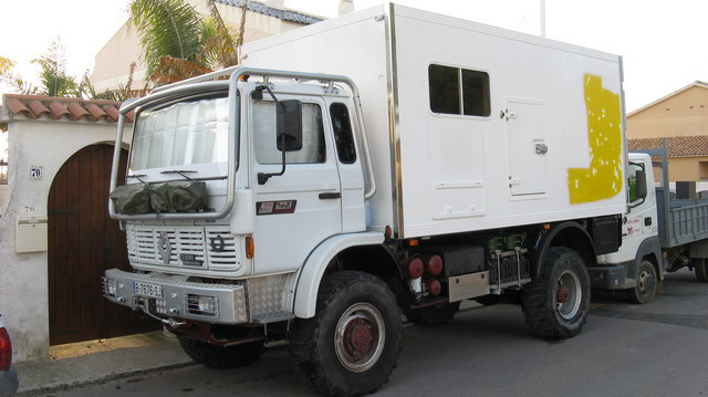

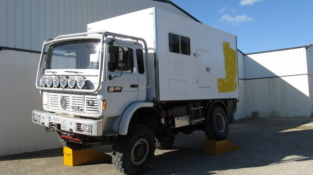

Après une bonne tartine de photo, je pense que votre idée et faite..NON ??
Il me reste encore quelques bricoles à finir à l’extérieur, et là je viens de commencer à aménager l’intérieur. Je tacherai de vous mettre des photos au fur et a mesure.

La mécanique c'est sympa
Messages : 875
Re: Bien le bonjour d’Espagne
Message par kabistrotteurs »
Hello,
Bienvenue a toi :lol:
FFFFFFF qu'il est beau ton cam :wink: et quel travail ,bravo
Apluche
claude1962
Je ratisse ...
Je ratisse ...
Messages : 1402
Message par claude1962 »
bonjour et bienvenue.
hé bin tu fait pas dans la demi mesure! c'est magnifique, bravo.
A+ Claude.
Georges ES a écrit : .....Double amortisseurs
je rebondis sur ce sujet..Georges, si tu as des connaissances à partager sur ce sujet..même si ici il ne s'agit que de l'amortissement de la cellule je note avec intéret la présence de ces 2 amortisseurs de marque identique..caractéristiques identiques? et le fait qu'ils soient montés sur des axes différents..ce qui n'a pas l'air d'être fortuit...peux tu nous en dire plus sur le post suivant: viewtopic.php?f=7&t=1917&p=16499#p16499 :?:
et un sujet sur lequel tu dois être intarrissable :lol: :
viewtopic.php?f=17&t=1165&p=16501#p16501
en plus il y a des images qui vont t'être familières :wink:

Wouw!! là on joue vraiment dans la cour des grands... :shock:

Ceci dit, sans vouloir être trop indiscret, peux-tu nous donner une vague idée de l'enveloppe financière d'un tel projet...
La qualité des prestations suggère une grosse intervention d'un ou de plusieurs professionnels.
Si tu réalises çà tout seul, ben chapeau bas...
Messages : 22225
:lol: là on voit les préoccupations de chaqun..moi c'est le poids de la caisse frigo vide qui m'intéresse :mrgreen:
as tu une idée de combien elle faisait brute avant d'y ajouter le contre châssis....,
d'ailleurs la question vaut pour pacha aussi :wink: :?:

Magnifique!
Du beau boulot!!!

hippo a écrit ::lol: là on voit les préoccupations de chaqun..moi c'est le poids de la caisse frigo vide qui m'intéresse :mrgreen:
merci
Bonjour Pascal
On se refait pas pour le budget... :wink:
Le rêve a un prix, il me parait utile de le quantifier pour éviter à quelqu'un de se lancer dans un projet et de se retrouver avec une dépense beaucoup plus importante que prévu...
Et je parle d'expérience !
Pour ce qui nous concerne, nous pensions, mon frangin et moi, arriver à tout boucler avec un budget global de 32 à 35 k€, porteur compris, il est probable que nous serons plutôt à 42 ou 45 k€, soit le prix d'un 4x4 neuf genre Tatayo ou Disco 3.
Nous avions sous-estimé certains postes de dépense et notre cahier des charges a évolué également, autonomie, sécurité, confort à bord, etc...
Question poids, la caisse vide est estimée à 600 kg, le polyfond, ça pèse.
Le toit est isolé, les cornières basses sont en 4mm dépaisseur.

Pacha a écrit :Ceci dit, sans vouloir être trop indiscret, peux-tu nous donner une vague idée de l'enveloppe financière d'un tel projet...
Bonjour Pacha
En Espagne ce genre de véhicule son assez rare donc assez difficile a trouver, les prix reste onéreux.
-1 Midliner de 1996 avec 67000 km et 2510 heures de travail 15000.- €
-1 caisse isothermique panneau 100mm renforcée dans son état 400.-€
-4 pneus neuf (armée Espagnole) 13R20 800.-€
-Reconditionner la caisse, renforcer les fixations caisse/châssis,
Angle en alu et en inox, fibre de verre+ résine polyester ~environ 100.-€
-1 réservoir alu 450 litres + 3 support alu le tout neuf avec toutes ces
Homologations (obligatoire en Espagne) 950.- €
-Matériel divers pour fabrication du faut châssis et divers
supports (tube en acier, inox, aluminium,
visseries 8.8/10.9 acier + viseries inox, etc.. ) environ ~ 600.-€
- Zinguer 0.-€
- Main d’œuvre. Na pas de prix, vu que c’est pour le plaisir
Beaucoup d’heures à 0.- € = 0.-€
- Aménagement intérieur en cour ?.- €
Le gros des frais son là, bien-sur il y plein d’autres petites fourniture, peintures, mousse polyuréthane, sika 221 ou autre, mastique, etc…., tout les frais son précieusement classé, on gardera la mauvaise surprise pour la fin, je ne voudrai pas me faire renvoyer tout de suite de la maison. :mrgreen:
J’ai la chance d’aimer bricoler, de ne pas avoir peur de me salir les mains, d’avoir une femme qui respecte ma passion avec tous le temps que j’y passe et surtout d’être têtu comme une bourrique (Georges a dit : quand tu commence quelque chose tu fini.et même ce que l’on ne voit pas, doit t’être 2 peccable.) Chacun son truc…..
Bonjour Hippo,
La caisse à vide doit peser dans les 1000 kg et le faut châssis 3 points environ 250-300 kg

Je souhaiterai aussi l'équiper d'un treuil à l'avant, quel modèle as tu choisis et combien cela t'a coûté?

Pacha, je ne connais pas la législation en France, en Espagne elles sont assez stricte, toutes les modifications apporter doives passer obligatoirement par un carrossier qui lui certifiera la mis en œuvre, le tout passera dans les mains d’un ingénieur industrielle qui lui auparavant aura pris tout les mensure de long en large, les changements et modifications apporter au véhicule, comme changement du réservoir diesel avec plus de capacité, rallonge du par choc avant pour y dissimuler le treuil, treuil arrière, protection tubulaire de cabine, phares supplémenter, installation électrique et gaz et bien d’autres,
Il devra faire une étude technique mentionnent tout les changements qui sera présenté à Renault Véhicule Industrielle, qui a leur tour devront donner leur accord par écrit.
Une fois réunis ces trois dossiers (certificat du carrossier, étude de l’ingénieur, certifica de conformité RVI) Le camion pour passer le contrôle technique (au mine, je crois que vous appelle ça)
J’ai une connaissance qui a une carrosserie pour véhicule industrielle,
Il me connaît moi, et ma façon de travail, donc aucun problème pour le certificat du carrossier, pour les honoraires de l’ingénieur, qui inclus le certificat Renault, il faut compter environ 600.- €.

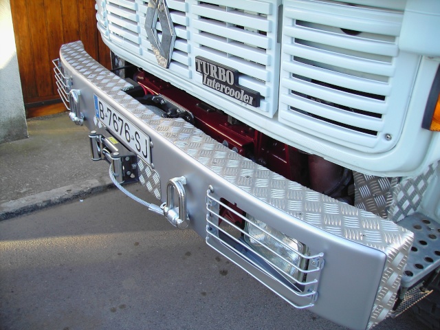

Bastien2, se sont 2 treuils électrique de 24V identique au ca ou l’un viendrai à me lâcher, pouvoir prélever la pièce sur l’autre en n’attendant. Je les avais payer 550.-€ chacun. http://www.goldenwinch.es/product_info. ... b9070b98c9
[url=http://www.servimg.com/image_preview.ph ... u=10018935][img]http://i41.servimg.com/u/f41/09/01/89/35/pict5310.jpg
[url=http://www.servimg.com/image_preview.ph ... u=10018935][img]http://i41.servimg.com/u/f41/09/01/89/35/pict5311.jpg
[url=http://www.servimg.com/image_preview.ph ... u=10018935][img]http://i41.servimg.com/u/f41/09/01/89/35/pict5410.jpg
[url=http://www.servimg.com/image_preview.ph ... u=10018935][img]http://i61.servimg.com/u/f61/09/01/89/35/pict5412.jpg
[url=http://www.servimg.com/image_preview.ph ... u=10018935][img]http://i41.servimg.com/u/f41/09/01/89/35/pict5411.jpg
[url=http://www.servimg.com/image_preview.ph ... u=10018935][img]http://i41.servimg.com/u/f41/09/01/89/35/pict5412.jpg
[url=http://www.servimg.com/image_preview.ph ... u=10018935][img]http://i61.servimg.com/u/f61/09/01/89/35/pict5410.jpg
[url=http://www.servimg.com/image_preview.ph ... u=10018935][img]http://i61.servimg.com/u/f61/09/01/89/35/pict5411.jpg
Georges
