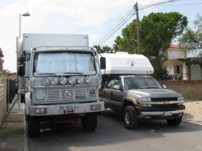

Chevy Silverado 2001 V8 6.6 Diesel

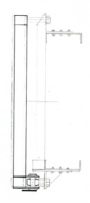

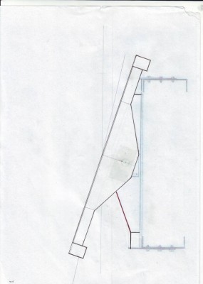

Salut Georges,

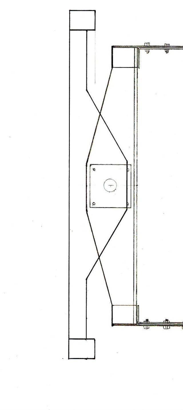

pourrais tu me donner la distance entre le châssis de ton camion et le dessous du plancher de ta cellule, que je sache quelle hauteur de cellule je vais choisir?
Je vais certainement opter pour le même type de fixation de faux châssis que toi, tu serais d'accord pour me scanner les plans des différents points de fixation?
A très bientôt.
Manu
Georges ES
Aventurier
Aventurier
Messages : 50
Enregistré le : 22 avr. 2009 15:38
Re: Bien le bonjour d’Espagne
Message par Georges ES »
Bonjour Manu et à Tous

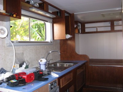

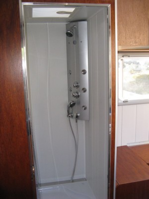

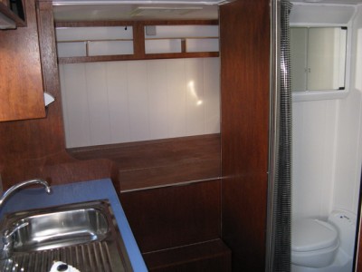

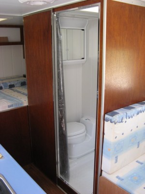

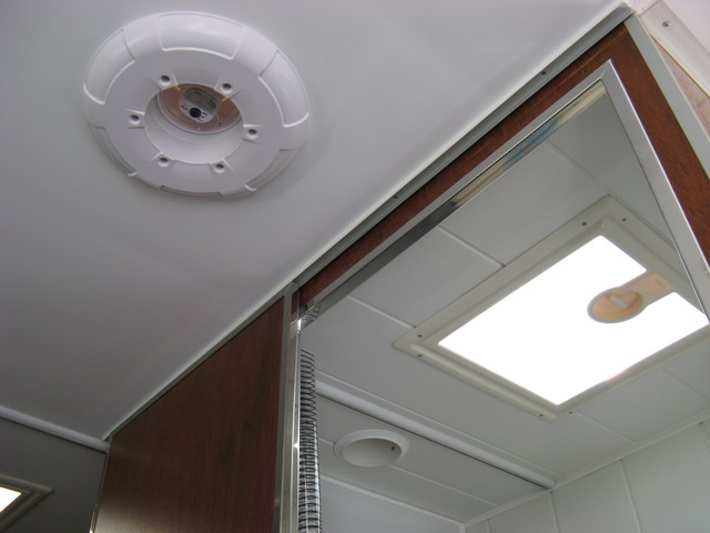

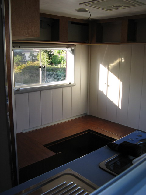

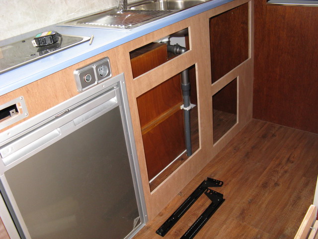

Pour ce qui et de l’espace entre le fond de la caisse et le châssis, 20 centimètres les séparent.
J’ai bien peur que les esquisses que j’ai faites ne vous soient que très peu utiles, 1mm= 1cm, si vous voulez que je vous les fasse parvenir par courrier, vous

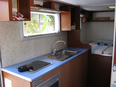

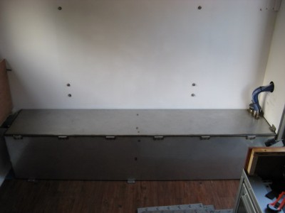

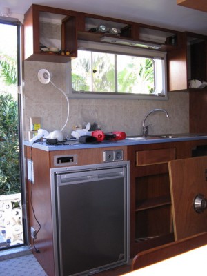

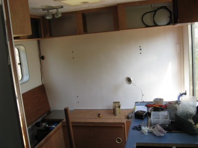

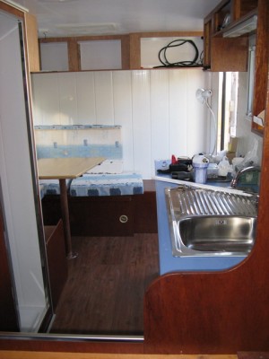

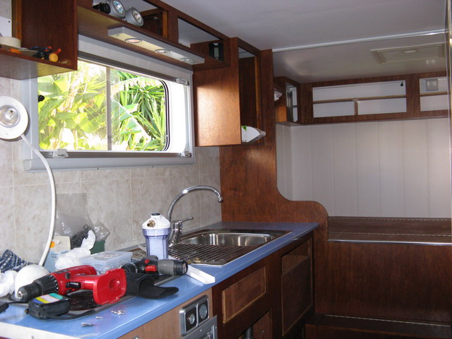

Et avec ça je vous mets quelques images de l’aménagement intérieur qui et loin d’être fini.
Voici quelques photos de la petite bêbête.
Réservoir de 350 litres en + de celui de 100 litres qui lui se trouve entre le châssis du camion.
Encore 20 portes d'armoires et tiroirs à faire, et hop fini l’ameublement.
Là, je suis entrain d’installer le chauffe-eau et chauffage à gasoil webasto.
Pas fini quoi. :lol:
A bientôt les Amis.
Georges

merci pour les infos et croquis, ça va dèja bcp m'aider à me faire comprendre.....! L'aménagment intérieur est superbe, peux tu me donner la longueur de ta cellule? Ton empattement ressemble à un 3,40m,non?
Bonne journée.
Manu
