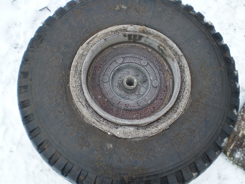

autre différence, sur les r20 il y a une flasque démontable à l'arrière des ponts (voir la photo)

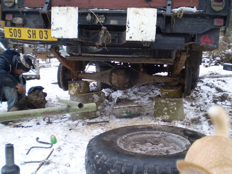

Lors du dernier rasso, Joan a cassé son demi arbre arrière , il a retiré celui opposé pour pousser et sortir les morceaux
- geo
- Je pars
- Messages : 1302
Re: casse pont (demi arbre de roue finalement)
oui effectivement on peut, en dégageant l'opposé, pousser le bout cassé, mais ça ne marche pas à tout les coups
en plus il faut que la tige de poussée soit suffisamment étroite pour traverser le nez de pont
pfff mais je suis assez effrayé par le niveau de sécurité la
en gros le TP3 de Joen tient sur uniquement le cric bouteille (de travers en plus) ! ben c'est pas moi qui irai mettre mon corps sous l'essieu
- OB1KnoB
- Messages : 5919
Naaan c'est pas le cric qui soutient le TP3.
...c'est Joen, regarde son bras
Plus sérieusement il y a des grosses cales en bois sous le nez de pont, le cric est resté là en renfort une fois le pont posé
- geo
- Je pars
- Messages : 1302
ah tu me rassure la
je trouvais la photo bien flipante
- joen
- Je filme les Ptits Gros
- Messages : 1983
je n'ai pas cassé mon arbre de roue arrière mais avant a derrière se sont les satellites qui on laché (broyer...)
effectivement le camion ne risqaui psa de tomber il y a des limites a la folie tout de même
pour ce qui est de l'arbre avant je ne l'ai pas demonter (trop de boulot...mais j' l'ai fait dimanche dernier!pfoouu c'est une vrai saloperie la dessus
