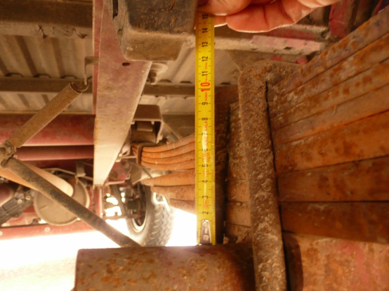

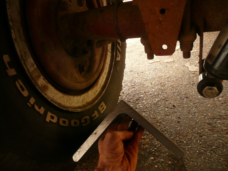

Dans ton expérience , ou as tu mesuré tes 20 cm?
entre roue et sol? ou bien entre roue et caisse?

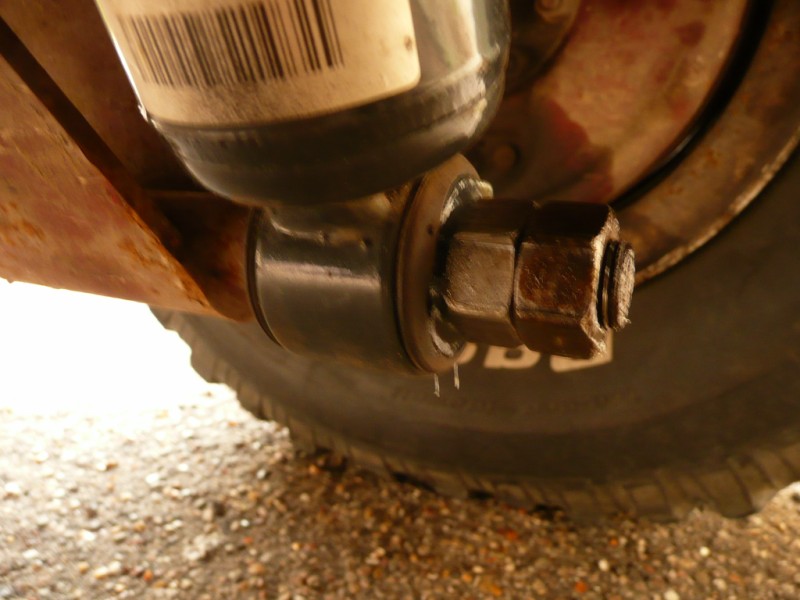

j'ajoute le conseil suivant et tout simple..
pour éviter la mésaventure que j'ai eu en démontant les amortisseurs arrières:
protégez le filetage en le graissant un peu et achetez 2 ecrous M17 au pas fin de 150 pour I euro 15 les 2. ainsi vous assurerez du même coup la protection contre la corrosion, l'indéssérabilité et surtout la protection aux chocs

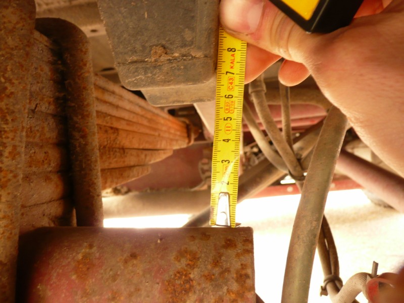

judicieuse question Daniel, il est exact que la roue montée de 20cm ne donne pas 20cm de compression quoi qu'il en soit puisque la caisse monte aussiNomade a écrit :Dans ton expérience , ou as tu mesuré tes 20 cm?
c'est bien je vois que tu suis.
voici les données éxactes en relevant la distance restante entre butée anti tallonement et le pont:

ça c'est une super idéehippo a écrit :j'ajoute le conseil suivant et tout simple..
- Messages : 21396
Re: architecture des supensions de l'iveco..
tu veux dire par rapport à celles que j'ai d'habitude ?Nomade a écrit :
ça c'est une super idée, tu devrais l'améliorer en raccourcissant la tige filetée de façon a ce qu'elle finisse a l'intérieur de l'écrou et soit ainsi protégée par celui-ci
euh ben sinon c'est fait au delà de mes espérances coté gauche puisque je peux plus en mettre 2

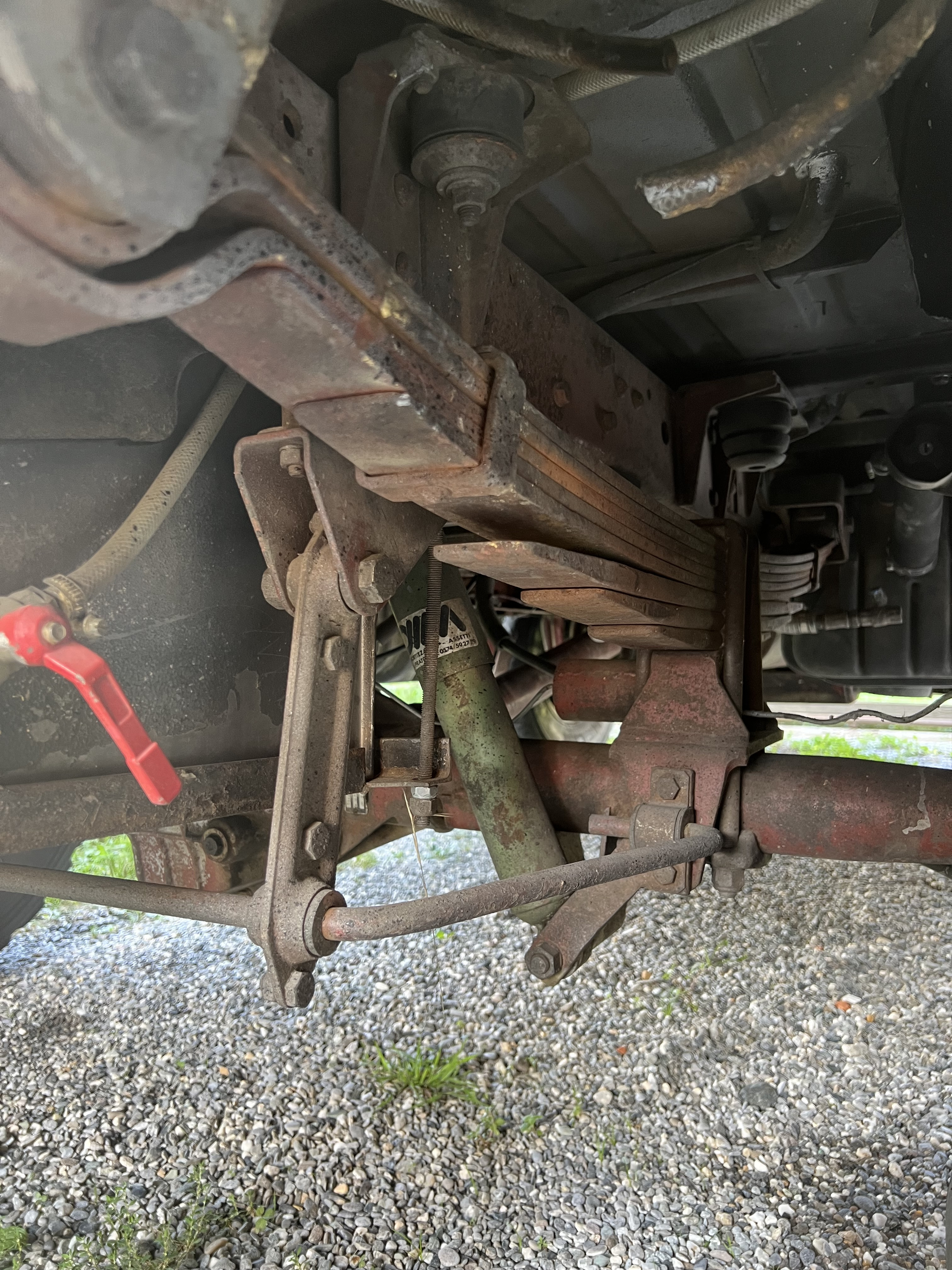

Bon j' amene mon grain de sable (du Maroc bien sûr).
J'ai eu l'intention de modifier l'ancrage des amortisseurs AR, les trouvant vulnérables et pénalisants quant à la garde au sol. De retour de notre périple au Maroc j'ai vérifié l'état des ancrages et conclusion pas de trace, ni d'usure particulière. Pas de problème de talonnage non plus (poids du véhicule au départ 3T450)
Donc vu le gros boulot à faire pour la modif. je me suis dis " ça va bien comme ça."

merci bruno pour ce "grain de sable"Bruno Jordan a écrit : Donc vu le gros boulot à faire pour la modif. je me suis dis " ça va bien comme ça."
ça finira peut être comme ça aussi pour moi surtout s'il n'est pas aussi possible de faire quelque chose devant car c'est plus là que ça kangouroute
mais je pense qu'il est malgres tout intéressant de se poser la question sur l'à propos d'une telle architecture.
pour ce qui est du "boulot" il serait surtout utile de tailler dans les passages de roue des chapelles pour loger des amortisseurs suffisament longs pour compenser la différence de débattement et la perte de course due à la remontée des points bas. tout en s'approchant pas trop pres des pneus.
mais comme je n'aime pas les modifs irréversibles je vais rechigner à couper les fixation basses et du coup le gain serait limité pour un surpoids conséquent peut être:
j'ai déjà fait couper une poutrelle qui passe de part en part à boulonner sur le châssis...c'est du costaud mais c'est pas léger léger
disons que ça présente l'avantage de prototyper le truc pour voir l'effet et si c'est pas convainquant on démonte tout et on en parle plus

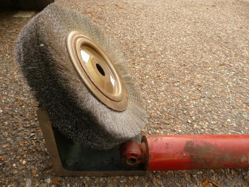

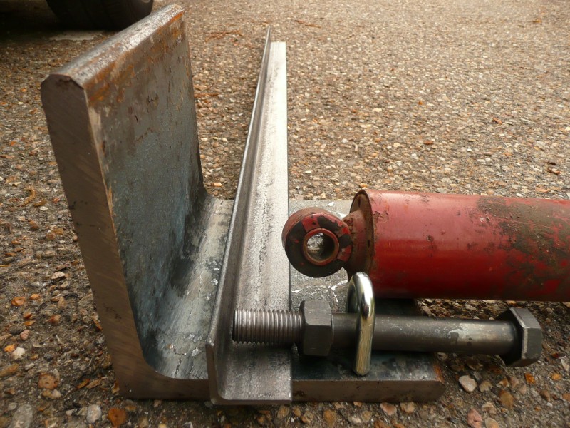

oups..j'ai surdimensionné
euh bon merci quand même
ben on est pas rendu aux amortisseurs verticaux à l'extérieur des lames
salut t'aurais pas de la cornière de 200x200 à recouper en 200 de long?
(sisi ils sont comme ça ils te parlent à la troisième personnenon ce sera 180x180 recoupée en 200 de long si il veut
Je vous laisse la couenne avec vos 2 tranches ?
oups ..c'est lourd ce truc...je crois que j'ai vu un peu gros...ah oui..18mm d'épaisseursfaites donc..

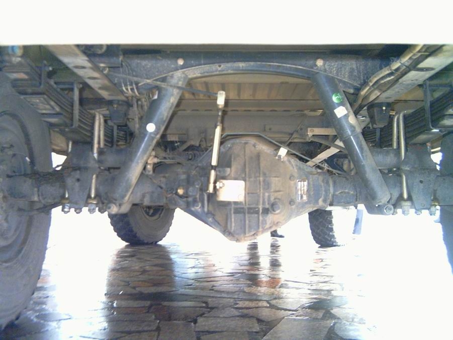

bon..vous l'aurez deviné..je n'ai pas beaucoup avancé sur le sujet...j'ajoute malgres tout une image intéressante a la réflexion..vous notez pas comme une petite différence ?
- Messages : 5902
Ben voilà, t'as fini par trouver un montage sympa sur Ivéco
Il est à qui celui-là?
Il reste quand même à savoir si ces amortisseurs plus courts sont efficaces.
- Messages : 21396
c'est sur qu'ils ont du mettre plus petit pour pas que ça talonne...donc course plus réduite...donc moins de débattement..donc moins franchisseur ..alors que cette modif est justement pour eviter de faire soc de charrue dans les ornières..donc pas vraiment satisfaisant à mon goût...et puis c'est l'angle qui me plaisait pas non plus...bref..affaire a suivre..
ah oui pardon..c'est sur un iveco chinois...

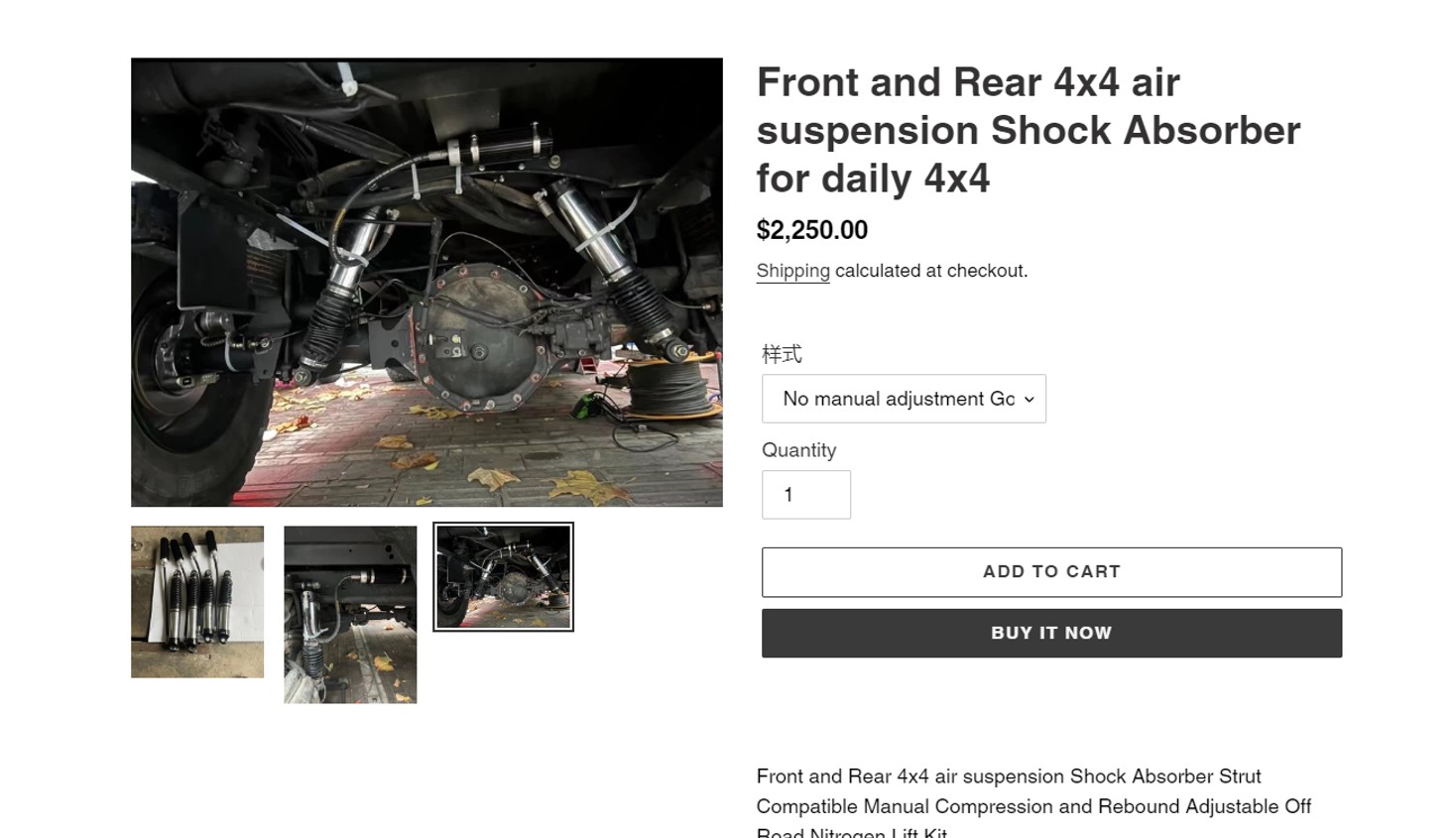

au passage, je ne savais pas que suonama avait aussi sorti ses amortisseurs custom a azote https://www.suonama.com.cn/collections/ ... -daily-4x4
que le premier qui tente l'aventure vienne nous dire ce qu'il en pense
"Front and Rear 4x4 air suspension Shock Absorber Strut Compatible Manual Compression and Rebound Adjustable Off Road Nitrogen Lift Kit
About this item
【Performance】Horizontal bar design, ultra-high-strength cylinder body, adopts the separation structure of main and auxiliary cylinders, the auxiliary cylinder is 99.99% high-purity nitrogen, the oil and gas are separated, the movement stroke is increased, the damping force is stable, and the time is greatly extended. service life
【Function】The height can be adjusted by adjusting the compression amount of the spring by adjusting the teeth, and the force value can be adjusted by adjusting the knob to meet the different lifting and force value requirements of customers, making the vehicle contrôle more lightweight, and can easily adapt to various complex terrains.
【Assembling】 The double combination of thread and circlip can be disassembled for repair and reassembly. It can be maintained and maintained by disassembly, so that the product can be reused and has a long service life. The 360-degree swivel joint is easy to fix, and the installation is more convenient.
【Safety】 Large size, higher strength and high handling stability. 3.0 pipe diameter design, large flow and low viscosity make the body more stable and more maneuverable. The 8-stage rebound adjustment can effectively suppress the rebound speed, contrôle the separation speed of the body and the tire, and better contrôle the stability of the body, which is suitable for high-strength off-road."
