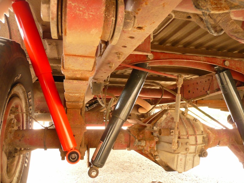

hipposur le post mercedes a écrit :... en voyant cette image là:
ça me rappelle une reflexion de Dan qui était intéressante..sur l'angle des amortisseurs de l'iveco...
ou bien peut être était ce sur la position du point d'attache je sais plus..mais la différence entre les types de disposition surprend toujours..par rapport au schéma traditionel des amortisseurs verticaux...

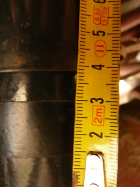

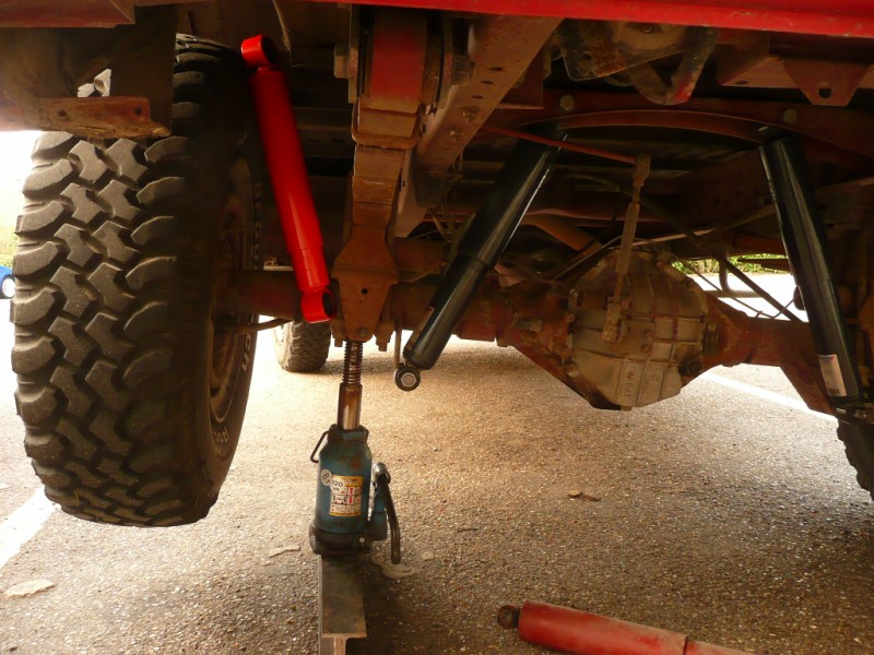

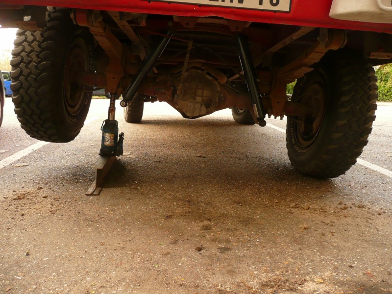

je viens de changer mes amortisseurs arrières...pour ceux de Balou.
et ça continue de me turlupiner cette disposition des amortisseurs...
déjà je trouve les fixations basses super exposées...elles sont plus costaud que sur les version 4x2 qui ne sont qu'une simple tige coudée...mais elles n'en demeurent pas moins exposées.

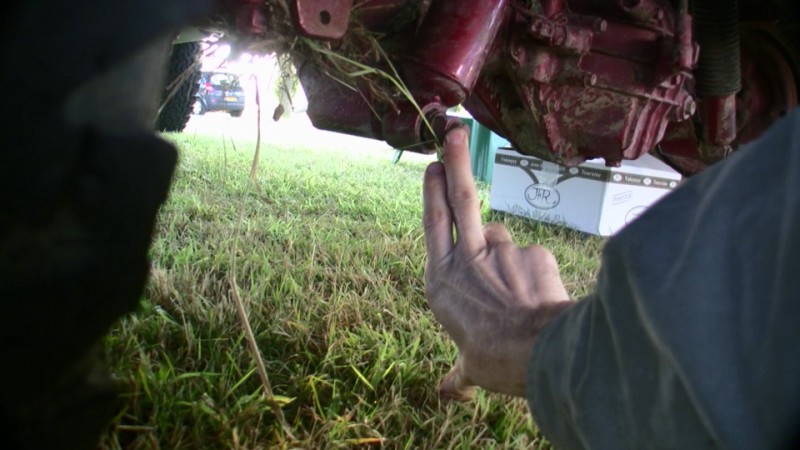

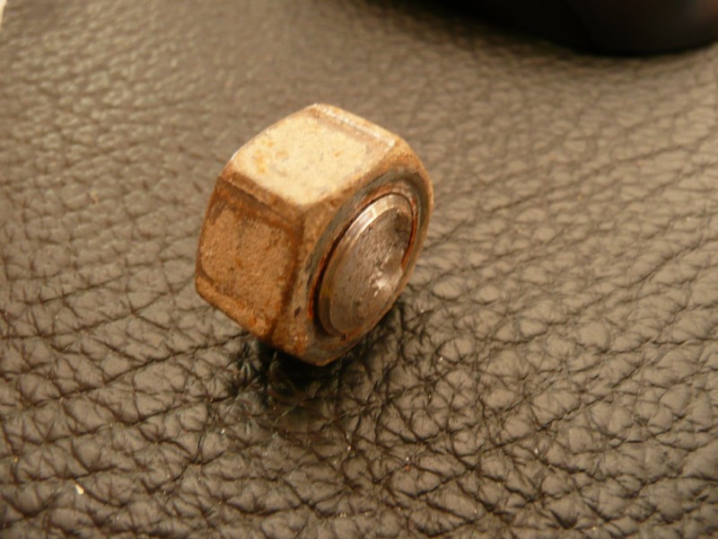

d'ailleurs si d'aventure vous changez vos amortisseurs arrières..assurez vous que les tiges filetées n'ont pas été endomagées par une marche arrière dans les caillous par exemple.
les miennent ne présentaient pas de traces de choc ou quoi que ce soit de ce genre et pourtant j'ai eu du mal à en retirer l'écrou et d'ailleurs le bout de la tige a tout bonnement cédé dans l'écrou en fin de déssérage :? j'ai bien brossé la suivante mais j'ai bien cru qu'il allait en être de même.
l'objet du délit
l'objet du délit
heureusement il reste suffisament de filetage pour y recoller un écrou

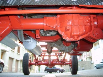

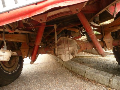

bref..celà ne fait que me motiver pour faire des investigations sur une architecture différente.
je pense que la disposition n'a pas été optimisée pour en faire un véhicule tout térrain
tout juste ont ils renforcé la fixation basse mais je pense que par ailleurs la traverse supérieur est tout simplement celle d'un iveco 4x2...(à vérifier)
ce qui me frappe c'est d'abord que l'angle fait par les amortisseurs et leur points d'ancrages très "à l'intérieur" fait que ceux ci ne se déplacent que sur une faible course et donc à faible vitesse...je ne suis pas sur que celà soit optimum...
ensuite le paquet de lames est très "à l'extérieur" ce qui fait que la raideur de celui ci limite le déplacement du pont beaucoup plus que s'il était placé plus vers l'intérieur.
en fait..en poussant le raisonnement plus loin il faudrait intervertir les supports de lame droit et gauche et les monter "à l'intérieur" des longerons et passer les amortisseurs à l'extérieur des longerons...plus pres des roues..d'ailleurs il y a une fixation toute trouvée pour ceux ci sur les supports de lames coté pont...
je mettrai des photos plus détaillées à l'occasion.
on peut déjà imaginer le truc à partir de celles ci dessous.
bon..le but n'est pas forcément de faire de nos engins des véhicules de trial non plus...
c'est juste une base de réflexion...si j'en avait un deuxième je m'amuserai à faire ça dessus pour voir ce que celà donne.
des idées sur le sujet ?

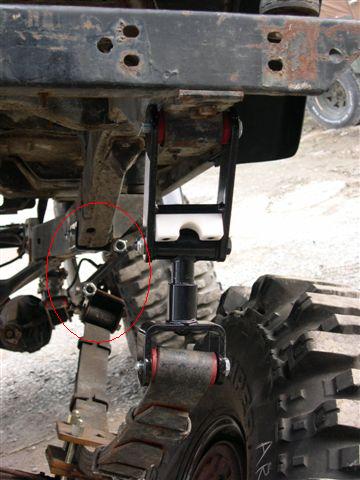

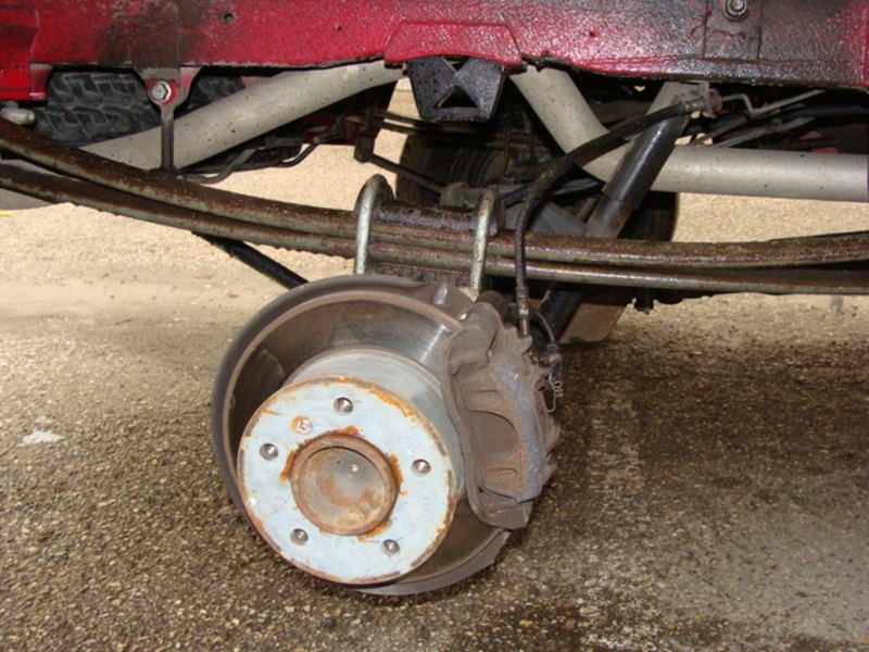

sans aller chercher bien loin d'ailleurs...un petit coup d'oeil chez son cousin Bremach:
download/file.php?id=1977&mode=view
et ici.;mais ça compte pas vraiment vu que c'est déjà du free style :mrgreen:
viewtopic.php?f=17&t=382
Messages : 20476
Re: architecture des supensions de l'iveco..
ben voilà exactement le montage que j'envisageai ...
download/file.php?id=4294&mode=view
et devinez qui c'est :lol:
ah croire que ces amortisseurs sont à "effet mémoire" :shock:
bon du coup..voir en page 24 de ce document là:
http://bastien59.free.fr/doc/brochures/ ... ly-4x4.pdf
mais techniquement il aurait été plus simple d'avoir des amortisseurs de type tige/oeil :?

salut Daniel, je suis d'accord avec ton annalyse mais j'ai tendance à assembler du matériel puis regarder ce que je peux faire avec plutôt que de déterminer mon besoin et de chercher ensuit les éléments qu'il me faut :mrgreen:

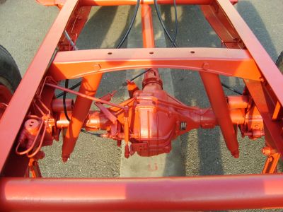

disons que depuis le début je trouve que ces fixations basses d'amortisseur sont sérieusement exposées même si j'ai une garde sol supérieur a un iveco monté en taille de pneu standard..voir les images déjà sur le forum:
iveco en 750R16
iveco en 750R16
iveco en 900R16
iveco en 900R16
je me dit que quitte à les modifier si nécéssaire pour monter d'autres amortisseurs...autant les faire de manière plus rationnelle...d'autant qu'il aurait pu être judicieux de faire des fixations différentes ailleurs quitte à conserver celles d'orgine car je n'aimepas les modifications irréversibles non plus...mais alors sans couper ces pattes le gain de garde au sol n'éxiste pas.
pour ce qui est de l'effet rebond,(kangourou) c'est surtout l'avant qui en est responsable... :?
pour ce qui est des risques de tallonement à l'arrière je pense en être loin avec l'iveco quasi vide...je pense même que je pourais me permettre leluxe de retirer une lame pour assouplir mais pas trop d'intéret.
enfin..peut tu expliquer plus précisément ce que tu entendais par erreur:
Nomade a écrit :exemple d'erreur...une suspension trop molle ( ressort ou lames), et, tu mets des amortisseurs double effet plus durs .
car j'aurais en effet tendance à penser qu'une suspension trop souple et qui tallone comme a pu le rencontrer Guy dans son périple, serait bien mieux contrecarrée par un amortisseur double effet qui ralenti aussi la compression...plutôt que par des Koni réglables uniquement à la détente et dont un réglage "dur" ne ferait qu'empècher l'essieux de jamais retrouver sa position initiale sur de la "tôle ondulée" par exemple.
concidères tu que c'est une érreure de le voir ainsi ?
par ontre un élément auquel il faut sans doute penser égallement est qu les dites fixations de l'amortisseur tant sur le châssis que sur le pont n'ont pas été conçues pour recevoir des amortisseurs double effet:
dans le cas d'un amortisseur classique simple effet la fixation ne voit passer qu'un effort de décompression des lames qui n'est sans doute pas aussi violent et soudain qu'une réception de saut amortie à la descente par un double effet :?

justement..puisque j'ai retrouvé les caractéristiques de ceux de B 4x4
quescequi n'allait pas avec ceux ci: sont ils encore plus longs?
ou c'est autre chose ?

bon je reviens sur cette histoire de torsion de lames...
Lorsque je te parlais de la fixation coté pont qui doit être dans l'axe médian du pont , on s'est mal compris ...
pour imager : soulève le pont avec un cric par la fixation existante de l'amortisseur ....ton pont va monter sans avoir envie de rentrer en rotation.
maintenant, soulève ton pont par l'endroit ou tu aimerais créer une fixation et tu verras ton pont tourner (faiblement ) et donc entrainer une torsion des lames
en exagérant (beaucoup)tes lames vont se transformer en S horizontal.
le fixation par une platine qui tient le faisceau de lames existe (regarde les bremach)
mais c'est le pont qui bouge et la logique est d'amortir la pièce qui bouge, et non la pièce qui tient la pièce qui bouge.
l'angle sur ton essai sera peut-être fatal a ton amortisseur en décompression totale (heurt avec les lames) mais ce n'est peut être qu'une illusion due à la photo
Voilà , mais ais-je été clair ?

Nomade a écrit :....l'angle sur ton essai sera peut-être fatal a ton amortisseur en décompression totale (heurt avec les lames) mais ce n'est peut être qu'une illusion due à la photo
oui je précisais bien que la photo était "symbolique" bien sur juste pour imager l'idée de placer l'amortisseur de l'autre coté du paquet de lames.
je vois ce que tu veux dire pour l'histoire du "cric" mais si c'était réellement problématique on vérrais plus de véhicules montés comme l'iveco et pas le contraire non ?
par contre cette réflexion m'a rappeler le fait que le "recentrage" des lames à l'intérieur des longerons ça par contre les lames n'aimeraient sans doute pas pour la raison que tu mentionne..c'est d'ailleurs pour celà que le montage de jumelles révolver s'accompagne générallement de Z box..on en avait parlé il y a de celà un moment..je mets le liens si je le retrouve.

Nomade a écrit :.... fixation par une platine qui tient le faisceau de lame existe (regarde les bremach)
mais c'est le pont qui bouge et la logique et d'amortir la pièce qui bouge, et non la pièce qui tient la pièce qui bouge.
la ton explication est un peu fumeuse non :mrgreen:
que tu sois sur une tierce pièce soudée ou boulonnée ...tu es sur le pont quoi qu'il soit :wink:

bon retour aux choses sérieuses..le but n'est bien évidement pas d'en faire une bète de foire comme sur cette jeep mais je reste pesuadé que l'architecture des amortisseurs de l'iveco est prévue pour un usage "route" et non tout terrain.
sur route "moderne" dans la plupart des cas s'il y a un obstacle dans le ruban d'asphalte c'est un dos d'ane..dont l'assetion se fait par l'essieux avant puis par l'essieux arrière...sur piste entre nids de poules et autres réjouissances les roues doivent monter et descendre indépendament de manière beaucoup plus fréquente.
voyons donc celà en image:
simulons une montée de la roue de 20cm
encore une fois sur le passage d'un dos d'ane sur route la montée simultanée de 20cm des 2 roues arrières donnerait une compression des amortisseurs de 20cm égallement dans le cas d'amortisseurs verticaux...déjà beaucoup moins dans le cas de l'iveco car ceux ci sont inclinés
donc ce sera 20cm multiplié par le cosinus de l'angle des amortisseurs par rapport à la verticale.
mais dand le cas de la montée d'une seule des roues...le centre de rotattion devient la roue opposée (celle qui reste au sol) et dans ce cas ce n'est plus du tout pareille :
plus l'amortisseur est pres de cet axe de rotation (en clair plus les amortisseurs sont pres du pont et loin des roues..) et moins ceux ci sont sollicités.
et là les chiffres sont éloquents: une marque faite au scotch (noir désolé c'est pas très visuel)
permet de mesurerle débattement de celui ci pour une montée de roue de 20cm...résultat course sur l'amortisseur de : 8mm :mrgreen:
avec un point de fixation de l'autre coté juste sous les lames le déplacement serait de 3cm...c'est pas beaucoup mais c'est presque 4 fois plus...je vous laisse imaginer la différence de rendement de l'amortisseur.
reste à voir s'il est aisé d'implanter l'amortisseur de ce coté ci sans une surchage extravagante de matériaux.
ensuite l'emploi d'un amortisseur réglable peut être util pour ajuster le tir..parceque à part ça...etes vous beaucoup à démonter vos amortisseurs réglables pour en changer celui ci suivant l'état de la route ?
comme d'hab ce sont des pistes de réflexion et de discussion..je ne dis pas que vous devez vous lancer là dedans :wink:
ça permet juste de dégager quelques idées dont l'avenir dira si elles sont constructives ou non.
pour moi l'inconvénient majeur est qu'il ne me parait pas très utile d'augmenter la garde au sol du pont arrière(en supprimant les supports d'amortisseurs actuels) et améliorer le comportement global de ceux ci sur piste défoncées..si par ailleurs il s'avérait impossible d'en faire autant à l'avant. et là c'est une autre histoire :?
