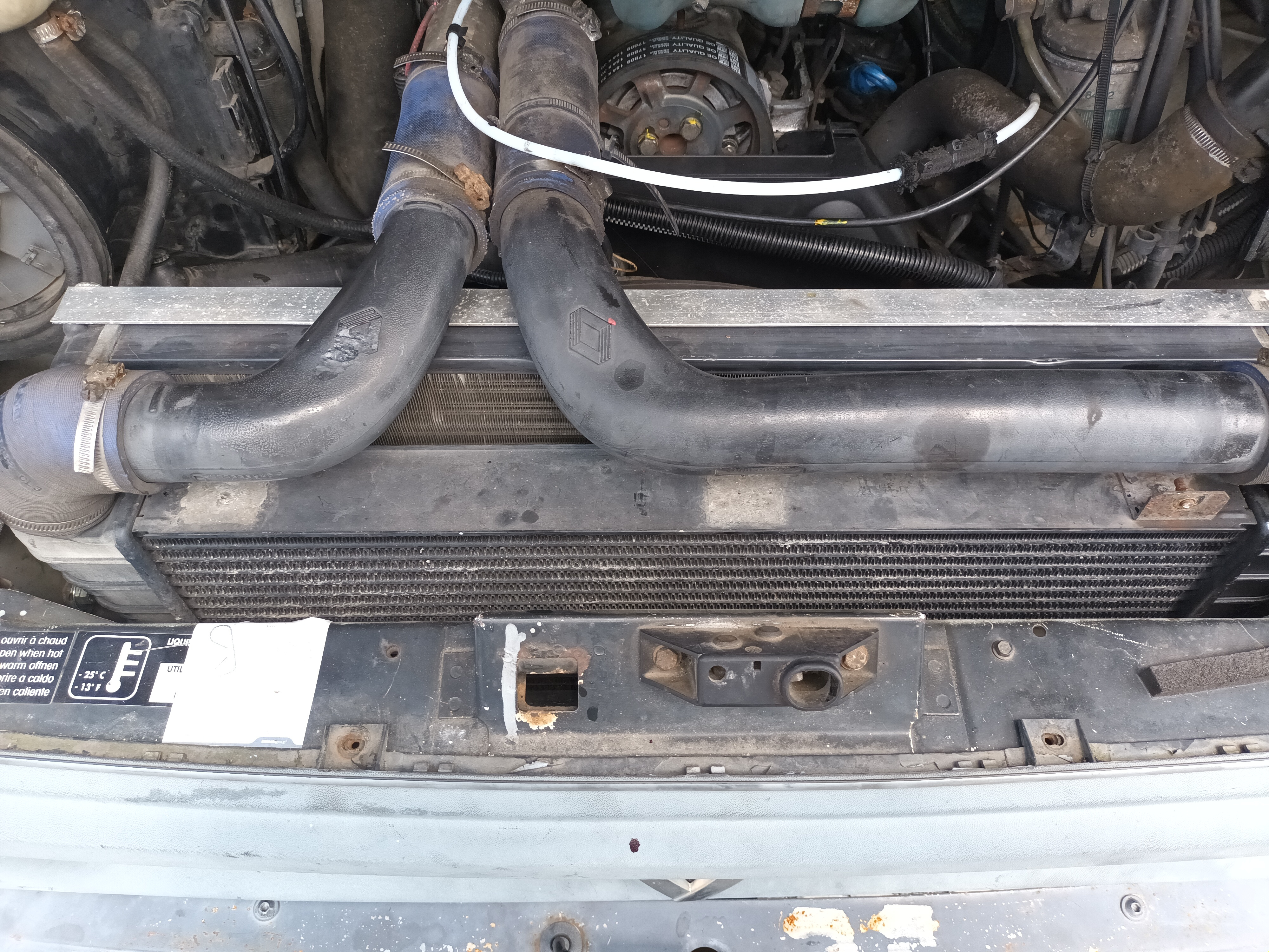

Le refroidisseur intermédiaire doit être fixé différemment. Je l'ai fixé au support des lampes avec une plaque d'angle.
Le refroidisseur peut faire un peu plus que le Nissin d'origine.
Vous avez de la chance que votre 4x4 ne dispose pas de panneaux antibruit en bas. Cela fait facilement 10°. J'ai uniquement installé le carénage pour contrôler Technic. (Aucune fuite d'huile n'est détectée)

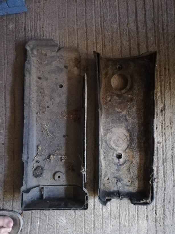

J'ai réinstallé le cache de courroie de distribution et les deux pièces coûtent environ 30 €. Malheureusement le couvercle du haut n'est plus disponible, j'ai dû le coller.

j'ai déjà tout pour l'intercooler,etsi le radiateur d'eau n'est pas plus grand ou plus epais,je vais laisser celuis d'origine ....
pour le carter distribution j'ai le même problème je n'arrive pas a trouver de cache supérieur qui englobe la courroie,il faudrai un carter de 2.5l a courroie ...(b80,b90....)

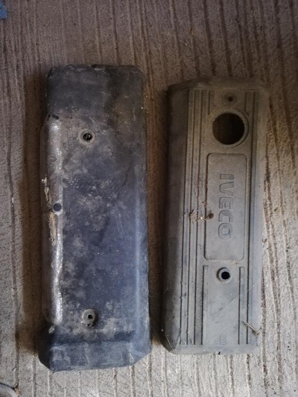

Je viens de voir que sur ton cache culbuteur tu avais le remplissage d'huile. Si jamais tu le changes pour celui du iveco je dois avoir le couvercle plastique qui va bien.

Le capot est uniquement disponible pour le moteur 8140-43. Le trou pour le bouchon de remplissage d'huile n'a pas d'importance

oui me faut le carter couvre culasse du 2.8L ou le carter en façade du 2.5L
ça:
ou ça
Messages : 5061
Re: restauration b110 (2 , le retour ...)
Lapin a écrit : 05 juin 2024 10:16 Je viens de voir que sur ton cache culbuteur tu avais le remplissage d'huile. Si jamais tu le changes pour celui du iveco je dois avoir le couvercle plastique qui va bien.
intéressant ....t'a une photo ?

J'en ai retrouvé 2 mais dans un sale état. Un de 35.12 et un de 35.8 avec le trou pour le bouchon.

Tu peux certainement trouver mieux ailleurs. En tout cas si tu veux jte les envoie.

J'ai trouvé ça
Si nous achetons 3 pièces c'est 45€/pièce
Le mot magique est 500300134
En Pologne 40€
http://iveco-ducato.com/make.asp?t=7&ko ... rand=IVECO

ok,s'est celui de gauche qu'il me faut....je vais voir avec Ralf pour le plan en Pologne,au pire jetele prendrai s....merci 👍
