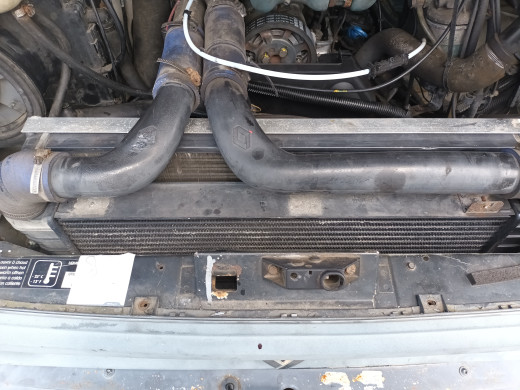

Le refroidisseur intermédiaire doit être fixé différemment. Je l'ai fixé au support des lampes avec une plaque d'angle.
Le refroidisseur peut faire un peu plus que le Nissin d'origine.
Vous avez de la chance que votre 4x4 ne dispose pas de panneaux antibruit en bas. Cela fait facilement 10°. J'ai uniquement installé le carénage pour contrôler Technic. (Aucune fuite d'huile n'est détectée)

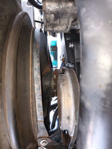

J'ai réinstallé le cache de courroie de distribution et les deux pièces coûtent environ 30 €. Malheureusement le couvercle du haut n'est plus disponible, j'ai dû le coller.

j'ai déjà tout pour l'intercooler,etsi le radiateur d'eau n'est pas plus grand ou plus epais,je vais laisser celuis d'origine ....
pour le carter distribution j'ai le même problème je n'arrive pas a trouver de cache supérieur qui englobe la courroie,il faudrai un carter de 2.5l a courroie ...(b80,b90....)

Le radiateur vient d'un Ducato 230
