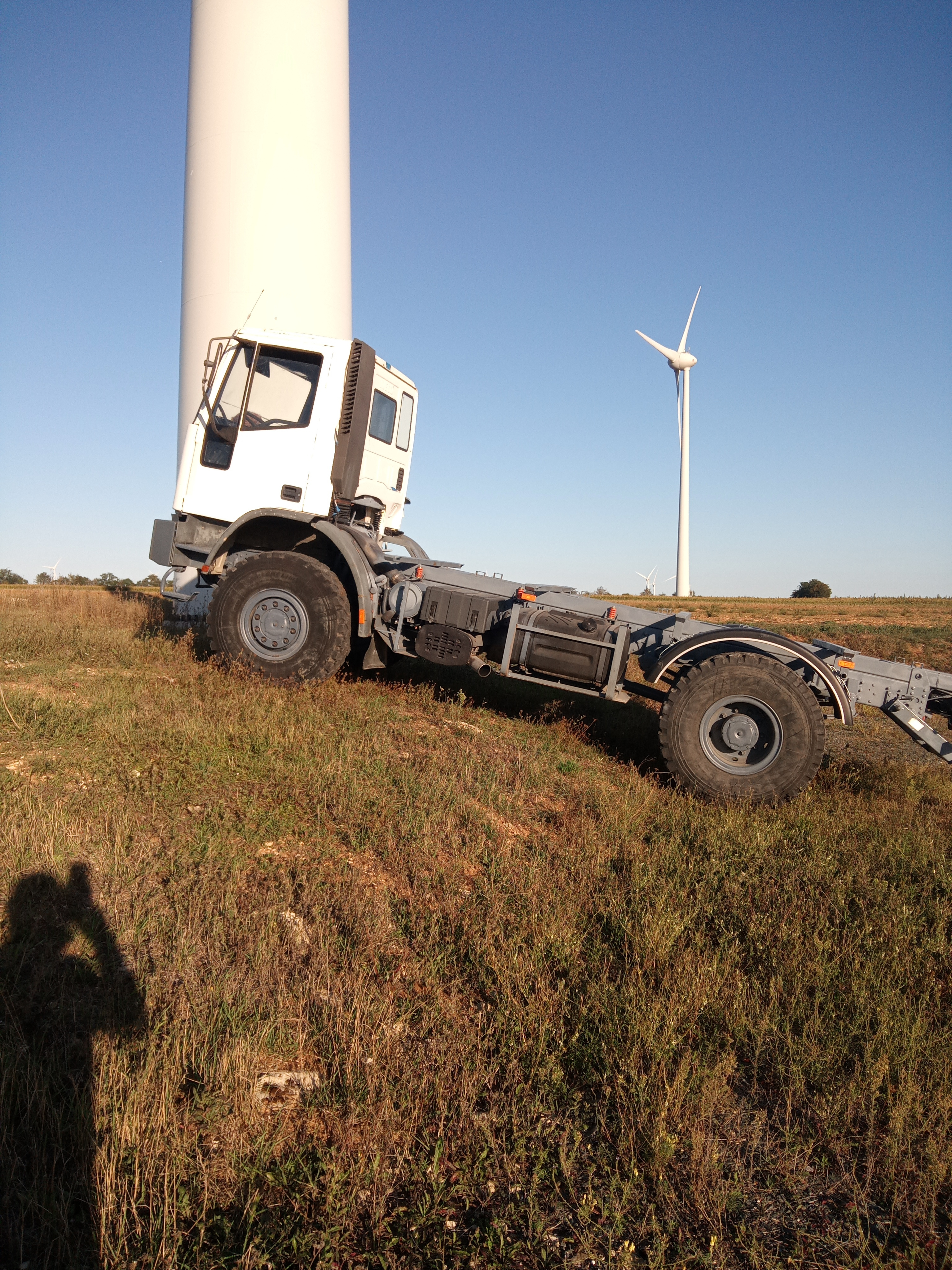

Salut à tous, bon je reviens vous donner des informations ar hier je suis directement allé à à dreal qui par ailleurs sont extrêmement gentil. Ils ont pris le temps de bien me recevoir sans rdv, et on répondu à toutes mes questions.
Donc concernant la possibilité mon le 15E25 de 2016, le PAF arrière max est bien de 4351mm pour une longueur totale du véhicule maxi de 9888mm.
Donc forcement je n'irai pas jusque là 🤣🤣
Mais cela est une bonne chose pour mon projet car je souhaité avoir une cellule de 6m.

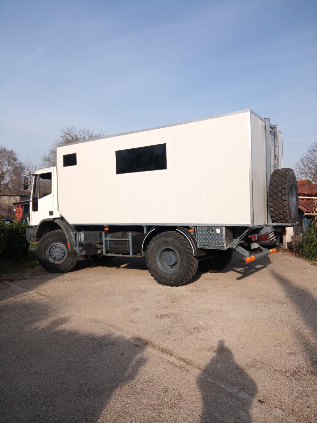

Toff
Pompier de niveau 3
Pompier de niveau 3
Messages : 75
Enregistré le : 08 mai 2020 09:43
Re: taille de cellule possible sur eurocargo ?
Message par Toff »
Donc le Barre rouge fourni sur ton poste n'est pas celui du camion !

Salut Toff, en fait il y avait 2 camions qui m'intéresse comme stipulé dans mon 1er message.
Le barre rouge concerne le 15E280 de 2013
Le Certificat de conformité CE appartient à l'autre qui est un 15E250 de 2016. Et c'est celui que j'ai choisi.

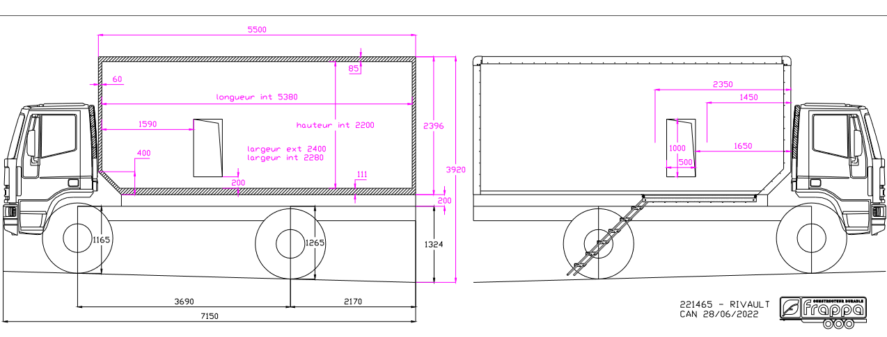

Ben curieux de voir ton barre rouge !
J'ai un empattement de 3900, et 1900 de paf !
Mais surprise, dès que tu installe une BAE , fini le franchissement ! Le petit franchissement...
Je vais te mettre une photo .
De quel coin ?
Pour moi fin des travaux, je vais bientôt en profiter, mais la partie aménagement me prend bien la tête ( pour du '' propre '' et beau) ne pas négliger les délais!
J'ai largement plus apprécié la construction faux châssis et cellule !

Oui j'ai hâte de pouvoir le présenter 😊😊
Pour ton camion tu as un empattement de 1920 avec un empattement de 3690mm pour une caisse de 5,50m.
Bah je trouve que c'est super comme ça, cest pas trop long.
Moi, cela devrait être à peu près pareil vue que mon empattement fait 4015mm et je souhaite mettre une cellule de 6m.
Messages : 22779
suite ici donc pour le tiens viewtopic.php?p=222470#p222470

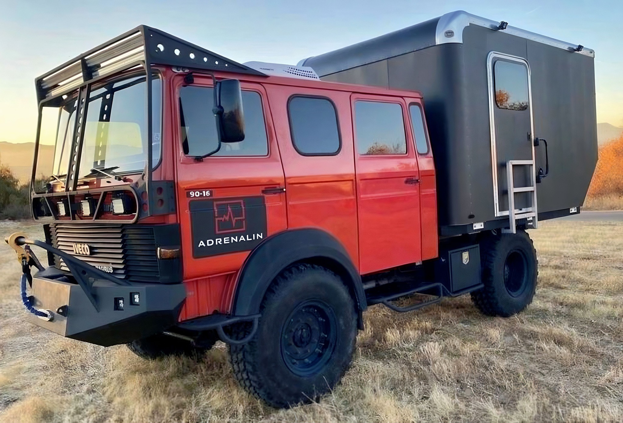

Messages : 22779
[comme je cherchais un endroit ou coller cette photo... grosse cabine...petite cellule ... c'est pas un eurocargo peut être mais c'est un iveco du moins
