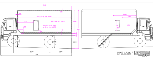

comme tu es allé décrocher quelques infos sur cet autre topic et même si ça n'est qu'un exemple pour un véhicule donné (les barrés rouges peuvent être différents ) je rapatrie néanmoins cet exemple ici pour illustrer pour ceux qui passeraient par là plus tard.
(ce n'est pas nécessairement la taille max qu'il pouvait faire)
celui de NathanR35 donc :
viewtopic.php?p=221478#p221478

Donc le Barre rouge fourni sur ton poste n'est pas celui du camion !
Outlaw
Plongeur
Plongeur
Messages : 37
Enregistré le : 16 févr. 2024 14:04
Prénom(s) : Gaetan
Re: taille de cellule possible sur eurocargo ?
Message par Outlaw »
Salut Toff, en fait il y avait 2 camions qui m'intéresse comme stipulé dans mon 1er message.
Le barre rouge concerne le 15E280 de 2013
Le Certificat de conformité CE appartient à l'autre qui est un 15E250 de 2016. Et c'est celui que j'ai choisi.
