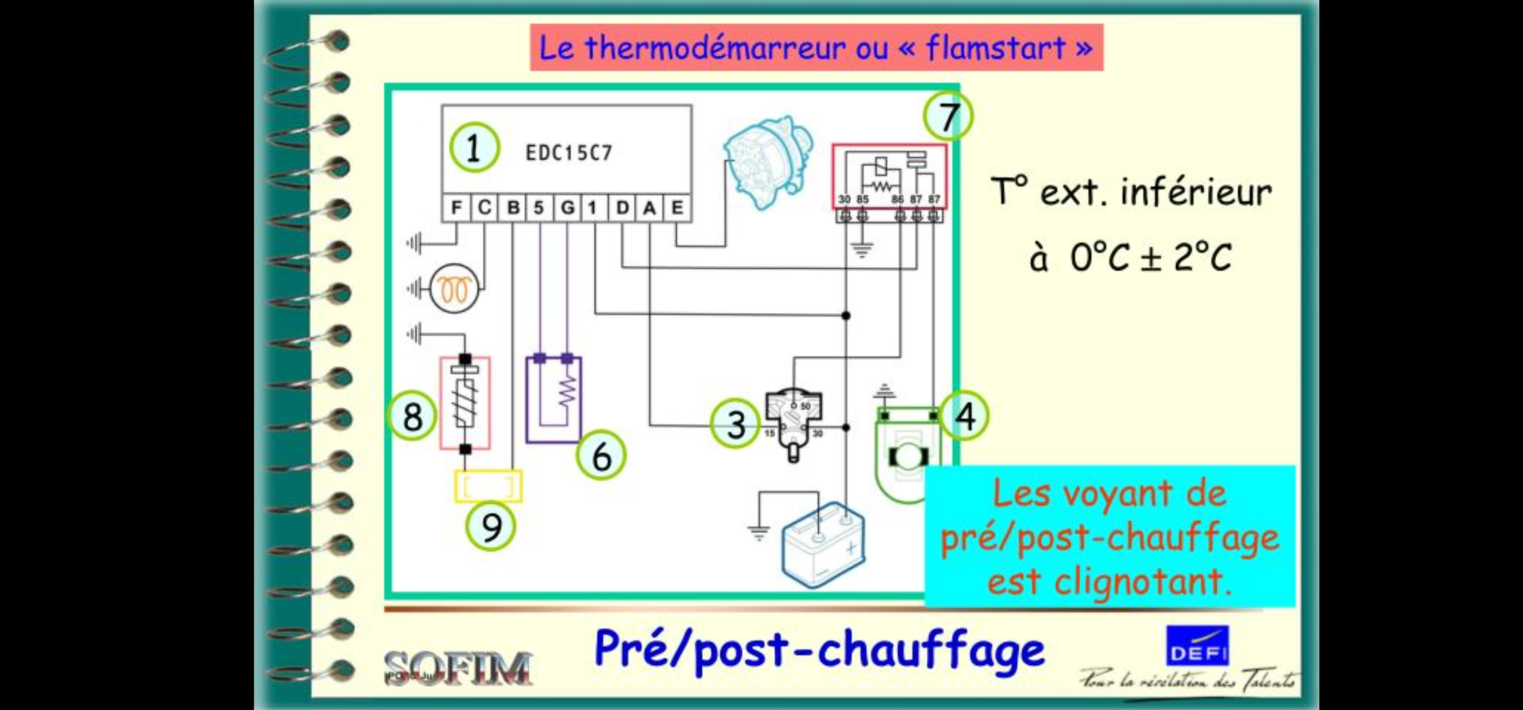

J'ai trouvé des informations en cherchant sur internet.
Ce n'est pas pour un Man F2000, mais j'imagine que le fonctionnement doit être identique.
Donc suivant ces informations, la bougie flamstart devrait enflammer le gasoil pendant 6 à 10 secondes et uniquement si la température est inférieure à 2 degrés.
Sauf que je suis à la Réunion et la température est toujours bien au dessus de 2 degrés. Même en ce moment en plein hiver... Le jour ce lève à peine la et il fait 20 degrés !

Si tu n'as pas besoin du flamstart, tu peux certainement le condamner : débranche le fil et bouche le tuyau d'arrivée de gasoil avant de remplacer la bougie (si besoin). Quand celle-ci fonctionne correctement, c'est la chaleur produite par la résistance qui fait bouger la bille qui ferme d'arrivée de gasoil mais pour cela, il lui faut sa tension "normale" (12 ou 24 volts) ce qui ne semble pas le cas ici.
Je pense que ta bougie laisse passer un peu de gasoil (tout le temps) et que celui-ci s'accumule pendant la phase (inutile dans ces conditions) de préchauffage où il n'est pas enflammé (vu la faible tension). Avez-tu essayé de démarrer directement sans laisser de temps après le contact ?
