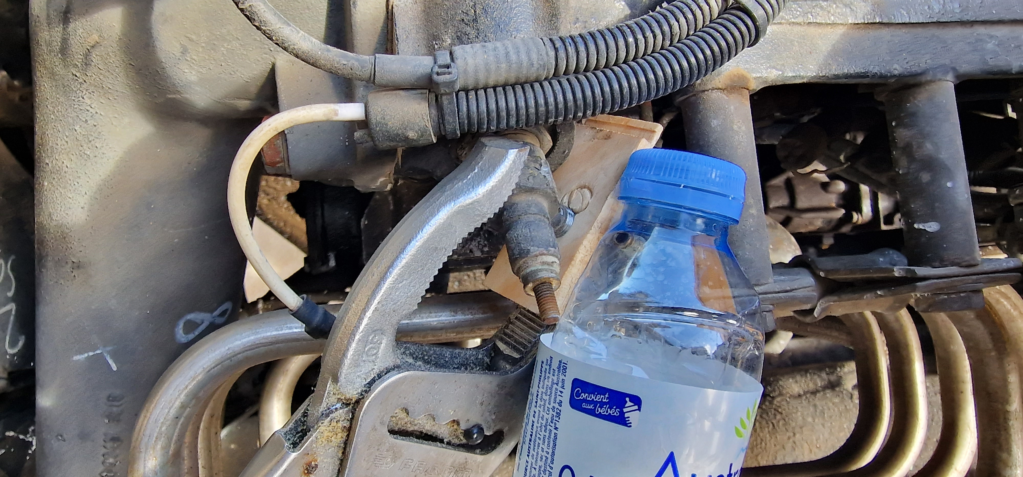

Re, bon je viens de tester sans le flamstart.
J'ai désactivé la partie électrique et cette fois ci j'ai aussi désactivé l'arrivée de gasoil.
J'ai fait 2 essais et plus de problèmes !
Donc c'est sûrement ça le soucis.
Je vous mets la vidéo du test.
Je vais refaire un essai plus tard

Re: Emballement moteur au démarrage
J'ai refait un test. Ça fonctionne bien.
Problème résolu !
Je vais acheter la valve de flamstar pour la remplacer. Enfin je vais déjà la démonter et la nettoyer avant pour voir.
C'est vraiment un soulagement là.
Merci pour votre aide.
Problème résolu !

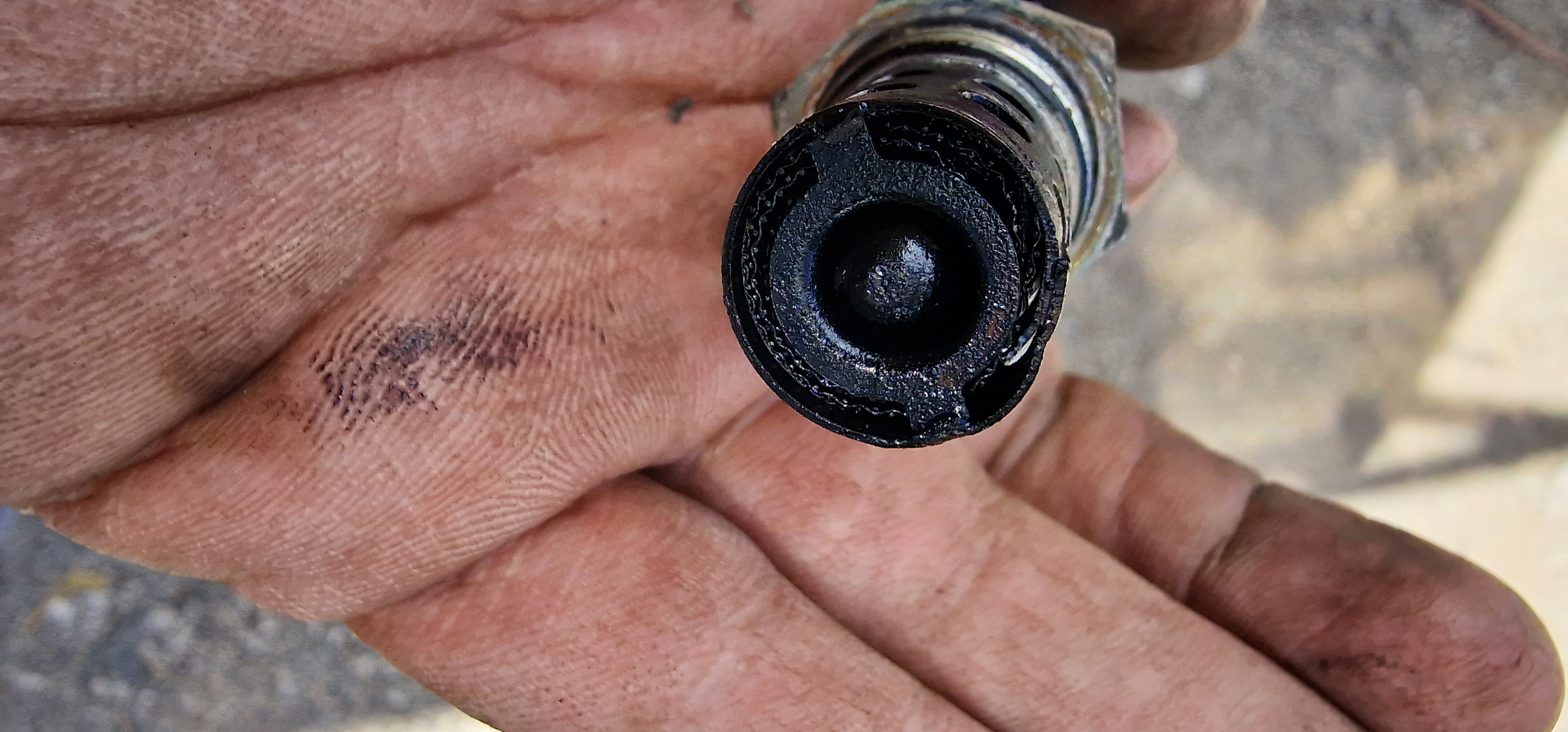

J'ai repensé à mon problème et du coup je pense que ça ne peut pas être l'électrovanne le souci.
J'avais fait un test il y a quelques temps en débranchant uniquement l'arrivée électrique de la bougie de préchauffage flamstart et ça semballait toujours au démarrage.
Donc le gasoil est bien envoyé pendant les premières secondes du démarrage mais il n'est pas enflammé car la bougie doit être défectueuse ou un soucis électrique au niveau de la bougie.
De plus, la couleur de la bougie est très noire et très grasse, alors quel devrait plutôt être d'aspect sèche comme une bougie de voiture essence je pense.
Je vais déjà vérifier si le courant est bien envoyé à la bougie au démarrage avec un multimetre.
