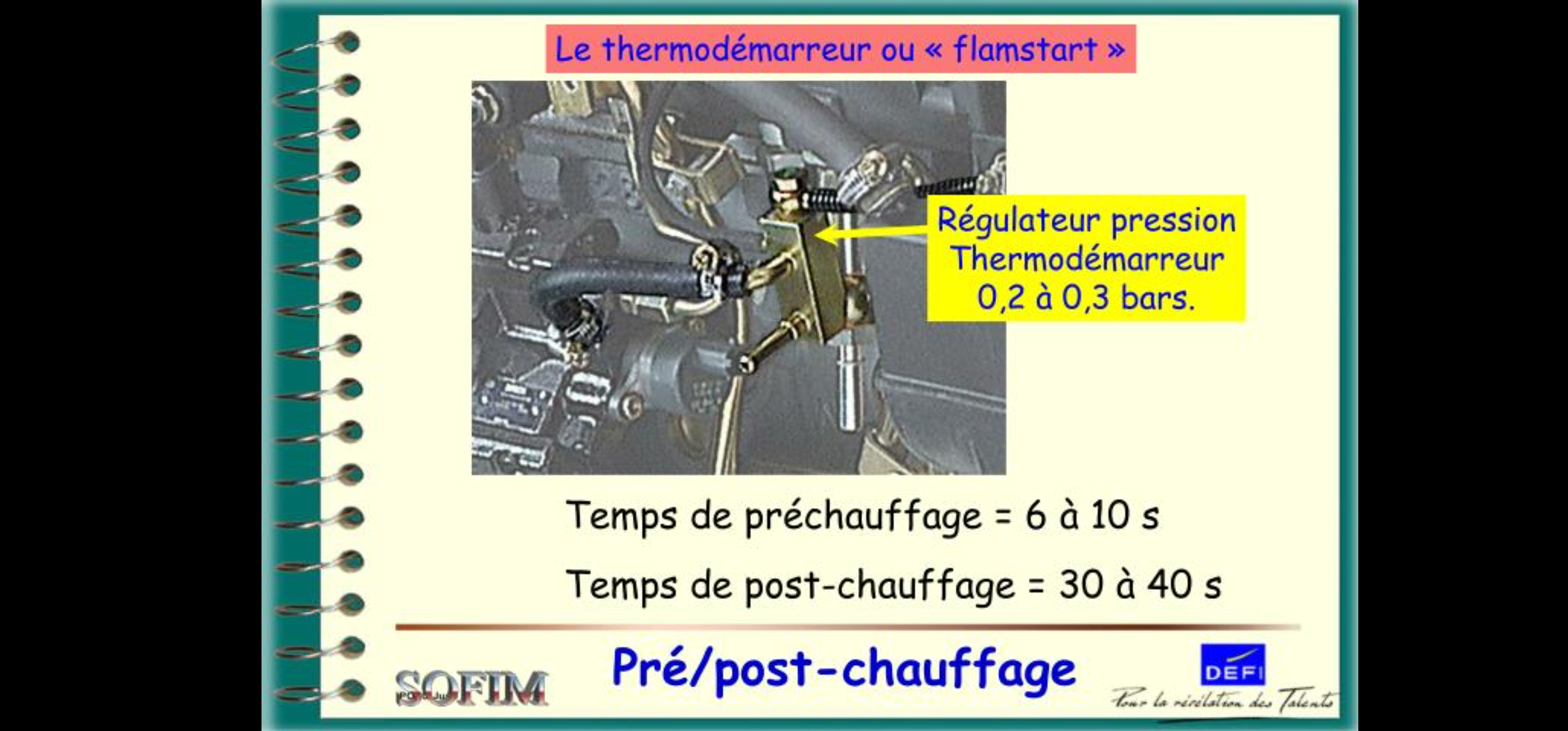

J'ai trouvé des informations en cherchant sur internet.
Ce n'est pas pour un Man F2000, mais j'imagine que le fonctionnement doit être identique.
Donc suivant ces informations, la bougie flamstart devrait enflammer le gasoil pendant 6 à 10 secondes et uniquement si la température est inférieure à 2 degrés.
Sauf que je suis à la Réunion et la température est toujours bien au dessus de 2 degrés. Même en ce moment en plein hiver... Le jour ce lève à peine la et il fait 20 degrés !
Donc peut être un problème au niveau du capteur de température aussi.
