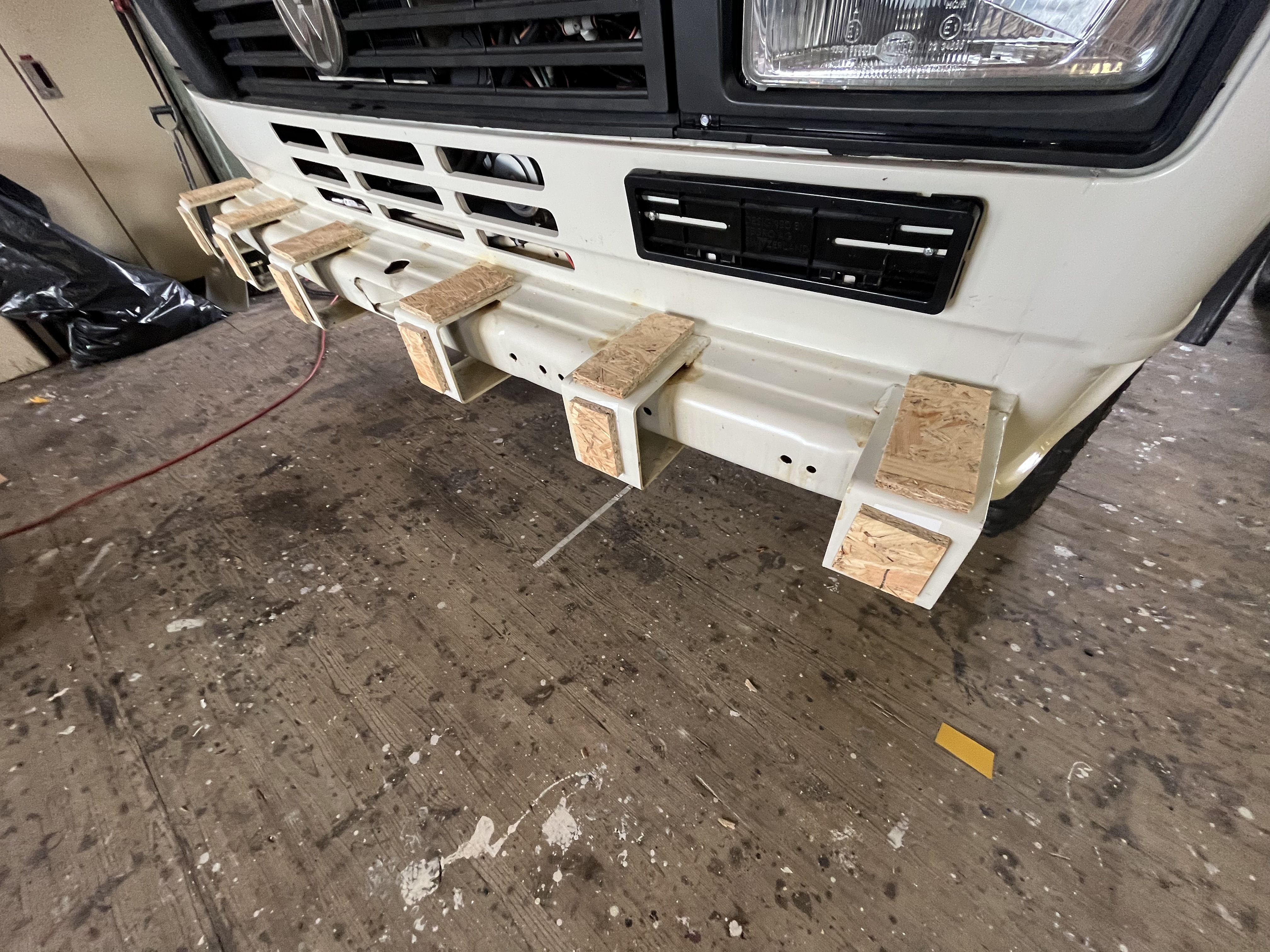

:thumbup: Super, ça habille tout de suite.

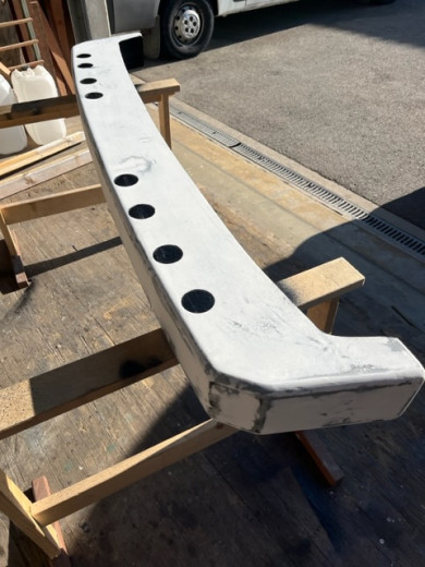

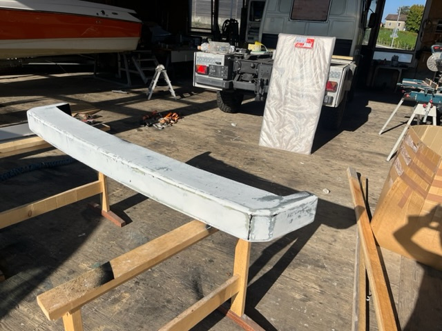

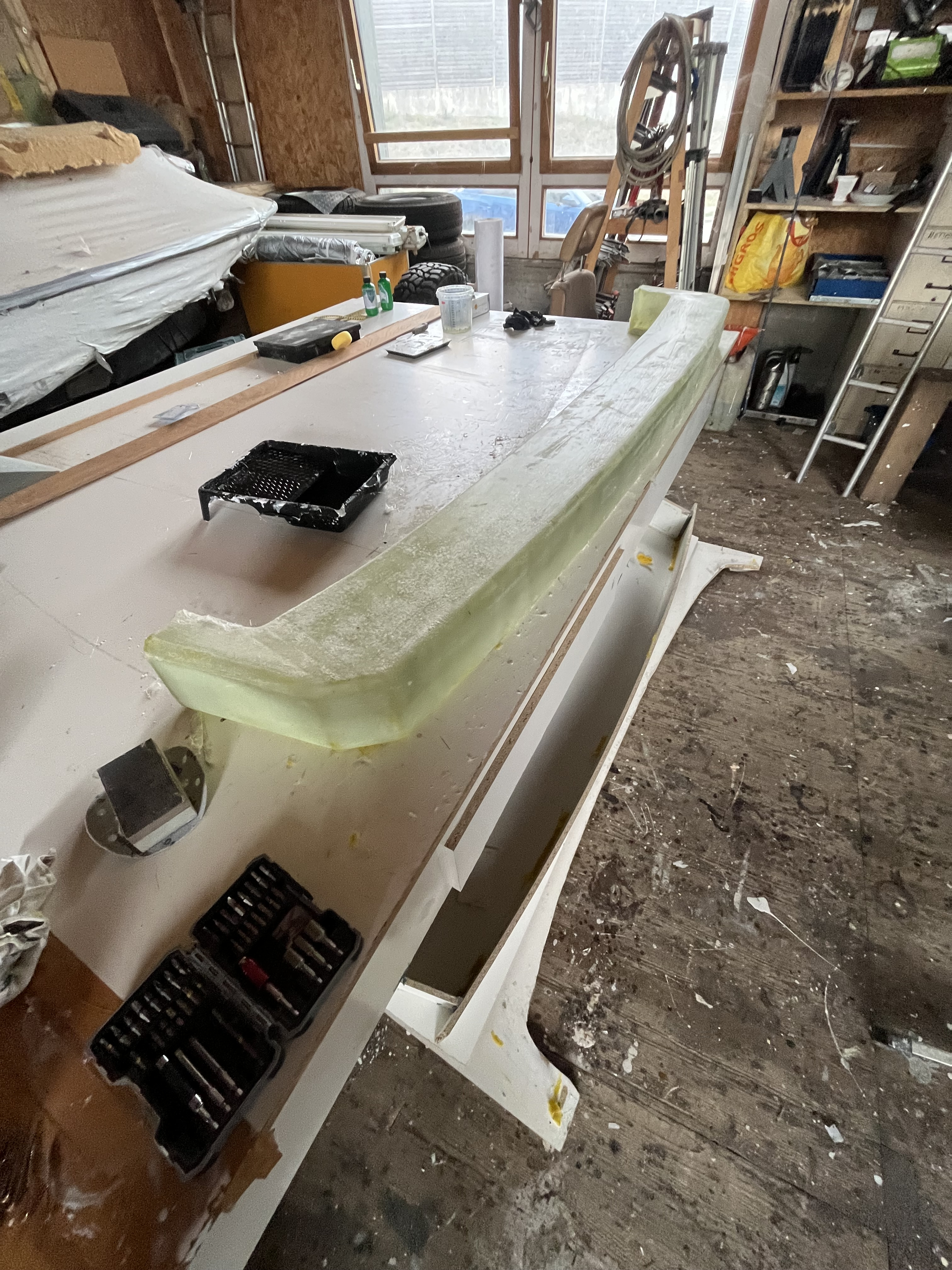

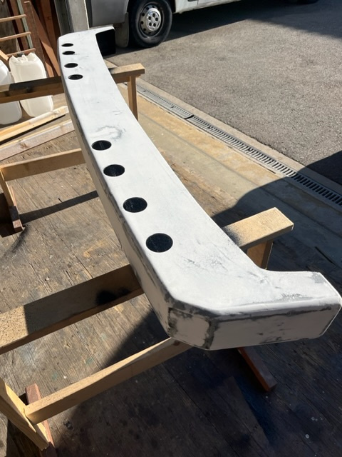

Quelques finitions 2- 3 remforts un coup de x- line et c est fini .

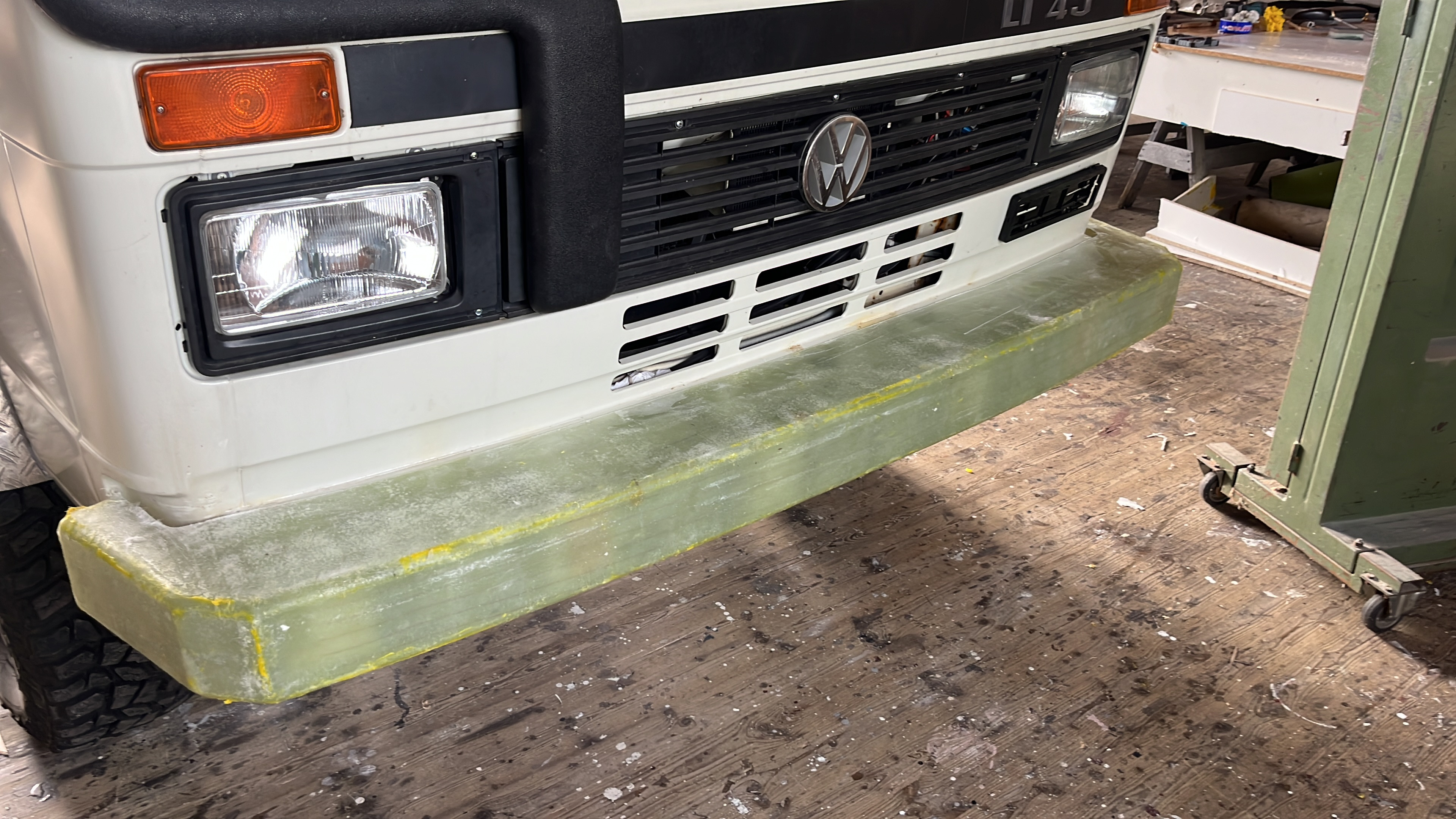

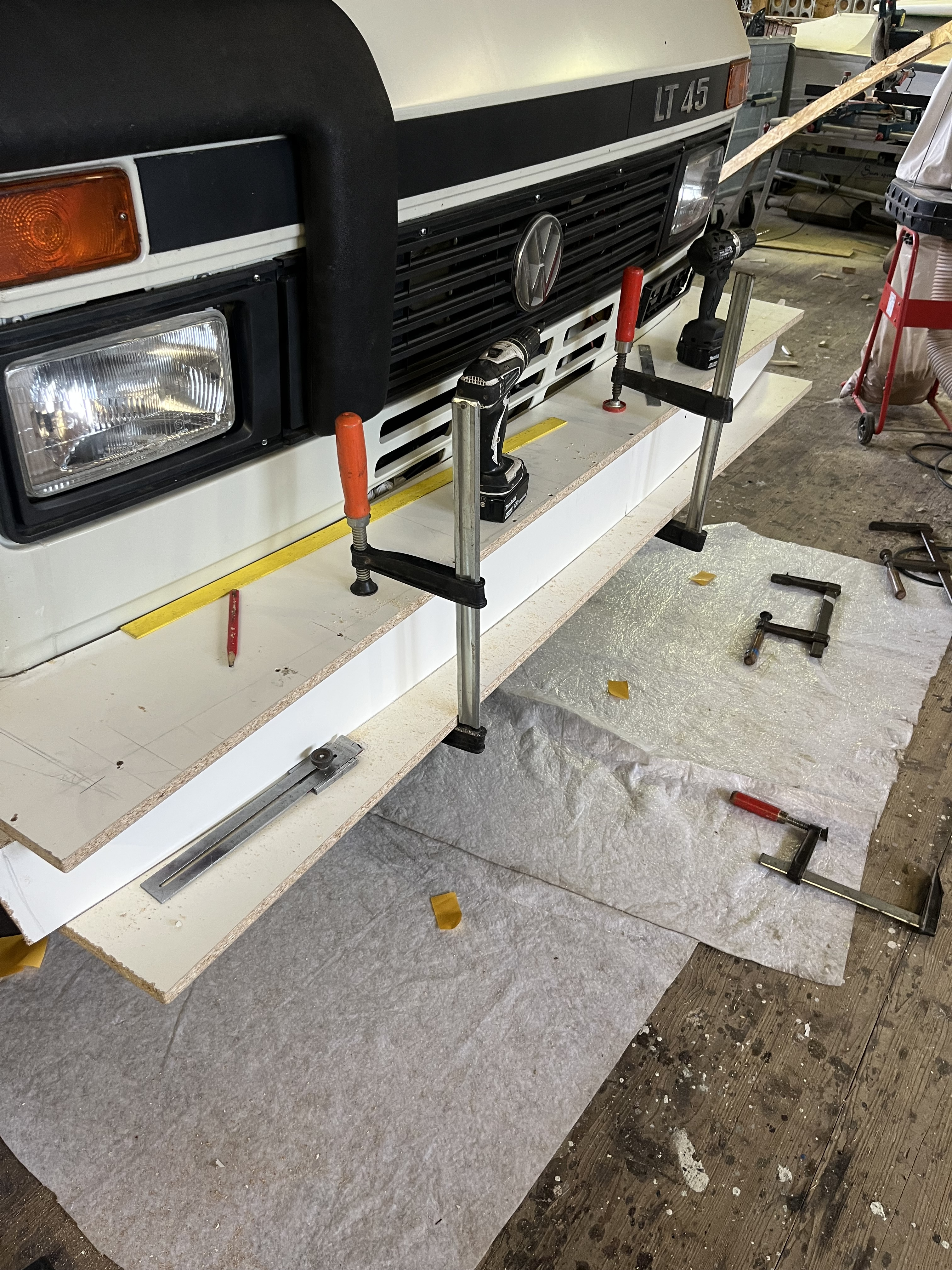

On y arrive tranquillement ….

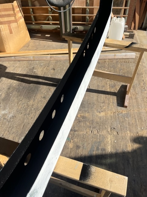

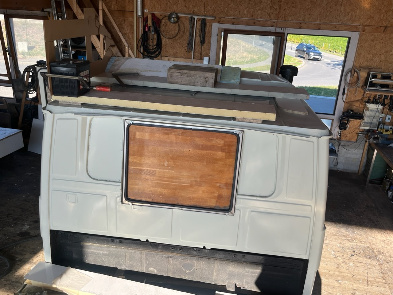

Une fois le parchoc terminé on va faire chauffer la meuleuse en virant la face arrière complète et la moitié haut du toit .

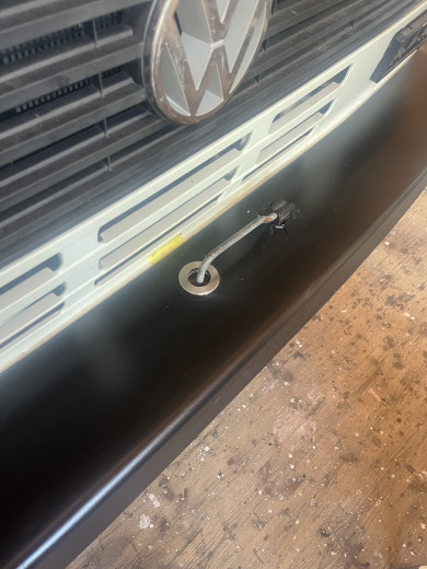

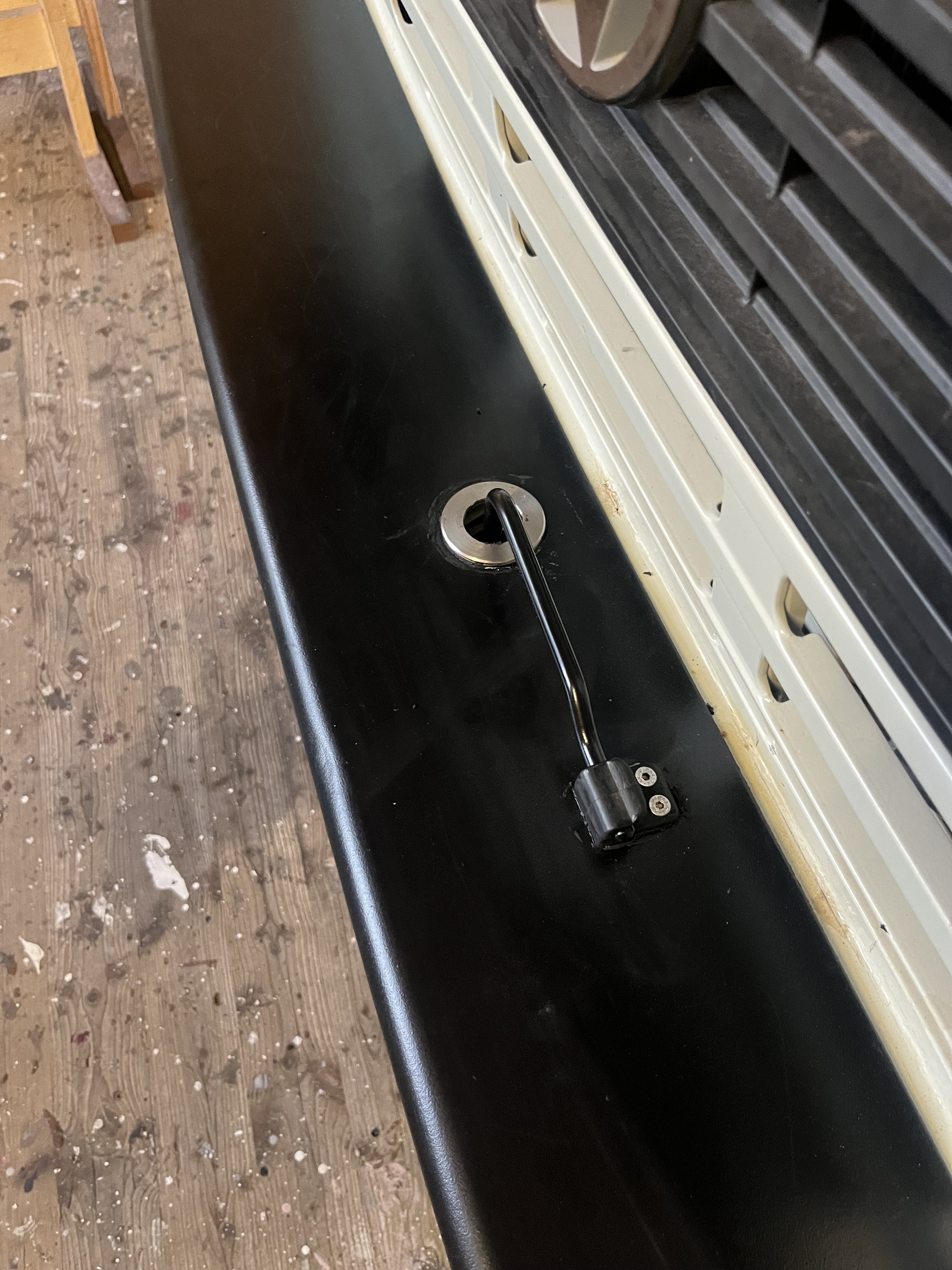

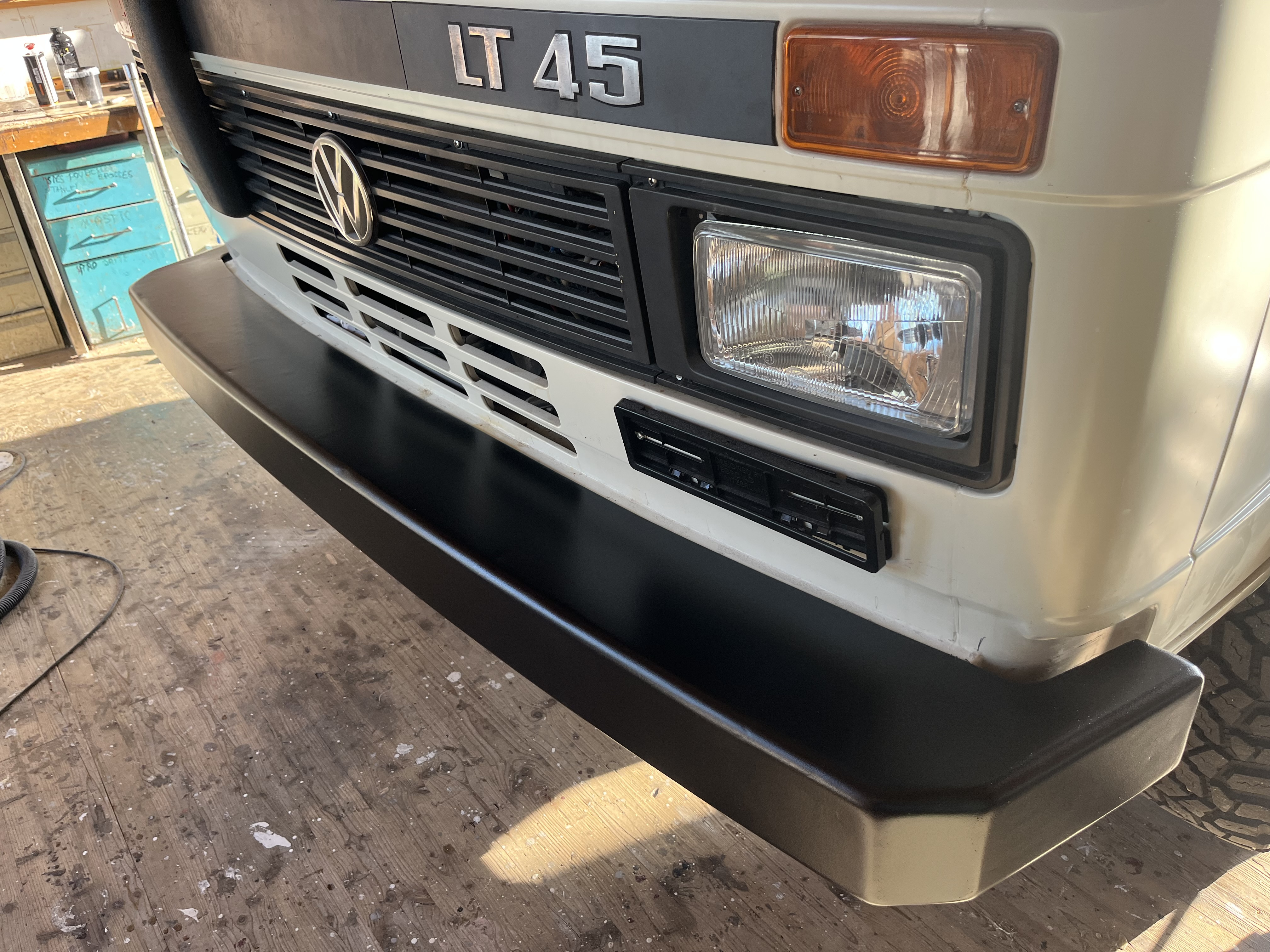

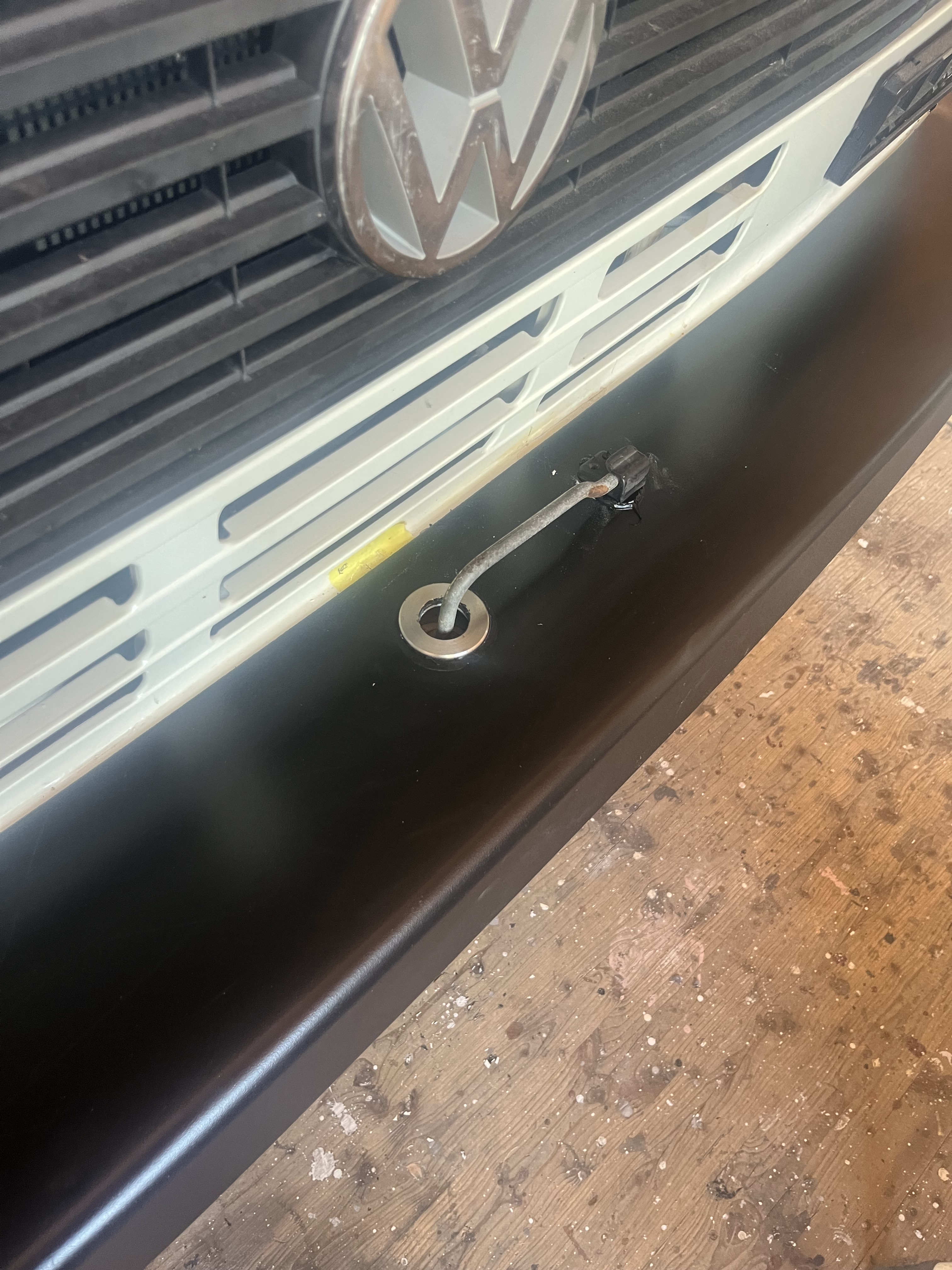

Voilà un peux de peinture ajustage du point de remorquage reste à poser le davier et on aura déjà pas mal avancé et des mon retour de Tashkent on commence l assemblage de la cellule.
STF
Récolteur
Récolteur
Messages : 1418
Re: Mon LT 45
Message par STF »
Propre 8)
Ça rend bien une fois ajusté

Et j’ajouterai, c’est quoi cette pièce sur le par-choc?
Ok, piège à con, mais moi j’veux savoir Thks
def130
Vidangeur
Vidangeur
Messages : 168
Enregistré le : 15 avr. 2012 11:29
Re: Mon LT 45
Message par def130 »
C est l axe pour le système de remorquage d origine il me reste encore à faire la découpe sur l avant du parechoc et installer le davier

Ah, j’avais oublier ce détail de taille pour le baroud.
J’avais un LT28 phares ronds de mémoire dans le début des années 90, je n’ai plus souvenir si à l’époque, ils en étaient munis ou pas.

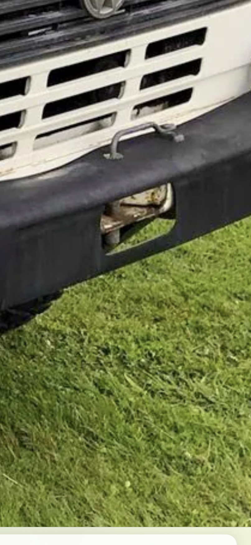

Je crois c est spécifique à la version off road
