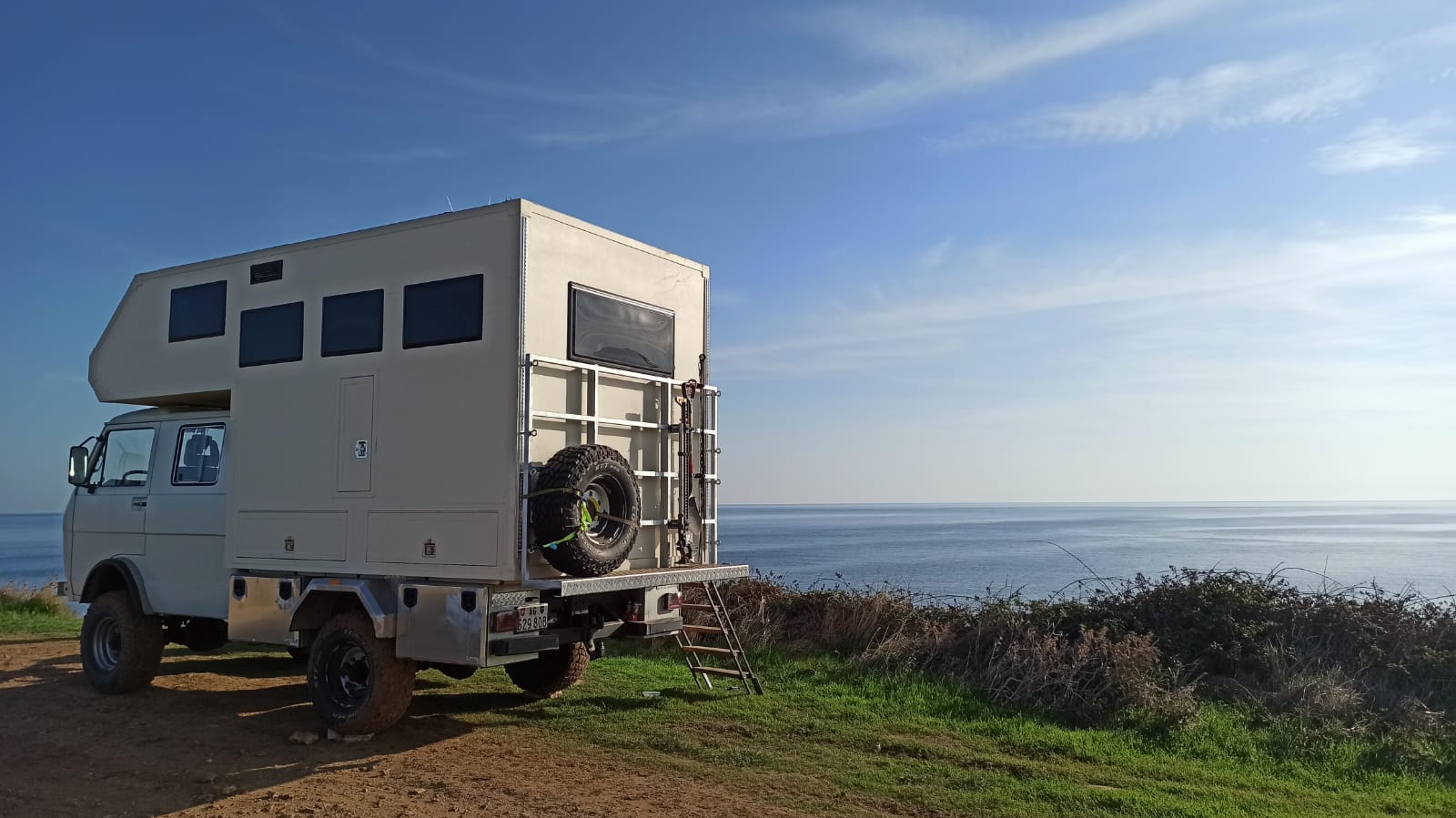

Bon, perso, je trouve qu’elle était trop haute, centre de gravité trop important, maintenant, a chacun ses choix
Quel est ton projet?
ce serait top de ne pas trop dépasser la cabine ou pas plus d’une galerie qui pourrait être rapportée sur la partie avant du toit du porteur.
Ensuite toit relevable et roule ma poule

Je serais a moins de 3000 mm c est une de mes exigences ensuite découpe de la cabine du porteur et toit afin d’exploiter ce volume avec la cellule l entrée ce fera par la porte arrière du porteur.
La construction un peux différente du transhit je vais pas faire en infusion ( pas de budjet pour) je préfère garder les sous pour voyager) et pour ce porteur je m
En branle un peu de la contrainte du poids en charge temps que je suis en dessous des 3200 kg pour le CT .
Donc la cellule sera collée et intergrée à la cabine du porteur et oui un toit relevable également .
