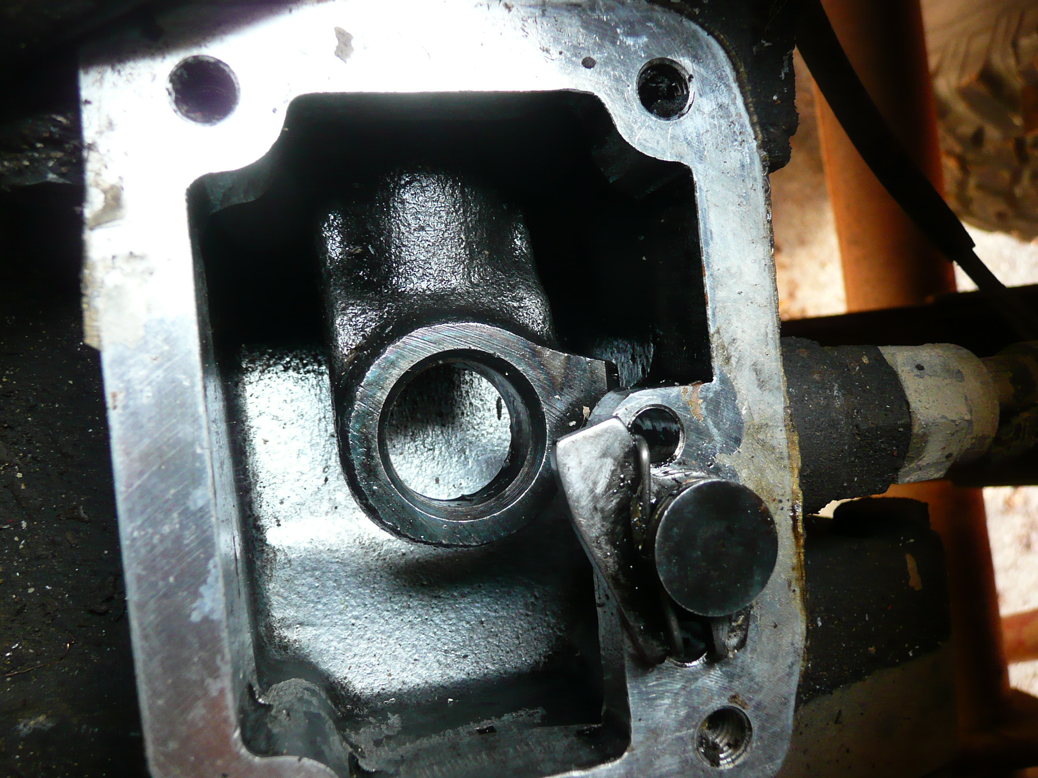

sans vouloir relancer le sujet puisqu'a priori la cause du problème a bien été identifiée:
une petite image de confirmation puisque j'étais dans la zone ...
donc conclusion:
si la boite de nos iveco n'est pas une pièce aussi "stratégique" qu'un transfert ou autre spécifique au 4x4...en cas de rénovation d'une d'occase pour cet usage ou échange standard ou autre...pensez donc à démonter et intervertir le maneton avant de poser la boite :wink:

bonjour PASCAL .
UNE PHOTO SUPERBE.......que j'aimerai voir sur mon iveco :mrgreen: :mrgreen: :mrgreen: :mrgreen:
j'ai acheté la pièce incriminée chez iveco .... 9,54€ ttc !!!!! et oui même en neuf , y a des pièces pas cher .
par contre on est entrain de fabriquer ( bricoler plutôt !! ) un outil nous permettant d'enlever la goupille
qui solidarise la tige et le renvoi , afin de ne pas démonter la BV .
après ce sera un jeu d'enfant pour faire le remplacement .
l'outil , on le fabrique à nos moments perdus .... et comme y en a pas beaucoup :lol: :lol: :lol:
mais bon , le contrôle technique c'est dans 17 mois !!!!!

bon , je viens relancer mon problème de contacteur .
malheureusement rien n'a abouti : impossible d'enlever cette p...tain de goupille .
quant à percer la BV en face de la goupille , trop risqué car à cet endroit le carter amorce sont bord de fixation avec la partie maitresse
de la BV et la mèche de perçage attaque l'écrou de fixation .
donc , il faut passer par la case désacouplement de la BV et du transfert , mécanique qui n'est plus dans nos
possibilités ( pont , levage , hangar ... )
alors demain matin je vais aller chez IVECO toulon pour un devis . attention la douloureuse !!!
