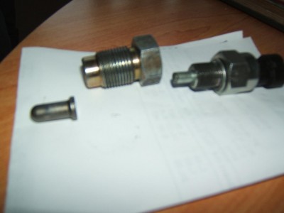

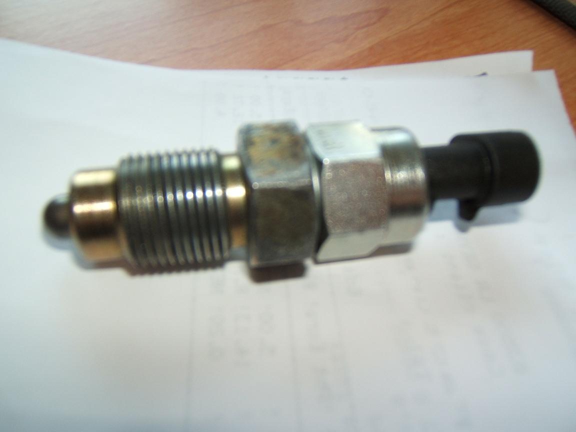

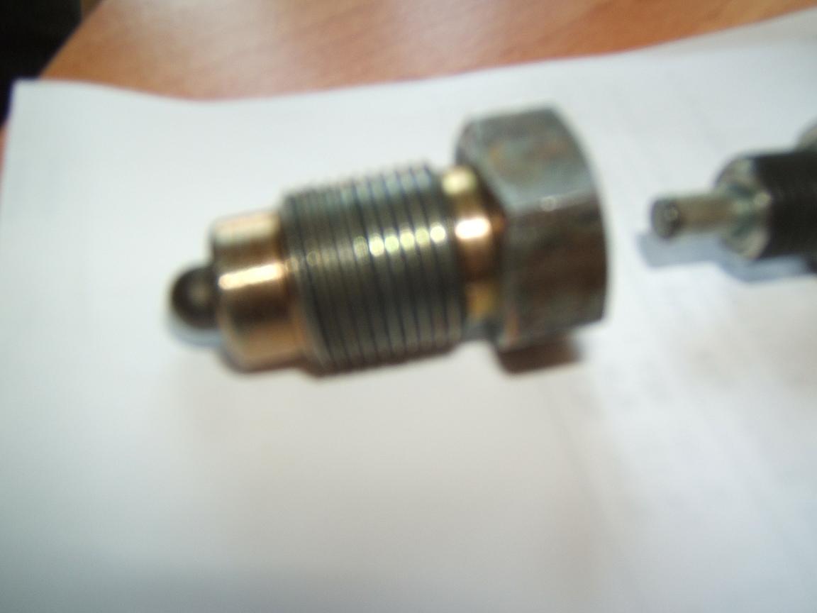

bonsoir à tous . j'ai pris des photos que je vais essayer de vous commenter avec mes petites notions de mécaniques :mrgreen: :mrgreen: :mrgreen:
car la révision est effectuée par un collègue et je retranscris ce qu'il me dit
le contacteur est la pièce argentée ; il se visse dans le fourreau ( pièce dorée ) qui lui-même se loge dans la partie sup de la BV
lorsque l'on enclenche la marche arrière , le levier actionne un palier qui vient appuyer sur le coulisseau à bout arrondi situé
dans le fourreau doré , ce même coulisseau appuie sur le contacteur de marche arrière et alors....que la lumière soit !!! :lol: :lol:
dans le cas présent , à l'enclenchement de la marche arrière , le palier n'arrive pas jusqu'au coulisseau , il manque environ 1cm
causes ?
1) palier abimé il faut décortiquer la BV
2) fourreau non adapté à la BV actuelle .il ne semble pas dans le même état que les autres pièces apparentes de la BV comme s'il avait été récupéré
en casse . d'autant qu'il me semble que BRUNO ( l'ancien proprio ) a changé la BV je crois. problème d'adaptation ? pour l'instant je n'ai pas de réponse de sa part
mais celà nous éclaircierait .
3) une idée ? :?: :?: :?:
remèdes ?
1) IVECO me dégotte un fourreau avec une coulisseau plus long :D :D :D le top
2) on usine un coulisseau plus long d'1cm .
3) on change la BV !!!! :lol: :lol: :lol: :lol:
voilà . bon c'est vrai que c'est un problème très pointu sans conséquence sur le fonctionnement de véhicule .
mais en pratique si jamais j'écrase une mamie en reculant :mrgreen: :mrgreen: parcequ'elle aura pas vu le feu de recul .....malaise
et puis le jour du contrôle technique .... 2eme malaise .!!!!
allez va , j'vous tiendrais au courant :D :D
A +

merci PASCAL de t'être penché sur mon cas . c'est sur, pas facile de tout saisir quand on a pas les pièces en main .
et moi qui les ai , j'ai du mal a expliquer car je ne suis pas très mécano :mrgreen: :mrgreen:
le petit coulisseau du fourreau est " libre " sans ressort . il sort sans soucis comme on peut le voir sur la 2eme photo .
le palier du levier de vitesse vient appuyer sur son extrémité arrondie , et la base évasée de coulisseau vient écraser la tige
du contacteur ce qui comprime le ressort du contacteur ( le contacteur est indissociable , il ne s'ouvre pas ) et engendre l'impulsion
électrique ..... ouf !!!!
quand on enclenche la marche arrière , le palier du levier de vitesse n'arrive pas au contact de l'extrémité arrondie du coulisseau :
il reste un vide d'environ 1cm .peut-être que la course du palier du levier est insuffisante ? mon collègue mécano m'a parlé
de calages variables mais je serai incapable d'expliquer !!!!

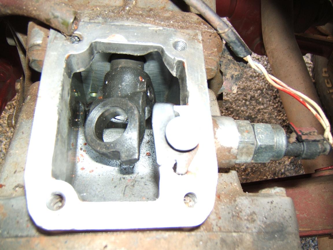

louppinou83
problo contacteur marche arrière IVECO : FIN
Message par louppinou83 »

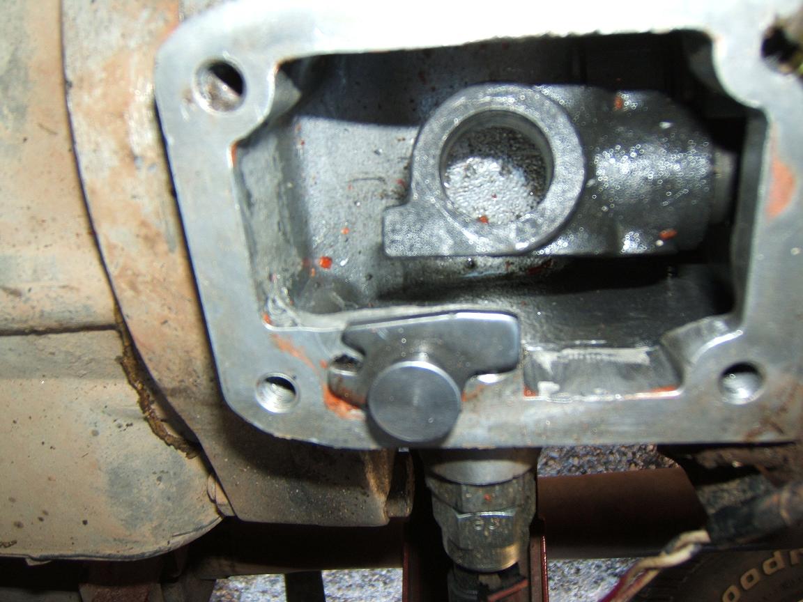

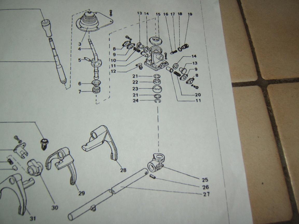

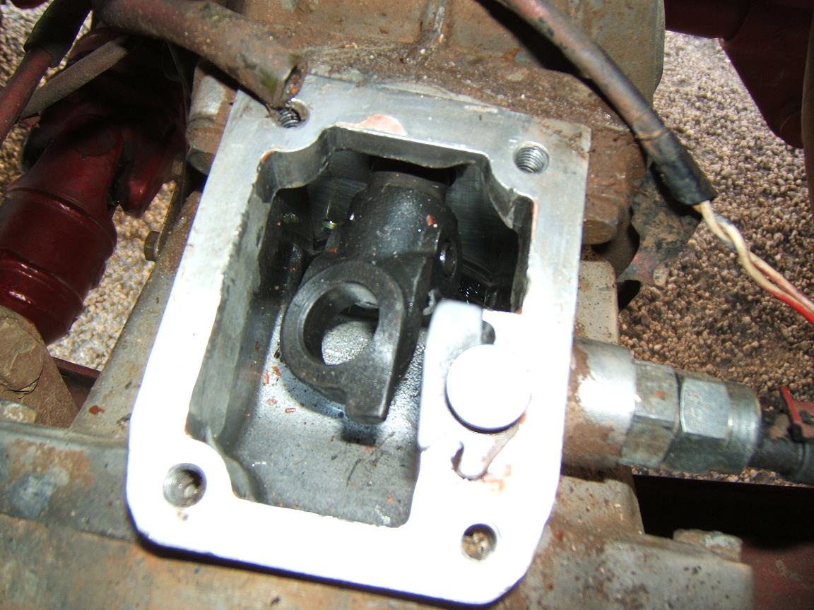

bonsoir à tous . et bien çà y est on sait , on a trouvé le BIG SOUCIS !!! :D :D :D :D
on a démonté le levier de vitesses ..... et découvert le pot aux roses : prenez le manuel d'atelier iveco ( voir sur bremach.free .fr ) section 4 boite de
vitesses page 21 et regarder la pièce 25 ( coulisseau de commande tige ) . c'est le renvoi dans lequel vient s'insérer le levier de vitesses et qui transmet le mouvement à l'axe de
fourchettes . regarder bien cette pièce 25 : elle présente un ergot usiné vers la droite .... ergot qui vient appuyer sur le contacteur lorsque l'on enclenche la marche arrière .... car sur nos chers 40.10 et 35.10 4x4 le contacteur est posé sur la droite de la BV . et bien figurez-vous que ma pièce 25 à moi elle a un ergot usiné vers l'arrière :lol: :lol: :lol:
et vous savez pourquoi ? parceque c'est un renvoi pour un iveco 4x2 . Et oui , sur les 4x2 , comme il n'y a pas de boite de transfert , le contacteur est placé au cul de la BV et
donc le renvoi a un ergot usiné vers l'arrière . LOGIQUE NON ? :mrgreen: :mrgreen: :mrgreen:
j'ai pris des photos , j'essaierai de les insérer demain .
bon . vous'm direz : y a qu'à enlever la pièce 25 INADAPTEE et en mettre une de 4x4 face ronde ( car sur les vieux face carrée il y a une autre pièce !!) . oui mais pour celà ,
il faut désolidariser la pièce 25 de la tige 27 en enlevant la goupille 26 !!!
le hic , on peut pas enlever cette p...in de goupille par le haut : IL FAUT TOUT TOMBER / BV , TRANSFERT ...
çà , nous on peut pas . reste IVECO à 80€ ht l'heure de main d'oeuvre ... et là Y EN A DES HEURES DE MAIN D'OEUVRE !!! :( :( :(
maintenant , posons nous la question : que vient faire cette pièce de 4x2 dans une BV de 4x4 NEUVE changée peu après l'acquisition du véhicule par le précédent proprio !!
A SUIVRE :?: :?: :?:
philippe
louppinou83
Re: problo contacteur marche arrière IVECO : FIN
voici les photos promises
renvoi de 4x2 avec ergot usiné vers l'arrière et contacteur à droite
idem
idem
idem
idem
manuel atelier iveco 40.10 4x4 section BV ; voir la forme de l'ergot usiné non vers l'arrière mais vers la droite

Messages : 2274
Message par Nomade »
Bonjour Louppinou,
si tu montes un système avec ergot a droite comme sur le dessin éclaté, je ne suis pas convaincu que cela fonctionne car ta marche arrière rentre en reculant l'ergot, et, vu sa forme , à défaut de pousser le contacteur vers l'extérieur , il va le cisailler.
Il faudrait que l'ergot ait une pente douce sur lequel le poussoir de l'interrupteur glisse.
Serait-il difficile de souder par 2 ou 3 points sur le coté de la pièce qui reçoit le levier une petite cale qui fasse une pente qui vient appuyer le poussoir en reculant?
ça t'éviterai de tout démonter.
Par contre à quoi sert à ton avis le pièce en forme de punaise sur le dessus et située au dessus du contacteur?
Salut et courage , :wink:

louppinou83 a écrit : posons nous la question : que vient faire cette pièce de 4x2 dans une BV de 4x4 NEUVE
j'ai éssayé de lancer le sujet sur la commaunalité ou non entre pièces 4x2 et 4x4... viewtopic.php?f=7&t=1388 mais bien peu de retours jusqu'à présent...il semble que peu d'entre nous aient des informations à ce sujet..à partager...en voilà donc une..même si celà ne remet pas en cause le fonctionnement de l'engin à proprement parler...
des boites neuves d'iveco...ça court pas les rues...
des boites neuves d'iveco 4x4....?
surtout quand on te reprend l'ancienne...c'est généralement pour la refaire et la revendre...enfin...moi ce que j'en dit..
il est possible que cette subtilité entre 4x2 et 4x4 échappe égallement à ceux qui les remettent en état.
maintenant que conclure si les références entre l'ancienne et la nouvelle sont identiques...soit que l'ancienne était déjà d'un 4x2 et que ça n'a choqué personne...
soit que celles ci provienne éffectivement d'un 4x4 mais ai été reconditionnée en 4x2...
ou bien encore que l'annalyse ne soit pas la bonne et que l'éclaté dont tu disposes n'induise en érreure...je me suis pas penché plus que ça sur la question vu que je prend la discussion en cours.
dans tous les cas ça résoud pas ton problème on est bien d'accord...
je me posais justement des questions sur ces boites de 4x2...qui outre la position de ce contacteur donc...ont quand même pour principale différence d'acceuillir une bride à plateau puisque l'arbre arrière attaque directement en sortie de boite contrairement à la version 4x4 dont le transfert est accolé à la boite...
j'en vient donc à ma question: suffit il de retirer la bride à plateau d'une boite 4x2 pour y mettre le trasfert directos comme ça?...même pas un arbre cannelé différement entre les 2 versions ou autre subtilité du genre ?

bonsoir à tous .
en réponse aux interrogations de DANIEL :
l'ergot n'est pas saillant mais présente des bords légèrement arrondis donc pas de risque de cisaillement .
on a bien reproduit le mouvement du levier de vitesses lorsqu'on enclenche la marche arrière : aucun doute n'est permis ,
le renvoi se déporte bien vers la droite vers le coulisseau du contacteur : si l'ergot était à droite , il viendrait bien appuyer
sur le contacteur .
en ce qui concerne une soudure , j'ai émis cette idée à mon collègue bricoleur mais il est pessimiste car la pièce , selon lui ,
est usiné dans un métal ( il m'a dit lequel mais je m'en souviens plus !!!) difficile à souder .
quant à la petite pièce supérieure en forme de punaise , ce serait un cran de sécurité de marche arrière ?! :?: :!:
ce qui est sur c'est qu'elle n'intervient pas dans le déclenchement du contact , on a essayé .
cependant pour réparer sans tout tomber on pense à ceci : percer le carter de la BV , de part et d'autre , juste en face de la goupille
afin de pouvoir justement introduire un chasse goupille . il resterait juste à obturer les 2 trous pratiqués avec 2 bouchons . comme l'huile
n'est pas en pression dans la BV , le risque de fuite est quasi nul ( mais j'attend quand même d'avoir vos impressions ) .
à mon avis , le plus grand risque dans cette " bidouille " est que de la limaille projetée lors du perçage ne tombe dans la BV . on a intéret à
bien colmater sous la tige pour retenir toute les particules de férailles !!! et puis ensuite une bonne vidange de l'huile de BV ( c'est con on
vient juste de la faire :lol: :lol: :lol: )
voilà notre idée . vos avis ,
bien sur c'est conditionné par le fait qu'il faut d'abord que je trouve le bon renvoi !! j'espère qu'IVECO pourra l'obtenir !
A +
philippe

pas grave pour l'huile...tu la renlèves avant :wink:
c'est pas con..si tu es sur d'avoir un accès suffisant...et pour percer...et pour chasser la goupille...entre nous la perte de la goupille en acier très dur serait plus problématique qu'un peu de limaille mais c'est certain que ce serait mieux qu'il n'y en ai pas du tout...
ça tourne quand même à l'action un peu drastique non? juste pour allumer une ampoule à la con...il doit bien y avoir moyen de bricoler un contacteur autre quelque part dans la cinématique du levier...non?
