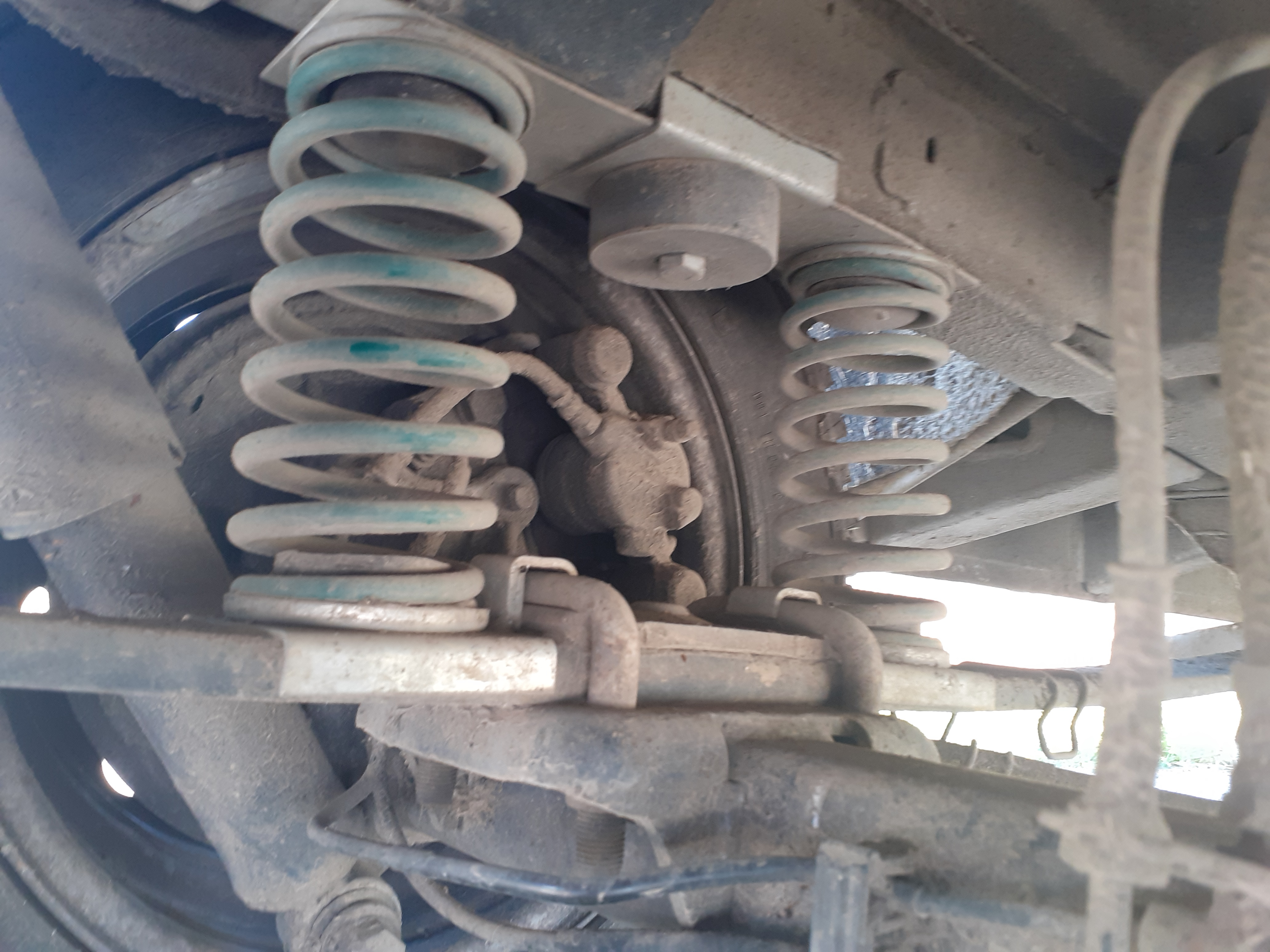

Salut
J'ai des Carssupport à l'avant, ils ont la même hauteur que ce d'origine et ne réhausse pas réellement les caractéristiques d'origine du véhicule.
Sauf a vide( souvent pour moi), mais c'est très raid, et sens toutes es aspérités. Evidement ça ne lève que la caisse ,en comparaison des pneus.
Quand je serrai motivé, je remonterai des neufs origine (plus souple) et fabriquerai des cales entre coupelle et caisse.
Désolé de polluer ,j'ai pas un Dangel , mais comme je vois que le sujet avance doucement.
J'essaierai de mètre un jour des photos.
Bon courage

Avec plaisir,je dirai ,donc CarSupport, réf ;51A03H
En lisant la facture,je vois noté que ce n'est pas adapté pour modèle 4x4 à essieu rond,bon.....désolé.
220 ht , hors envoi

J'imagine que c'est le passage du cardan qui gêne.
Même si comme ça, cela en a pas l'air.
